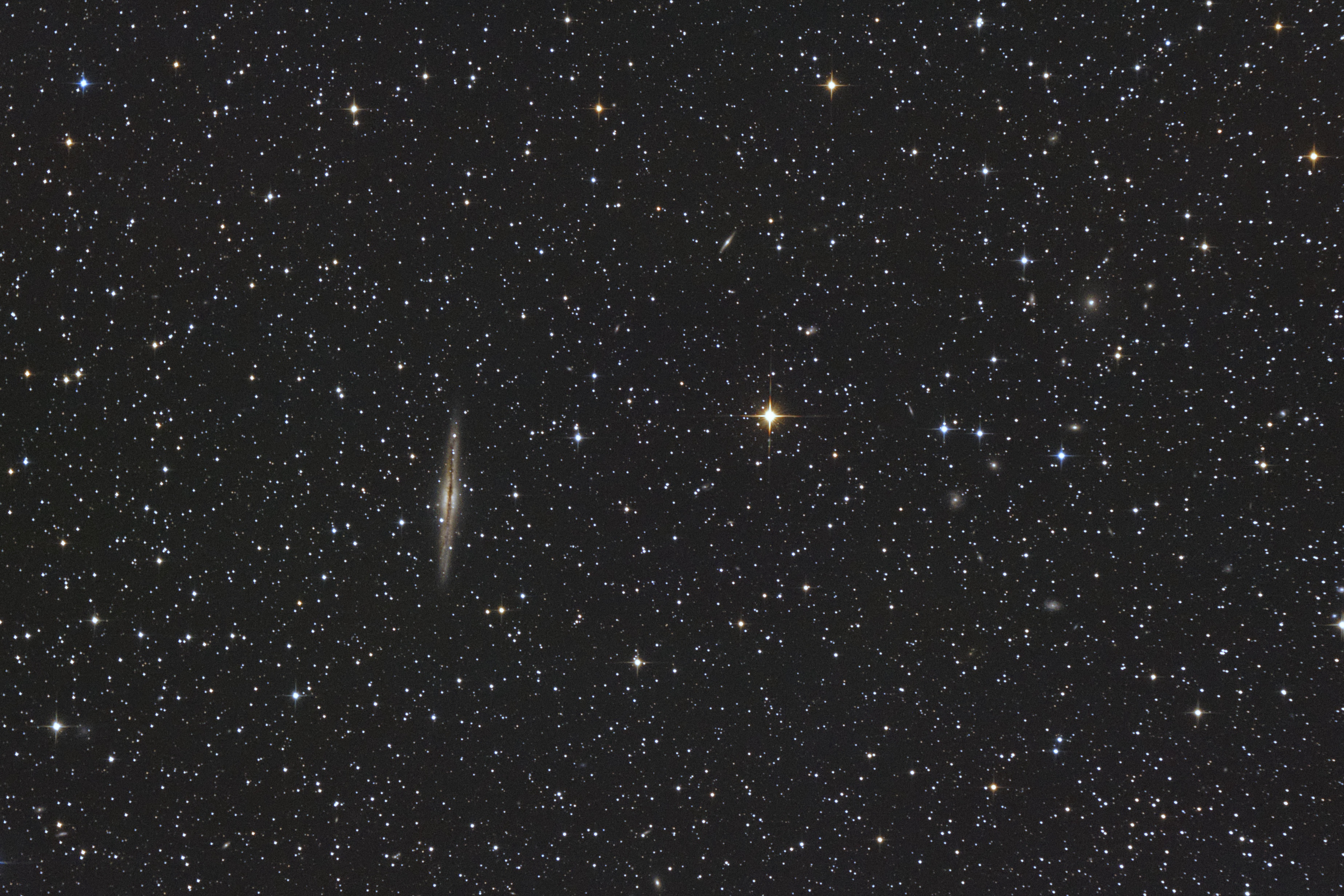

Faute de temps, je ne dégaine que maintenant une image du 14 octobre. Il y avait cette nuit là un vent terrible, et une turbu de zouf, condition pour qu'elle soit visible avec mon setup... Bref, j'ai perdu en définition, mais l'image est pas trop moche je trouve ! ;)

Image prise à l'eos M et au 150-600, 539 images de 13s ont survécu à la sélection drastique et impitoyable pour ne gagner que les... moins moches... ;)

  gerard33 a dit :
Très beau champ avec le beau fuseau qui se pousse un peu pour montrer l'amas lointain
super traitement, tout doux :)
Merci à toi ! ;)
  a_centaure a dit :
il y a du monde !!
Ça tu l'as dit ! Quand j'ai vu stellarium, le coin tout rempli, j'me suis dit "on va cadrer un poil de ce côté... Pour voir... ;)
Merci de ton passage ! ;)

  echosud a dit :
Tres sympathique champs , tu dois avoir un poil de tilt ( en bas a droite )
Bon ciel,
Merci ! Oui, j'ai pas encore cherché comment virer le tilt, j'en ai à cause d'une bague qui a du jeux, faudrait que je rachète tout en M48 et que je me passe du reducteur 48-42 pour voir, mais ça vient de la bague t2 low profile fixée sur le boîtier nécessaire à l'obtention du bon backfocus... Donc en m48, ça risque d'être la même... :( sauf si je trouve un moyen de reduire le backfocus et d'utiliser une bague normale (pas low profile) de meilleure qualité !

  Davidastro a dit :
Superbe champ ! Je trouve la galaxie bien définie.
La qualité du ciel ne ta pas simplifié la vie, mais le résultat est brillant.
Merci ! En fait, j'ai remarqué que j'étais souvent alarmiste sur le terrain, j'ai en réalité environs 250 déchets contre 540 "bonnes images" au total, défaut de suivi et bourasques de vent faisant des dessins sur ton image avec les étoiles compris ! ;) Je m'attendais à bien pire. Après ma fwhm est à 4.51 d'après Siril, alors que les bons jours, avec mon setup, je peux faire des pointes à 2.4 ! ;)

  CecilKris a dit :
18 000€ par toi ou par mois ? Toutiet passe par là et tu te choppes une semaine sang astro et un truc à copier 10 foie !
Bon, sinon, c'est classe, piqué, bien dosé, propre. Vive les CCD !
(On me dit à l'oreillette que c'est fait à l'APN)
Vive les APN !
Merci, j'ai modifié le message pour empêcher toute confusion ! :D
Je pense que je n'aurais jamais de CCD, trop cher, et trop de bruit de lecture, je pense prendre une caméra CMOS, et faire du exaxe/xs_man/roch et compagnie... Faut juste que j'ai les sous et le temps ! Mais quand je vois là le résultat, j'aurais eu plus d'échantillonnage, ça m'aurait servi à rien je pense... :/
