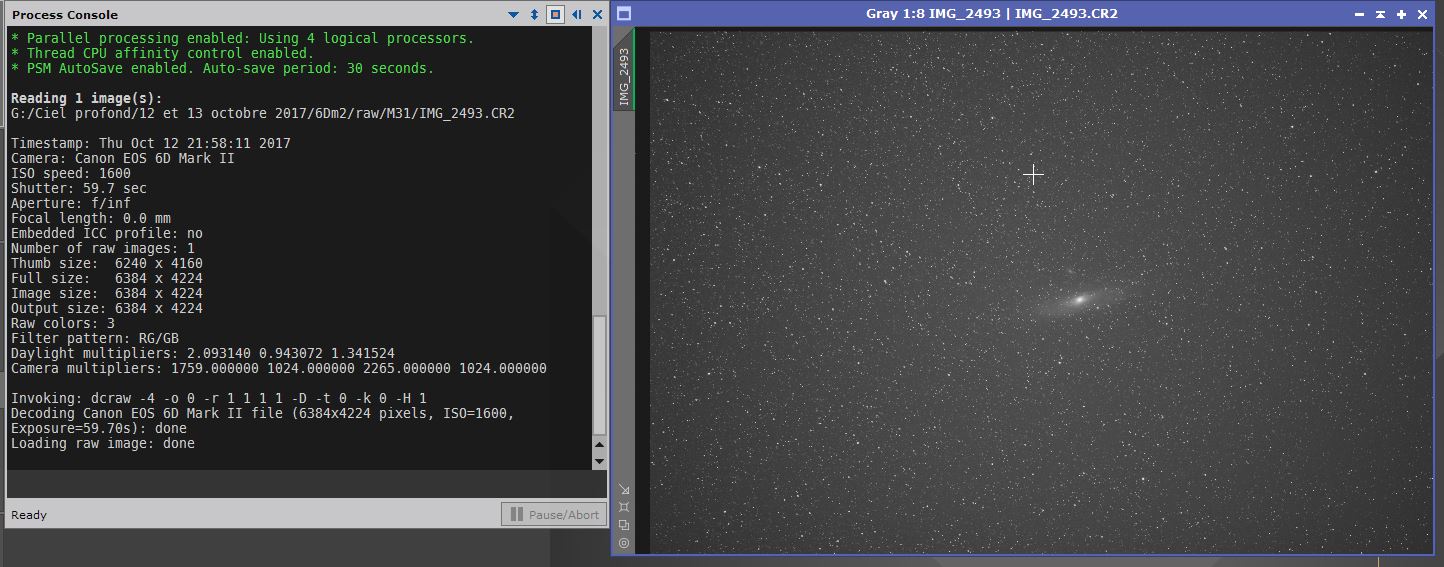

J'ai également un souci avec les RAW du 6Dm2 dans Pixinsight, celui-ci rajoute une barre sombre à gauche et une autre plus petite en haut (voir copie écran ci-dessous) :
J'espère que Pixinsight va évoluer pour intégrer les RAW du 6Dm2 sans ces bandes noires.
