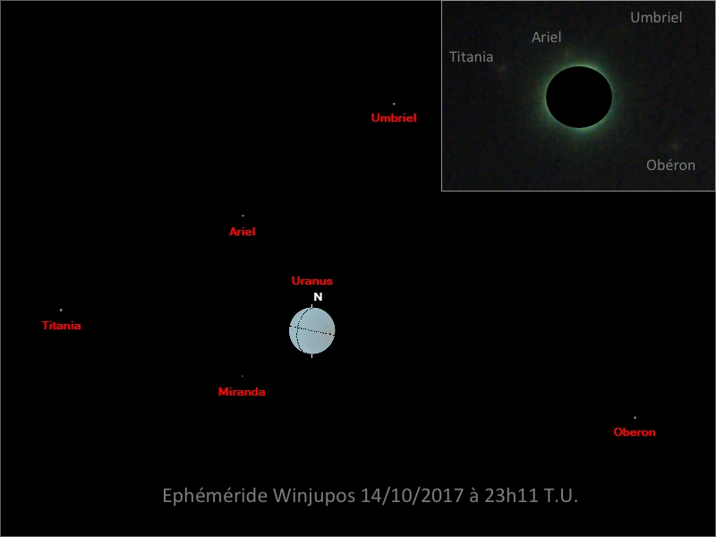

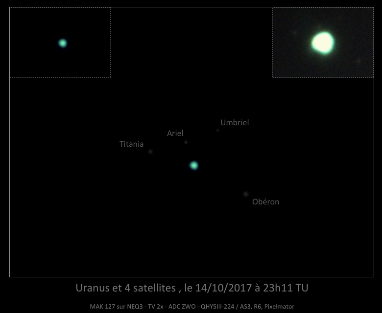

1) Uranus et ses satellites, le 14/10
L'image finale est bien sûr une composition de deux images issues d'une même capture mais avec des paramètres d'empilement et de traitement différents.
Je ne suis malheureusement pas parvenu à avoir une planète bien ronde ! Notamment dans le vert, ça bave méchamment. ADC mal réglé ? Tréfoil ? MAP au bathinov ? Collim à revoir ? Il faudra que je retente.
Pour validation, simulation Winjupos (où on voit que je n'ai pas réussi à avoir Miranda, noyée dans la surex) :

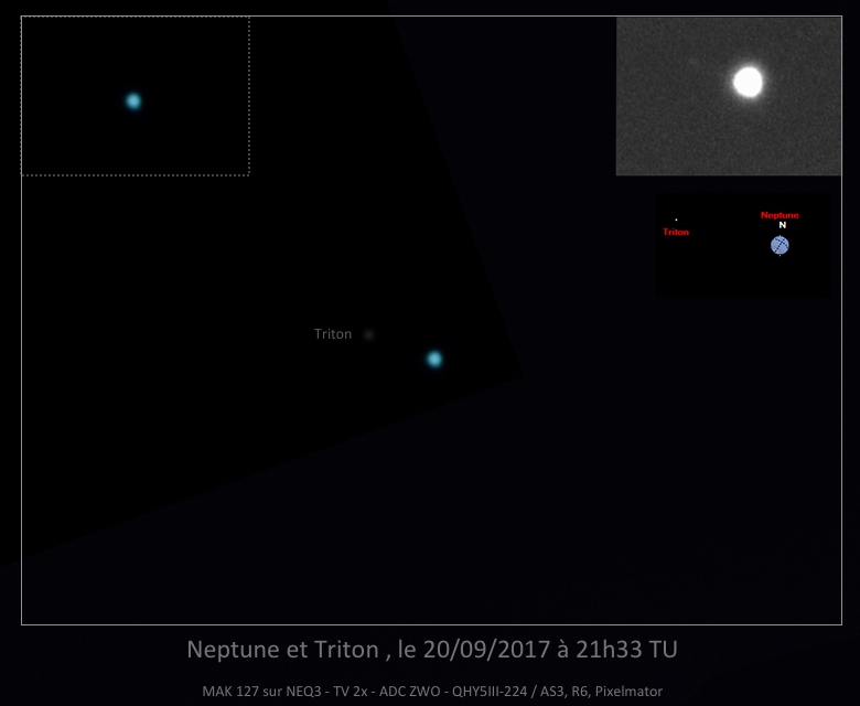

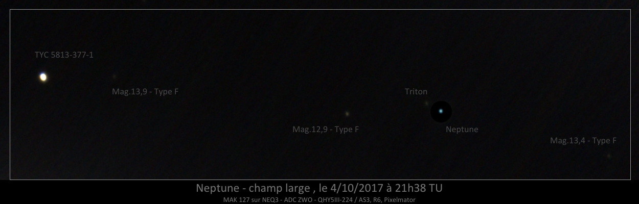

2/ Neptune et Triton, 3 captures sur septembre-octobre
Le 10/09 :

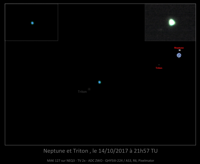

Le 14/10 :
Et un plan large du 4/10 (pardon pour la trame, je viens de voir qu'elle est toujours bien visible :confused:) :
Même technique de composition entre planète et satellite. Et même souci concernant un globe pas super régulier... c'est là aussi mon objectif d'amélioration pour les prochaines captures de la belle bleue.

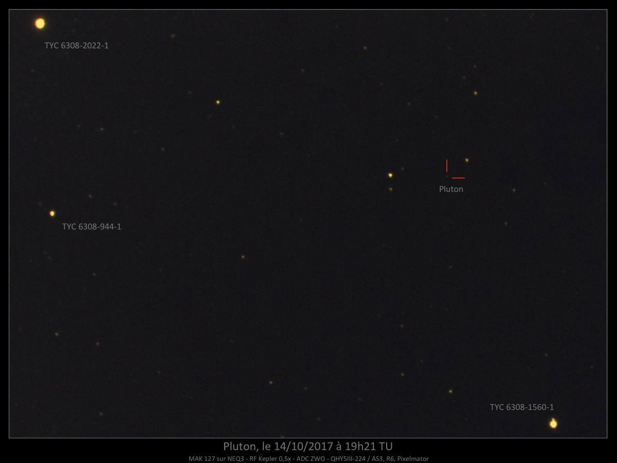

3/ Pluton, le 12/09 et le 14/10

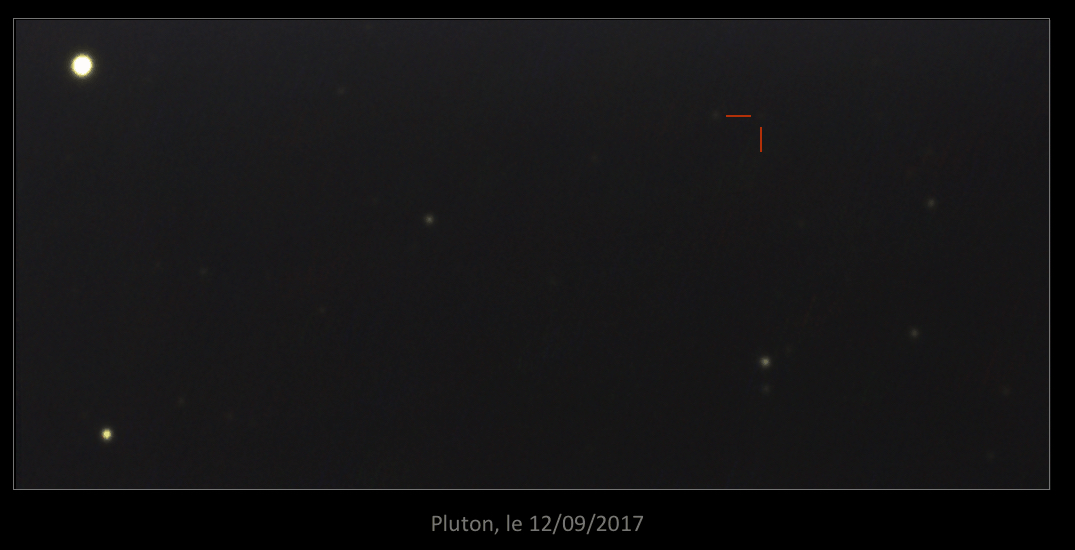

Ça c'était pour le défi, car sans Goto, à travers la fenêtre ouverte et en plein dans la PL à 18° de hauteur entre les arbres, en poses relativement courtes (1 sec.) avec un 127... faut furieusement compresser l'histogramme :b:
En fait je l'ai chopée 4 fois (le 9/09, le 12/09, le 14/09 et le 14/10 - échec sur une 5e tentative le 4/10) mais je ne montre que les 2 moins mauvaises, les autres m'ont aidé à valider le tout. Les dates étaient sympa : elle faisait alors un demi-tour dans le ciel... c'est pas super chouette, le signal est faible, mais c'est dans la boîte ! :be:

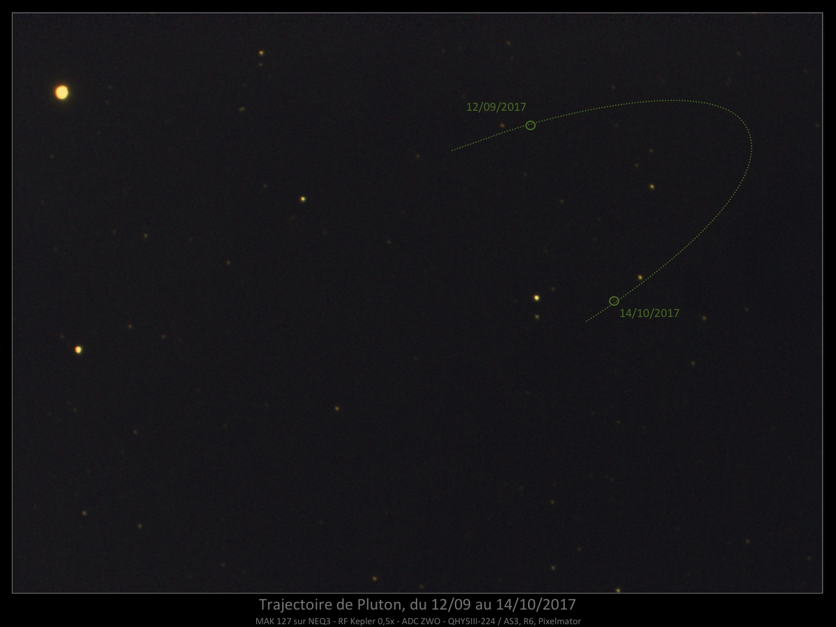

La trajectoire :
Validation Calsky (bien plus précis que Stellarium sur le coup) :

Pour Pluton : tu as raison, invisible sous FC en direct, mais je n'étais pas si loin. Les étoiles environnantes étaient presque toutes visibles. Pour être presque certain de la choper, je me suis basé sur les 2 étoiles les plus brillantes aux extrémités, je savais qu'elle était entre les 2.
