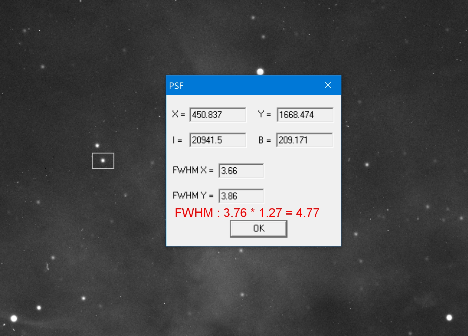

Hier soir la turbulence était très forte, sur les images brutes de 10 minutes les FWHM des étoiles montent à 4.5/ 5" ce qui est énorme, pas certain qu'il n'y ai pas un pb avec le guidage >>> à suivre ....
Astrosib 360 + moravian G4 1600 en bin 2
acquisition : Maxpilote en auto.
Traitement IRIS et CS2.

voici une brute, elles sont toutes sensiblement identiques:

Salut jc
Pas trop mal vu les conditions d acquisitions
Par contre j ai du mal a comprendre ton echantillonnage....
Ta focale native est de 2880mm avec une taille de pixel de 6microns cela donne en 2x2 environ 0,86” et non 1,27 (?)
