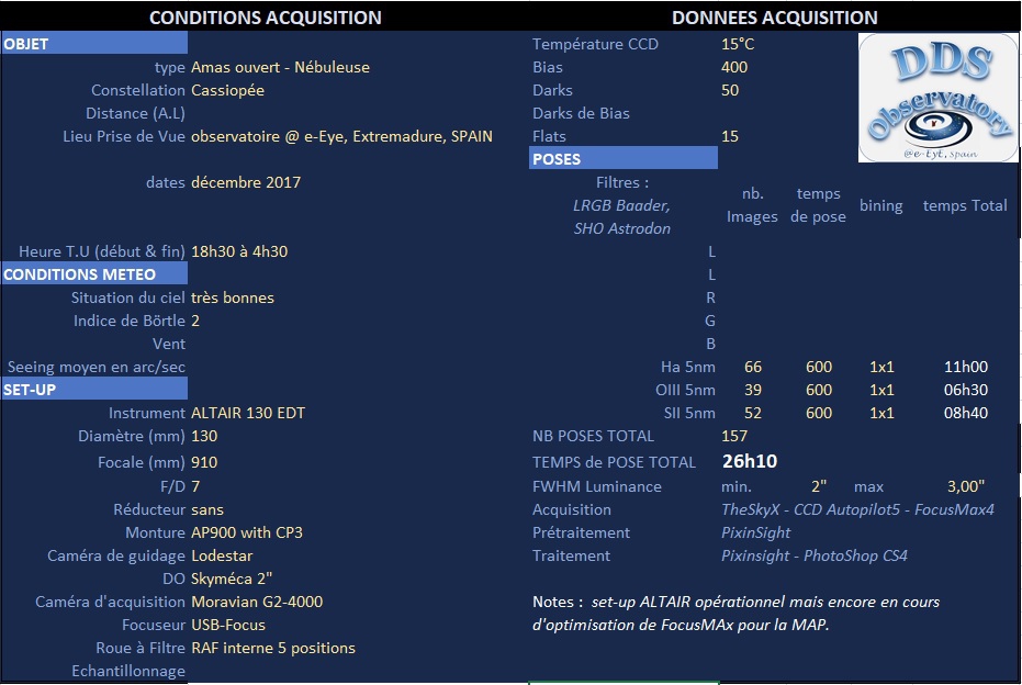

Dernière image de 2017.
La nébuleuse du Cœur IC 1805 (ou SH2-190) est une nébuleuse en émission située environ à 7500 années-lumière de la Terre.
La nébuleuse émet fortement en Ha.
La Brillance de la nébuleuse provient des radiations d’un petit amas ouvert d’étoiles : Melotte 15.
Cet amas contient de très jeunes étoiles, bleues et chaudes vieilles d’1.5 millions d’années. Il lest situé pratiquement au centre de la nébuleuse et est le foyer de nombreuses étoiles brillantes avec une masse d’environ 50 soleils, ainsi que beaucoup d’étoiles faibles bien moins massives que le Soleil.
Melotte 15 a contenu un microquasar (un système binaire émettant dans les rayons X) il y a quelques millions d’années.
En haut à droite on peut également remarquer l’amas ouvert C0225+615.
