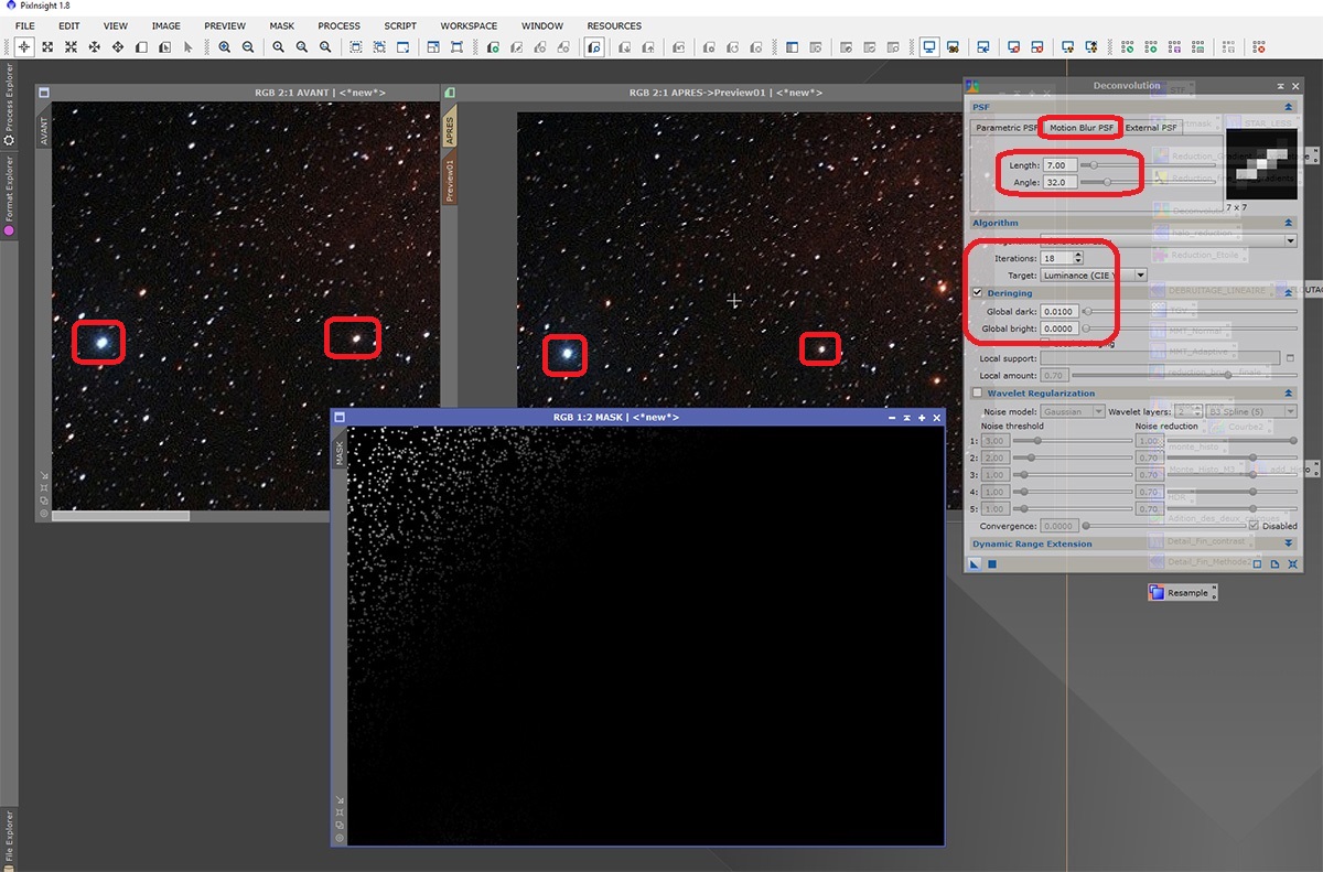

je trouve que ca lui va bien ! tu traites avec quel soft ?
pour tes etoiles dans les coins qui sont ovales, vraiment vite fait :
sous photoshop , masque d’étoile , j'efface avec le pinceau (super grand & progressif) pour n'avoir les étoiles que d'un coin.
je passe sous pix
j'applique le mask et je fais une déconvolution avec un angle selon le coin
tu peux refaire une 2eme passe avec que les étoiles du coins, qui en ont besoin !
tu fais cela pour les 4 coins avec bien sur un angle adapté à l'erreur optique (courbure)
ca t’arrondit tes étoiles , surtout les grosses, la je zoom 2x :
Modifié par felopaul
Salut Laurent,
Je traite avec PS Cs2.
Je te remercie de t'en etre préoccupé, je vais voir ce que je peux faire.
