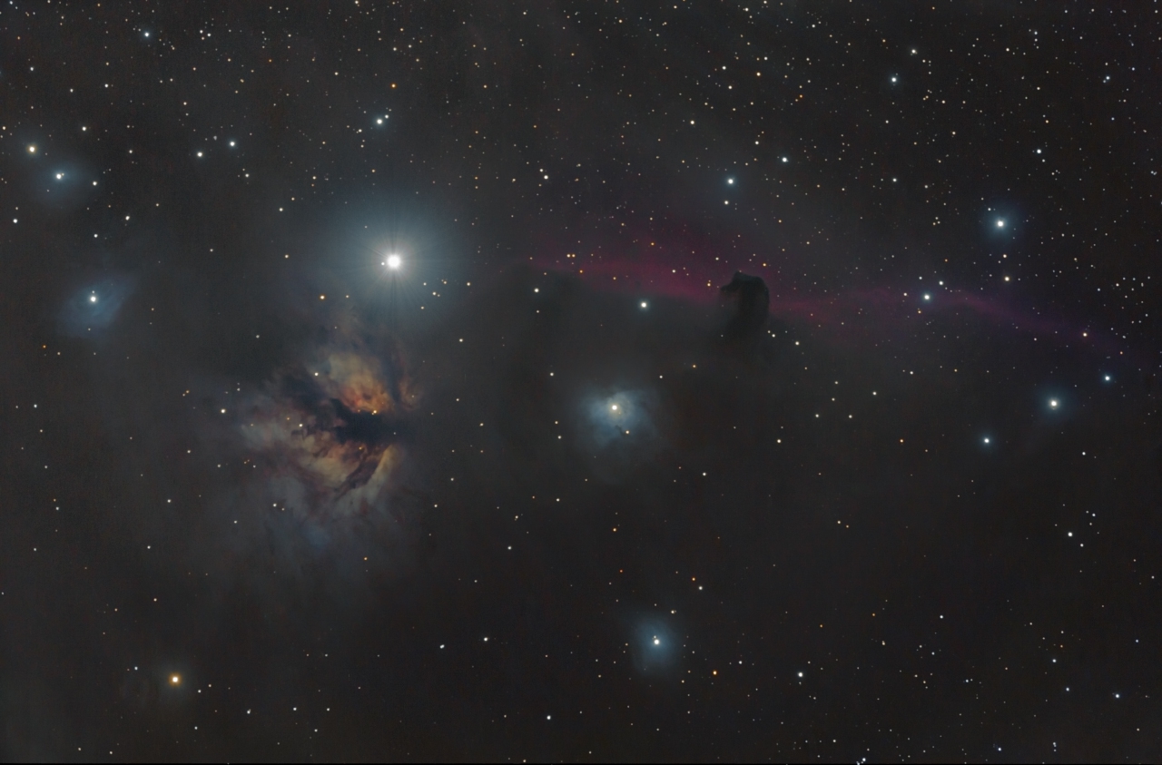

Bonjour les copains
Depuis octobre, entre les réglages et le mauvais temps j'ai juste pu arracher 1h de poses entre les nuages avec mon nouveau 200/800.
Cela dit, pour seulement 30 x 2 minutes au D7000 non défiltré, je suis super content! :)
La finesse des étoiles est très correcte, le composant B d'Alnitak est parfaitement résolu. :wub:
Pour le reste, ben oui, ça manque de poses et de H-alpha. Je compléterai l'année prochaine, j'espère!
Clic pour la 'full' et les détails techniques sur AstroBin:
Woao! Plein d'encouragements, merci! :)
Jolie, mais je trouve qu'elle fait un peu brumeuse.
Un excès de lissage pour enlever le bruit dû à seulement une heure de pose ?
C'est surtout que toute l'image est 'délavée' par les rayons provenant d'Alnilam, en dehors du champ en haut à gauche. C'est la première fois que j'ai un truc aussi fort. Avec assez de signal j'aurais pu estomper l'effet au traitement mais là c'était juste pas possible.
Déjà, Alnitak cause un reflet important sur la couche bleue. Ici en poussant les niveaux à mort pour illustrer le carnage. On voit le disque du miroir avec l'ombre du secondaire et son masque anti-aigrettes:
Je vais devoir soigner le bafflage et peut-être ajouter un pare-lumière.
Et la prochaine fois, je n'oublierai pas les flats... :rolleyes:
Pas facile le f/4! :D

Oui, c'est pour ça que j'utilise un masque anti-aigrettes: une seule branche d'araignée épaisse provoque deux grosses aigrettes très moches.
Le secondaire est solidaire du PO, qui coulisse comme un tiroir:
Tu viens de me faire comprendre le principe de certains PO de Vixen que j'avais vu en photos. Pas con comme système; cela évite d'avoir un bout de tube de PO dans le champ.
Je suppose que l'unique branche est bien costaude, mais il n'y a pas du tout de flexion ?

J'ai fabriqué la branche en carbone massif de 3,5mm, ça ne bouge pas du tout. D'ailleurs, la collim de ce tube reste très stable, il faut à peine retoucher d'une session à l'autre.

Superbe première lumière ! ça promet. On attend la suite avec impatience.

Excellent pour ce premier rendu !
J'adore le résultat sans les aigrettes.
Et en plus, je viens de piger aussi comment tu faisais la MAP avec le système du tiroir coulissant :be:

Cette histoire de reflets m'ennuie quand même; je me demande si c'est typique des Newton f/4 et si j'arriverai à m'en débarrasser avec un pare-lumière et des baffles. :confused:
Personnellement, je me suis fais un pare-soleil/buée asymétrique; c'est plutôt efficace contre les lumières d'origine terrestre, mais beaucoup moins contre une étoile brillante en bord de champ.
Merci Vlaams, Laurent, Greg et Christophe! :)
Pour avoir eu un 200F4, ce type de reflet tient plus tôt du correcteur à mon avis.
Je me souviens avoir commencé avec un correcteur TS, et j'avais ce genre de truc plus des soucis d'alignements des couches RVB dans les coins.
Je suis ensuite passé au GPU F4 et là plus aucun souci et en prime des étoiles très fines :p
Bon après ce champ est problématique pour beaucoup de setup vu l'intensité de l'étoile ;)
