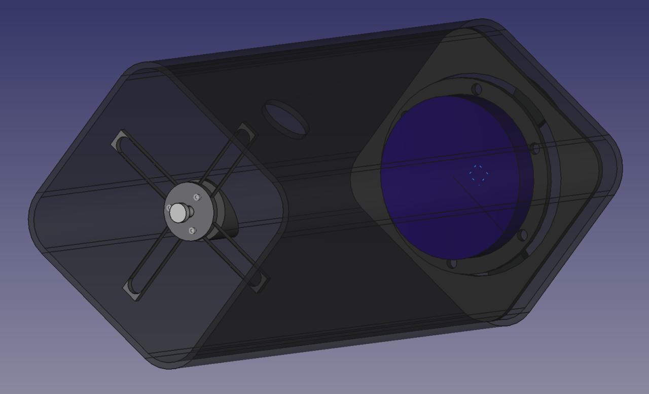

Salut Ă  tous !
Les périgrinations d'Orion Rider et l'absence d'un bon astrographe 250 à moins de 8k€ m'ont donné envie de me lancer dans la grande aventure !
Cahier des charges :
  • Moins de 15kg
  • Ultra rigide
  • Facile Ă  collimater (et tenant bien la collimation)
  • Fait pour la photo
Les choix ont donc été :
  • En carbone nid d'abeille pour la rigiditĂ© et la lĂ©gèretĂ©
  • Un barillet et support primaire Ă©galement en carbone Nomex
  • Un tube carrĂ© selon les bonnes pratiques de Texereau et pour connaitre prĂ©cisĂ©ment l'axe optique
  • Une araignĂ©e en Inox
  • Un support de secondaire en PETP
  • Des rotules axiales pour le mouvement du support de secondaire et primaire
  • Une fixation du primaire Ă  l'instar des tĂ©lĂ©scopes mirro-sphère (3 tiges avec cale ovoĂŻde pour le centrage latĂ©ral et 3 tiges filetĂ©es avec 3 cales pour Ă©viter le basculement)
  • Le primaire reposerai sur 9 billes sur ressort en insert
Je pense que je vais faire faire des pièces (notamment certaines tiges filetées et le tube).
Je suis ouvert à toute proposition concernant ma modélisation !
Modifié par DrGkill2

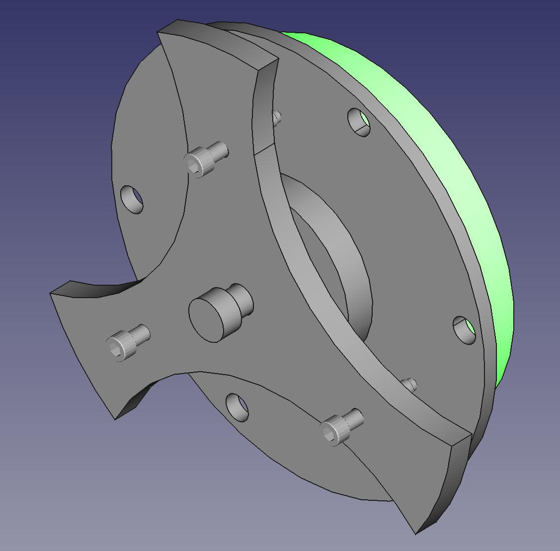

9 billes sur ressort, pas sur que ça soit une bonne idée : ça va bouger suivant l'inclinaison du télescope. même si tu gardais la collimation, tu perdrais la mise au point, car le primaire va s'éloigner du barillet au fur et à mesure que l'inclinaison augmente, la composante du poids du primaire sur les billes étant de plus en plus faible et transférée vers les butés latérales.
Ă  voir avec un logiciel comme plop pour le support de miroir
car 40mm d'épaisseur pour 250mm de diamètre c'est assez épais
et pas sûr que le miroir se déforme beaucoup même avec un barillet 3 points
en consultant le site de serge bertorello et en reprenant ses calculs, concernant ton miroir un barillet support 3 points à 65% du rayon donnerait une déformation max de 34nm
ce qui ramené à la longueur d'onde du vert à 560nm donnerait une déformation de lambda sur 16
faut déjà tailler ou trouver un miroir avec cette précision!!!

Bref un stronglight carré en 250 quoi ;-)

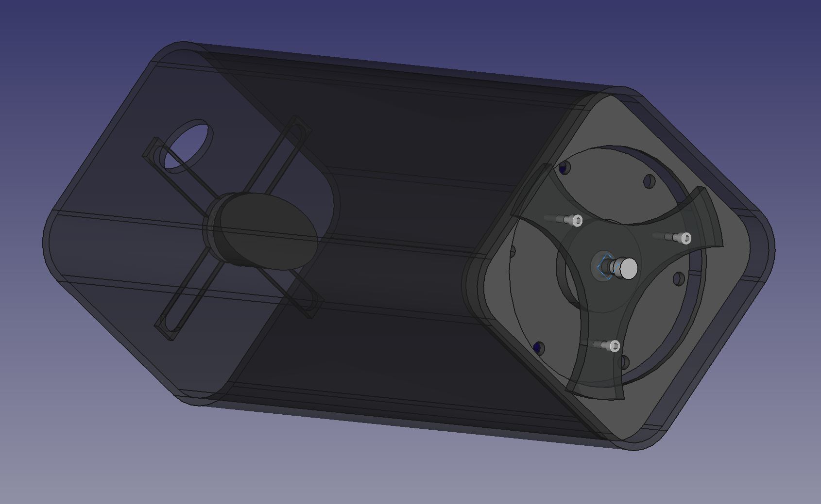

Les branches d'araignée je les mettrais dans les coins du carré . Et comme olivdéso, évite les billes à ressort, ça ne fera pas le meme boulot qu'un triangle sur rotule.
fr.G
Modifié par Fr.g
Au départ je m'orientais sur un mirro sphere mais 300 sera trop pour ma monture. Malheureusement, pas de 250 chez Fr.g
Le SV je suis pas fan mais alors du tout. Sa fausse structure serrurier et surtout les bricolages en plus à faire. (c.f article astrosurf mag, le SV 250 a au final coûté 14k€ pour donner satisfaction)
Oui Fr.g ! Je me suis largement inspiré de ton stronglight puisque ça aurait été mon choix si un 250 avait été dispo ! ceci étant pour les miroirs je sais ou aller ;).
Je vais revoir ma copie pour l'assise du primaire.
Avec un budget de 8kf, il y avait moyen de faire quelque chose ;-)

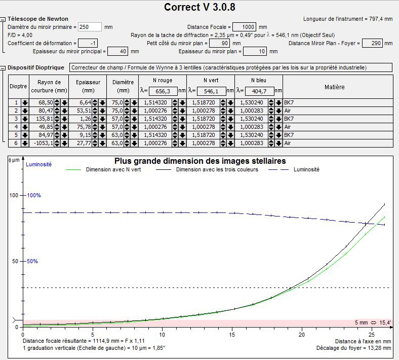

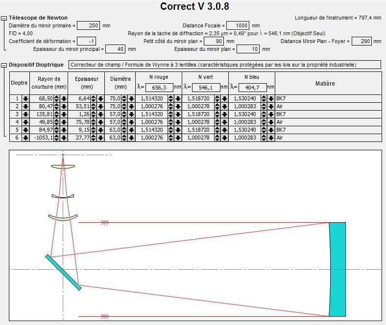

Je vois que tu veux réaliser un correcteur ? Regarde chez Riccardi, son correcteur n'est pas très cher et fonctionne très bien
fr.G
A ce prix je compte tout ! Focuser Atlas, correcteur (non je ne veux pas me faire mon correcteur, je simulais juste la position du correcteur vis Ă  vis du tube et du plan focale.), arronde, miroirs bagues diverses.

SI tu mets tout carbone, avec un bon budget usinage CNC pour les pièces alu, et SI tu as une réserve niveau poids... Ca va pas bouger.
Je sais aussi travailler l'IPN de 300mm ! Pas plus cher que le carbone, mais faut penser Ă  la dalle, la grue, la motorisation...
Faut que j'arrĂŞte le visuel, moi.
C'est le seul endroit ou tu peux tendre.
En plein milieu d'un plat, ça peut fonctionner avec une araignée NON tendue.
C'est aussi l'endroit ou tu auras le plus de place pour installer le système de fixation sans être dans le chemin optique.

ça m'ammène une remarque : 40mm d'épais pour un 250, c'est massif. D'un côté c'est rigide, mais de l'autre mise en température plus longue.
Avec 40mm, je ferais plutôt un barillet 6 points qu'un 9 points. à vérifier ave. op, mais probable que ça marche mieux.
J'utiliserais des roulements comme butés latérales, ou alors 6 vis à tête nylon (ou petp, encore mieux, de même que pour les supporys de miroir)
