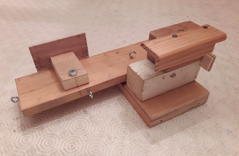

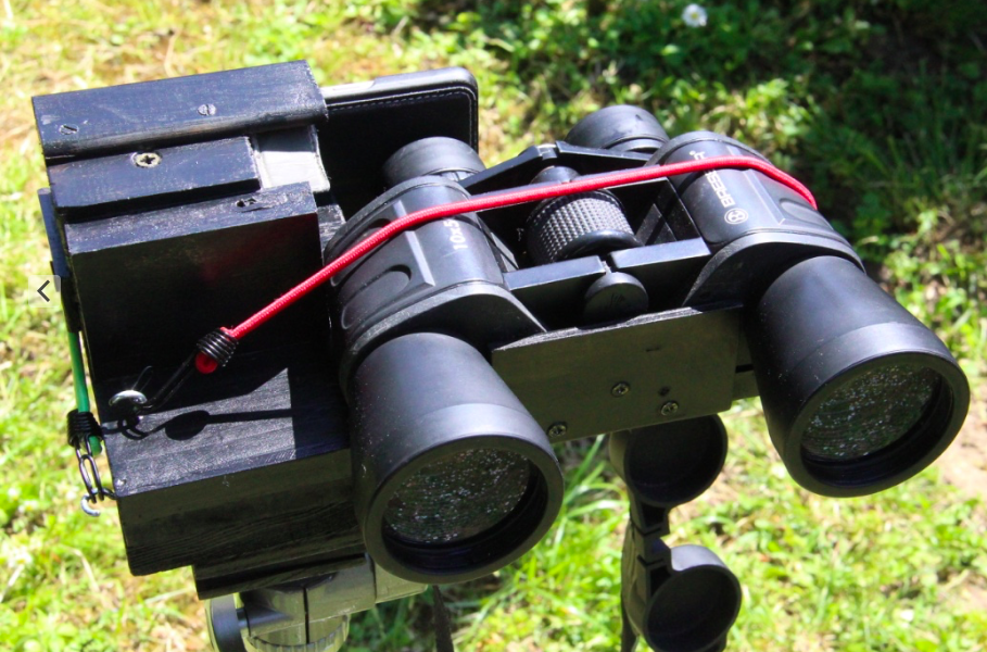

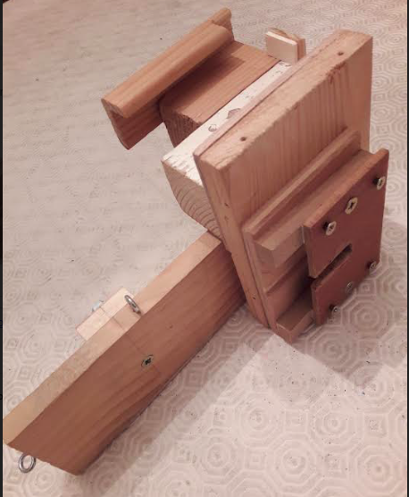

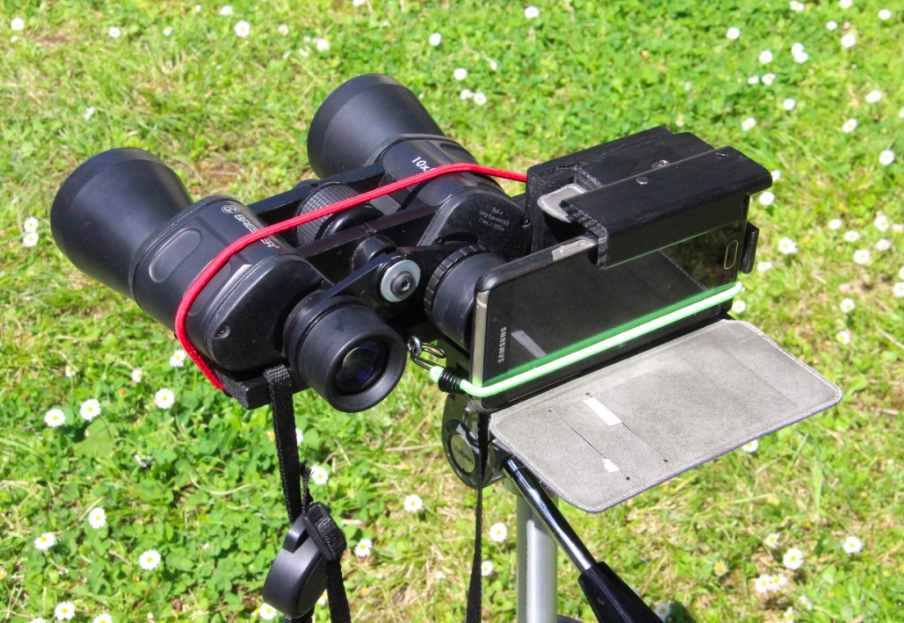

Dans la foulée des couplages de mon smartphone sur des oculaires de télescope, j'ai poursuivi l'adaptation sur des jumelles 10 x 50 (Lidl).
L'idée a été d'utiliser le fût gauche pour la visée, et le fût droit pour la prise de vue avec le smartphone. D'où le montage "toutiesque" pour coupler les deux et positionner avec précision le smartphone.

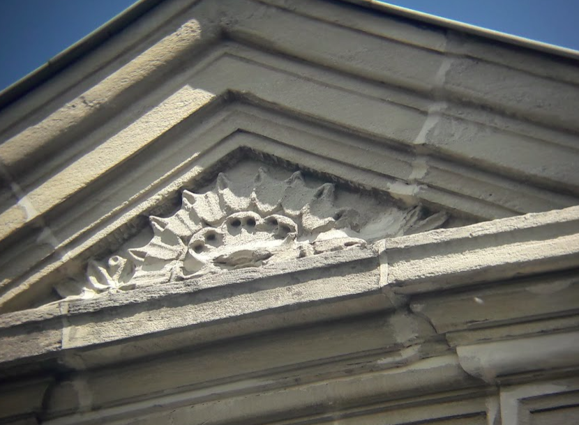

Cet ensemble permet de faire, en particulier, des photos à distance de monuments, de personnages, d'oiseaux, d'animaux, d'avions...
L'ensemble peut être tenu à la main ou monté sur pied photo, grâce à l'embase que j'ai réalisée"sur mesure, pour mon pied photo Velbon VE-3.
Le centrage de la visée est strictement reproduit sur la photo, et le déclenchement opportun ne pose aucun problème grâce à la commande vocale "shooter" du smartphone.

Énorme ! :waaarg: MacGyver c'est un rigolo à côté de toi ! J'ai hâte de voir une photo réaliser avec ce montage !
Je vais suivre ton post pour voir qu'elle merveille tu vas encore inventer ! :eheh:

Des photos "terrestres" (dans un premier temps) vont suivre...

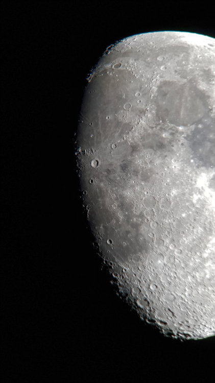

Et, à l'instant, je viens de photographier Vénus, plein Ouest, mag -3,36, Soleil encore +5° au-dessus de l'horizon.
(Toujours jumelles + Smartphone, bien sûr !)

Non, ça n'a rien à voir. J'ai d'une part des adaptateurs séparés pour monter le smartphone directement sur des oculaires, et donc sur mon télescope, et, d'autre part, ce montage photographique spécifique pour couplage du smartphone avec ma paire de jumelles.
C'est ce montage qui m'a permis de photographier Vénus.

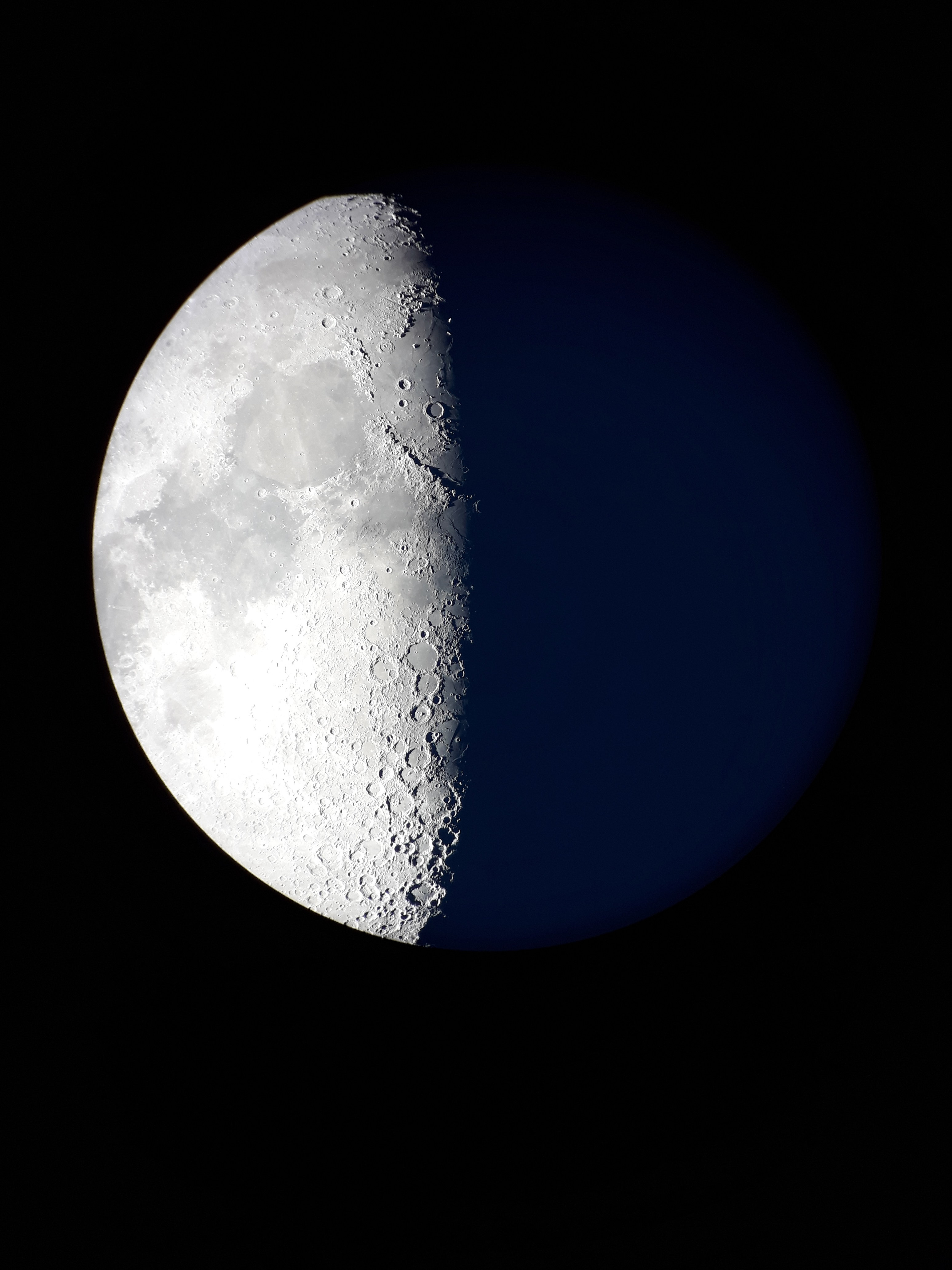

Essai sur la Lyre, il y a 10 mn : epsilon 1 et 2 captées sans problème. La magnitude 6 (étoile xy) est atteinte, tout ça avec le smartphone derrière les jumelles et en instantané ! :)
(Temps de pose : 1/8 s à 800 ISO)
Franchement, il y a un peu de courbure de champ et un peu de chromatisme, mais ça le fait bien !

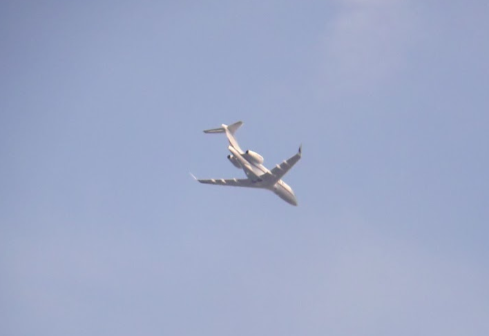

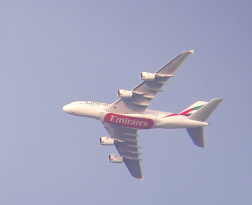

Non, je n'habite pas tout près d'un aéroport mais en région parisienne, loin d'Orly ou de Roissy. Justement, mes jumelles "photographiques" me permettent de chopper les avions dans les 3 à 4000 m d'altitude dans les phases d'approche...
