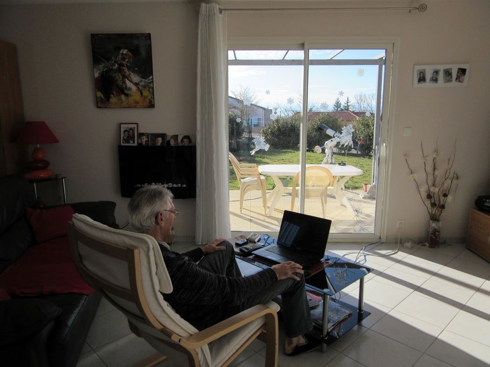

Pilotage à distance sans internet:
  • Un NUC 7i3NBK ( dans les 280€) un SSD 250G0 (format mini) , 8Go de ram
  • Le PC maître (moi c'est un ASUS portable) et le NUC en W10 pro tous les deux, si possible au même niveau de mise à jour pour la configuration.
  • Utilisation de bureau  à distance windows en filaire.
  • Comme je pige rien en réseaux mon installateur local m'a configuré ça pour peanut.
  • Tous les logs astro sont installés dans le NUC dont on prend le contrôle de façon transparente à travers le réseau.
Avec internet: les mêmes PC et Real VNC, déconcertant de facilité.

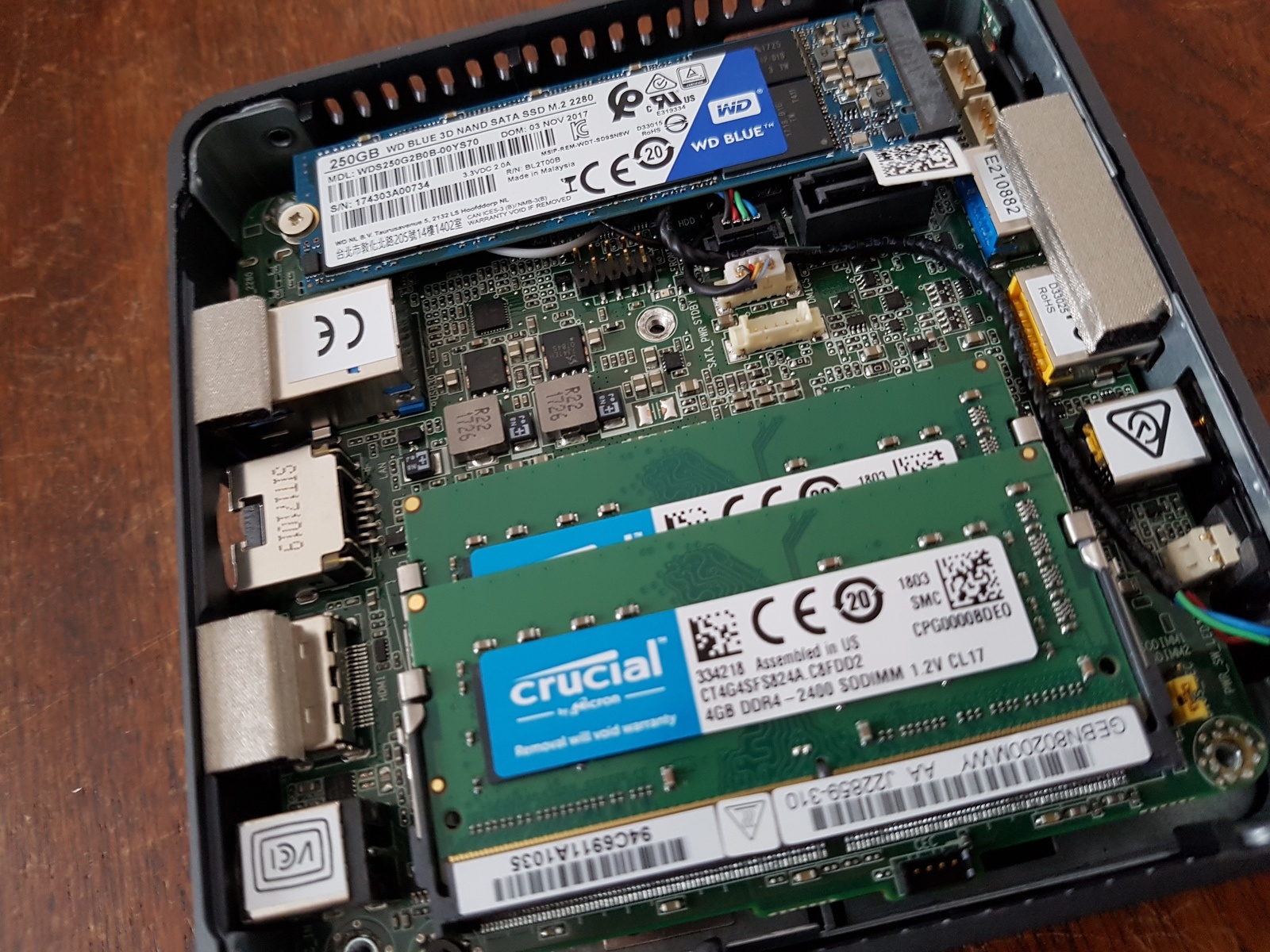

Détails pratiques de l'installation du PC:
vous trouverez sur ce lien le site du constructeur qui détaille tout ce qu'il faut savoir et "recommande" certains équipements déjà testés: Intel NUC7i3BNK
Retenez  pour l'essentiel:
  • Le disque interne ne peut être qu'un SSD format M.2 (PCie ou Sata)
  • La mémoire est acceptée en 2.4Go mais ne sera pas exploitée à cette vitesse le processeur limitant à un peu moins (2.133Ghz).
  • Sur le lien INTELNUC: vous trouverez le téléchargement des pilotes spécifiques, la procédure d'installation de l'OS et la liste des compatibilités etc...

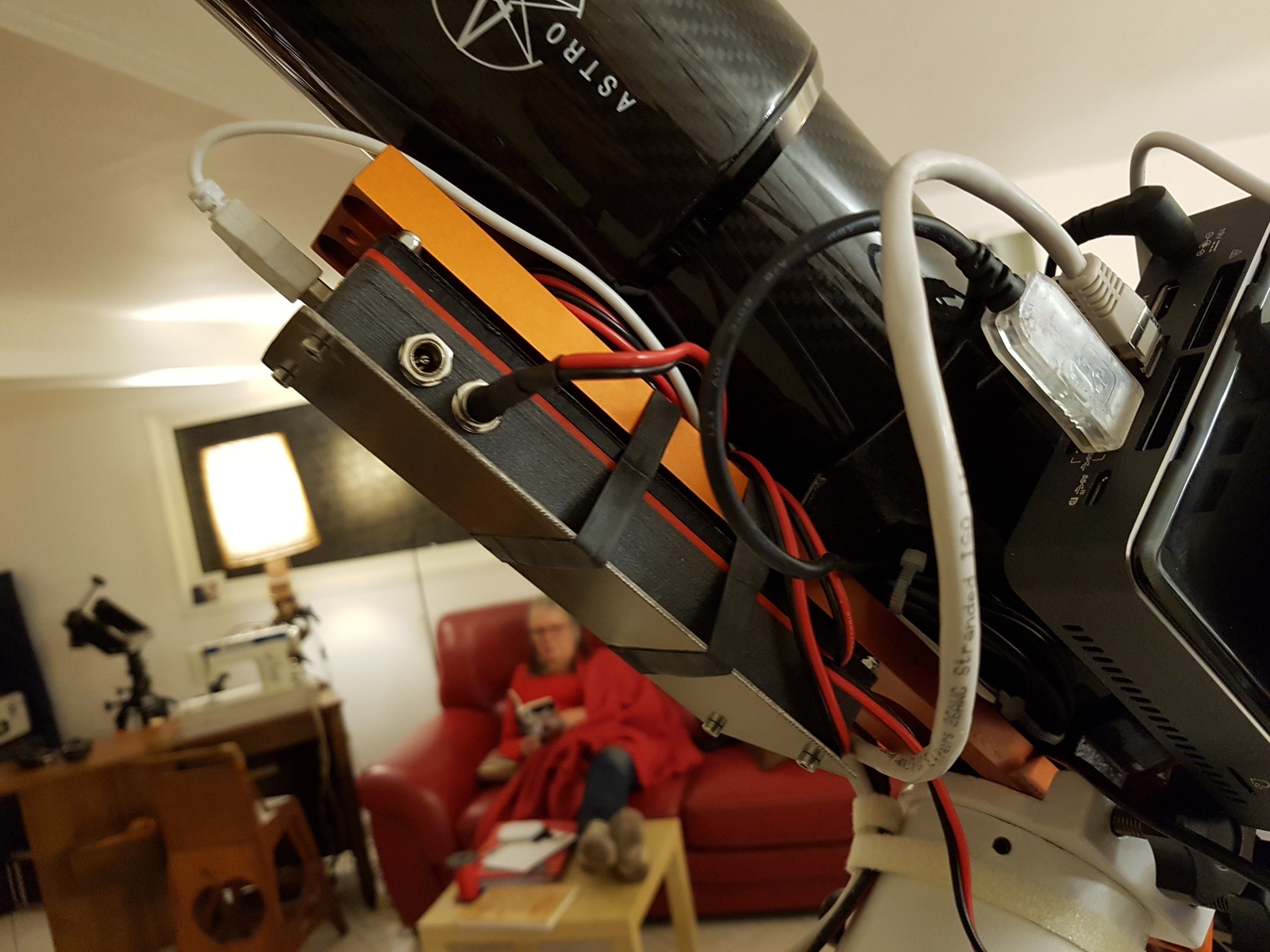

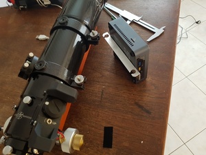

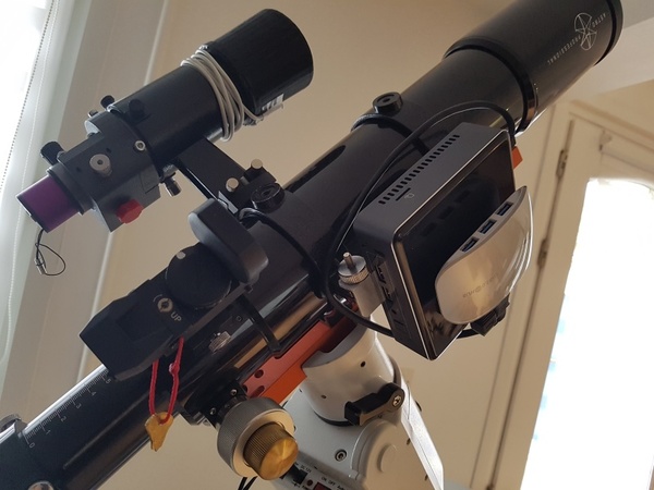

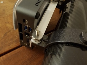

Intégration physique au set up:
ob_0f1710_20180315-123944.jpg ob_70f699_20180315-195904.jpg ob_2958a8_20180315-124818.jpg
Mais ça ne suffit pas, une fois relié au câble ethernet de 30m00... il faut TOUT piloter, en particulier la MAP, alors...

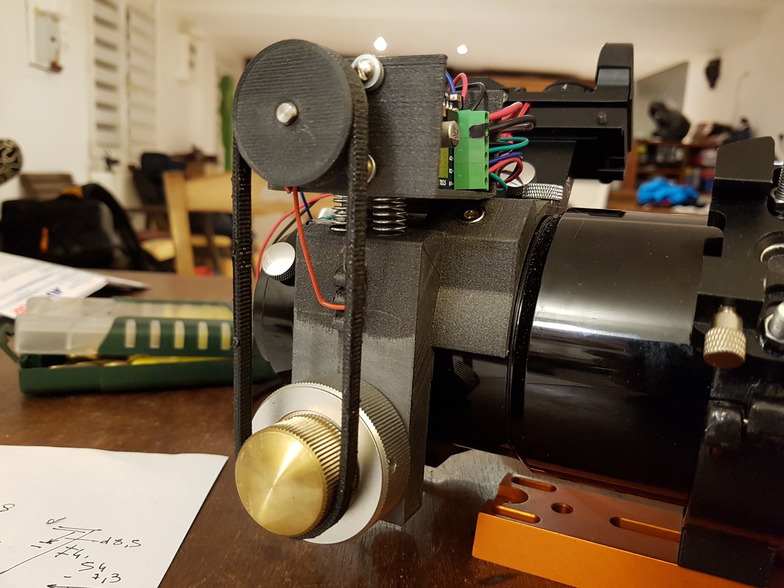

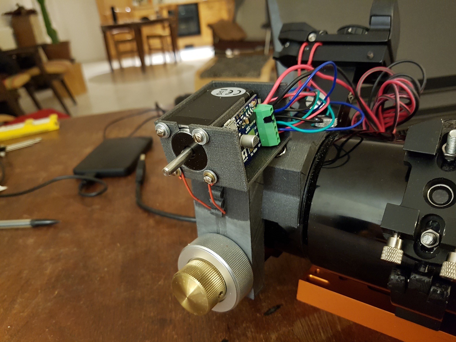

MotoFocus maison, sans code ni Arduino avec ça:
POLOLU TIC et NEMA 11  chez gotronic par exemple: https://www.gotronic.fr/art-driver-de-moteur-pas-a-pas-3131-27063.htm
Le driver de moteur pas à pas POLULU est compatible windows, en USB et il est accompagné d'un petit log d'interface qui permet de configurer le fonctionnement du moteur et de le piloter avec un bête curseur, tout passe donc dans mon RJ45 et le câble ethernet.
Le moteur bosse en pas entiers (200 pas par tours) et attaque sans réduction la molette 1/10 du PO, j'ai une plage de vitesse plus que suffisante pour débouler le tube plein pot ou régler minutieusement au quart de pouillème. Le log du driver  permet, en ajoutant ou en enlevant un zéro dans une boite de dialogue, de modifier d'un facteur 10  la vitesse... et même sans ça c'est au poil.
Ne pas oublier de cocher la case "retour au neutre quand on lâche le curseur" ça évite que le truc ne parte plein pot en butée sans contrôle...
Dans mon cas (ED80 AstroPro) il n'était bien sur pas possible de bêtement fixer le moteur sur une équerre sous le PO ... alors....
Alors j'en ai profité pour faire un truc maison:
  • Imprimé en 3D sur a Dagoma upgradée (heat bead maison), même la courroie est imprimée en polyflex.
  • petit montage sur ressort et clip trombone pour rendre le truc facilement débrayable.

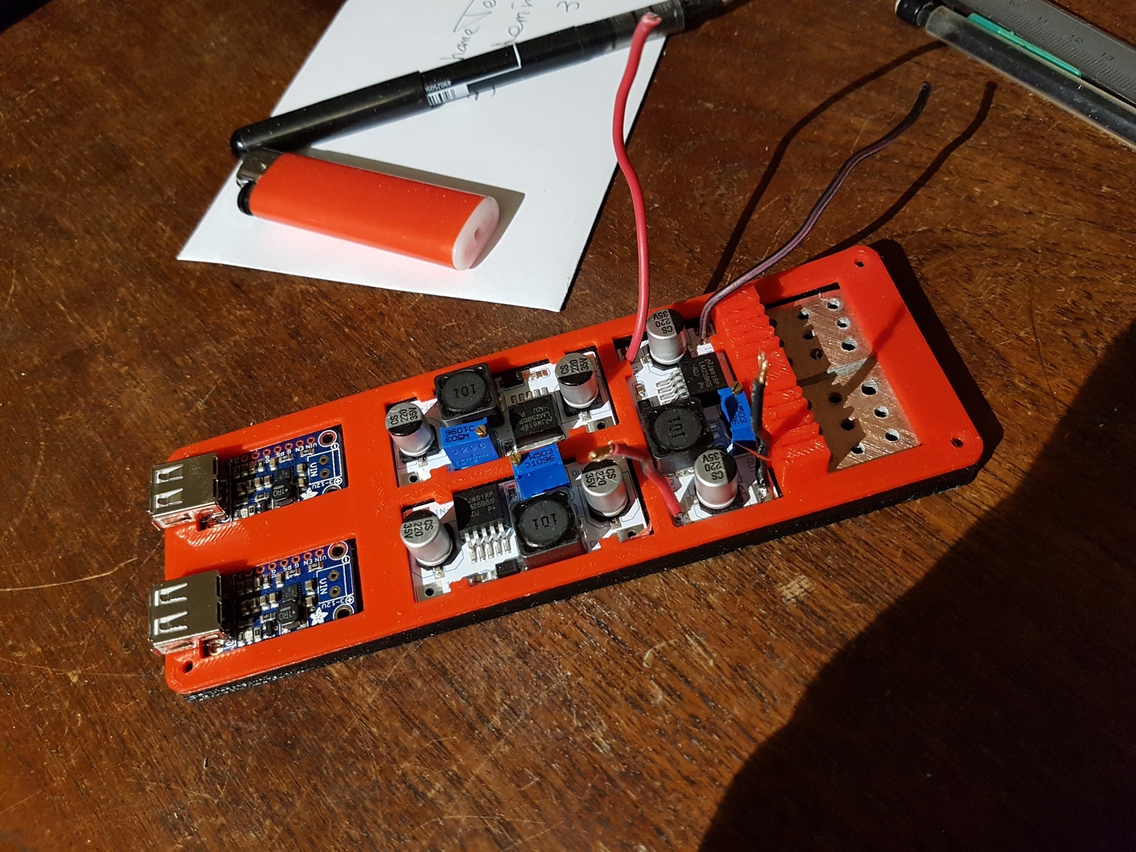

Pour l'alim: en 12V le moteur 4.5V chauffait un peu, mais en 5V ça ne tournait pas, j'ai mis un step down variable (VELLEMAN 1.5A) et autour de 9V ça se passe magnifiquement:
Sur mon blog il y a plus de détails, mais n'hésitez pas, si je peux aider un courrageux....

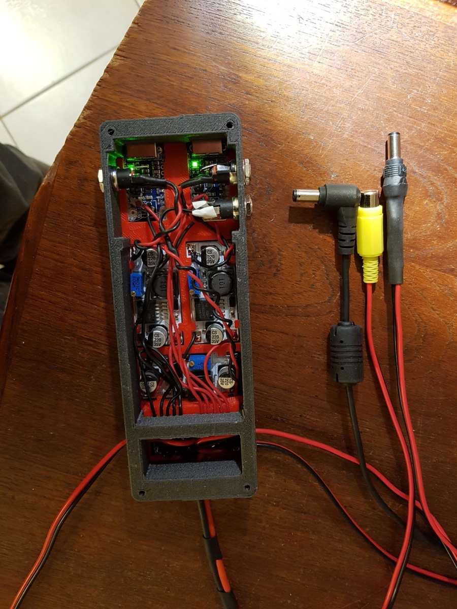

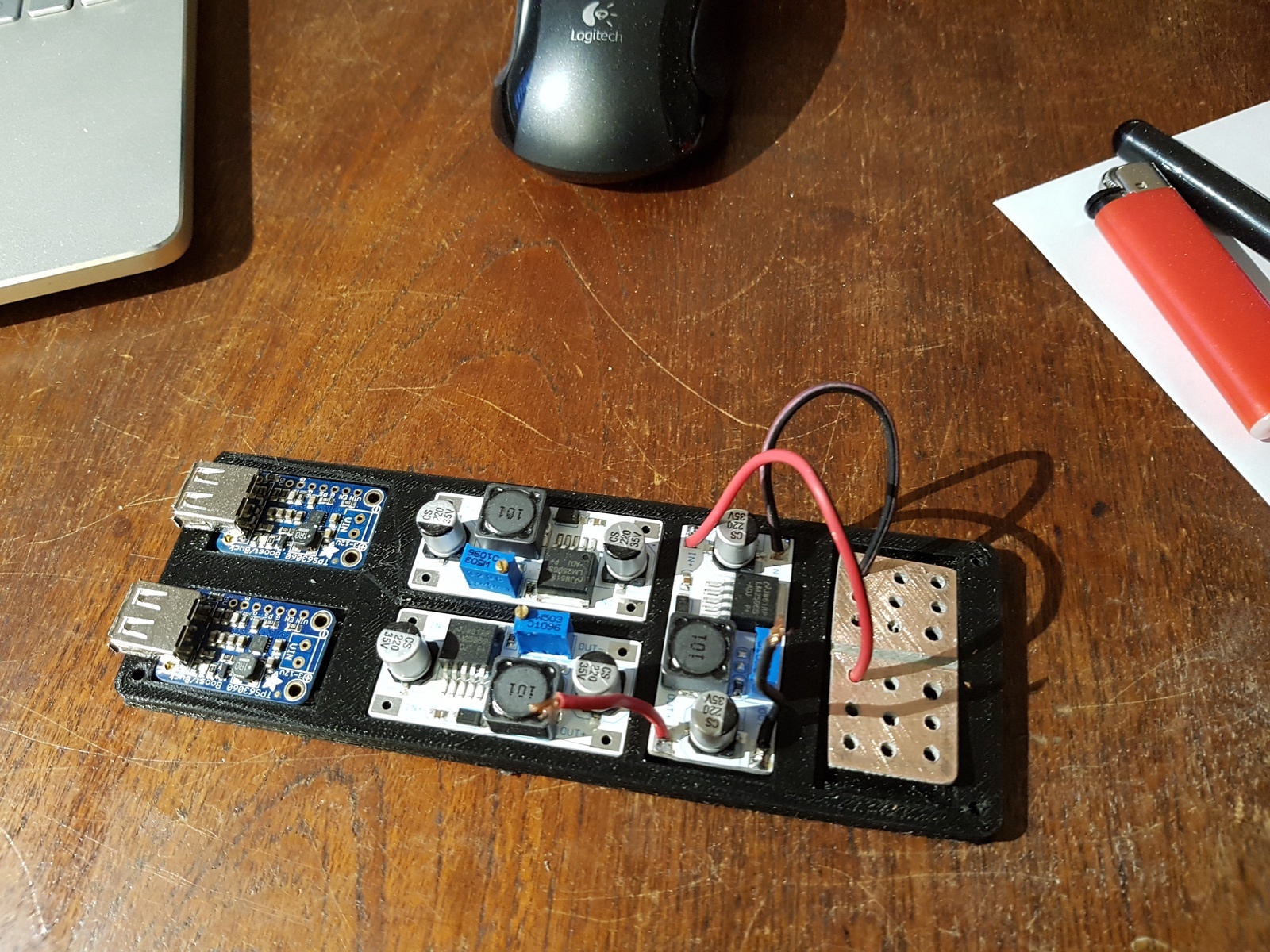

Il me reste à finaliser la partie alimentation qui devra pouvoir fonctionner à partir soit du 220V (maison) soit du 12V de ma batterie annexe de fourgon  (ESTIVALES... par exemple).

Bonjour a tous
Je vous donne mon astuce qui certe est un peu plus "lourde" car un boitier en plus mais bon
pour ceux que l informatique "dérange" un peu en terme de réseau, configuration , d autorisation etc etc, perso je me suis fait une
boite avec un nuc et un modem netgear, on en trouve a 30 euros, ensuite j ai mis interviewer sur les deux pc
dans interviewer aller dans supplément option et dans connexion Lan entrante mettre accepter,
 je me connecte en wifi au routeur et au lieu de rentrer l ID je rentre l adresse ip LAN du pc de la monture
ex 192.168.0.10 et zou mot de passe et voila on est sur le pc de la monture
du coup tout est posé sur le tube, et donc juste l alime a monter le long de la monture , en nomade c est cool
y a plus simple dirons certain mais bon, lorsque l on ne maitrise pas la gestion reseau ca depanne et
de plus dans un boitier type plexo c est a l abri de l humidité et on peu aller se réchauffer de temps en temps et surveiller avec le portable
jean luc

De mon côté je continue à bricoler mon bazar:
Boite d'alim compacte qui sera fixée sous la platine de la lulu.
A gauche 2 step down 5V montés en USB pour les résistances chauffantes anti buée
Au milieu 3 step down variables (2 réglés en 8.5V pour les motofocus) et un "libre" en attente.
A droite petit bout de CI pour : arrivée principale 12V , alim des 5 step down et deux départs 12V pour la monture et l'APN.
Il me reste encore deux couches de la boite sandwich à imprimer.
On avance, on avance......

Moi j'ai fini mon bricolage et tout fonctionne au poil !
Toutes les alims groupées, nourries soit en 12V de la batterie de fourgon, soit avec mon alim de labo (10A, et ça ne chauffe pas du tout, à mon avis si je fais 8A en pointe  c'est bien le max, serais curieux de mesurer ça).
J'ai plus qu'à motoriser le focuser de la lunette guide, et hop!
Bravo
Ces petites réguls sont géniales, je suis fan aussi...

Bien joué ! Je félicite ton approche sans code, je ne pensais pas ça possible, vive pololu !
Y'a qu'un truc que j'ai pas compris : ce sont des moteurs en 4.5V mais alimentés en 5V ce n'est pas assez ? Comment ça se fait ?
@gehelem: je ne pourrais pas tester, mma caméra (QHY5LII c) et alimentée directement depuis le PC...
Par contre l faut que je teste vec l'APN !
@vivin, merci. Pour les moteurs je ne suis pas un spécialiste....il s'agit de moteur à plusieurs pôles / phases en courant découpé.... tout ce que je sais c'est que ans mon montage ça tourne bien en 8.2V et que ça chauffe un peu si je joue à rentrer / sortir le tube. Mais pour un réglage de MAP... ça va pas avoir le temps de chauffer. Un intérêt du POLULU, si tu as un PO qui tient en place, c'est que tu peux couper l'alim des moteurs (économies de courant sur batterie et suppression du petit bruit des moteurs en attente).

Hier j'ai testé avec tout en fonctionnement (caméra, APN, résistances etc....) ben que dire... rien, ça tourne nickel.
Je vais devoir encore un peu souder, j'ai trop de marge dans mes longueurs de fil et ça fait des pelotes, et ça, ça ne va pas du tout, je veux que ce soit propre.
Donc, prochaine étape, simplification et organisation du faisceau électrique (groupement de câbles qui peuvent l'être sous gaine etc...).
Objectif: rapidité et sécurité du montage initial, clarté et pas de risques d'embrouilles pendant la prise de vue.
