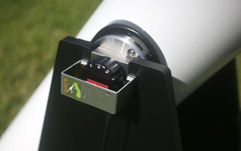

J'ai fais venir des usa l'EZ  PUSH TO étudier pour les dobson gso kepler deluxe ( équivalant d'un inteliscope de orion mais en mieux ).
 transmission en Bluetooth  sur le smartphone ,peu aussi fonctionner  sur  Stellarium en utilisant un pc.
Le montage est facile , je ferais un retour  sur l’efficacité du système prochainement .

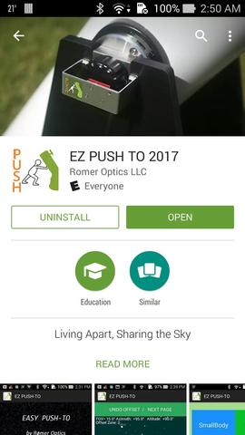

bonjour, je l'ai monté sur un gso kepler de luxe ,montage facile , par contre les vidéos explicatives et le logiciel sur android sont en
anglais ,et je suis pas sur d'avoir tout compris. Si vous pouvez partagez vos  expérience  merci.

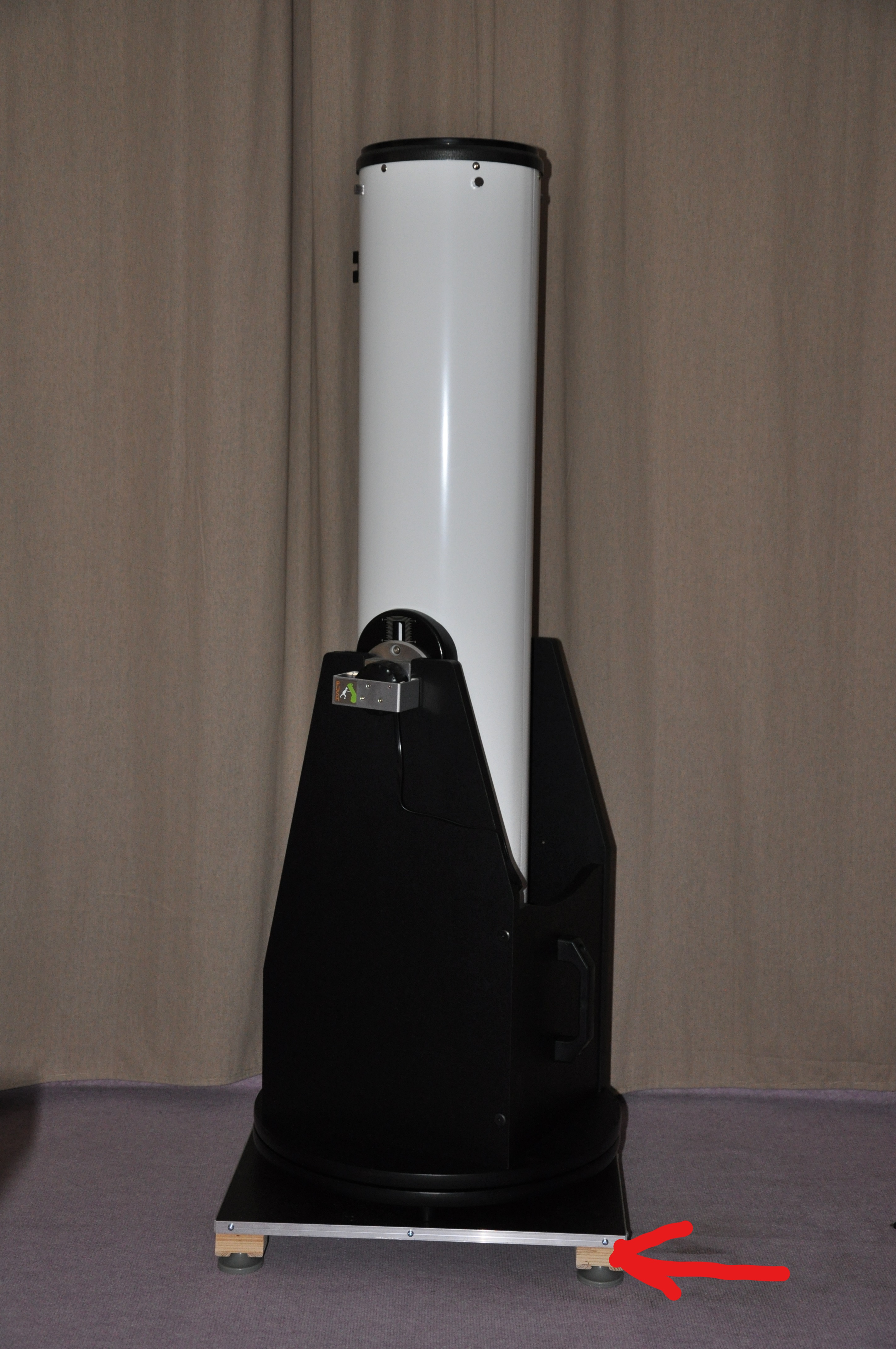

bonsoir a tous ,pour  le mettre de niveau,une planche avec trois pied reglable et le tour est joué,pour les adaptations sur d'autres telescope sur cloudy night il y en a qui l'on fait sur d'autre telescope que les gso,pour la notice tu fait exactement ce qui est demandé sur la video ,alignement avec polaris et apres c'est parti moi ca marche nickel,mais bon je parle bien anglais,ce soir j'ai pas le temps mais je vais faire une notice en francais.bon ciel a tous

Tu achètes un niveau à bulle rond (il s'en vend plein sur le net pour quelques euros) et tu te fabriques 3 cales ou coins en bois avec une hauteur maximale finale pas trop haute (les miennes font 6cm) que tu glisseras sous les 3 pièds de ta base .
Je pratique ainsi avant de poser le tube sur la base,  s'est très facile et rapide, d'autant que mon niveau est fixé à demeure sur la base.

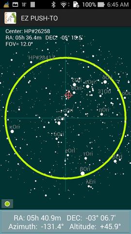

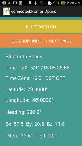

bonjour a tous desolé pour le retard,j'avais beaucoup de taf,je vais essayer de vous faire un mode d'emploie
1;ouvrir l'appli:restore previous location:no
2:daylight saving time :no
3:bluetooth:on
4gps:on
5:sky map frame rate 10fts
6:night mode
7restore previous data to ...:no
8:toucher encoder orientation
9:swap encoder orientation:continue
10:altitude encoder:right side
11:offset initial altitude encoder:offset to 90°
12:azimuth encoder orientation:front
13:toucher l'ecran puis choisir polaris
14:toucher next page  puis viser la polaire,la centrer dans l'oculaire cliquer sur encoder offset puis cliquer sur offset et c'est bon.
voila j'espere que cela vous aideras.bon ciel a tous

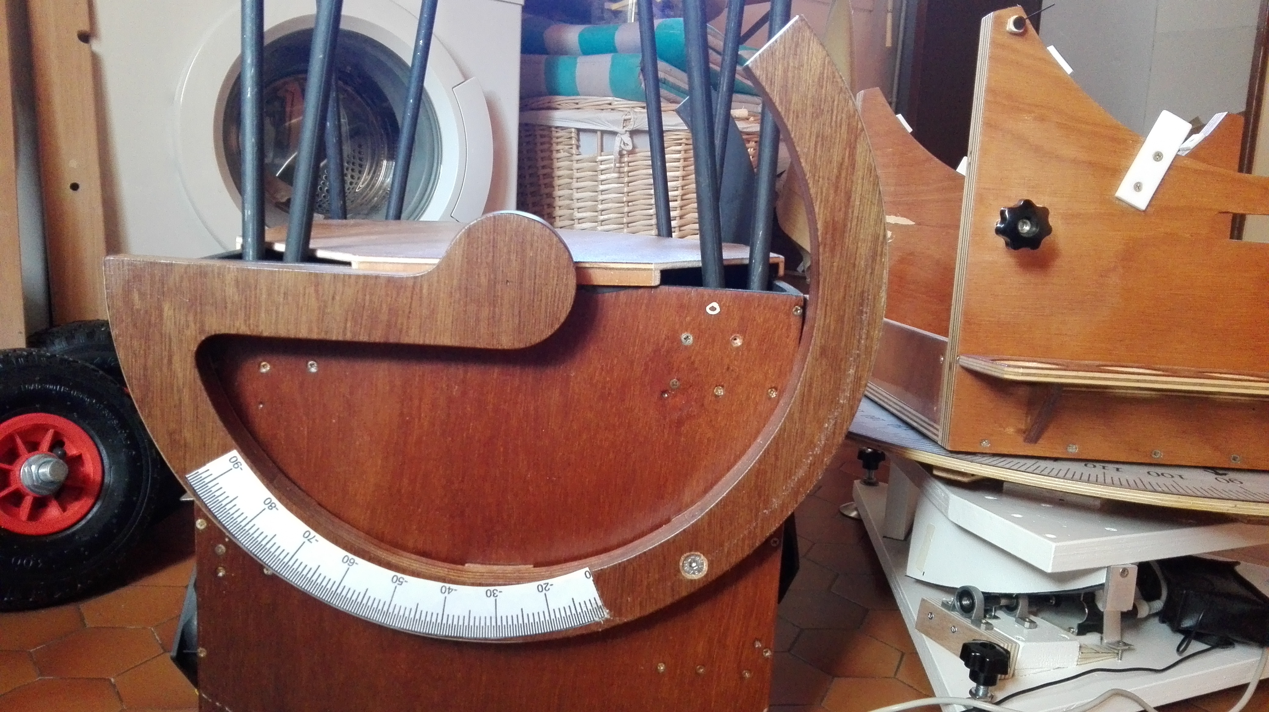

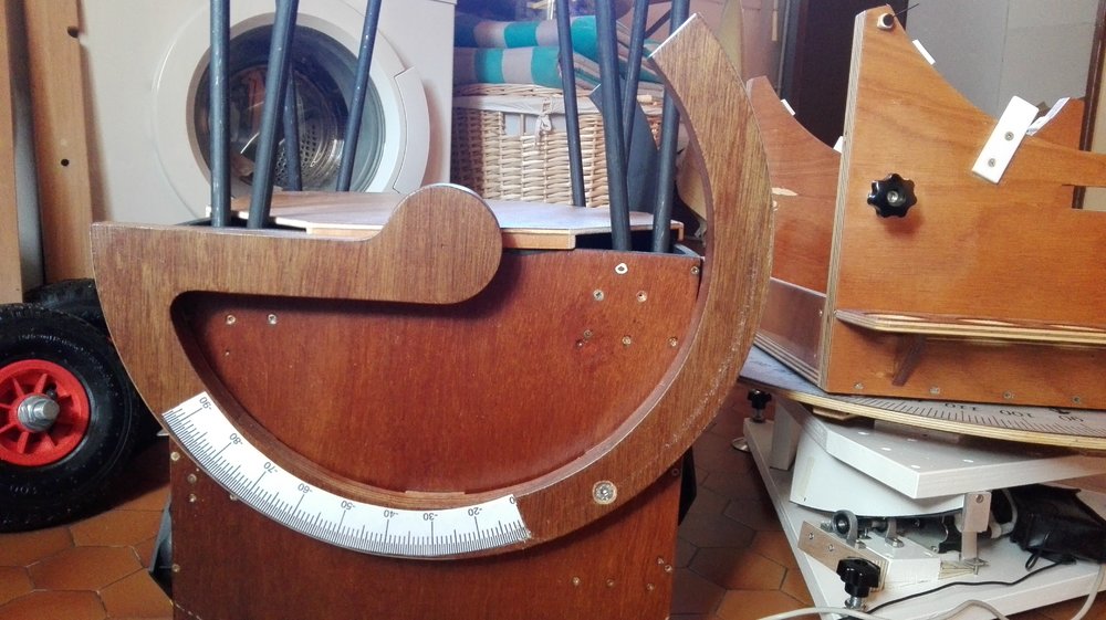

votre système serait il adaptable sur un Dobson "maison" de ce style? Y'a pas de raison de ne pas pouvoir bidouiller quelque chose!IMG_20180513_100757.thumb.jpg.1af57c47f11a913db86f092b0fd2c18e.jpgJe trouve effectivement pas cher du tout ce système!

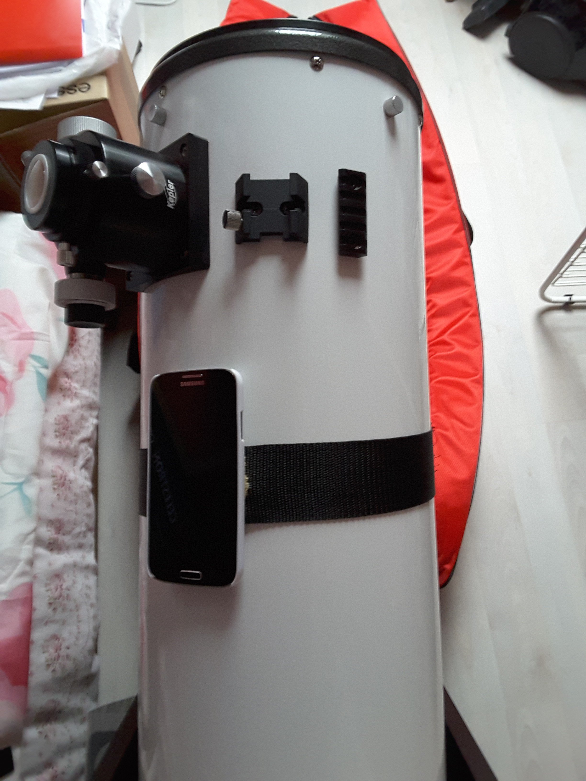

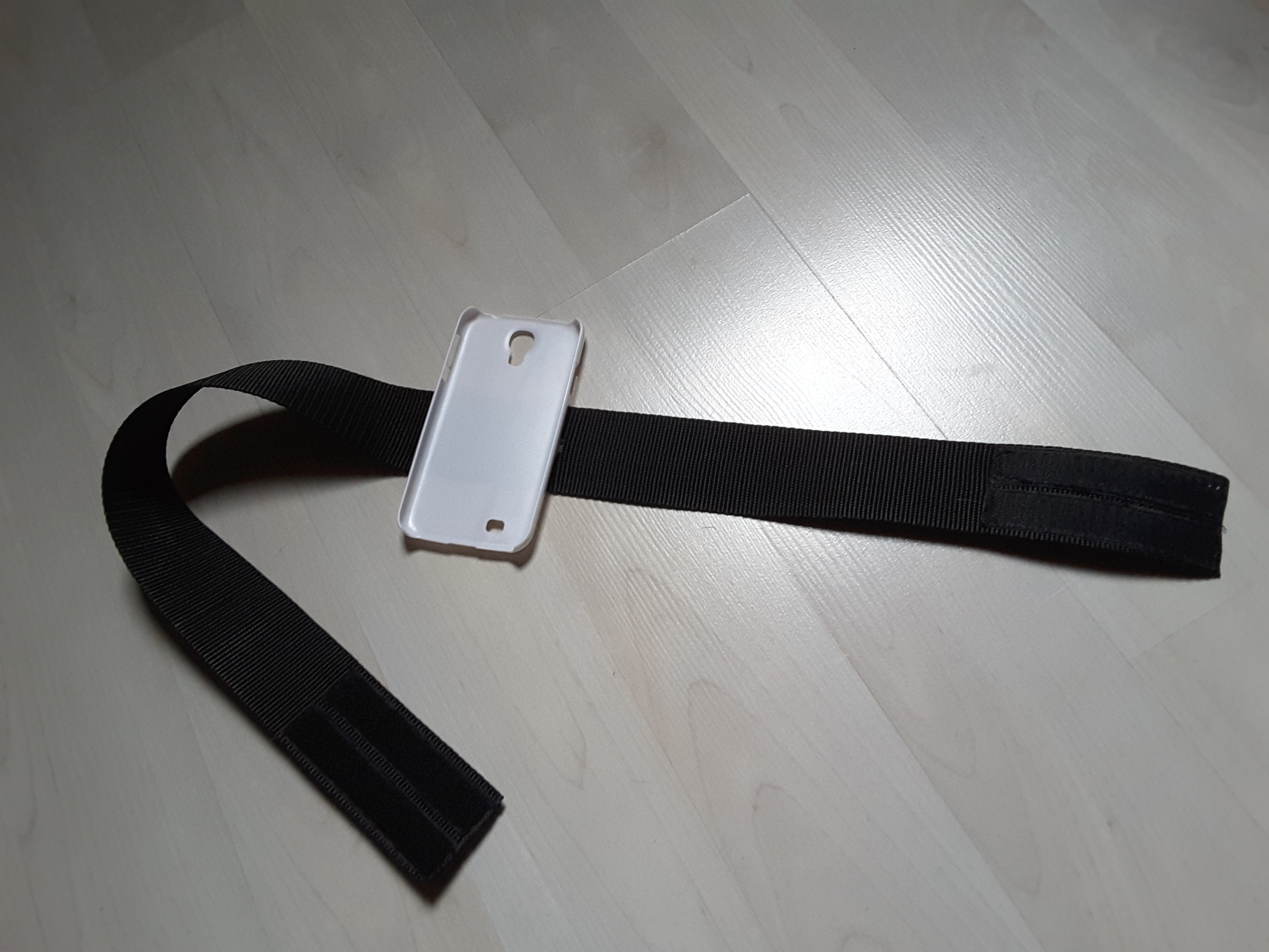

le support n'est jamais arrivé,
pas grave entre temps j'ai eu l'idée de recycler une veille coque de gsm,
je l'ai collé (néoprène)  sur une sangle,
pour fixer la sangle au tube, j'ai cousus du velcros.
l'appli est intuitive, relativement précise une fois la mise en station effectué,
Merci pour l'info et les photos :1010:
