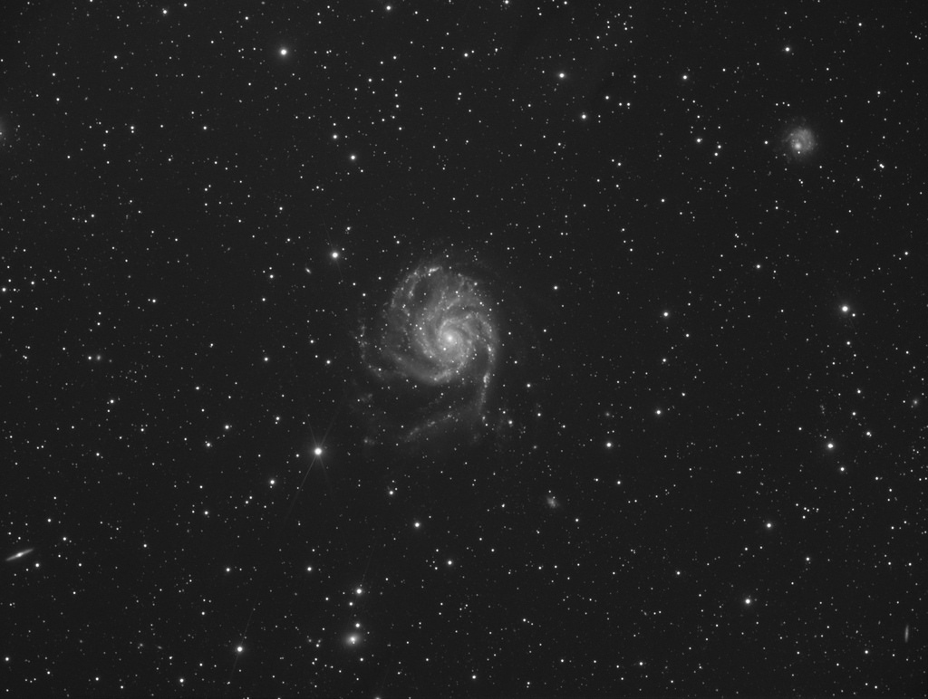

enfin peu tester cette lunette !
pour ce faire une cible du moment ! M101
au derrière de la lulu l'asi1600
faite sur 2 nuits pour un total de 10h
le ciel était beau mais très turbulent !
Pour le traitement Pix et CS7
La couleur peut être ce soir !
TSQ100 + asi1600
CEM120
poses 600 sec gain unity
Fred
full :
M101

Même si ces aigrettes surprennent toujours un peu, l'image est très réussie !
Avec le vent qu'on a, cela ne va pas être facile de faire la couleurs.
Belle image
Tu avais l'air d'avoir une bonne FWHM
Par contre non bizarre ces aigrettes,je fesais de la photo il y a 10 ans de ca avec une FSQ 106 ed ( donc quadruplet aussi)et je suis allé voir si j'avais des aigrettes et non je vois rien
Enfin si mais c'est vraiment très léger,et à vu d'oeil ca fait peut etre 1 millimetre au grand max
Apres j'avais un kaf 8300 peut etre que la ccd y est pour quelque chose je ne sais pas
Modifié par ERIC12
merci a vous
bon je confirme ca viens bien de l'asi1600 !
ce faire je fais le couleur avec l'A7S et pas une seul aigrette visible !
asi1600 ou le filtre luminance ! ce sont des astronomik

bizarre ces aigrettes, je n'ai jamais eu ça sur la mienne.
Bien vu ton cadrage pour les copines sur les cotés
L 1h30 + 30min RVB chaque, on voit que tu as posé 10h, ça envoit du signal.

à mon avis, ça vient du filtre, un moindre mal.
merci a vous
oui moi aussi je pense que les filtres sont responsable !

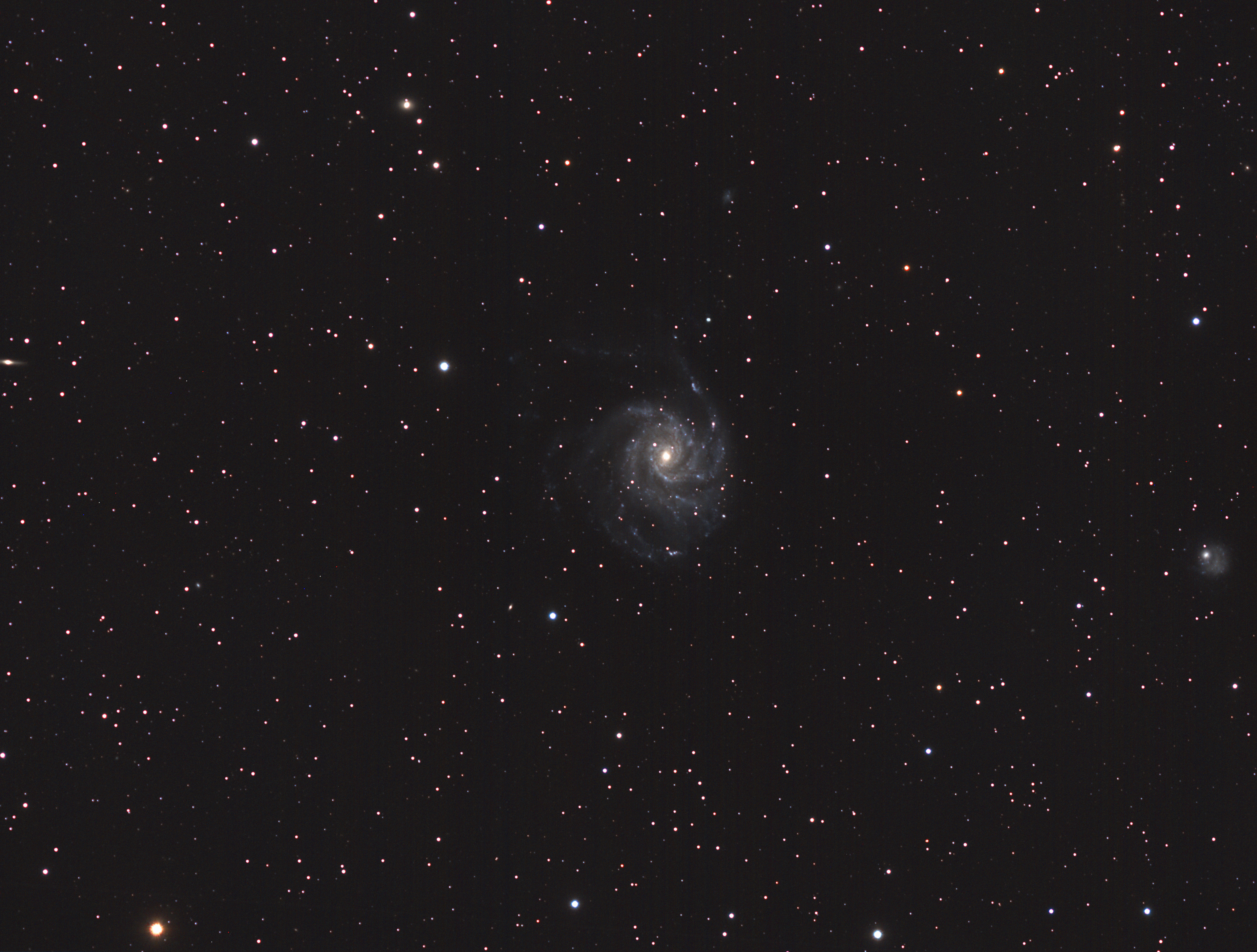

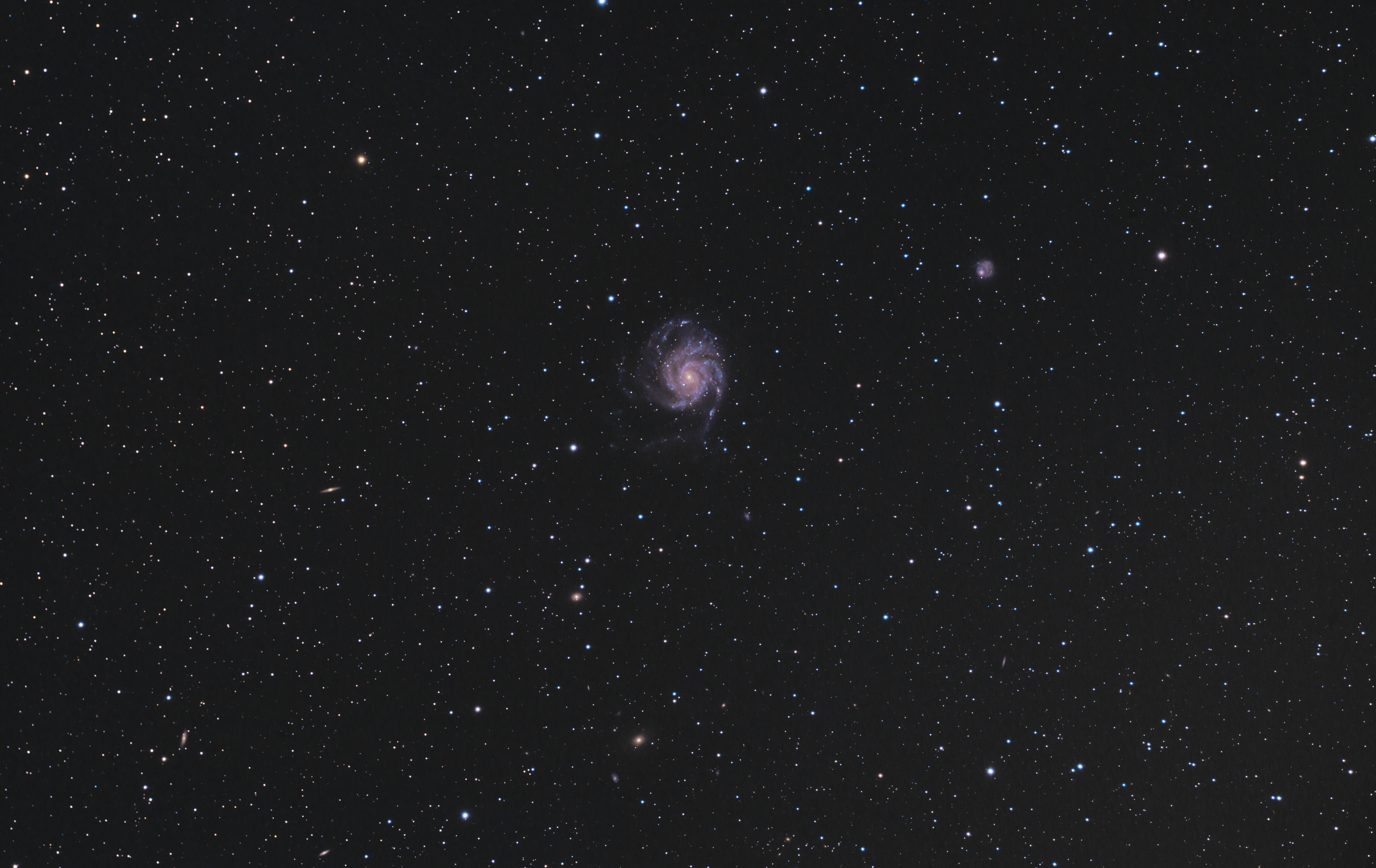

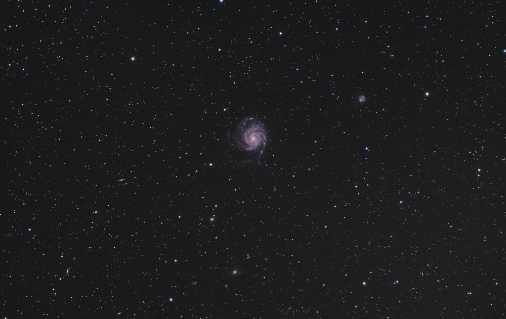

du coût voici la couleur !
la couleur faite avec la tsq100 plus A7S
3h de poses de 30sec 3200 iso
la version A7S
puis la version luminance coloriser
j'edite le premier post
Wahoo, ton image en N/B est fabuleuse. Tu l'as vraiment bien réussie ainsi que celle faite avec ton A7s. J'adore.
