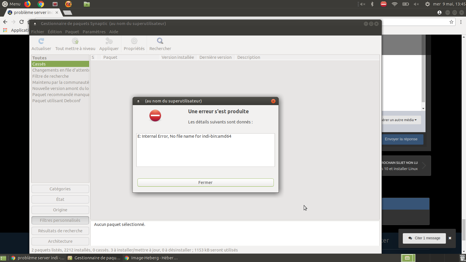

ch_porchet Posté 9 mai 2018 Auteur Posté 9 mai 2018 alors voila avec la commande "sudo apt install indi-eqmod" christophe@HP-linux:~$ sudo apt install indi-eqmod [sudo] Mot de passe de christophe : Lecture des listes de paquets... Fait Construction de l'arbre des dépendances Lecture des informations d'état... Fait Vous pouvez lancer « apt --fix-broken install » pour corriger ces problèmes. Les paquets suivants contiennent des dépendances non satisfaites : indi-bin : Dépend: libindi1 mais ne sera pas installé indi-eqmod : Dépend: libindi1 mais ne sera pas installé kstars-bleeding : Dépend: libindi1 mais ne sera pas installé E: Dépendances non satisfaites. Essayez « apt --fix-broken install » sans paquet (ou indiquez une solution).
gehelem Posté 9 mai 2018 Posté 9 mai 2018 Essaie de faire ce qu'il te propose sudo apt --fix-broken install Mais si tu en est arrivé là, c'est que tu as dû bidouiller des trucs...
ch_porchet Posté 9 mai 2018 Auteur Posté 9 mai 2018 et voila avec "sudo apt-get autoremove --purge" hristophe@HP-linux:~$ sudo apt-get autoremove --purge [sudo] Mot de passe de christophe : Lecture des listes de paquets... Fait Construction de l'arbre des dépendances Lecture des informations d'état... Fait Vous pouvez lancer « apt --fix-broken install » pour corriger ces problèmes. Les paquets suivants contiennent des dépendances non satisfaites : indi-bin : Dépend: libindi1 mais il n'est pas installé kstars-bleeding : Dépend: libindi1 mais il n'est pas installé E: Dépendances non satisfaites. Essayez « apt --fix-broken install » sans paquet (ou indiquez une solution).
ch_porchet Posté 9 mai 2018 Auteur Posté 9 mai 2018 voila christophe@HP-linux:~$ sudo apt --fix-broken install Lecture des listes de paquets... Fait Construction de l'arbre des dépendances Lecture des informations d'état... Fait Correction des dépendances... Fait Les paquets suivants ont été installés automatiquement et ne sont plus nécessaires : asi-common fxload libapogee3 libboost-regex1.62.0 libcfitsio-dev libcfitsio-doc libfishcamp libfli2 libftdi1 libftdi1-2 libgps22 libgps23 libindidriver1 libqhy libqsi7 libsbig libusb-0.1-4 libusb-1.0-0-dev libusb-1.0-doc linux-image-4.13.0-38-generic linux-image-extra-4.13.0-38-generic linux-signed-image-4.13.0-38-generic linux-signed-image-generic xplanet xplanet-images Veuillez utiliser « sudo apt autoremove » pour les supprimer. Les paquets supplémentaires suivants seront installés : libindi1 Les NOUVEAUX paquets suivants seront installés : libindi1 0 mis à jour, 1 nouvellement installés, 0 à enlever et 18 non mis à jour. 4 partiellement installés ou enlevés. Il est nécessaire de prendre 0 o/303 ko dans les archives. Après cette opération, 1'153 ko d'espace disque supplémentaires seront utilisés. Souhaitez-vous continuer ? [O/n] o (Lecture de la base de données... 260116 fichiers et répertoires déjà installés.) Préparation du dépaquetage de .../libindi1_1.7.2~201804230635~ubuntu18.04.1_amd64.deb ... Dépaquetage de libindi1:amd64 (1.7.2~201804230635~ubuntu18.04.1) ... dpkg: erreur de traitement de l'archive /var/cache/apt/archives/libindi1_1.7.2~201804230635~ubuntu18.04.1_amd64.deb (--unpack) : tentative de remplacement de « /usr/lib/x86_64-linux-gnu/libindidriver.so.1 », qui appartient aussi au paquet libindidriver1:amd64 1.7.1-0ubuntu1 Des erreurs ont été rencontrées pendant l'exécution : /var/cache/apt/archives/libindi1_1.7.2~201804230635~ubuntu18.04.1_amd64.deb E: Sub-process /usr/bin/dpkg returned an error code (1)
