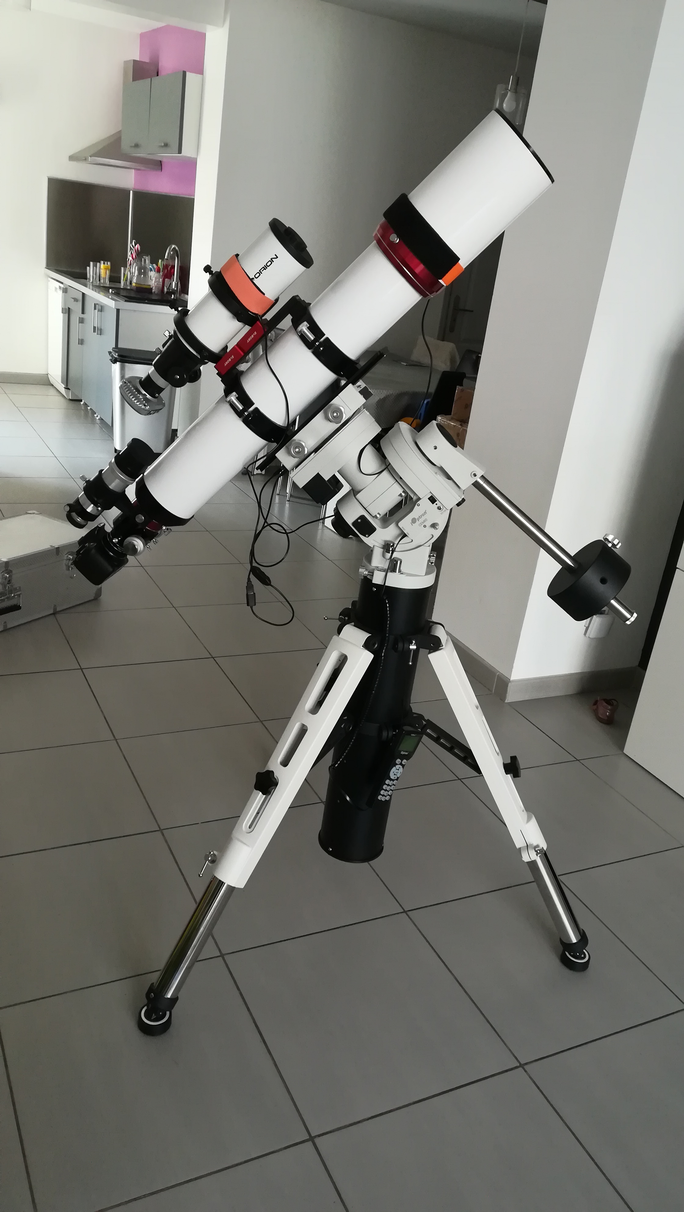

Et la voici !
Et maintenant on va prendre son temps, tranquillement pour l'apprivoiser.
Comme l'a si bien dit Patdut :
- fluidité des axes impressionnante ! Je suis en train de me remettre en question sur mon équilibrage alors que ça fait 4 ans que je le faisais avec neq5 et AVX !
  - la qualité du viseur polaire intégré et rétro-éclairé d'origine, sans compter la position exact de la polaire affichée sur la raquette.
  - silencieuse !
  - 8 lignes sur la raquette, un vrai bonheur.
- la robustesse du trépied avec les tampons qui s'adaptent à l'inclinaison des pieds. Possibilité de le monter pour passer à un format plus "colonne".  - le réglage aux petits oignons de l'azimut.
- les port USB et 12v intégré dans la platine femelle qui accueille les queues d'aronde. Ça c'est juste ouf. Ça évite les câbles qui pendouille partout, comme les résistances chauffantes par exemple.
Pas encore assez de recul, mais premières impressions très bonnes.
