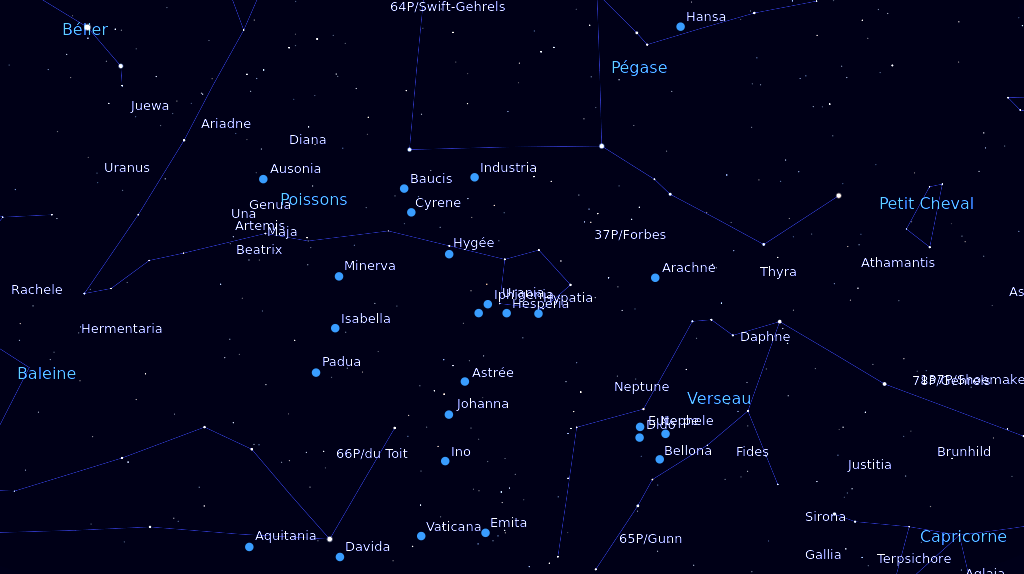

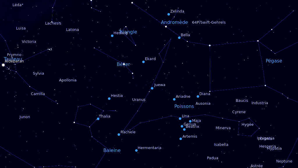

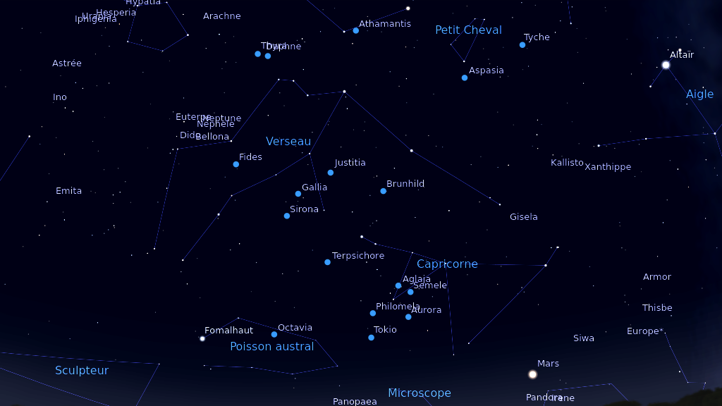

Septembre approche... Voici donc 25 astéroïdes à se mettre sous l'oculaire.
Deux astéroïdes passent sous la barre de la magnitude 10, et côté difficile une petite dizaine dépasse la magnitude 12.
astero_09_2018.pdf
Pour ma part, je suis plutôt satisfait pour cet été, avec pas moins de 22 astéroïdes parmi ceux listés précédemment, avec en particulier (253) Mathilde qui était un beau défi.
Petit up pour signaler que la sélection du mois est globalement plus facile que les précédentes, non pas à cause des magnitudes, mais grâce à la diminution des étoiles en arrière plan.
Par exemple hier soir, j'ai été surpris de détecter (389) Industria dès 100x alors qu'il est de magnitude 12. En juillet-août il aurait fallu passer à 250x pour être sûr de repérer un astéroïde de magnitude comparable.
Moisson d'hier soir :
  • (389) Industria
  • (172) Baucis
  • (10) Hygée
  • (30) Urania
  • (5) Astrée
  • (173) Ino
Et 21P pour terminer en beautée. :)

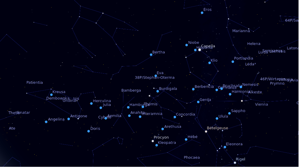

Hello,
Le mois de décembre arrive avec pas moins de 32 astéroïdes descendant sous la barre de la magnitude 12,5.
On retiendra essentiellement les 4 plus brillants :
  • (6) Hébé
  • (433) Éros
  • (40) Harmonie
  • (532) Herculina
Tous descendent sous la magnitude 10, ce qui en fait des cibles pas trop difficiles même avec un petit instrument.
Bonne chasse, en espérant que le ciel soir moins couvert qu'en novembre.
astero_12_2018.pdf

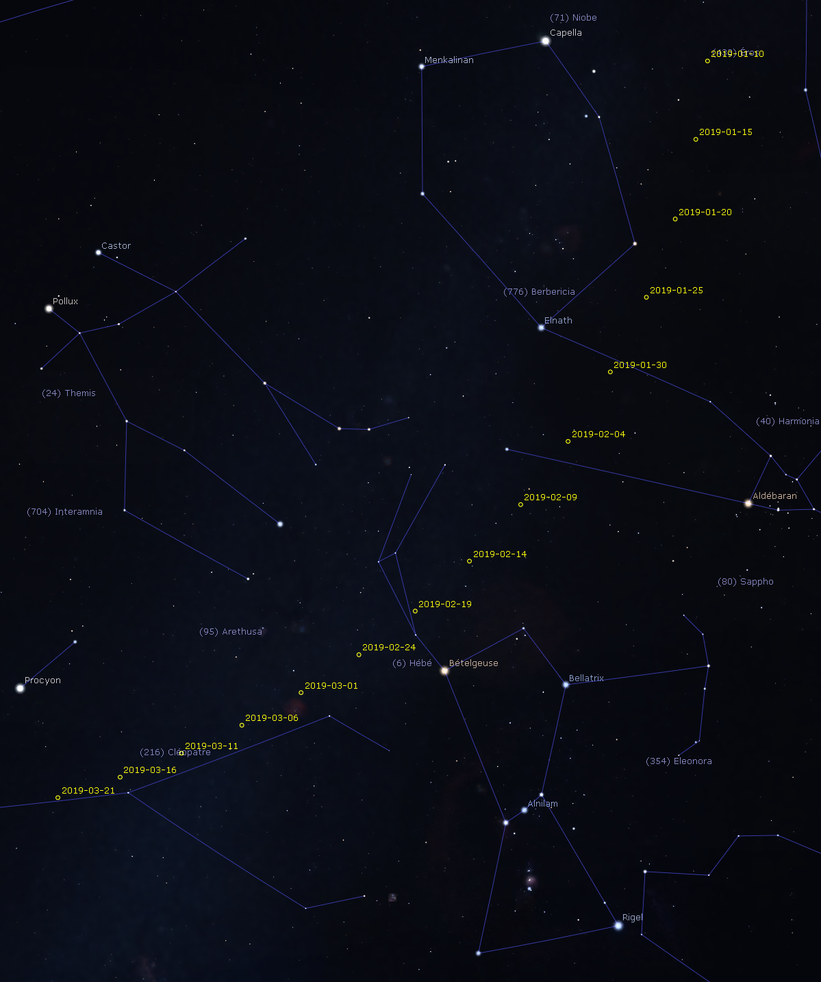

Hello et bonne année.

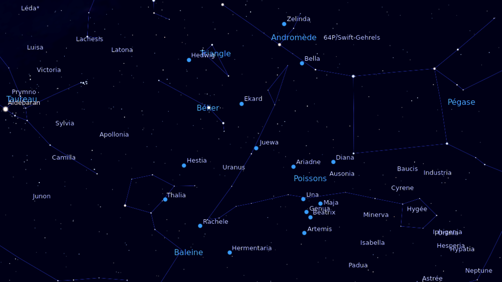

Pour 2019, 250 astéroïdes atteindront la magnitude 12,5, dont 200 seront à l'opposition.
Pour les utilisateurs de Stellarium ou Cartes du Ciel, voici les éléments orbitaux : MPCORB-2018-12-09 filtre 2019.DAT
En janvier, 12 astéroïdes passent la barre de la magnitude 12,5 (un peu plus si l'on compte quelques uns de décembre) :
astero_01_2019.pdf

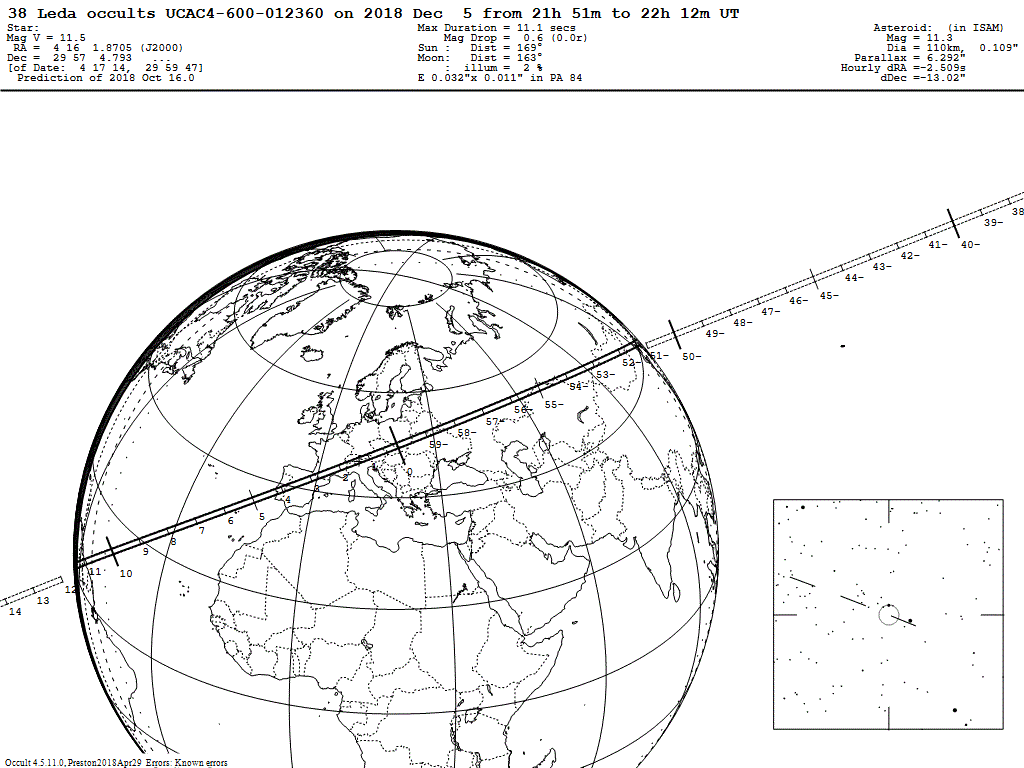

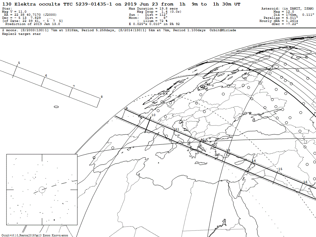

Et pour faire plaisir à @gerard33 voici quelques occultations visibles depuis la métropole :
Là j'ai filtré sur la magnitude de l'étoile occultée (plus brillante que m12), l'astéroïde peut être bien plus faible.

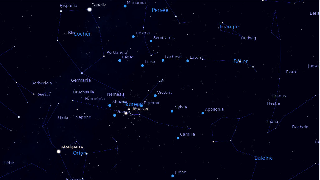

21 cibles à chasser, dont deux stars faciles à repérer  : (2) Pallas et (7) Iris.

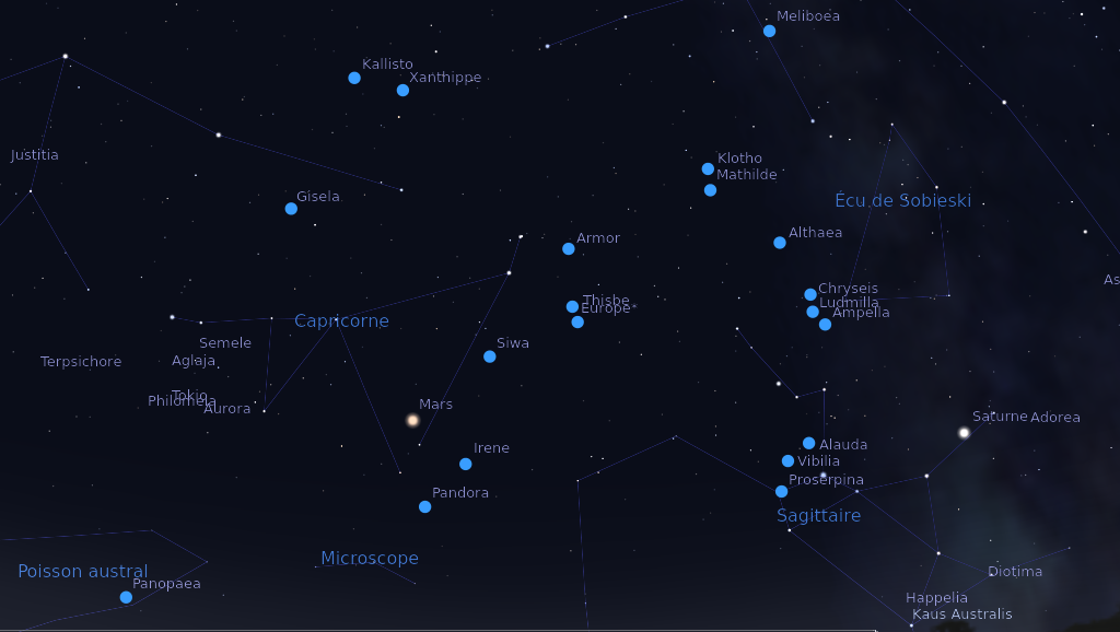

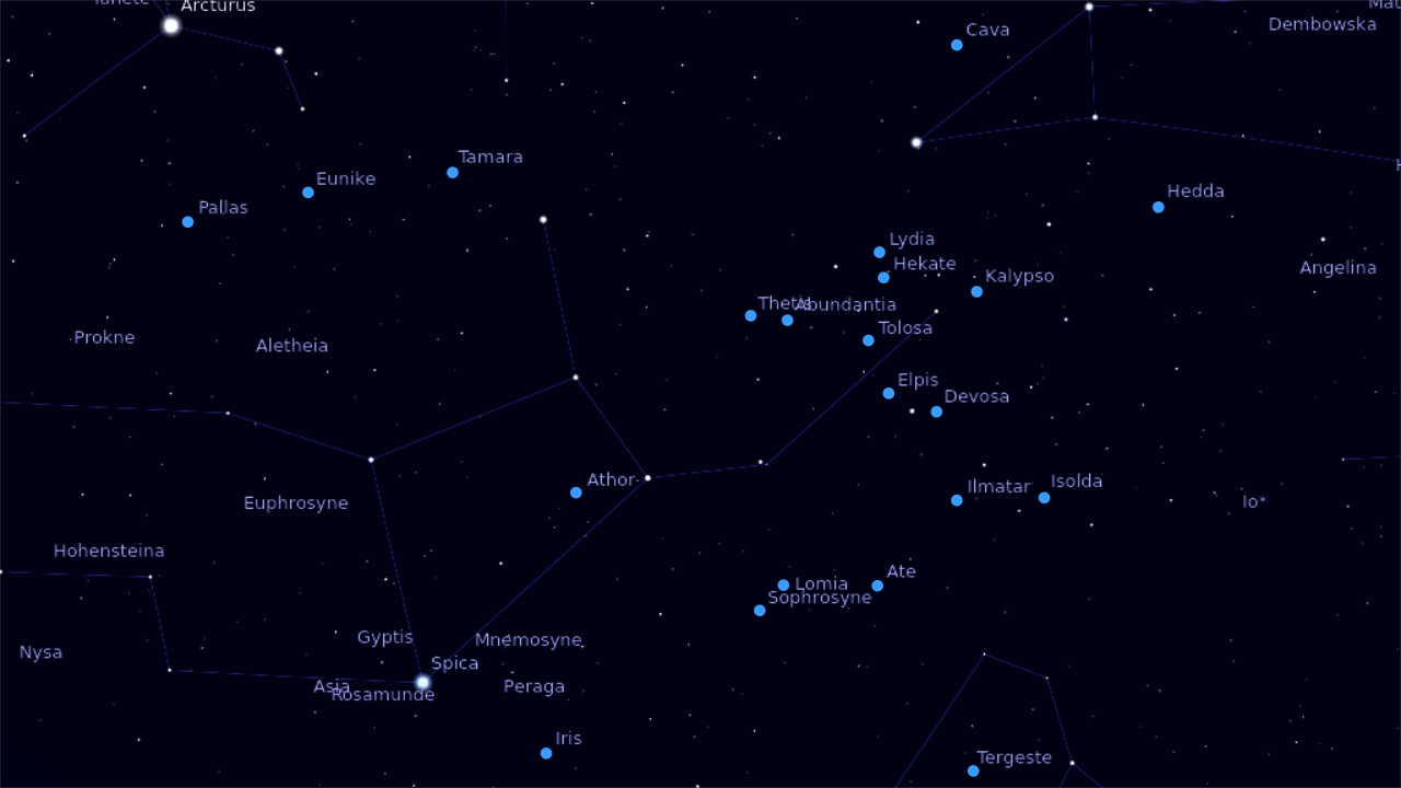

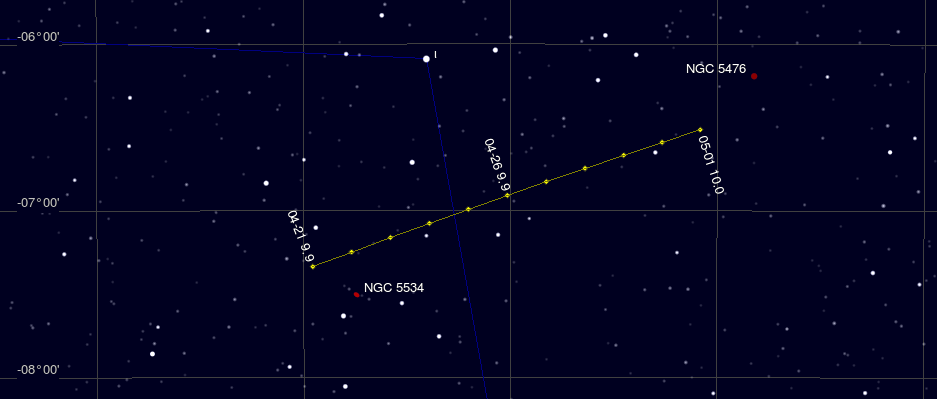

(44) Nysa se trouve dans la Vierge :

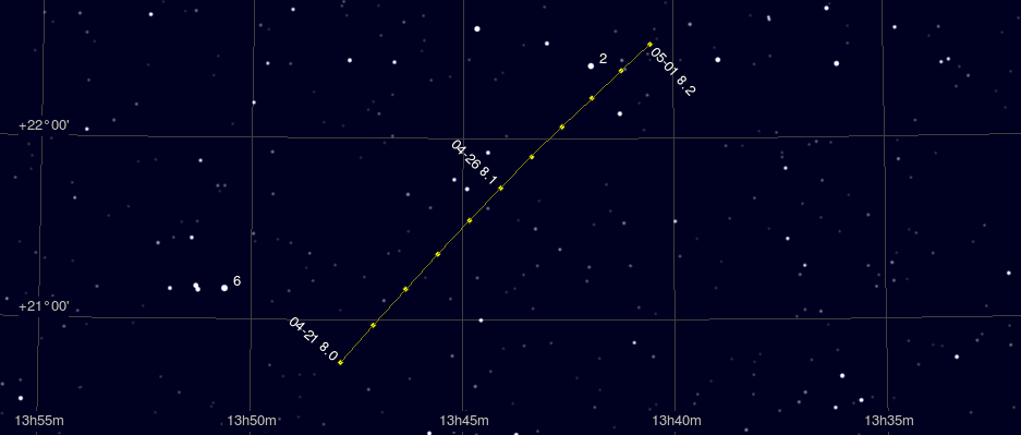

Il est encore temps d'aller voir (2) Pallas, bien brillant dans le Bouvier :
Et pour finir, une occultation a priori facile à observer, même si l'astéroïde est pratiquement aussi brillant que l'étoile occultée :

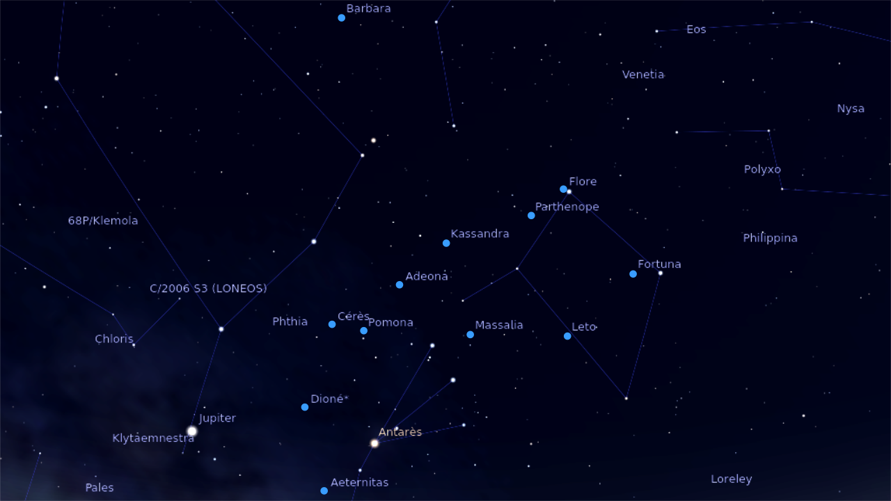

Voici la petite liste du mois. En vedette : (1) Cérès avec une belle magnitude de 7, mais aussi (11) Parthénope, (8) Flore et (20) Massalia, qui descendront sous la barre de 10.
En tout 12 cibles à se mettre sous la dent. À noter que (61) Danaé et (375) Ursula sont absentes de la liste car sous l'horizon en métropole, il faudra attendre l'an prochain pour une opposition plus favorable.

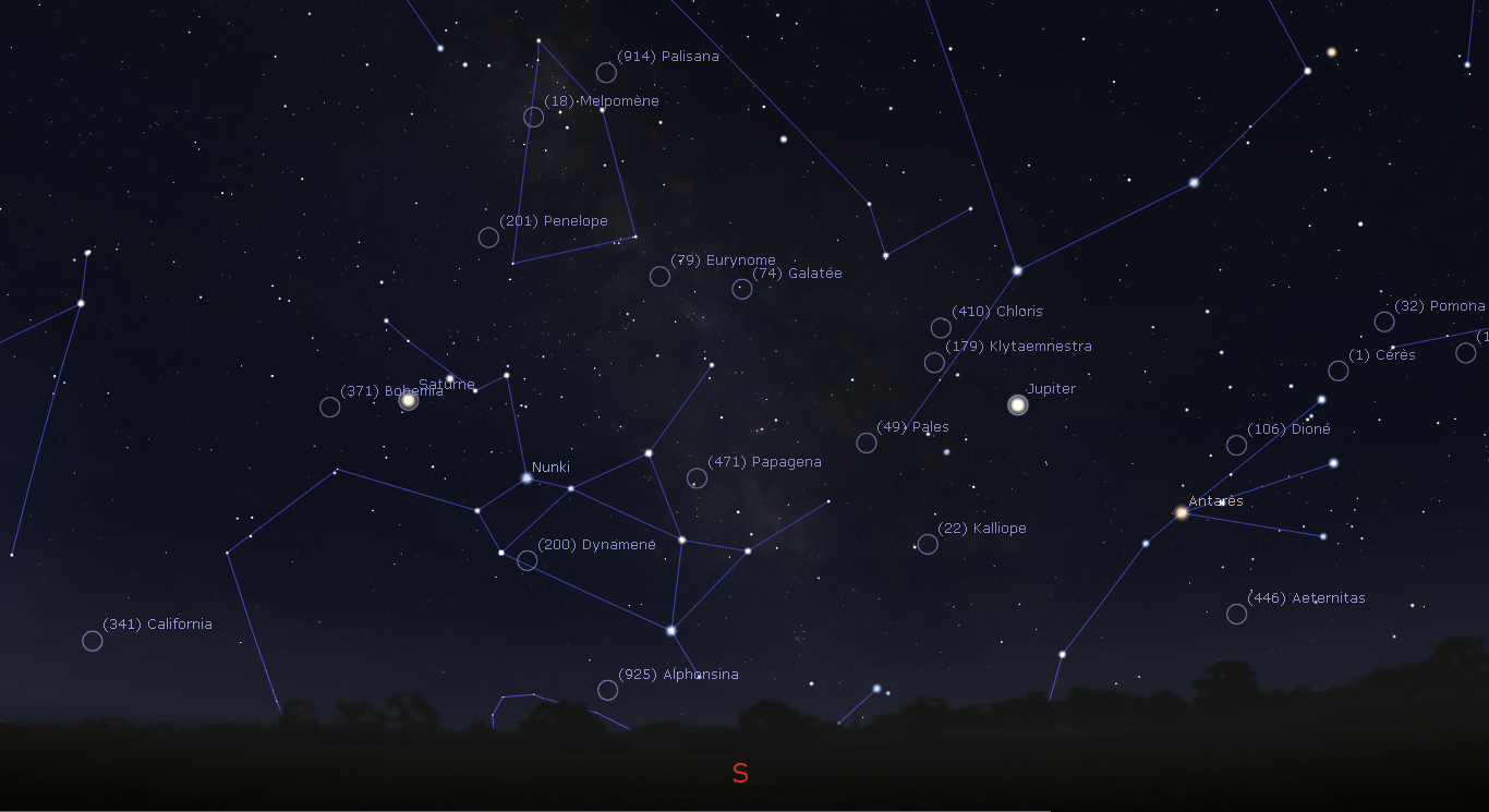

La dernière version de Stellarium (19) offre un nouveau rendu pour les astéroïdes, résultat j'ai encore moins à faire...
Côté occultation, une bonne partie de la métropole aura droit à un petit événement dans 3 jours :

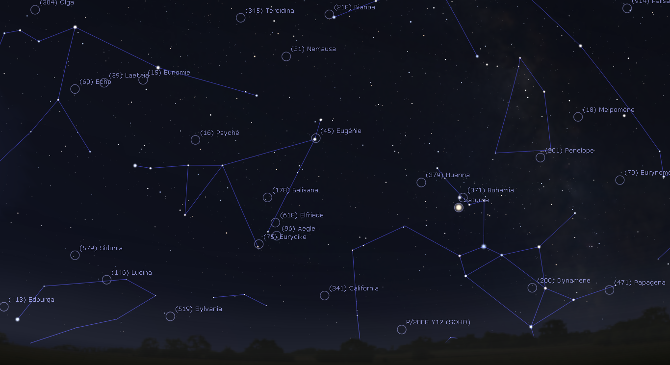

Pendant que j'y suis, autant faire juillet !
16 cibles pour le début des vacances, mais rien de facile (rappel : je donne tous les astéroïdes jusqu'à la magnitude 12,5).
Il faudra se rabattre sur (18) Mélpomène ou (1) Cérès en début de nuit pour avoir des cibles faciles.
  • (75) Eurydice (10,5)
  • (51) Nemausa (10,6)
  • (45) Eugénie (10,8)
  • (201) Pénélope (11,2)
  • (386) Siegena (11,7)
  • (371) Bohemia (11,8)
  • (341) California (11,8)
  • (218) Bianca (12)
  • (178) Belisana (12,1)
  • (146) Lucine (12,1)
  • (96) Églé (12,3)
  • (618) Elfriede (12,3)
  • (206) Hersilia (12,3)
  • (654) Zelinda (12,4)
  • (379) Huenna (12,5)
  • (34) Circé (12,5)

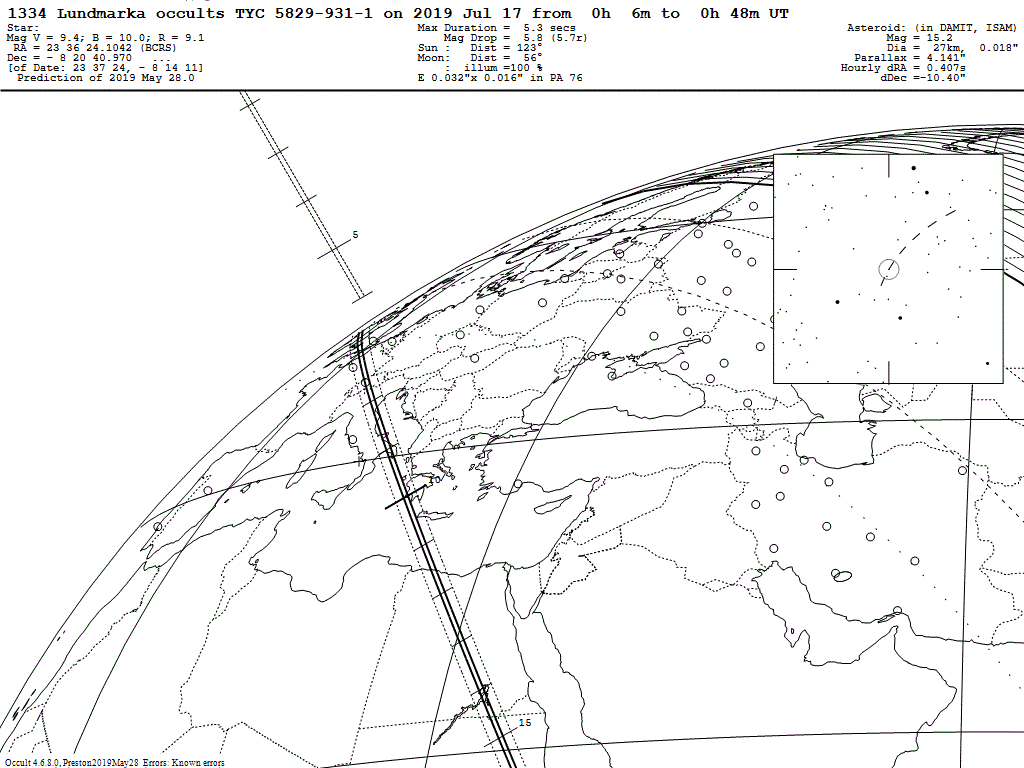

On aura droit à une occultation potentiellement intéressante le 17 juillet :

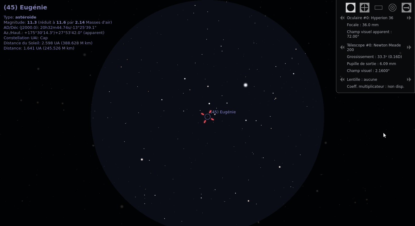

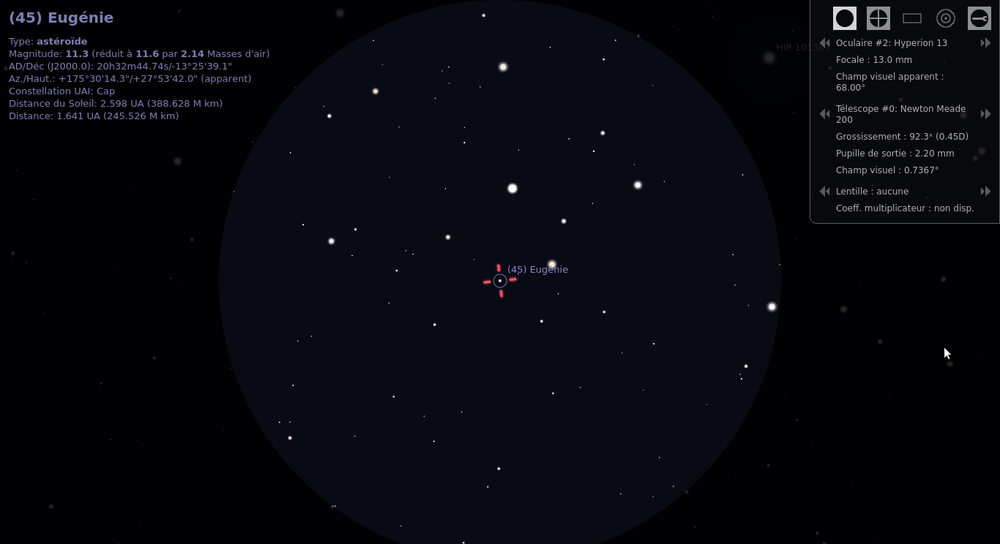

Le 02/07/2019 à 09:50, Patcubitus a dit :
Tu as une technique particulière?

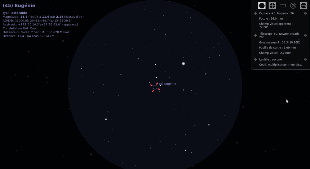

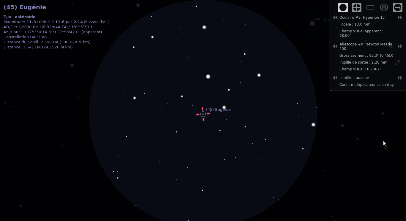

Pas vraiment, cheminement d'étoile en étoile au grossissement le plus faible, puis grossissement de plus en plus fort en fonction de la magnitude de la cible (et en fait de la certitude avec laquelle je la vois). Le tout avec Stellarium sous la main.
Il faut suffisamment d'étoiles dans Stellarium pour pouvoir distinguer l'astéroïde des étoiles. Pour mon 200 mm j'ai téléchargé les catalogues affichant jusqu'à magnitude 13,5, et je me limite aux astéroïdes de magnitude 12,5, comme pas de risque de confusion.

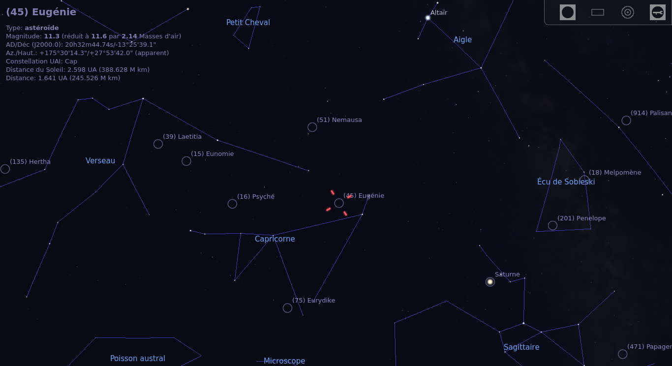

Par exemple pour Eugénie, ta cible la plus difficile cela donnerait ceci :
1) repérage dans le ciel, avec l'étoile la plus brillante à proximité :
1957589645_Capturedu2019-07-0422-19-39.thumb.png.09c92758590dcdd4b77bcb0b59daf81e.png

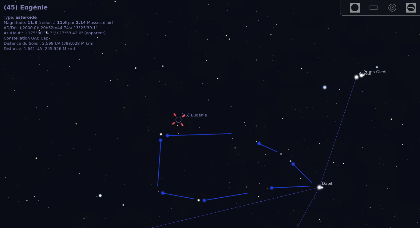

2) puis détermination d'un chemin pour s'approcher de la cible, ici deux possibilités

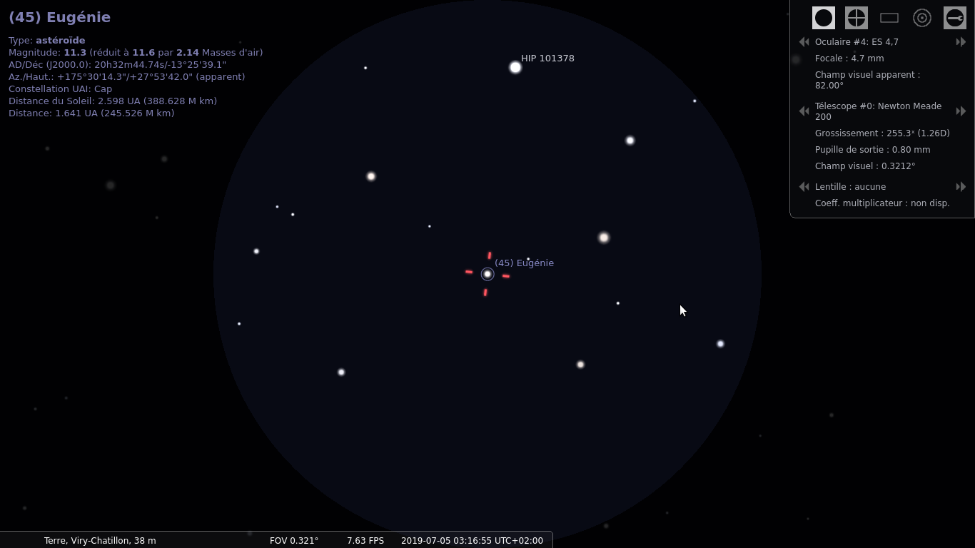

3) après il suffit de comparer ce que montre Stellarium et ce qu'on voit à l'oculaire, là j'ai mis en mode oculaire mais en fait sur le terrain je l'utilise rarement
2059058600_Capturedu2019-07-0422-21-03.thumb.png.5c26fa853539f1279a146f97655f80ea.png
4) si la cible est un peu faible je grossis plus
5) quand c'est très faible (m>12) je mets la grosse artillerie...
1934301086_Capturedu2019-07-0422-21-32.thumb.png.9042ff5399e7c0c5d478b1d082c58391.png
