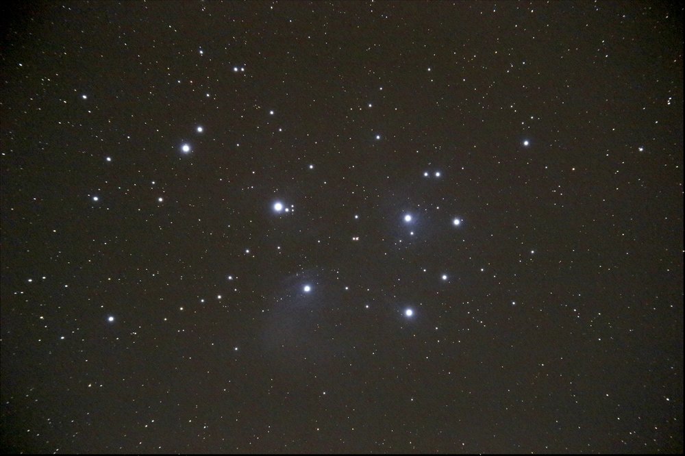

0E220587-967F-4F6C-92B9-22F8310BFDA0.thumb.jpeg.64a3e98a30cad75142505793acfcfcf2.jpegJe me rappelle pas.

Sans le correcteur, déformation plus importante des étoiles dans les angles.
Du coup, perte de champ avec des étoiles bien ronde, c’est dommage d’avoir un grand capteur et de ne pas pouvoir l’exploiter au maximum.

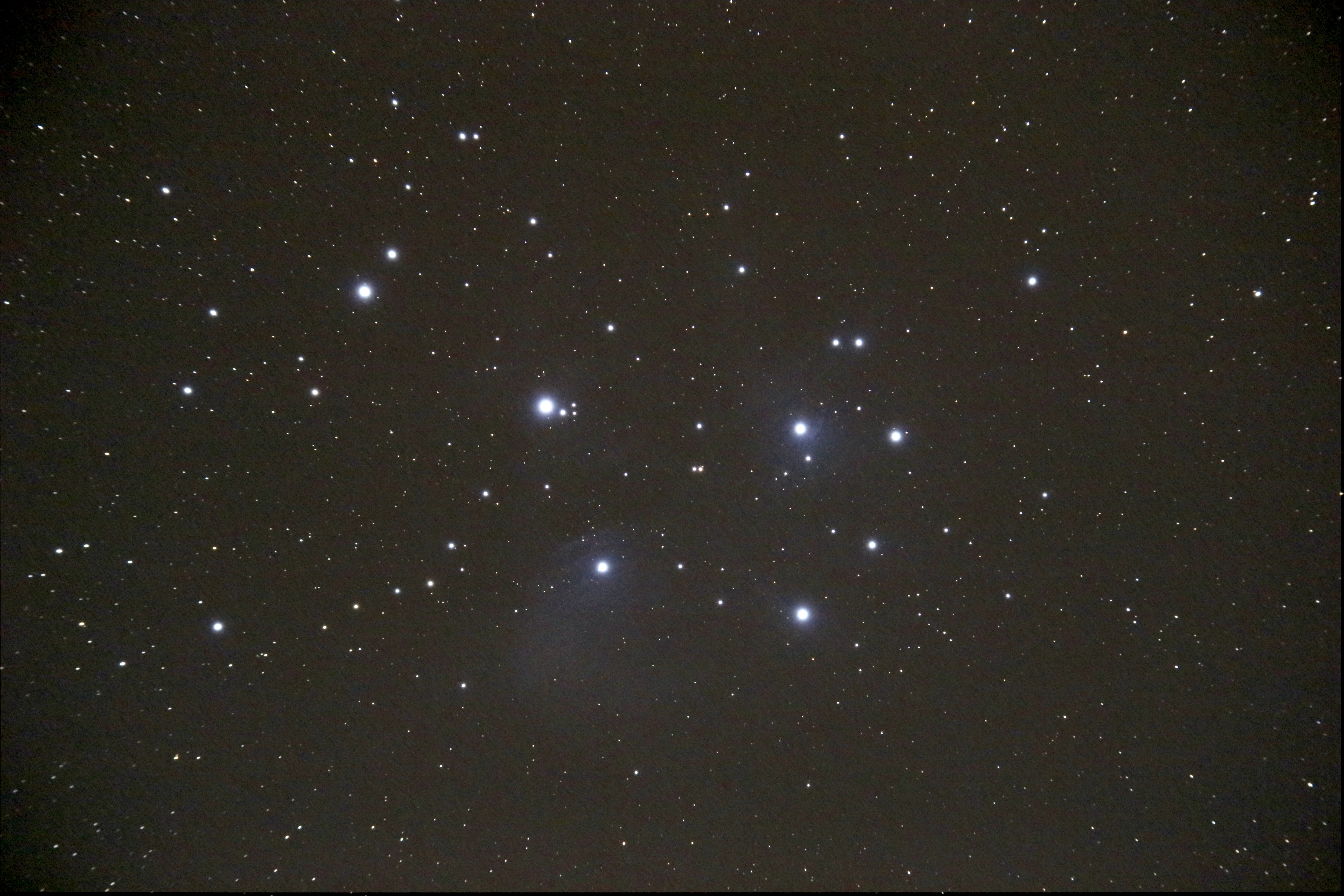

Voici une image faite avec ma 60 et 530 de focale avec Canon100D, regarde les étoiles dans les coins de mon image.
il y a pas de correction, du coup, seule une partie est exploitable.
