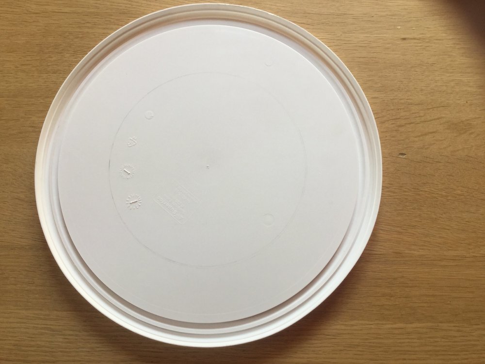

Je me suis fabriqué un cache pour le haut de mon télescope de bien meilleure qualité que celui d’origine qui était vraiment cheap, le télescope est un GSO Dobson 254 Deluxe et je pense que nombre de possesseurs de celui-ci pourront témoigner de la piètre qualité du cache d’origine.....
Bref, là n’est pas le sujet de ce post......
Avec le cache d’origine en plastique j’ai l’intention de me fabriquer un filtre solaire en le découpant en son centre, mais la feuille que j’ai commandé chez TS ( astrosolar ) ne mesure que 20 par 30, du coup je percerai un cercle de 18cm de diamètre en plein centre.....
Donc  je me demande si le fait de réduire le diamètre d’entrée a une incidence sur la qualité d’observation mais également sur le fait que ce cercle sera réduit et que le secondaire prendra beaucoup de place au milieu de ces 18cm.....

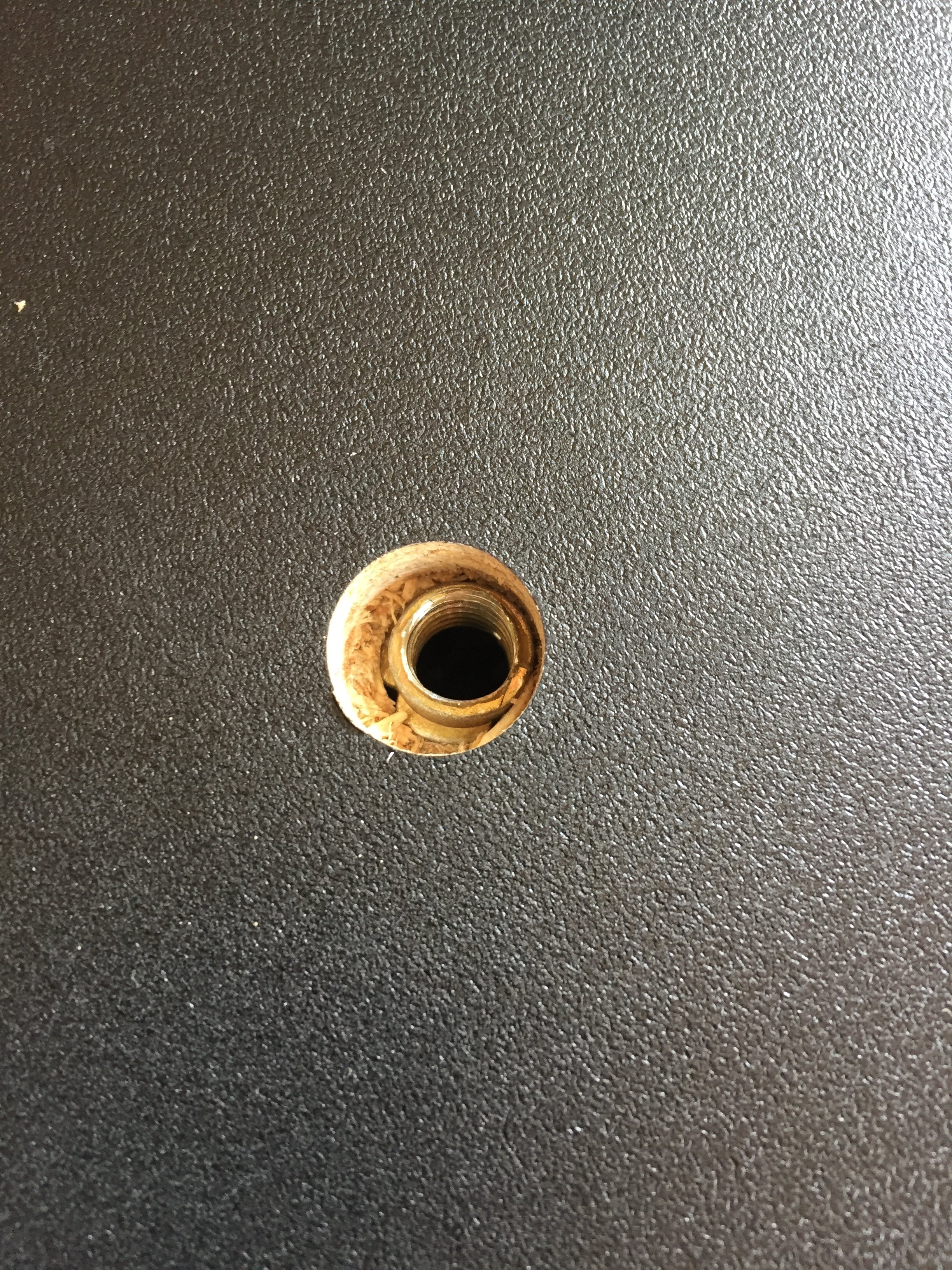

J’ai pinaillé car ça n’a pas d’incidence sur le fonctionnement du rocker, l’insert du premier plateau  où se pose le tube accueillant la molette de serrage n’etait pas fixé droit.... c’est pas grand chose dans l’absolu, mais il m’a fallu le remettre à peu près d’aplomb pour pouvoir y mettre le tube.....

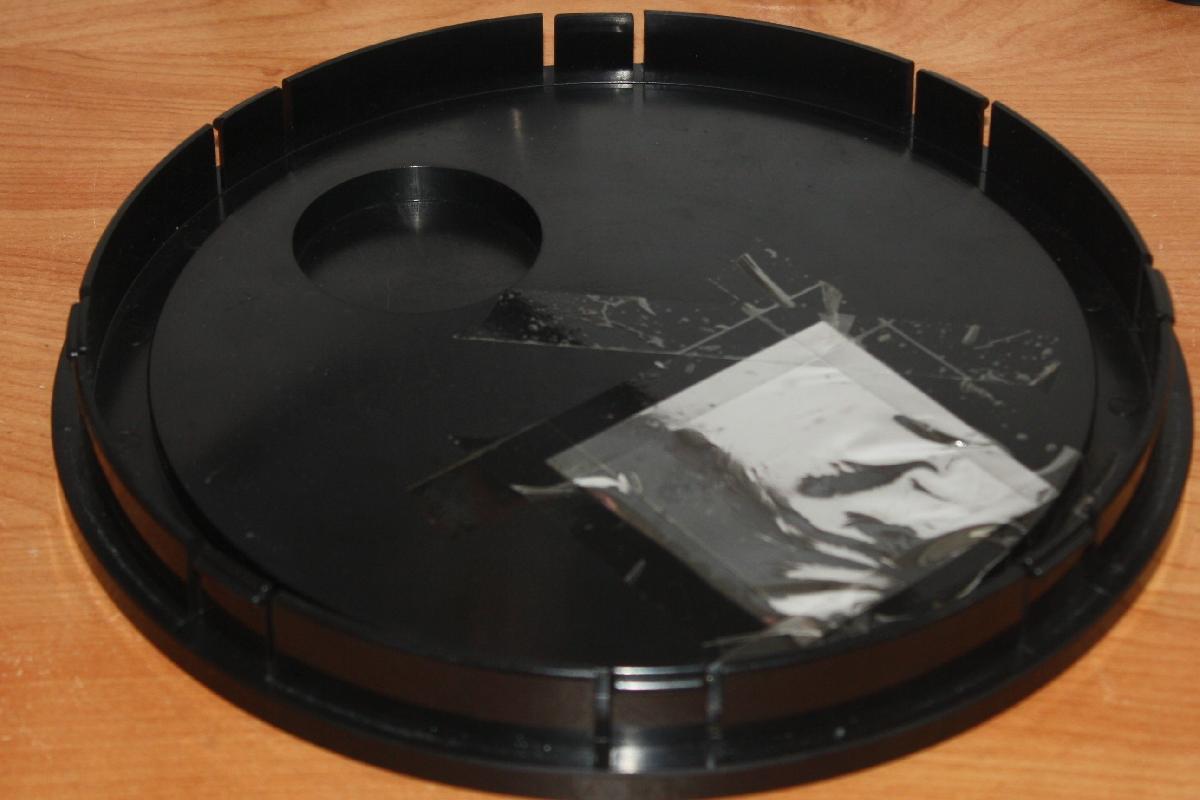

je ne pense pas, certain observe le soleil via les bouchons (filtré) de certain cache,
il faut essayer de toute façon tu l'as eu gratos, ou bien tu explique à TS que tu as un dob250, il vont peut-être d'envoyer une feuille au bon format.

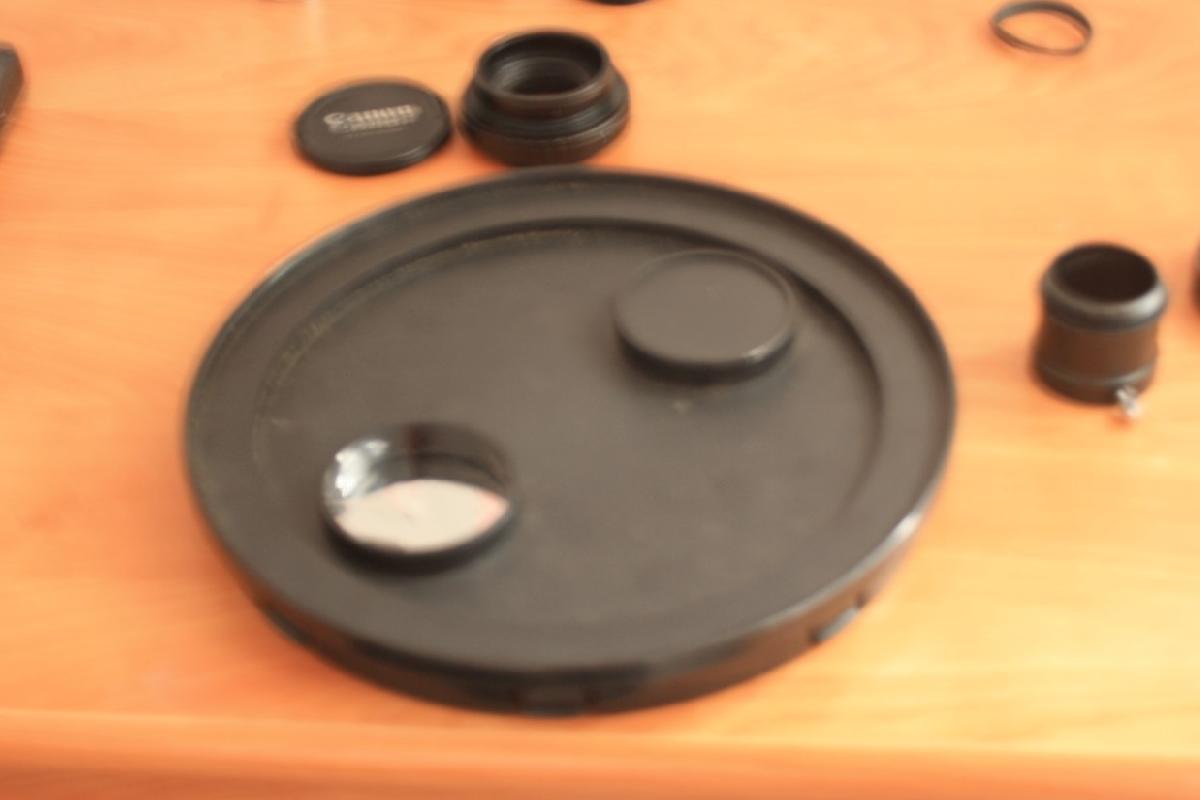

Par contre tu disais justement que certains utilisent le bouchon filtré de leur capot d’origine mais celui ci est déporté donc le problème du secondaire si c’en est un, ne se pose pas ;-)
Moi je procède comme cela et le résultat est nickel ,qui plus, est tu économises,ta feuille,je te rassure ça ne change en rien la vision ,j'ai l'astre bien dans le champ de vision sans aucune perte.;)

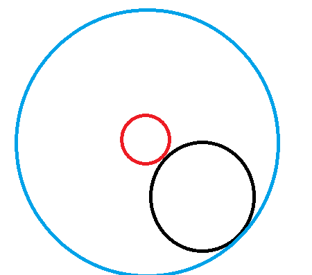

La taille du filtre à 2 influences: la quantité de lumière récupérée et la capacitée de voir les details (diffraction).
Bon, coté lumière, on s'en fiche un peut... pour le soleil...
coté diffraction/details, c'est interessant...
Un rond limite la diffraction avec un facteur dependant de son diamètre (on compte un zoom de 2 par mm de diamètre).
donc, maximiser ton ouverture aide...
D'un autre coté, tu a le secondaire et l'araignée! qui pausent problème et augementent la difraction.
D'ou la technique d'utilisation de masque dit de  Herschel qui utilise un trou decentré par raport au primaire mais sans obstruction.
Dans ton cas, cela te donnerait un filtre d'environ 100mm (donc zoom a 200!) avec une diffraction minimale..
Cette configuration ci: en bleu le primaire, en rouge le secondaire et en noir le filtre solaire (le reste du primaire étant caché bien sur)
Cyrille
