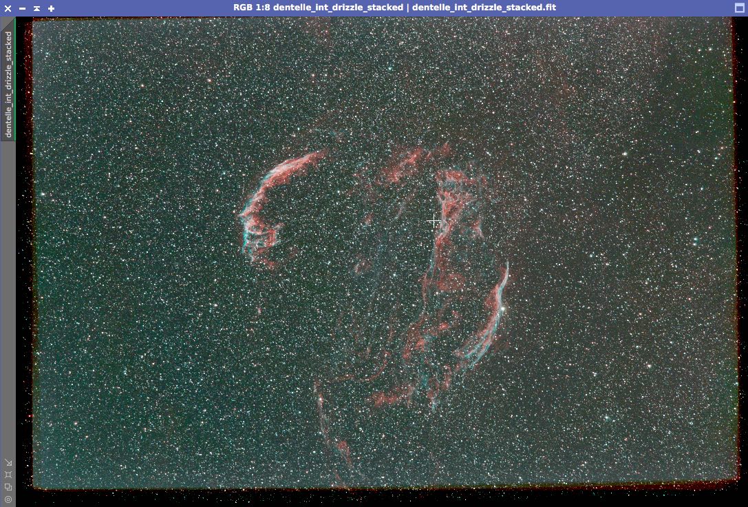

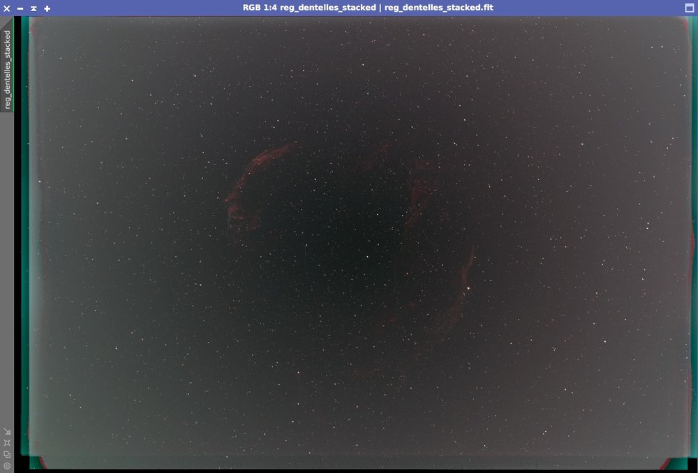

Voilà ce que j'ai obtenu en résultat d'empilement, gros souci de flat donc.
Du coup je vais tout reprendre en espérant que ce soit bon.

Avec les scripts corrigés, et adaptés à mes besoins, ça semble beaucoup mieux!
