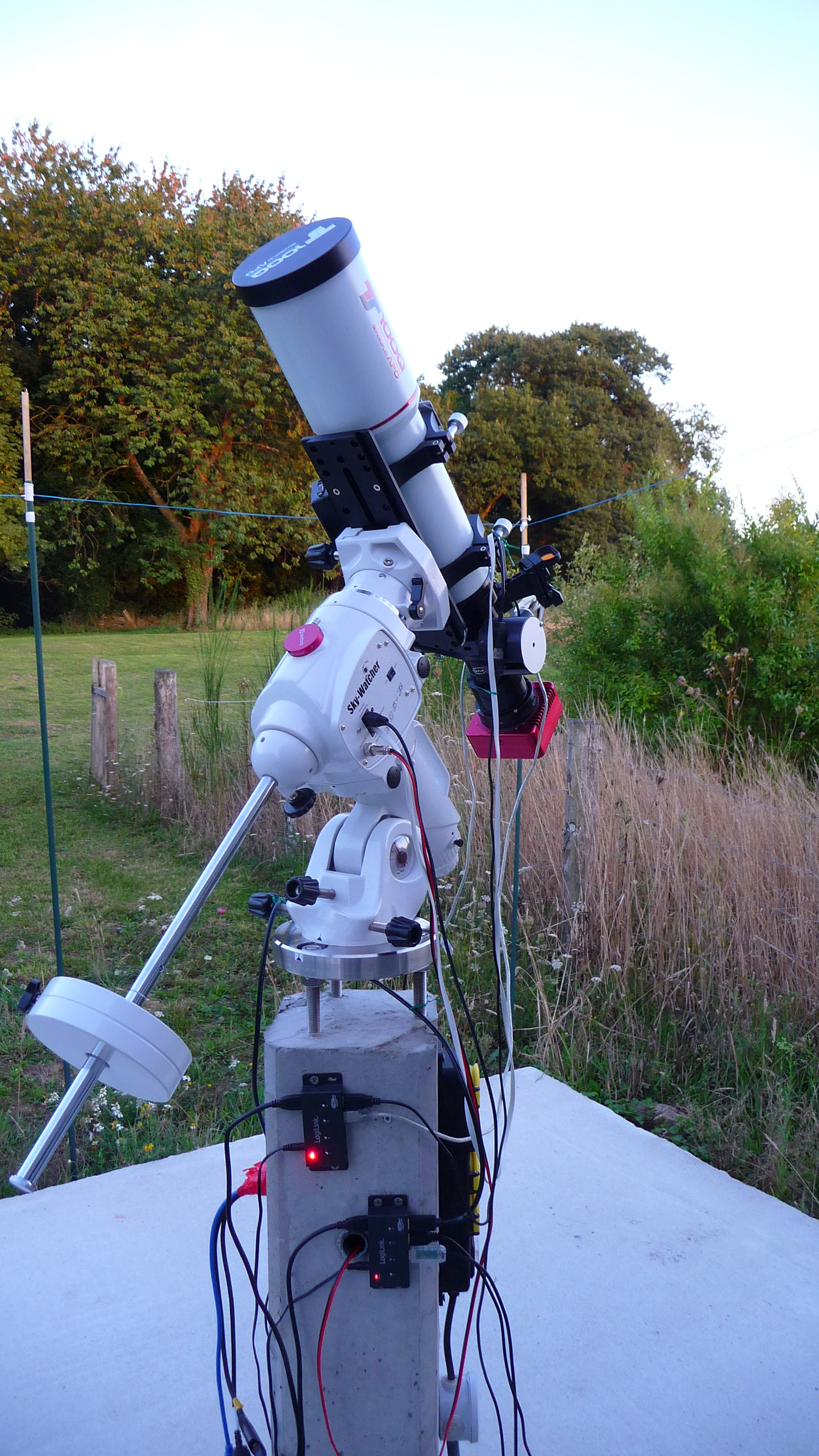

Depuis un an maintenant je pratique l'eq6-r prépare par PA pour l'astrophoto en poste fixe , ma première eq6 goto me sert en visuel supportant un lx200 10 pouces.
pour en revenir à la version R , j'en suis très content , elle fait son boulot , precise , le suivi est bon et je n'ai aucun problème de guidage .
Personnellement l'azeq6 ne m'interraissait pas , n'ayant pas l'utilité de la fonction alta azimutale et puis Eqmod n'aime pas la gestion des encodeurs !
je la trouve pratique avec des améliorations par rapport à l'eq6 .
la prochaine sera une EQ8 d'ici quelques années avec sans doute une optique plus importante .
le sujet entre ces deux montures a déjà fait débat parfois très houleux ici sur ce forum mais le choix doit se faire en fonction de ses envies ....

Personnellement le système de mise à la latitude de l'AZ-EQ6 est très costaud, d'un autre coté les vis d'azimut sont de pures crottes que j'ai changé. Pour l'équilibrage de l'AZ-EQ6 il suffit d'un peu de méthode. La tête d'aronde fait le job mais ils auraient pu mieux faire. Ensuite tout le reste c'est folklore ça se vaut. Mais je la prendrai chez PA pour s'éviter un réglage fastidieux des jeux de VSF.

j'ai un T200/1000 12kg en astrophoto qui va devenir sédentaire ce printemps sous abri. Elle tourne sans faille depuis Mai 2015
