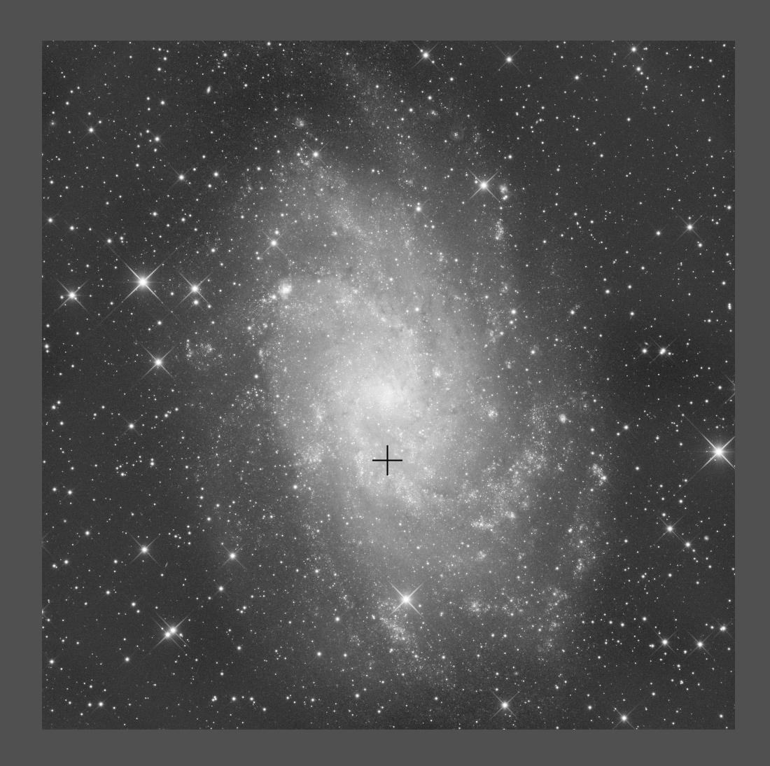

J'ai déjà tout intégré et fait 2 déconvolutions qui ont nettement améliorées l'image.
FWHM de départ : 2.22 pix
FWHM après 1er déconvolution : 1.28 pix (soit 42% de gain)
FWHM après 2eme déconvolution : 1.04 pix (soit 19% de gain sur la précédente).
Image en STF :
