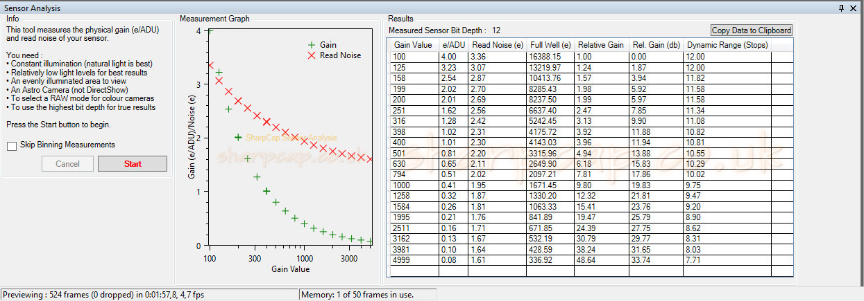

Sensor Analysis Sharpcap:
https://www.sharpcap.co.uk/sharpcap/features/sensor-analysis
Il est intéressant d’analyser sa caméra avec Sharpcap pour connaitre le gain optimal de son capteur. Pour ma part, avec un IMX183, le gain optimal se situe autour des 400 (cela correspond à la valeur e/ADU la plus proche de 1), même si en VA nous avons tendance à pousser le gain pour faire ressortir un signal faible, notamment en pose courte.
La plage dynamique:
Sur le rapport du Sensor Analysis, on s’aperçoit également que la plage dynamique optimale du capteur, se situe à des valeurs de gain inférieur à 400. La plage dynamique d’une image étant la différence entre les tons les plus sombres et les plus clairs, cette donnée est donc à prendre en considération pour de bons résultats.

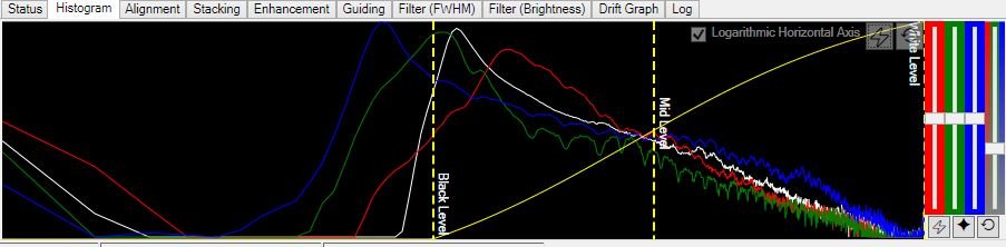

En parlant d'histogramme, cela me fait penser que sur les dernières version de Sharpcap, l'histogramme en mode " logarithmic horizontal axis" est super pratique pour des réglages fins.
https://forums.sharpcap.co.uk/viewtopic.php?f=12&t=1362

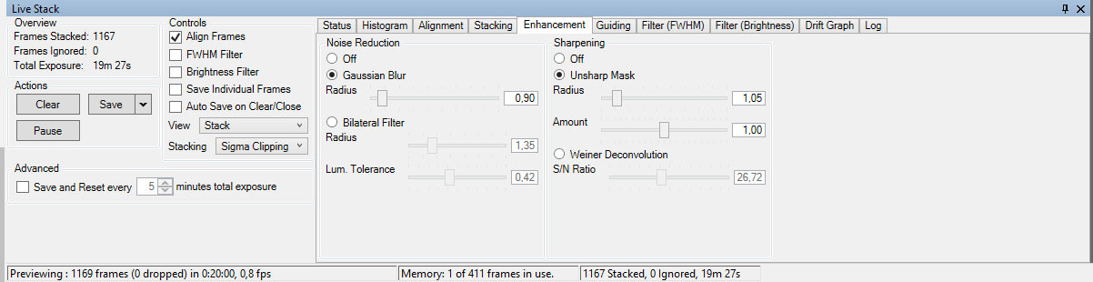

Le "Gaussian Blur" et le "Bilateral Filter" sont deux outils de réduction de bruit.
  • Gaussian Blur c'est la même chose que...le Flou Gaussien dans PS pour ceux qui connaissent, ce filtre agit sur chaque pixel de l’image en réglant sa valeur sur la moyenne de tous les pixels présents dans un rayon (radius) défini. Plus la valeur de ce rayon est élevée, plus la réduction de bruit sera importante, mais plus l'image sera floutée.
  • Bilateral Filter c'est la même chose que le filtre "Flou de surface"toujours dans PS et toujours pour ceux qui connaissent...c'est le filtre souvent utilisé pour retoucher la peau des tops en couverture de magazine. A la différence du flou gaussien, l’algorithme du  bilateral filter préserve la netteté des contours en prenant compte de la couleur, la luminosité  des pixels et de la distance entre ceux-ci (réglage Lum Tolerance). C'est le filtre que j’utilise, il est plus efficace que le Gaussian Blur mais demande plus de ressources durant le stack, et uniquement accessible sur la version pro me semble t-il.
"Unsharp Mask" et  "Weiner Deconvolution" sont deux outils de renforcement de la netteté (idem outils de renforcement dans PS).
  • Unsharp Mask c'est un peu l'équivalent de l'Accentuation" dans PS mais avec moins de réglages, c'est un filtre qui renforce les éléments les plus nets de l’image par rapport aux éléments moins nets. Le rayon défini la frontière entre les éléments considérés comme "net" et "pas net"(bien / pas bien), et le "Amount" définie le niveau de renforcement appliqué aux pixels.
  • Weiner Deconvolution est l'outil de renforcement le plus optimisé des deux, il se base sur la forme des étoiles pour déterminer le flou de l'image, et le seul réglage a utiliser est le rapport signal sur bruit (S/N ratio). C'est également le filtre que j'utilise, gourmand en ressource et accessible uniquement en version pro (à vérifier).
Ce sont des outils que je trouve plutôt efficaces, (même si il faut pas mal tâtonner pour trouver les bons réglages) et qui adjoint au traitement des darks et des flats à la volée donnent des résultats satisfaisants, et permettent d'obtenir des fond de ciel pas trop dégueulasses et des galaxies nettes et qui se détachent.Je n'ai en tout cas pour le moment pas trouver d'autres solutions en VA et à la volée.
Ils ne sont pas pour autant miraculeux, et si l'ensemble du process en amont n'est pas maîtrisé, leurs bénéfices ne seront pas visible. Il restent  également moins efficaces que les outils de post traitement de PS ou de PI.

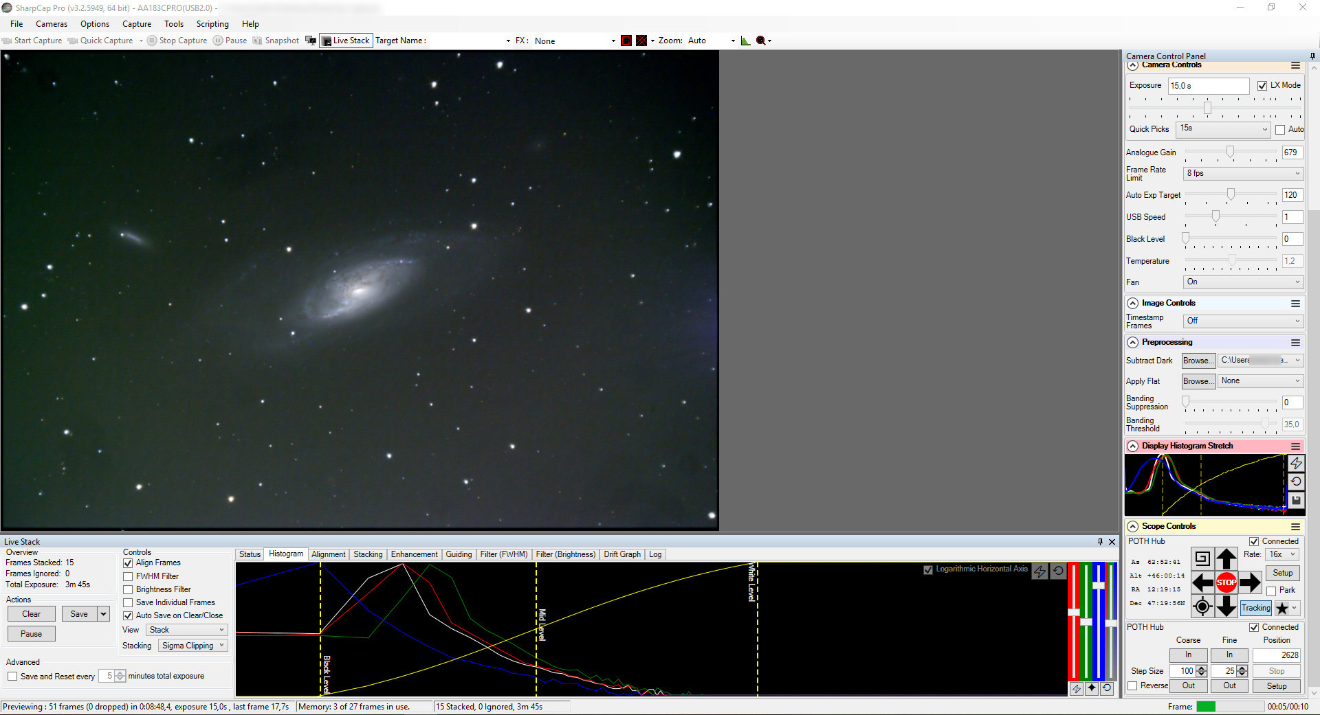

1 hour ago, Steph_2.0 said:
NGC 3198, mag 10.3, constellation de la Grande Ours, (4x120s avec dark).
Ah ouais 120s... là ça rigole plus... :D

Il y a 1 heure, Steph_2.0 a dit :
M106, mag 8,4 constellation des Chiens de Chasse (360 x 4s avec dark)
Dis donc je la trouve vachement clean /net celle la elle pète grave au niveau détails .

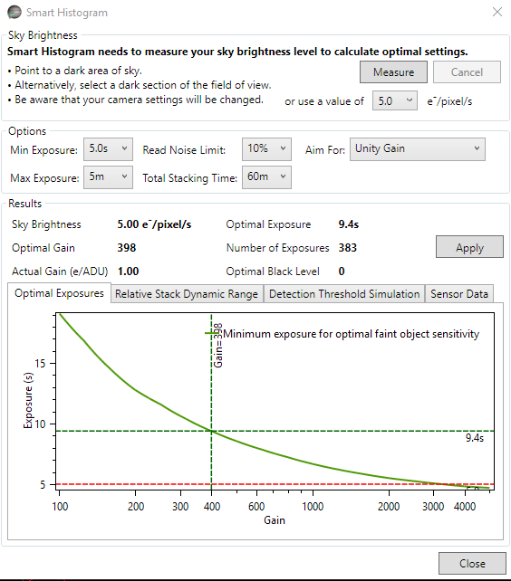

J'utilise de plus en plus le Smart Histogram et le Brain de Sharpcap qui en fonction de ton setup et de ton ciel te proposent les paramètres censés être optimaux pour tes captures, ça fonctionne plutôt pas mal dans l'ensemble.
https://www.sharpcap.co.uk/sharpcap/features/smart-histogram
