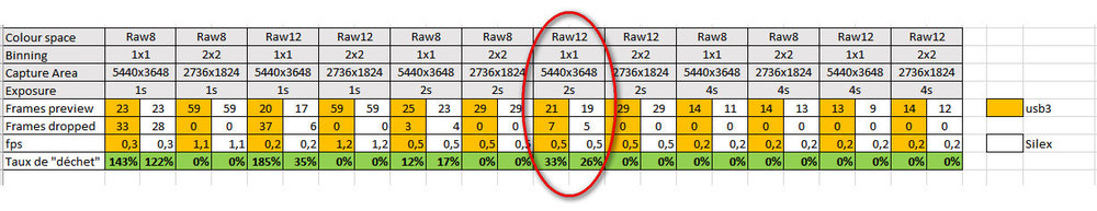

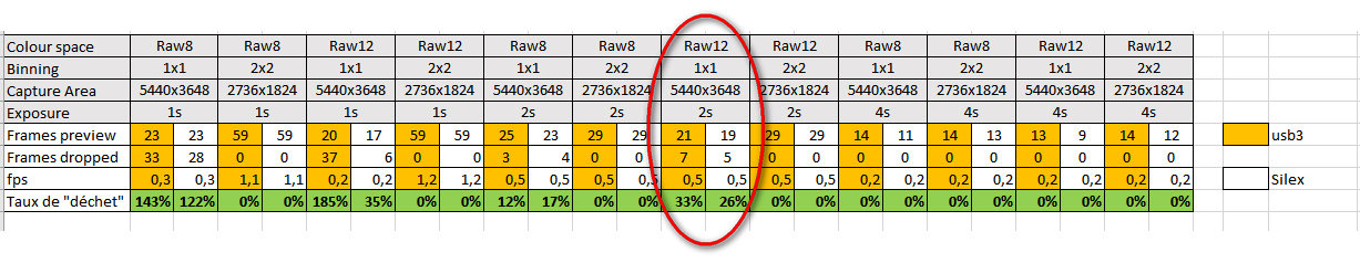

Donc si j'ai bien compris tu ne peux pas descendre au dessus de 2,5s à cause du PC ?
Oui c’est ça.
Le temps d’empilement dans Sharpcap est d’un peu moins de 2500ms quand je suis en full résolution, c'est donc pour moi la limite basse pour les résultats que je souhaite.
A 2s de pose unitaire, je perds 1 frame sur 3, ce qui est énorme en ALT-AZ, ou chaque frame compte dans la course contre la montre face la rotation de champ ! ce qui est moins vrai en équato.
Résultats des tests sur 1min d’empilement.
Le reste n’est qu’une affaire de compromis entre temps de pose unitaire et gain, soit, fixer au max la turbulence, réduire au max l’effet de filé, avoir le moins de bruit possible et avoir le juste niveau d’exposition…tout ça en fonction de la cible, du seeing, de la PL, ect. Bref un bon p’tit sac de nœud à démêler. @ouki, @Greenood  et @lambday travaillent également activement.
En gros, avec mon setup, je suis entre 2.5s et 8s de pose unitaire, avec un gain compris entre 50% et 85% de course. Le « black level » et les darks dans Sharpcap ne sont pas à négliger pour un résultat optimal.

Bon pour le problème je ne m'attendait pas du tout d'etre bloqué par le temps de traitement de l'ordi ca coince au portillon. ... merde....
Problème de poids de l'image.....
Faudrait peux etre tenter Raw 12 bin 2x2 et tenter de descendre le temps pour voir le taux de rejet.
Sinon as tu tenter du Region Of interest ROI pour voir si ca limite le poids?
C'est vraiment ballo de récupérer du signal en réduisant et de perdre ensuite a cause de l'informatique .
Il faut trouver un solution.
Bon pour les petits capteurs pas de soucis je pense.

Regardes mon test comparatif, en bin 2, je tombe à 0% de déchet, peu importe le mode utilisé.
Le problème du binning avec un CMOS, contrairement au CCD, est que la techno du capteur fait que l’addition du signal transmis à chaque pixel est faite après lecture, par conséquent le bruit est lui aussi transmis de manière additionnée à chaque pixel.
Tu te retrouves avec une image bruitée et sous échantillonnée. Il n’y a pas de solution miracle, simplement faire avec celle qui te conviens le mieux, et faire des concessions.
D’où l’importance de correctement définir ces besoins avant de se lancer dans la configuration d’un setup cohérent …bref ne pas faire comme moi.

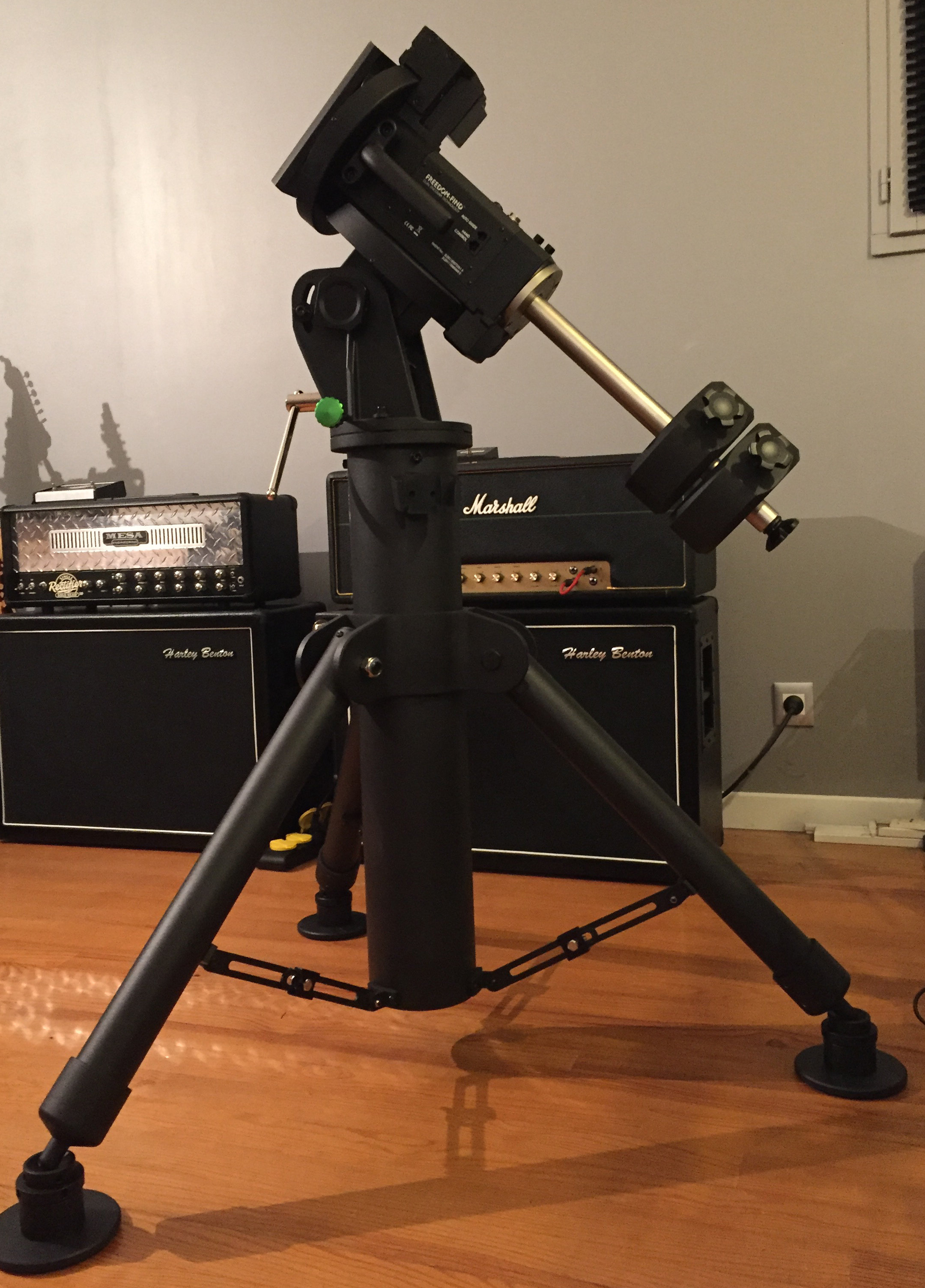

Avec pas mal de retard, le père Noël m'a apporté ça...
Oh my god!😍😍😍
Bon là on rigole plus!!!!
Tu vas faire concurrence à "keck"!
Tu vas mettre quoi comme tube dessus?

Diantre ,saperlipopette .........
Il vas nous aspirer tout les photons de l'univers.
Mais quelle est cette monstrueuse monture dis moi?
Le pauvre père Noël tu n'étonne qu'il ne bosse qu'une soirée par an .......
Il ne doit pas beaucoup apprécier les astrams😆
il y a 7 minutes, ouki a dit :
Tu vas mettre le 300 dessus
J'ai bien l'impression!!!!
 Ça va déménager! 😊
