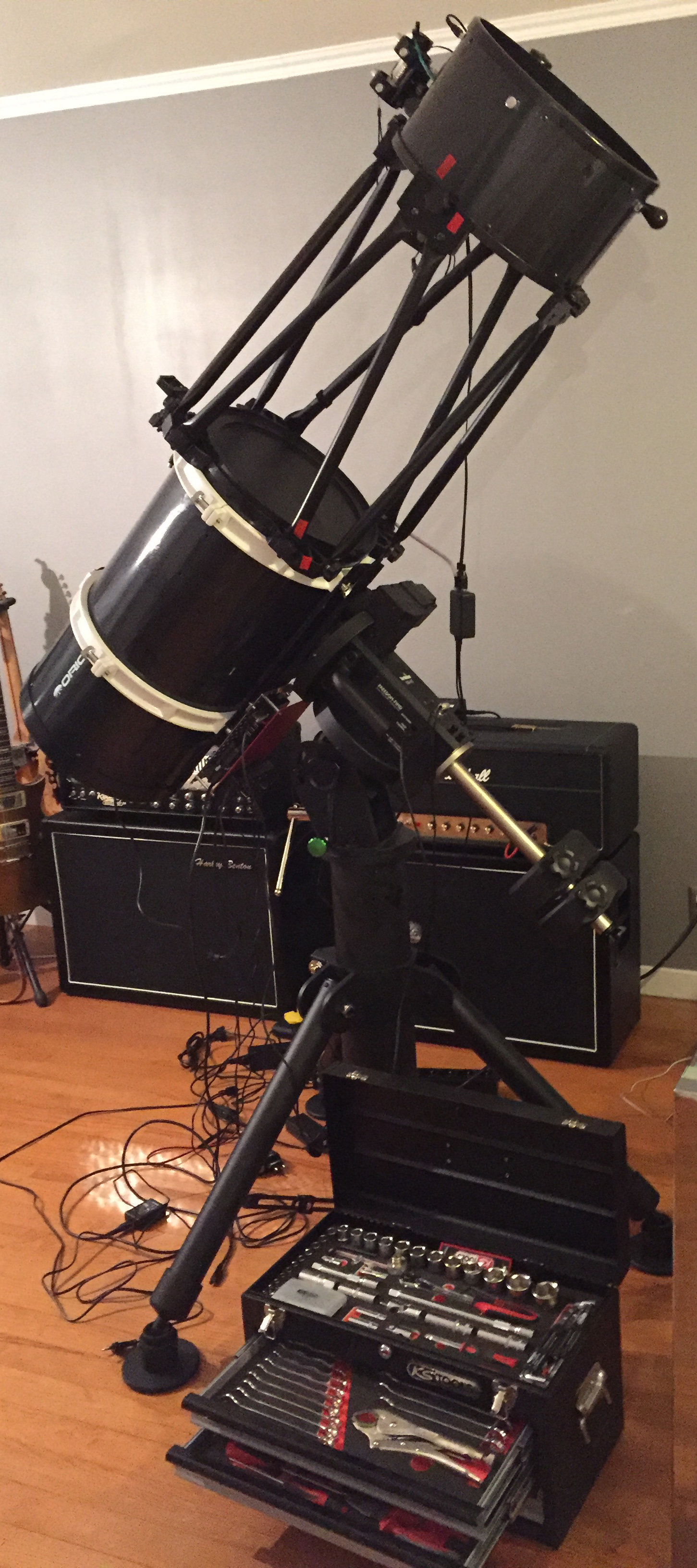

C'est quoi ce monstre ??? quel est son petit nom ? :D

il y a 56 minutes, Ubuntu a dit :
...pour le moment c'est qu'un gros ficus au milieu du salon!
EQ8 Skywatcher, charge maxi 50kg.
Trépied 30kg.
Tête 25kg + barre de contrepoids: 2.6kg+ 20kg de contrepoids.
Tube et accessoires 23 kg environ.
il y a 54 minutes, ouki a dit :
Au niveau équilibrage c'est pas trop chiant?
J'ai un léger déséquilibre à cause de la position excentré du PO,  mais rien de méchant.

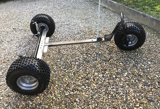

En mode commando depuis 6h ce matin, c'est Beyrouth dans mon garage...la loi de la disqueuse à été la plus forte!
J'ai abandonné l'idée de renforcer ma dolly actuelle, car pas adaptée au gabarit de l'Eq8, j'ai du improvisé avec ce que j'avais sous la main, d'ou un coté un peu hétéroclite...
J'en suis la, le pointage est fini, tout est a peu prêt droit, je finalise les  soudures cette aprem normalement, un sandwich et j'y retourne!

Les soudures sont encore chaudes...et tout n'est pas fini , mais après ces semaines de disette j'ai pas pu m’empêcher de sortir la bête.
Ciel dégagé mais le vent entre 15 et 20km à l'anémomètre, j'attend pas grand chose de cette première sortie, si ce n'est de vérifier que tout fonctionne normalement.
Première MES en equato pour moi, j'ai simplement visé la polaire au point rouge, et centré le mieux possible au centre de la caméra, apparemment ça suffit, ça m'a pris 10min en comptant la procédure d'alignement, me voila soulagé!
Qui a dit qu'une Eq8 ne serait pas mobile?

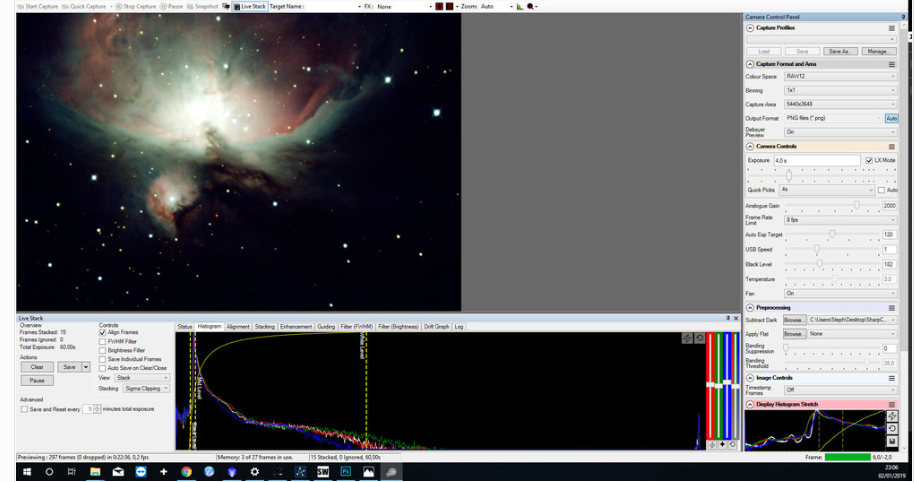

il y a 14 minutes, Steph_2.0 a dit :
fait ch*er ce vent!
17km/h ça pas trop l'air de bouger malgré la grosse prise au vent.

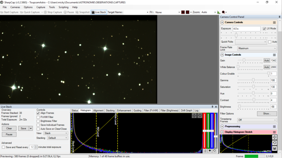

Sur ton histo j'arrive pas à faire comme toi...
Jencadre bien le signal avec mon black level et mon white level mais quand je pousse ma barre mid level à gauche comme toi l'écran devient hyper lunimeux!!!
En comparaison si je place la barre mid level comme toi j'ai un écran blanc. :bang:

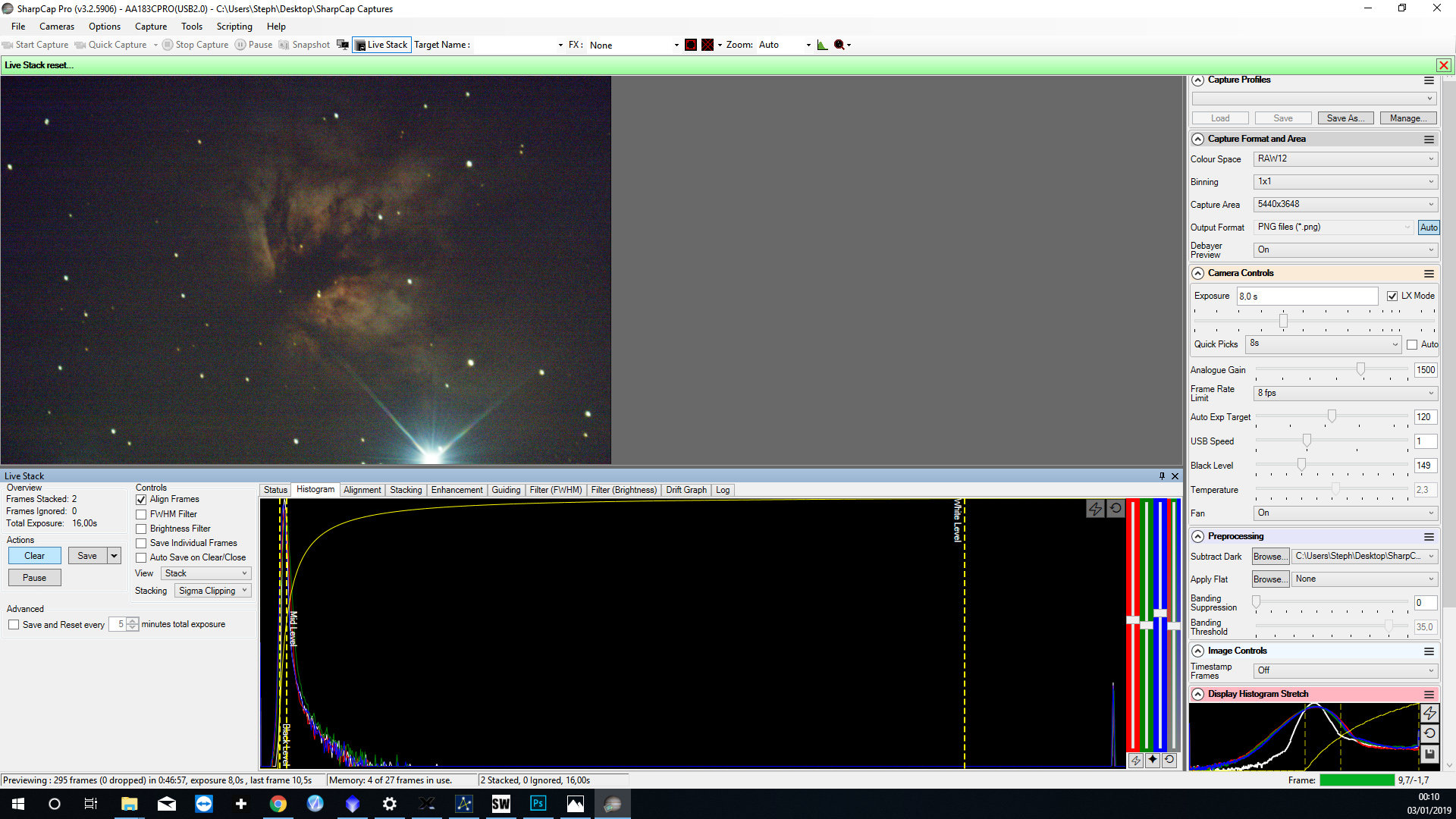

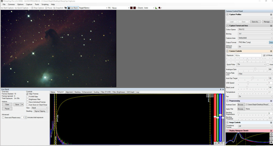

il y a 11 minutes, mickyman23 a dit :
Faut y aller avec douceur et parcimonie....

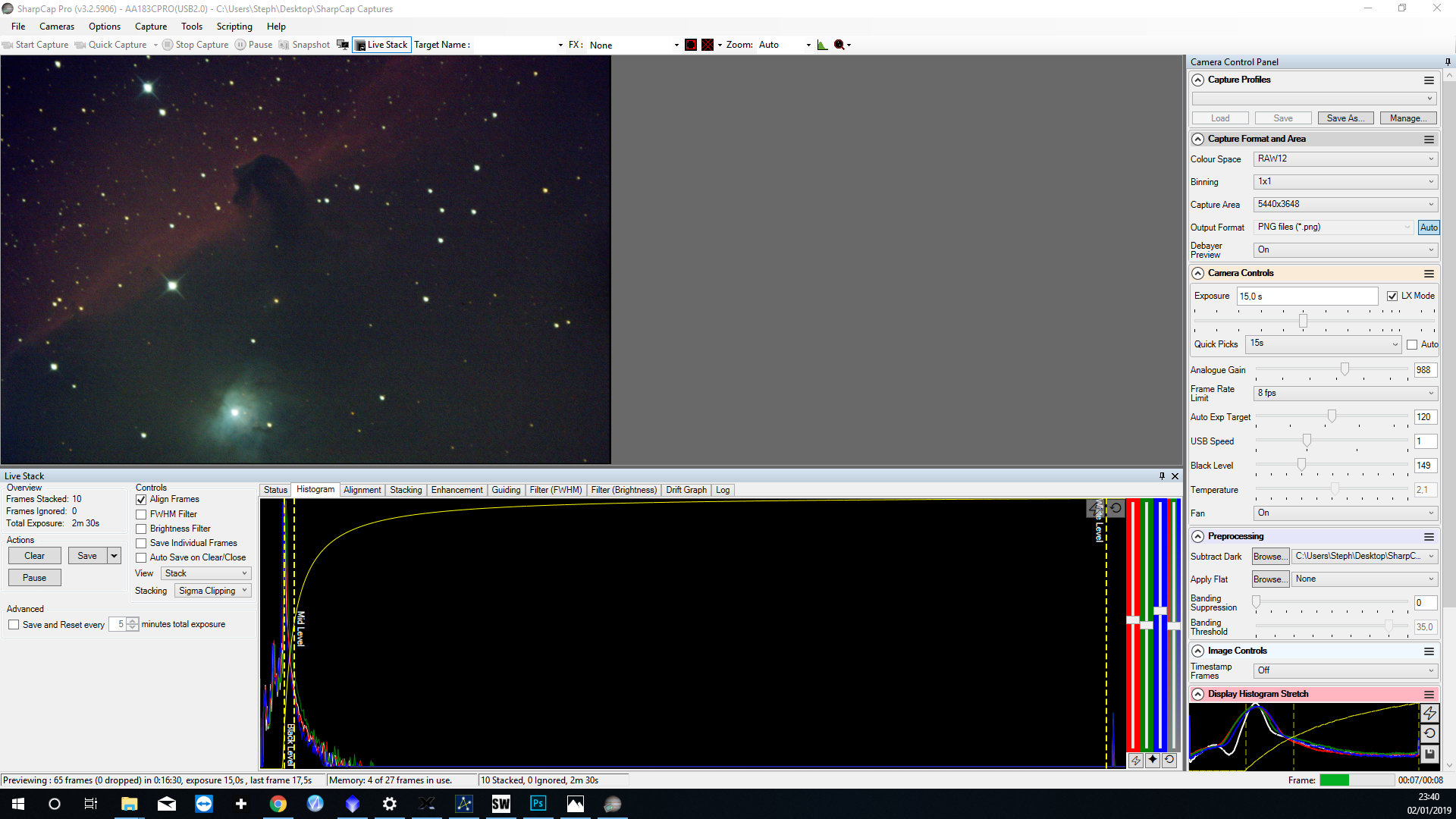

il y a 1 minute, Steph_2.0 a dit :
donc au fur et à mesure du stack tu rapproche vers la gauche ton mid level et ton white level?
il y a 3 minutes, mickyman23 a dit :
tu attends quelques empilements en fonction du temps de pose unitaire, tu fais tes réglages sur les deux ou trois frame suivantes et après tu n'y touche plus.
il y a 11 minutes, Steph_2.0 a dit :
Ptite question…
Quand je compare tes 2 histo la barre de tes white level n'est pas placé au même endroit….pourquoi?
Modifié par mickyman23
il y a 21 minutes, mickyman23 a dit :
n’essaies pas de reproduire une courbe, cela dépend de la valeur des pixels qui constitue ton image, donc chaque cas est unique. Entraînes toi sur des cibles faciles et regardes bien ce qui se passe à l'écran, pas les courbes, tu va voir cela va vite devenir un reflex.

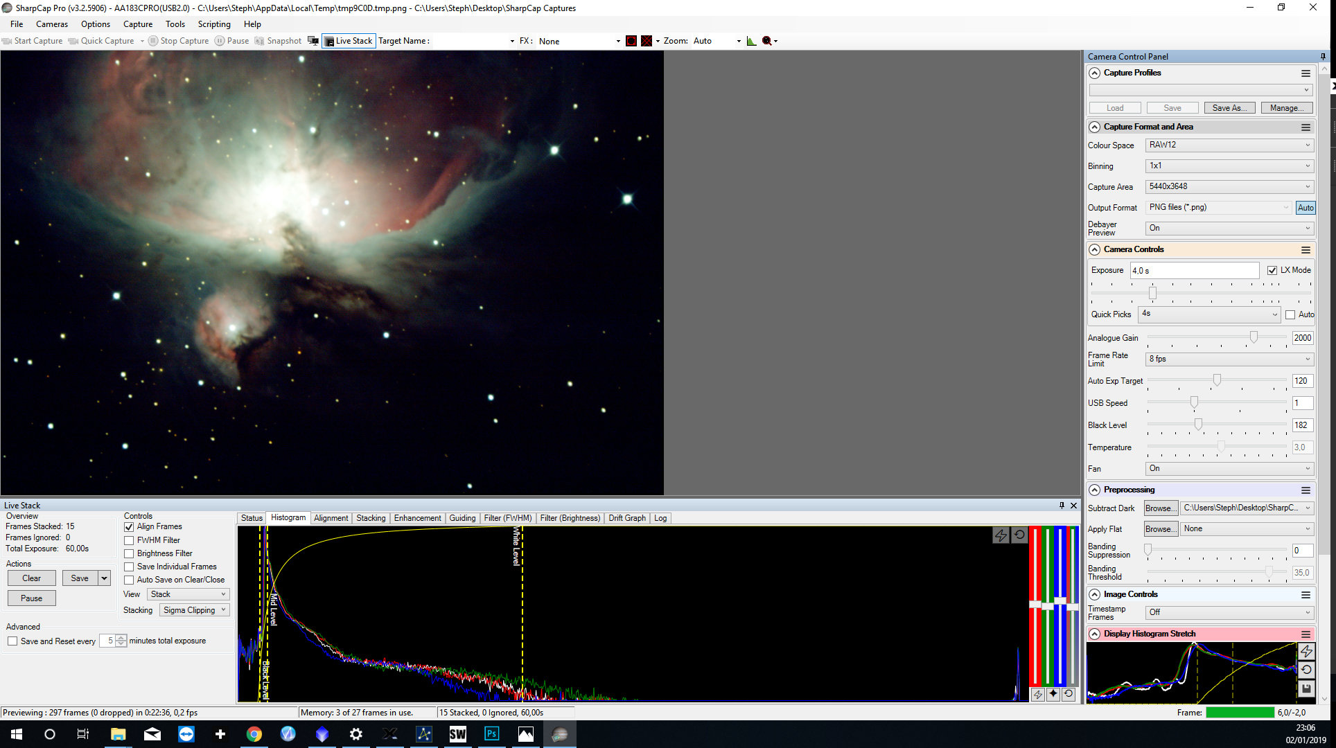

Un point qui est souvent négligé, c'est la qualité de la dalle de ton PC, dalle brillante à proscrire.
Pour moi c'est facile, dans mon boulot on fait ça toute la journée.
Je vais poser un CV…:cheesy:
Alors d'après toi qu'est ce qui  n'irais pas sur mon histo:
il y a 15 minutes, mickyman23 a dit :
  1. autostretch sur le mini histogramme le white level doit être le plus à droite possible
  2. autostretch sur l'histogramme principale, tu affines manuellement,  tu fais la balance des couleur
  3. tu réajustes le black et le mid level du mini histogramme
En deux ou trois coups le rendu doit être bon, et tu laisses empiler
il y a 6 minutes, Steph_2.0 a dit :
sur une cible facile, en deux empilements tu es pas mal
