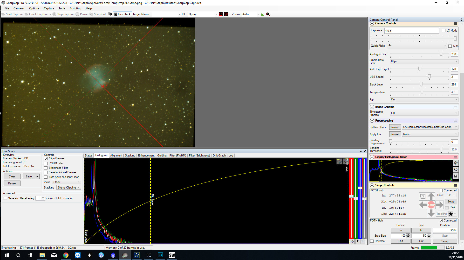

il y a 51 minutes, ouki a dit :
Beau boulot le reducteur en Va y as que ca de vrai......
Lors de mon premier essai, j’étais un peu resté sur ma faim, mais c'est vrai que ce soir je pourrai y passer la nuit. Je ne me rend pas compte combien de magnitudes on peu gagner avec ce réducteur, mais c'est le panard! je ne regrette pas la dépense.
Il y a encore beaucoup de chose à affiner, mais pour les essais de ce soir, je n'ai rien debruité en post traitement tellement je n'ai pas eu besoin de forcer sur le gain, même si c'est loin d'être parfait.
En plus je me suis fait plaisir ce WE, je suis passé en double affichage avec un écran de 32" incurvé en dalle semi mat, ça aussi c'est le panard!!! ça fait deux jours que je passe des journée de mer*e au boulot...ben la en deux heures j'ai tout oublié, c'est mieux que le Xanax!
J'ai passé ma monture sur secteur au lieu du powertank, j'ai l'impression que le suivi est meilleur...ou alors elle m'a entendu dire que je voulais passer sur equato, et elle se tiens a carreau!
Magnifique ! J'aime beaucoup ta M1 qui est nettement moins bruitée que ce que j'avais pu voir auparavant, merci le gain réduit et le réducteur apparemment !
Quelle durée stackes-tu pour obtenir ces résultats ?
Je me suis calé sur 10 min pour pouvoir comparer avec ce que j'avais pu faire jusqu’à présent, avec des poses unitaires de 4s + dark.
Je suis assez content de mon Hypercam, même si je n'ai pas vraiment de point de comparaison, puisqu'il s'agit de ma première caméra. j'ai l'impression qu'elle n'est pas beaucoup utilisé en VA ou les ASI et Atik font légion, c'est surtout son tarif qui avait guidé mon choix mais pour le moment que du bon.
Une dernière pour la route...demain faut se lever et sa va piquer! en mode live rgv24, pause unitaire de 3s avec les réglages spécifique à Altair, j'ai pas fait gaffe la cible est sorti du champ à cause de la derotation...alors équato ou pas équato ???
Intéressant 286 stack et 43 rejets.
Des poses de 3 secondes c'est bon tout ça. ..
Tu vois c'est payant réduction diminution du temps meilleur suivi sharcap réglé nickel ben tu passe a l'aise.

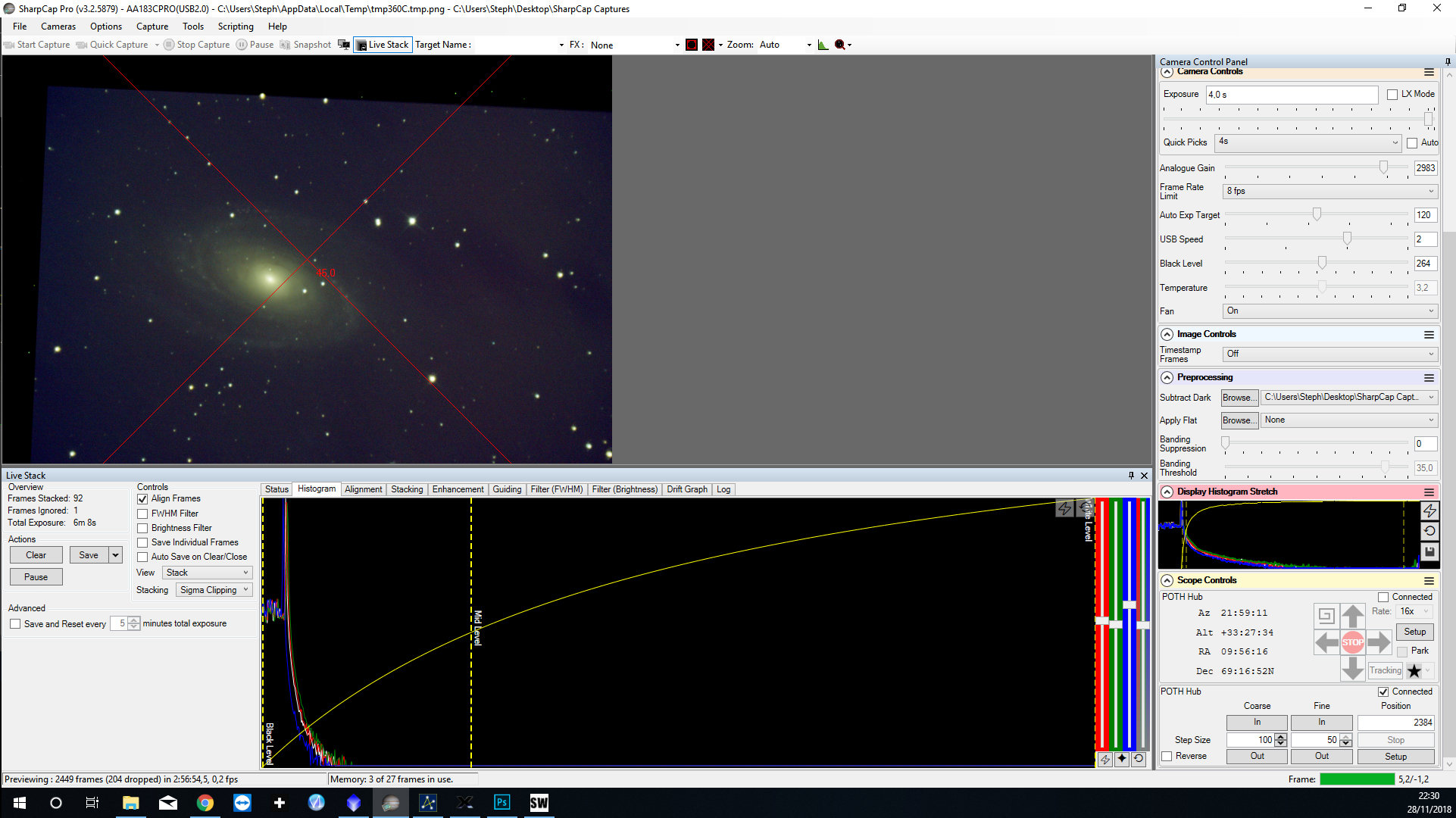

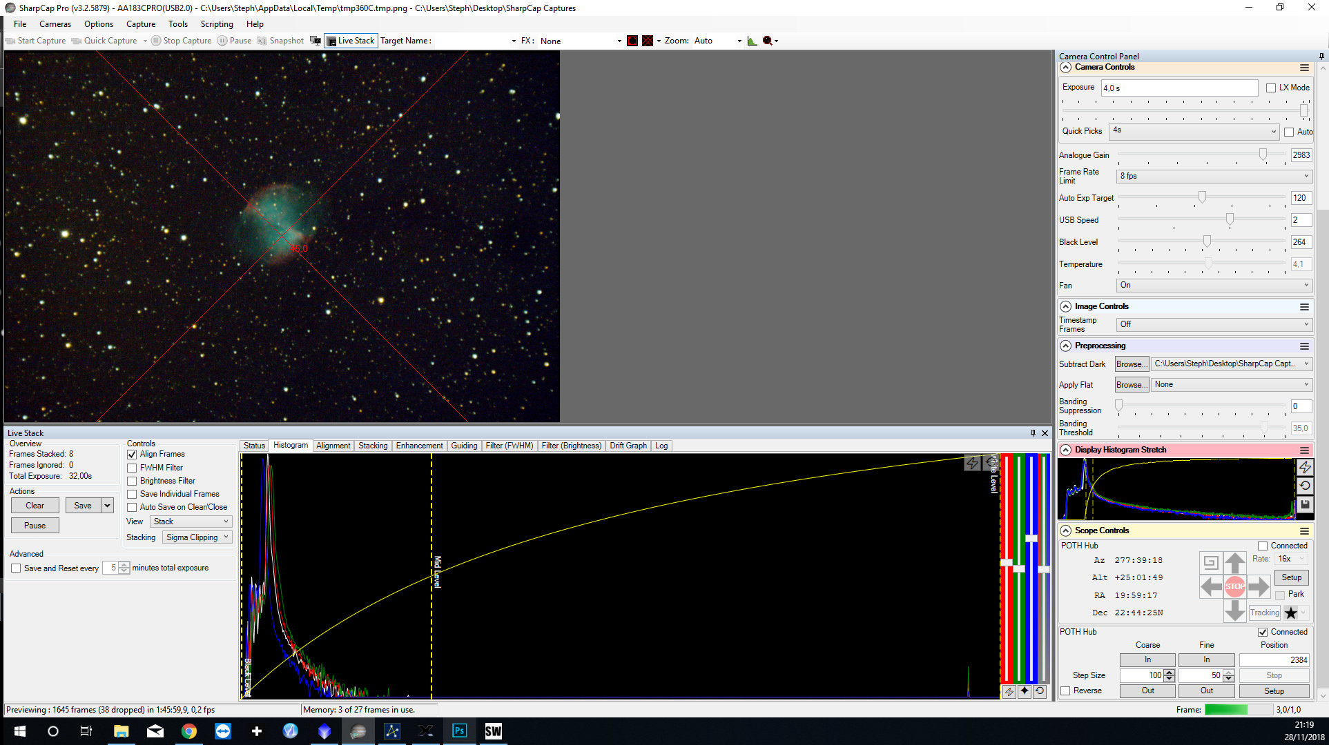

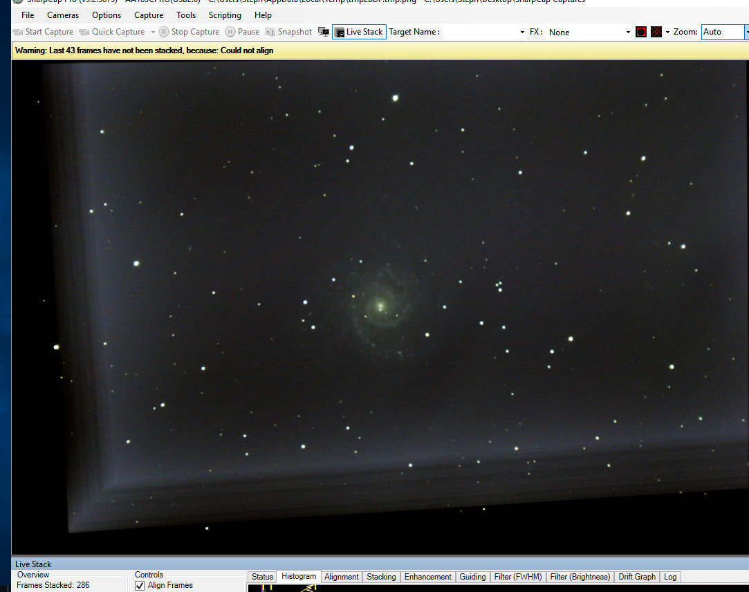

Captures d'écran à la première pose unitaire (4s) puis 30 s et 60s, zéro ajustement, uniquement un auto stretch, RAW12 + dark...et un lampadaire juste à coté! si ça peut t'aider.
4 secondes
 30 secondes
60 secondes
idem pour M81, sans ajustement, bien brut...
Durée d'exposition X2, à l'écran la différence ne saute pas aux yeux...à part cette p*tain de dérotation!:
Modifié par Steph_2.0
Salut @Steph_2.0
Même si je ne t'ai pas répondu je passe pas mal de temps a décortiquer tes résultats pour le labo déjà et les adaptations futur potentiels.
Tes comptes rendus sont pertinents et détaillés .
Les captures d'ecrans sharpcap m'aident ÉNORMÉMENT  pour analyser.
Si tu en refait pense a nous dire si c'est avec ou sans réducteur.
En ce moment je ne dispose malheureusement que de peu de temps mais ton travail nous aide pour le développement sans le savoir tu fait avancer les choses a grands pas et je tenais a t'en remercier FRANCHEMENT.
Je vais t'avouer que je te trouve "très tatillon " mais ca me vas super bien car tu progrèsse ultra-rapidement cela ce vois sur tes images  a pousser la barre toujours plus haut.....ben y as du résultat .
Clairement en 4s  il y as un signal nickel.
Et on peux deja déterminer que l'interet des très  long stacks finalement peuvent détériorer l'observation selon les conditions de Pl.

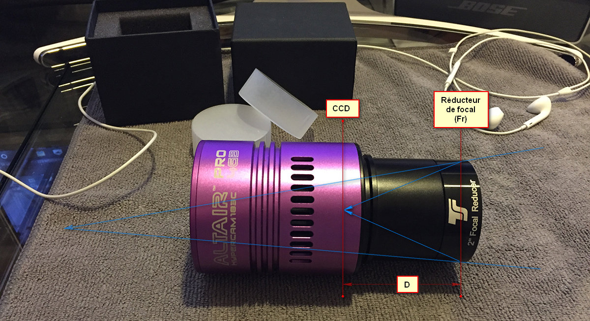

Aujourd'hui j'ai profité de la présence d'un de mes prestas au boulot (...de la à dire que j'ai avancé la date d'intervention qui n'était prévu qu'en janvier) pour lui poser quelques questions théoriques sur les ccd et les optiques en général:
  • Pour que le réducteur travaille à son rapport nominal,  il faut bien prendre la distance entre le plan focal et le centre des lentilles du correcteur (et non pas la distance entre le plan focal et le corps du réducteur), avec une tolérance de +/- 2mm dans le cadre de notre application astro. Dans mon cas, avec l'Antares ,  je suis à 64 mm pour 66 mm.
  • Plus l'on va s’écarter de se rapport nominal et plus l'on va créer des aberrations au moment de la capture (j'en crée suffisamment avec le suivi chaotique de ma monture en alt-az pour ne pas en rajouter bêtement), une caractéristique importante à respecter donc. Personne ne connaîtrait une EQ8/ HDX110 EQ-G  d'occase et pas chère ???
  • L'utilisation d'un réducteur va modifier la transmission optique du spectre, dans mon cas je suis systématiquement trop vert lorsque j'utilise l'antares, et je dois corriger pour retomber sur des couleurs" vraies" .En fonction des captures, j'utilise soit un profil ICC qui "baisse" les verts  à l'ouverture du fichier dans Photoshop ou ce petit plugin gratos http://www.deepskycolors.com/archive/2010/04/26/hasta-La-Vista-Green.html. La qualité de l'optique doit jouer sur le respect du spectre, ce réducteur étant un entrée de gamme je conçois qu'il doit avoir mieux, mais plus cher.
  • Gain théorique de champ de vision obtenu avec ce réducteur sur mon setup ( F/D : 4.9,1500mm de focal, 5440 x 3648 pix de résolution et une taille de pixel de 2.4µm)
Sans réducteur:           Rapport F/D : 4.9,  champ de vision 0.5° x 0.33°
Avec réducteur 0.7x:  Rapport F/D : 3.44 champ de vision 0.71° x 0.48°

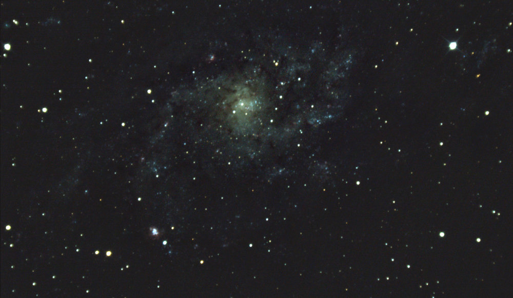

Une p'tite M33 pour la route, capturée hier au soir, mon premier essai sur cette cible avec le réducteur. Cela reste compliquée en VA, mais c'est moins moche que ce que j'ai pu obtenir jusqu’à présent, enfin il me semble.
Colour Space=RAW12
Analogue Gain=2983
Exposure=4000
            TotalExposure(s)=588
            StackedFrames=147
Wahouuuuu la y as de la matière.
On vas décortiquer tout ça. ....
....Bon ben même en mettant mon PO en mode low profile, je ne suis pas au foyer avec le 0.5x,  sans surprise, il va falloir passer par la case raccourcissement des tubes serruriers si je veux aller plus loin dans la réduction de focale.
Sur mon super schéma, nous avons la focale FR du réducteur, et  « D » la distance entre la lentille et le plan focal du CCD.
Pour un réducteur avec un rapport nominal de 0.5X et une focale de 106mm, la distance à respecter entre le capteur et la lentille est D = FR x (1 - R) soit D=106 x (1-0,5) = 53 mm.
Pour un réducteur avec un rapport nominal de 0.7X et une focale de 220mm, la distance à respecter entre le capteur et la lentille est D = FR x (1 - R) soit D=220 x (1-0,7) = 66 mm.
Dans l’absolu en augmentant la distance entre le capteur et la lentille, le 0.5x peut aller jusqu’à une réduction de 0.3x et le 0.7x peut aller à une réduction de 0.58x, mais avec un risque d’aberration optique.
Dans mon cas avec un f4.9, je /passe à un f3.44 avec le réducteur 0.7x et à f 2.5 avec le réducteur 0.5x, donc une ouverture focale plus grande rendant possibles des temps d’expositions plus courts et par conséquent me permettant de bloquer la turbulence atmosphérique , et d’avoir un meilleur suivi. Et une focale plus courte m'offrant un champ de vision plus grand.
Sur ces points je suis à l'aise, et il est certain  que le gain ainsi obtenu est significatif pour un minimum d’investissement et de mise en oeuvre.

En attendant le retour d'un ciel plus clément, et pour ceux que cela intéresse, capture d'écran de la comparaison de deux stack avec le même temps d'exposition, le même nombre d'empilement , mais avec le gain réduit de moitié pour le stack avec réducteur.
