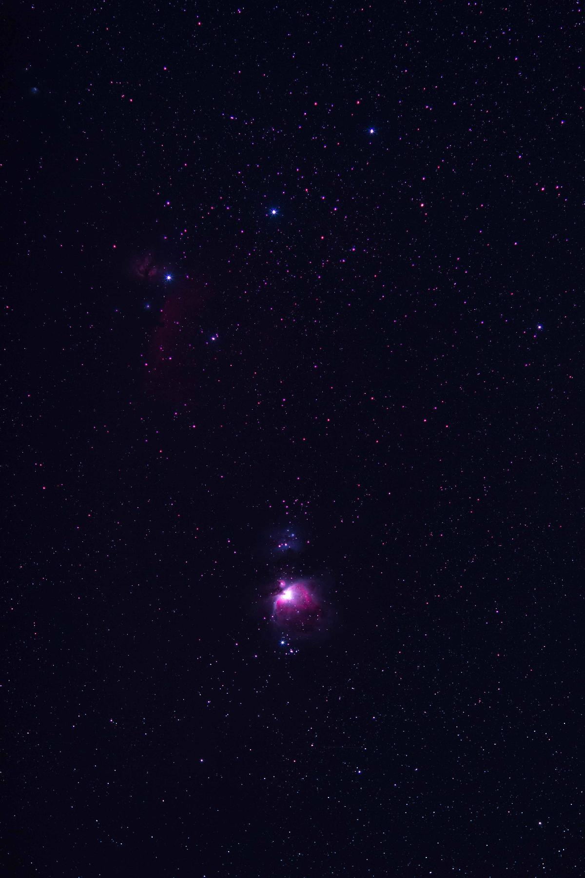

Voici une brute:
lien vers la Full: https://www.dropbox.com/s/ol8m6b1wmqo7b4u/Brute Toshop.png?dl=0

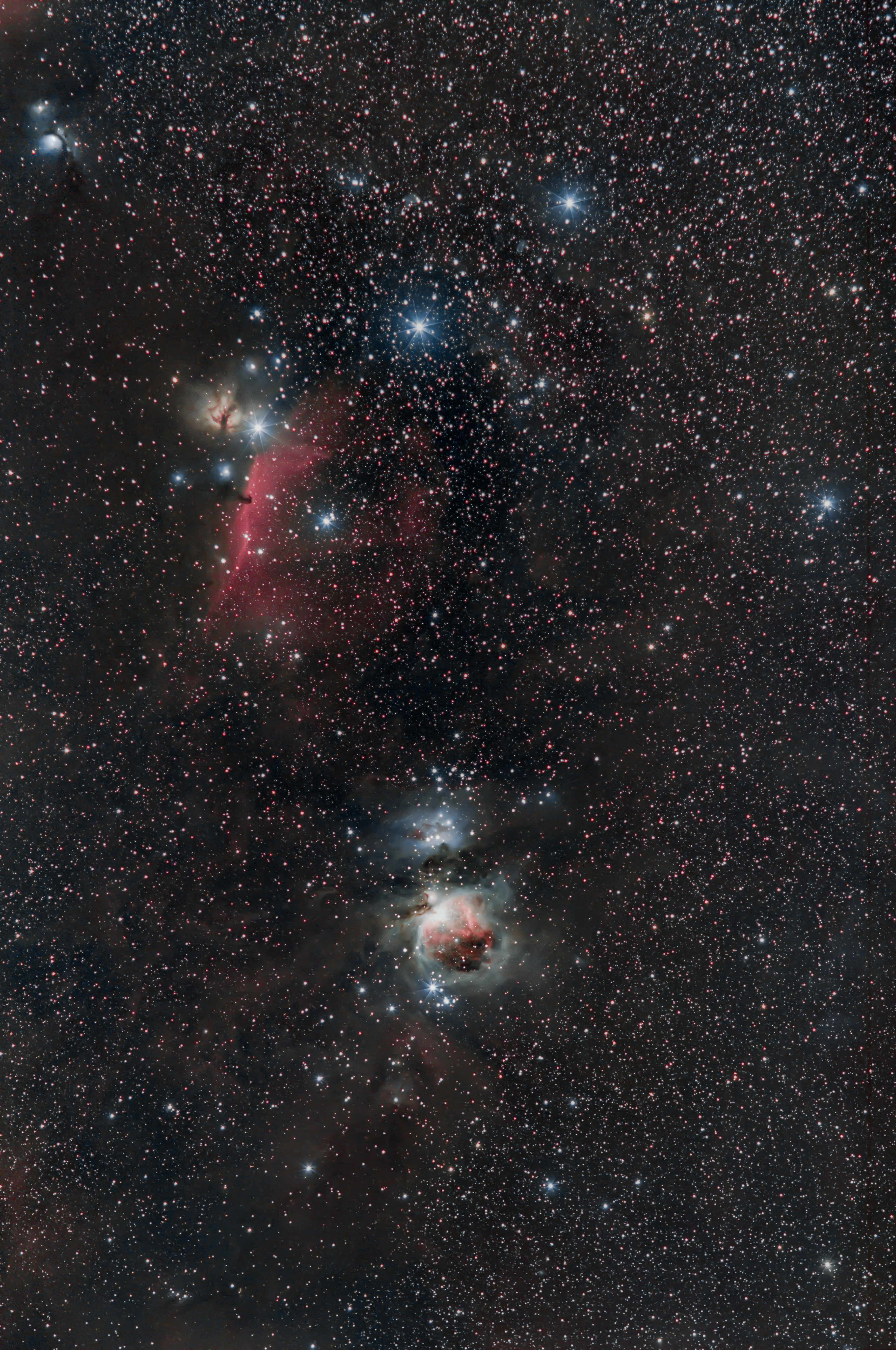

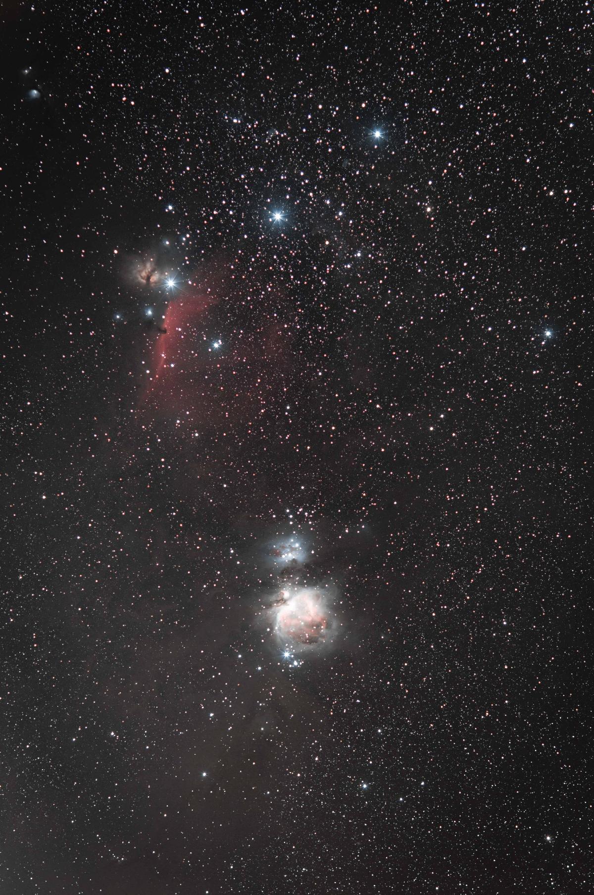

Et voici l'image finale:
La full: https://www.dropbox.com/s/78f4efus0a0tn7q/Barnard Toshop.png?dl=0
J'ai eu beaucoup de mal à faire partir un genre de vignettage, enfin une source de lumière en bas à gauche de l'image. Je ne m'exprime pas très bien mais j'espère que vous comprendrez ce que je veux dire.
Est-ce que je suis le seul à remarquer ça? Je me demande surtout si c'est normale, si ça fait partie de l'objet photographié ou bien si c'est la qualité de mes flats qui est mauvaise? Je les ai fait avec mon téléphone, écran blanc collé au bout du pare-buée de mon objectif. Pour le pré-traitement j'ai utilisé 86 brutes, 55 offsets, 33 darks et 29 flats.
Merci d'avance pour vos avis et votre aide! 🙂

Très joli panel on voit même M78 en haut.bravo!
Si tu parles du coin en bas à gauche ce n'est pas un gradient mais bien une extension de M42.
Salut !
Effectivement ça fait un drôle de rendu en bas, mais je pense aussi que ça vient des nuages de gaz obscures qui entourent la nébuleuse d'orion...
Ce qui est dommage c'est que la nébuleuse d'orion est largement surexposée sur ton image finale, alors que sur la brut on voit qu'il n'y a que le coeur qui n'est pas récupérable.
Sinon superbe, il y a du signal ! J'aime bien ce genre de champs :)

Sur d’autres images d’Orion j’avais déjà cette même impression il me semble. Effectivement peut-être que ce sont les extensions de la nébuleuse.
caracara72, j’avais déjà fait une retouche pour sous exposer m42. Je te laisse imaginer à quel point elle était cramée à la sortie de mon pré-traitement. Je pense re-tenter une retouche quand j’aurais le temps, pour essayer d’améliorer ça.
De toute façon avec l’empilement, je n’ai pas le choix elle ressort cramée, même aux extensions, donc concernant les temps de poses c’est à revoir.
Merci Chani11!
Merci Pulsar59! Tu as sans doute l’œil plus affûté que moi avec ton expérience. Où est-ce que tu vois encore du gradient?
Pour retirer plus plus précisément sur pixinsight je suppose que je dois utiliser dynamic background extraction avec des tailles de « + » très petits et concentrés au même endroit où il reste du gradient?

Salut tout le monde,
J'ai lus vos conseils et je les ai pris en compte. J'ai tenté d'améliorer le traitement de mon image de la ceinture d'Orion en essayant d'être plus précis sur le retrait de gradient et ne pas avoir un coeur trop cramé sur la nébuleuse d'Orion.  Puis j'ai supprimé le crop que j'avais fait sur la première photo, je laisse M78 dans le champ finalement. J'ai aussi revu la saturation des couleurs, j'ai peut-être eu la main lourde.
Voilà le lien vers la full:  https://www.dropbox.com/s/1ck47hsrj0w956l/Ceinture d'Orion Finale à développer 2019.png?dl=0
Bonne soirée
Globalement c'est vachement mieux, les draperies sortent vraiment bien. Pour moi les couleurs sont top. Un bémol, l'image est un peu trop lissée. Mais bravo :)
