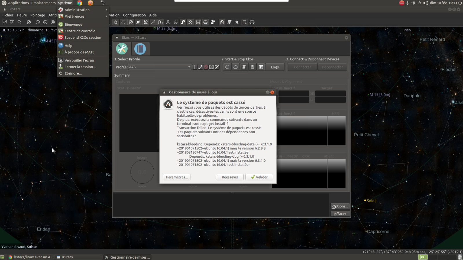

ch_porchet Posté 10 février 2019 Auteur Posté 10 février 2019 hello alors j'ai voulu installer la combine sur mon mini-pc pour mon A7S. Mais visiblement pendant la manip il ya eu un paquet cassé . je met des copies d'écran pour montré mon soucis ,comme tu peut voir en haut de l'écran le petit panneau interdiction qui veut dire qu'il y a un truc qui joue pas! en effet il reconnais bien mon A7S mais je peux faire que une photo ,car si je veux faire plusieurs photo il s'arrêt après la première. tu pense que cela peut venir de quoi ?
patdut Posté 11 février 2019 Posté 11 février 2019 As tu tapé comme spécifié dans le message : sudo apt install -f dans un terminal ? J'ai installé toutes les applis avec les scrips NAFABox hier sur le PC d'un collègue sans problème. As tu fait l'installation avec les scripts NAFABox ? Une solution peut être de réinstaller. sudo apt remove kstars-bleeding indid-full sudo apt update sudo apt install --reinstall kstars-bleeding indi-full Tu peux tenter ces deux commandes.
