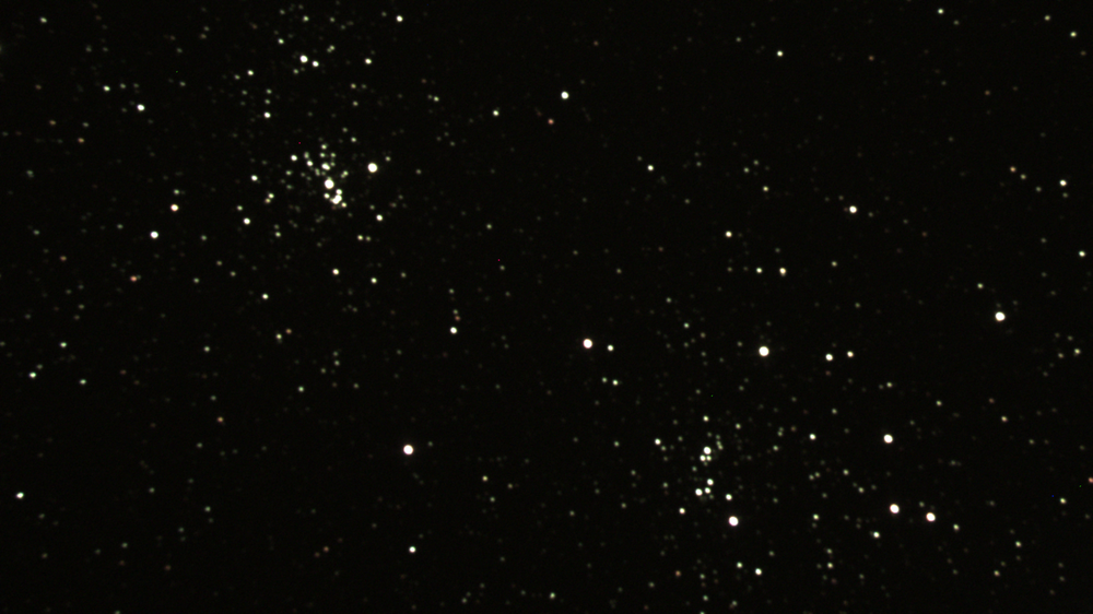

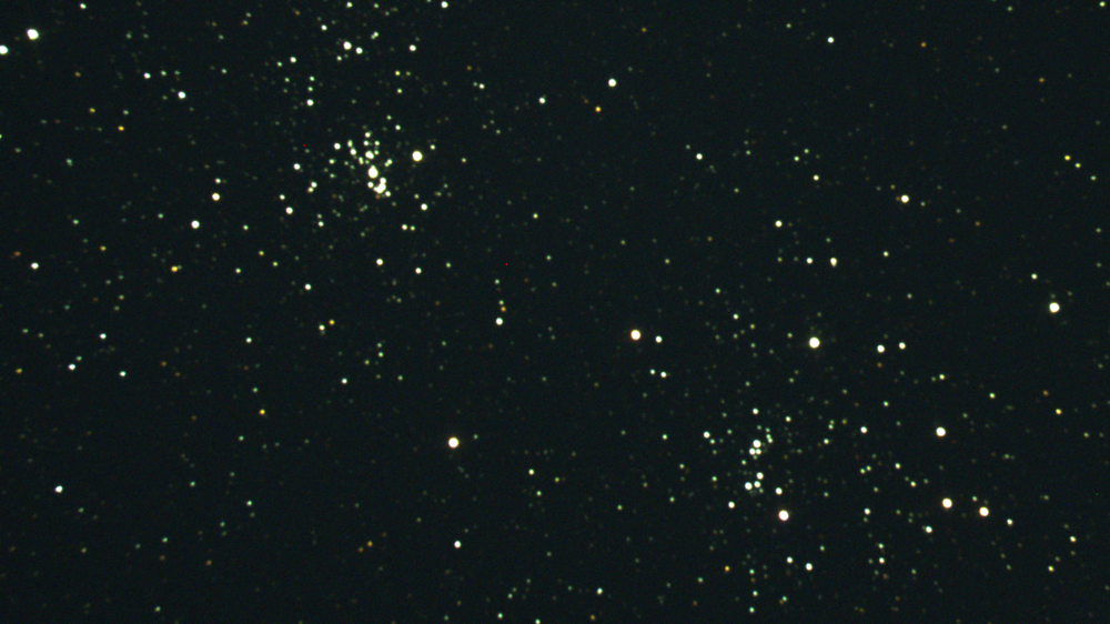

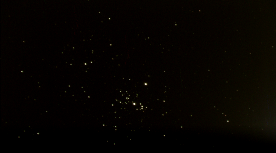

mickyman23 Posted November 29, 2018 Share Posted November 29, 2018 (edited) Bonsoir à tous, J'ai profité d'un beau ciel dégagé mais avec beaucoup de vent pour m'essayer une deuxième fois sur du visuel assisté. Sur les conseils de mon ami @oukima cible était donc deux amas stellaire ouvert assez facile NGC 884 et NGC 869. Je précise au cas ou pour ceux qui ne savent pas que j'utilise pour l'instant une monture équatoriale EQ3-2 motorisé avec un tube SW de 150/750mm. Ma caméra est un capteur Sony IMX 385 et j'utilise un réducteur de focale Kepler x0,5. J'ajoute aussi que les 3 images postées ci dessous sont du brute de décoffrage en temps de pose unitaire de 4secondes sans empilement aucun…. Pour mes début je ne recherche pas l'esthétique mais plutôt vivre le moment en live…. La dernière photo une capture d'écran. Je suis bien évidement ouvert à tout commentaire afin de progresser car y a du BOULOT !!!!!! Mick. Edited November 29, 2018 by mickyman23 2 Quote Link to comment Share on other sites More sharing options...
Guest ouki Posted November 29, 2018 Share Posted November 29, 2018 Et bien c'est avec fierté que je regarde ton observation. Avec ce choix de cibles pour débuter c'est du gâteau tu n'as pas ramé et puis c'est toujours sympa le double amas... Ensuite on vas pouvoir aller exploiter au mieux la 385. Alors le double amas.... Min ami il vas falloir travailler sérieusement la focalisation. Apprendre a dompter le bathinov Et pas besoin de microfuser Etoile brillante tu zoom tu mets le bathinov et tu joue doucement avec ka mollette du focuser tu te concentre sur l'aigrette du millieu Tu la calle en plein millieu et bingo. C'est super important pour la suite. Je ne voudrais pas quz tu soit déçu. Tention scope bien collimater aussi. Bon apres on passe au stack hein... Ouki Quote Link to comment Share on other sites More sharing options...
Guest ouki Posted November 29, 2018 Share Posted November 29, 2018 Mais toi zoom en plus tu verras.... Quote Link to comment Share on other sites More sharing options...
mickyman23 Posted November 29, 2018 Author Share Posted November 29, 2018 il y a 3 minutes, ouki a dit : Et bien c'est avec fierté que je regarde ton observation. Merci! il y a 3 minutes, ouki a dit : Min ami il vas falloir travailler sérieusement la focalisation. Apprendre a dompter le bathinov Oui tu as raison j'ai pas encore investi.... il y a 4 minutes, ouki a dit : Bon apres on passe au stack hein... Alors j'ai essayer avec le stack live mais quand j'enregistre ça me sors une vidéo et en format "tif" il me semble et pas moyen de l'ouvrir...😢 Quote Link to comment Share on other sites More sharing options...
mickyman23 Posted November 29, 2018 Author Share Posted November 29, 2018 (edited) il y a 12 minutes, ouki a dit : Etoile brillante tu zoom tu mets le bathinov et tu joue doucement avec ka mollette du focuser tu te concentre sur l'aigrette du millieu Tu la calle en plein millieu et bingo. Tous ça bien sûr je le fais avec la caméra dans le PO on est bien d'accord ? 😊 Je zoom avec la caméra et je calle avec la molette en regardant l'écran du pc. Edited November 29, 2018 by mickyman23 Quote Link to comment Share on other sites More sharing options...
Guest ouki Posted November 29, 2018 Share Posted November 29, 2018 il y a 1 minute, mickyman23 a dit : Oui tu as raison j'ai pas encore investi.... pas bien.... il y a 3 minutes, mickyman23 a dit : Alors j'ai essayer avec le stack live mais quand j'enregistre ça me sors une vidéo et en format "tif" il me semble et pas moyen de l'ouvrir... La il faut que tu te fasse la main de jour en terrestre avec tout les formats Et ou cela enregistre au début c'est le plus chiant assimiler. .. Quote Link to comment Share on other sites More sharing options...
Guest ouki Posted November 29, 2018 Share Posted November 29, 2018 à l’instant, mickyman23 a dit : Tous ça bien sûr je le fais avec la caméra dans le PO on est bien d'accord ? 😊 Bien sur on est d'accord Quote Link to comment Share on other sites More sharing options...

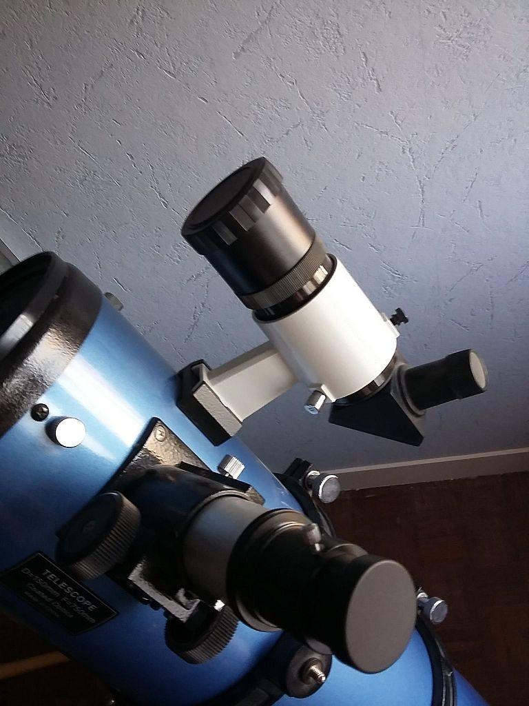

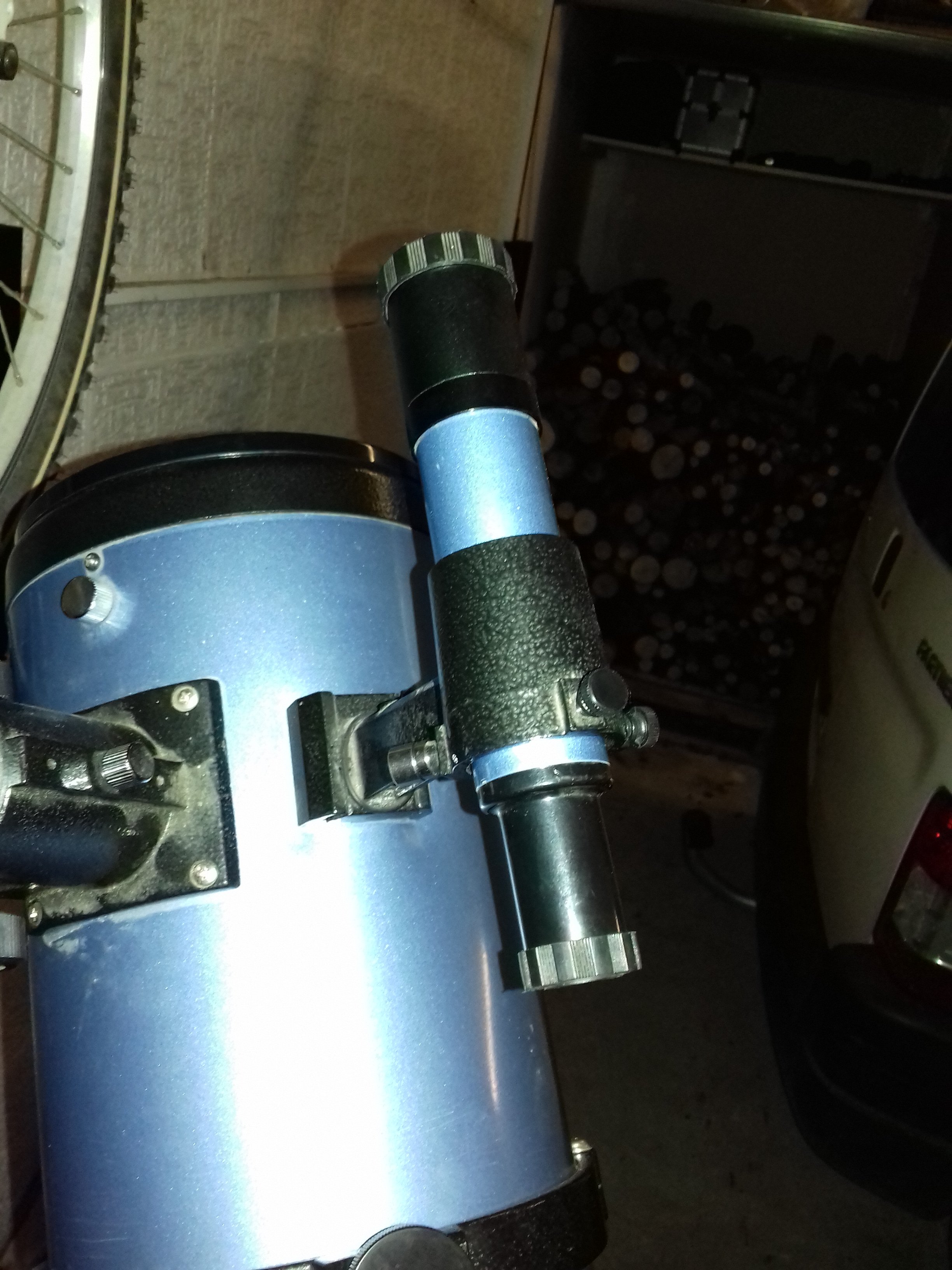

Guest ouki Posted November 29, 2018 Share Posted November 29, 2018 Au fait tu as quoi comme chercheur ? Quote Link to comment Share on other sites More sharing options...
mickyman23 Posted November 29, 2018 Author Share Posted November 29, 2018 à l’instant, ouki a dit : Au fait tu as quoi comme chercheur ? Mon viseur d'origine qui est monté sur mon tube....😅 Quote Link to comment Share on other sites More sharing options...
pejive Posted November 29, 2018 Share Posted November 29, 2018 il y a 29 minutes, mickyman23 a dit : Alors j'ai essayer avec le stack live mais quand j'enregistre ça me sors une vidéo et en format "tif" il me semble et pas moyen de l'ouvrir...😢 bonjour Je suppose que tu utilises Sharpcap. Je n'ai que la version 2.9 mais tu devrais retrouver: File-->Sharpcap Settings -->Onglet général tu peux choisir pour les videos AVI ou SER et pour les captures d'images PNG ou FITS J'ai le même télescope que toi, mais je lui ai offert un chercheur 9x50 coudé Pour la mise au point c'est difficile, le porte-oculaire manque de précision. Pour le moment je n'ai pas pu poursuivre mes essais avec la GPCAM à cause du temps de m... Si j'arrivais à sortir des images comme les tiennes je serais déjà vachement content 1 Quote Link to comment Share on other sites More sharing options...

mickyman23 Posted November 29, 2018 Author Share Posted November 29, 2018 il y a 2 minutes, pejive a dit : Pour la mise au point c'est difficile, le porte-oculaire manque de précision. C'est peu de le dire! 😊 il y a 3 minutes, pejive a dit : tu peux choisir pour les videos AVI ou SER et pour les captures d'images PNG ou FITS OK merci je vais regarder. Quote Link to comment Share on other sites More sharing options...

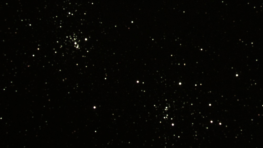

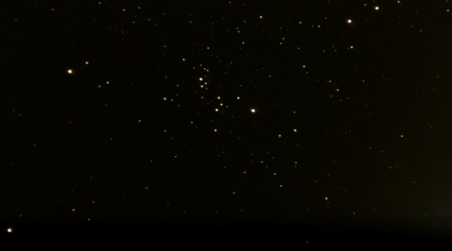

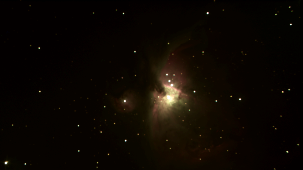

mickyman23 Posted December 4, 2018 Author Share Posted December 4, 2018 (edited) Hello, le télescope était de sortie ce soir…. Tout d'abord chose promise chose du, demandé par@oukima première M42 en VA! téléscope 150/750mm avec touptek G3M 385C et réducteur de focale x0,5 5min de pose, 4sec de pose unitaire gain 910. Ensuite ptit test sur le Mak 127.... Eh bah j'en ai chiez….. Compliqué le VA avec un MAK et Surtout sans Go to! Je suis rester sur le double Amas de Persée que j'avais stacker la dernière fois et ça donne: Et La mise au point était beaucoup plus nette qu'avec mon 150/750mm de la dernière fois mais vu la grande focale du Mak ça rentrait pas tout dans le champs même avec un réducteur de focale x0,5, j'ai donc du faire 2 prises différentes. On constate aussi un apport lumineux à droite des 2 images alors que ça ne le fait pas avec le 150/750mm. Voili voilou…. Edited December 4, 2018 by mickyman23 2 Quote Link to comment Share on other sites More sharing options...
Guest ouki Posted December 4, 2018 Share Posted December 4, 2018 Pour le mack c'etait couru d'avance c'est dur. Ca passe quand même mais c'est pas vraiment recommandable. En tout cas merci pour le test maintenant on sait de quoi on cause.... Et un test de plus . il y a 7 minutes, mickyman23 a dit : téléscope 150/750mm avec touptek G3M 385C et réducteur de focale x0,5 5min de pose, 4sec de pose unitaire gain 910. Mais dis moi c'est ton premier vrai stack complet si je ne # m'mamuse# et il s'en sort bien le collègue Pas mal du tout. Alors comme d'habitude la question qui tue.... @mickyman23 ton observation et le visuel assisté maintenant que tu es lancé ça correspond a tes attentes en astronomie ? .... Ouki Quote Link to comment Share on other sites More sharing options...
