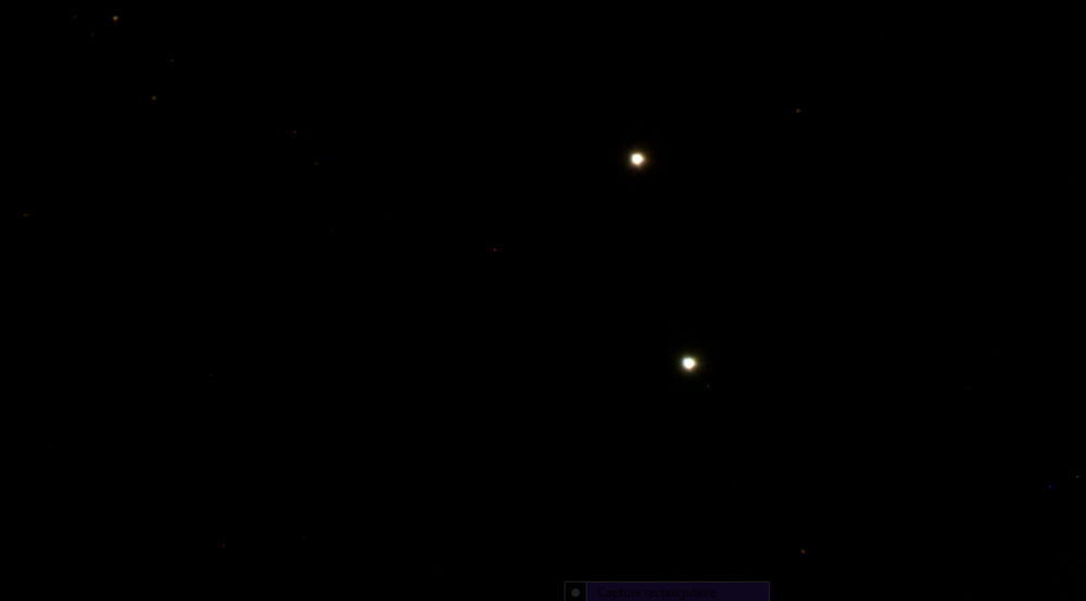

mickyman23 Posted December 5, 2018 Author Posted December 5, 2018 J'ai oublié d'ajouter que pour vous montrer le champ visuel du Mak avec réducteur de focale x0,5 j'ai ciblé l'étoile double thêta du taureau à droite d'Aldébaran. Le champs est vraiment petit même avec un réducteur de focale…. Capture d'écran Bizzz les amis! 1 Quote

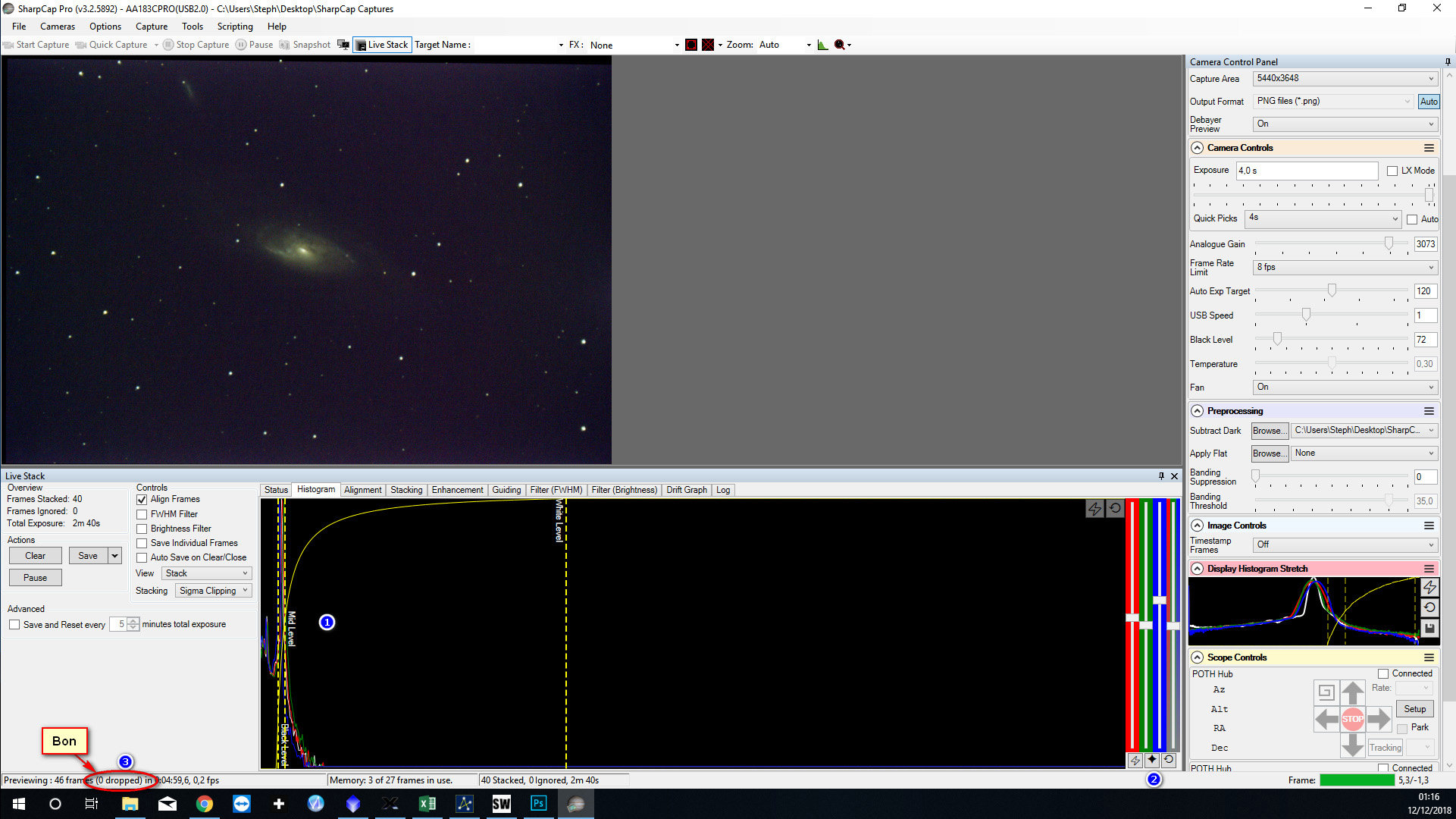

mickyman23 Posted December 11, 2018 Author Posted December 11, 2018 (edited) Bonsoir, Nouveau Stack, pas très jolie je sais, sur ma première galaxie par un froid polaire…."M74" 42 millions d'années lumière... J'ai galéré sans goto... Pose unitaire de 16 sec, 10min, gain 2000. Ya un halo lumineux qui m'a bien embêté en bas à droite et j'ai toujours pas compris d'où ça venait….mis à part un lampadaire à 50m à l'axe… Edited December 11, 2018 by mickyman23 1 Quote

Ubuntu Posted December 11, 2018 Posted December 11, 2018 1 hour ago, mickyman23 said: Bonsoir, Nouveau Stack, pas très jolie je sais, sur ma première galaxie par un froid polaire…."M74" 42 millions d'années lumière... J'ai galéré sans goto... Pose unitaire de 16 sec, 10min, gain 2000. Ya un halo lumineux qui m'a bien embêté en bas à droite et j'ai toujours pas compris d'où ça venait….mis à part un lampadaire à 50m à l'axe… On voit bien les bras😎 elle est très bien C'est marrant ce jaune sur les images... moi ça me fait pareil... c'est dû à quoi ? Quote

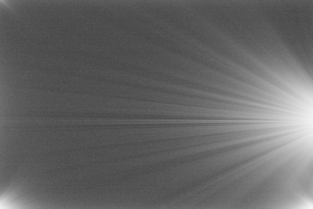

clouzot Posted December 11, 2018 Posted December 11, 2018 Il y a 2 heures, mickyman23 a dit : Bonsoir, Nouveau Stack, pas très jolie je sais, sur ma première galaxie par un froid polaire…."M74" 42 millions d'années lumière... J'ai galéré sans goto... Pose unitaire de 16 sec, 10min, gain 2000. Ya un halo lumineux qui m'a bien embêté en bas à droite et j'ai toujours pas compris d'où ça venait….mis à part un lampadaire à 50m à l'axe… Amp glow ? (Si c’est toujours au même endroit) si c'est ça la solution c’est les darks Quote
mickyman23 Posted December 11, 2018 Author Posted December 11, 2018 il y a 18 minutes, clouzot a dit : c'est ça la solution c’est les darks Ça veut dire....?😊 Quote
Ubuntu Posted December 11, 2018 Posted December 11, 2018 (edited) 3 minutes ago, mickyman23 said: Ça veut dire....?😊 Dans sharpcap tu peux prendre des dark (image avec ton telescope obstrué - avec les même paramètres que tes poses) et sharpcap les soustraie à la volée 😊 Ca enlève les signaux parasites du capteur... Edited December 11, 2018 by Ubuntu Quote
mickyman23 Posted December 11, 2018 Author Posted December 11, 2018 il y a 1 minute, Ubuntu a dit : Dans sharpcap tu peux prendre des dark (image avec ton telescope obstrué - avec les même paramètres que tes poses) et sharpcap les soustraie à la volée 😊 Ca enlève les signaux parasites du capteur... Bon va falloir que je trouve ou c'est dans sharcap si ça se reproduit.... C'est facile à trouver? Quote
Ubuntu Posted December 11, 2018 Posted December 11, 2018 1 minute ago, mickyman23 said: Bon va falloir que je trouve ou c'est dans sharcap si ça se reproduit.... C'est facile à trouver? Onglet preprocessing en bas à droite 😊 Pour faire les dark tu mets le cache de ton telescope... sur sharpcap tu cliques sur capture / dark (sur les onglets en haut). L'onglet en bas à droite c'est pour les soustraire à ton stack 1 Quote

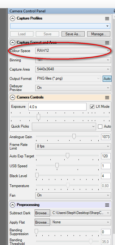

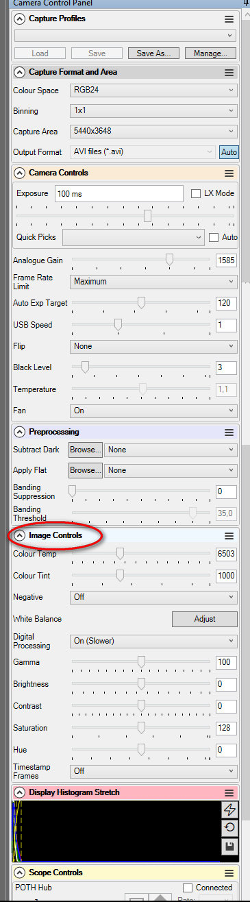

mickyman23 Posted December 11, 2018 Author Posted December 11, 2018 il y a une heure, Steph_2.0 a dit : ...ne rien lâcher! tu était en quel mode, rgb ou raw ? c'est vrai que ça pèle ce soir Mais jvais pas lâcher! 😉 rgb ou raw.... euhhhh jsais pas...😂 c'est ou le choix du mode steph? Quote

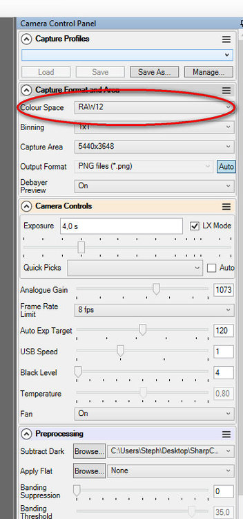

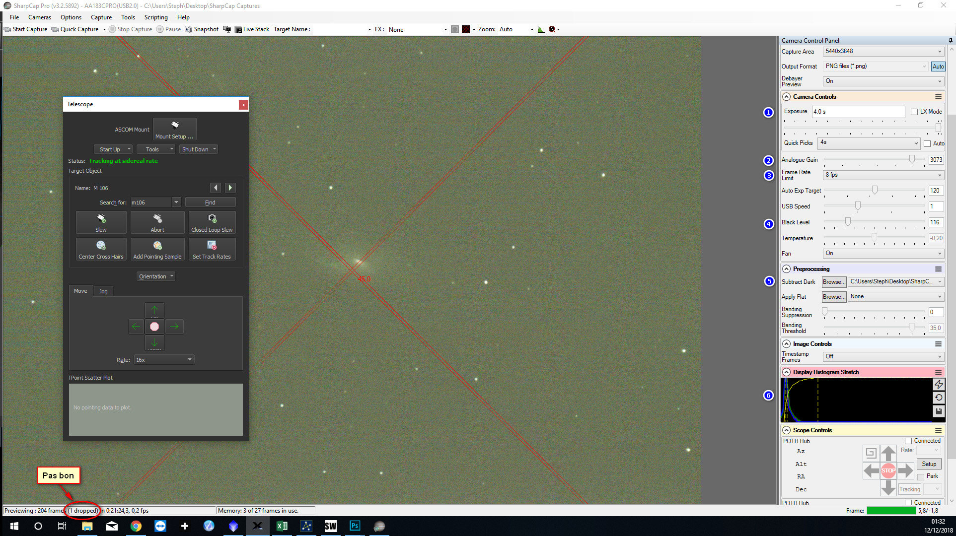

Steph_2.0 Posted December 11, 2018 Posted December 11, 2018 (edited) Edited December 11, 2018 by Steph_2.0 Quote
mickyman23 Posted December 11, 2018 Author Posted December 11, 2018 il y a 1 minute, Steph_2.0 a dit : Merci. Il faut mieux raw ou rgb alors au final steph? Quote
Steph_2.0 Posted December 11, 2018 Posted December 11, 2018 Regardes les deux captures d'écran. En RGB tu as un menu "caméra controls" spécifique au driver de ta caméra, tu peux intervenir directement sur un plus grand nombre de réglages. En RGB, Ton image est codée en 24 bit, 8 bit par couche (rouge, vert, bleu), c'est de l'interpolation donc tu perd de la données. Le RAW c'est de la donnée brute, codée en 8, 12 ou 16 bit par canal, en fonction des capacités de ton capteur. Un codage plus important te permet entre autre d'avoir un histogramme plus progressif. Tu as moins de réglages dans Sharpcap, dans ce mode mais le résultat est meilleur Perso je suis toujours en RAW12, testes de ton coté en fonction de tes attentes. 1 Quote
Steph_2.0 Posted December 12, 2018 Posted December 12, 2018 Il y a 10 heures, mickyman23 a dit : Il y a 10 heures, ouki a dit : C'est tes première c'est normale tu as joué avec l'histo? Oui mais plus je jouais plus ça se dégradais j'avais les doigts engourdi tellement j'étais frigorifié. J'ai galèrer pour mes captures d'écran à cause de mon thème Windows en noir L'écran de l'ordinateur etait gelé et le pad de la sourie avec du mal à réagir à mes demande... Mais bon j'ai eu ma première galaxie!!!😊 Si ça peut t’aider, ma méthode, je ne dis pas que c’est la meilleure, mais elle est simple pour débuter. En mode RAW, dans l’interface principale (pas dans le Live Stack), cible centrée : 1. Paramétrage de l’exposition, après quelques essais tu vas rapidement trouver une valeur passe partout. 2. Réglage du gain (idem réglage expo, testes et tu vas rapidement trouver) 3. Paramétrage du « Frame rate limit » important pour qu’un max de frame soit pris en compte lors de l’empilement 4. Réglage du « Black level », je fais en sorte que le pic de l’histogramme se décolle du bord gauche (en fonction du ciel, de la PL, que tu utilises un filtre ou non) 5. Tu choisis tes darks et tes flats (pour minimiser l’amp glow, pl, salétés sur ton capteur, ect) 6. Tu bricoles l’histogramme histoire de bien voir la cible, même si c’est bien dégueulasse tu t’en fout (je me contente d’un auto stretch), tu vas ajuster dans un second temps En mode live stack: 1. Tu ne touches qu’a l’histogramme du stack (plus au mini histogramme de l’interface principale 2. Tu fais la balance des couleurs. 3. D’un œil tu surveilles que toutes tes poses unitaires sont prises en compte, si ce n’est pas le cas, baisses ton fps Après quand tu as l’habitude tu peux modifier l’histo du stack et le mini en même temps, mais au début c’est à éviter, ça part vite en c*uille. Voilà dans les grandes lignes, expérimentes et adaptes tout ça à ton matériel Quote

clouzot Posted December 12, 2018 Posted December 12, 2018 Il y a 11 heures, mickyman23 a dit : Ça veut dire....?😊 Fastoche : dans ta caméra, tu as des composants électroniques qui chauffent. Qui dit chauffe, dit émission d'infra-rouges. Et manque de bol, le capteur CMOS va capter cette lumière infra-rouge, et à force ça se voit, généralement dans un ou deux coins de l'image Pour s'en rendre compte, on peut juste poser plusieurs minutes, caméra fermée, et en poussant (beaucoup) les niveaux on obtient systématiquement ça (image issue de CloudyNights, pour le même capteur que le mien, un 183). C'est loin d'être noir ! Tu imagines bien que ça finit par se voir, surtout quand on pose plusieurs minutes (ou qu'on empile les poses) et qu'on bidouille l'histogramme pour aller récupérer un peu de signal. Donc la solution, c'est de prendre des "darks", c'est à dire une, ou (mieux) plusieurs images de ce qui devrait être le noir comme dans l'exemple ci-dessus, et qui sera soustraite des tes images de ciel profond. Ca permet d'atténuer fortement, voir d'enlever complètement l'effet. Sharpcap gère ça tout seul si on lui dit de le faire. Les outils habituels des astrophotos (DeepSkyStacker, Siril etc) également. 1 Quote
