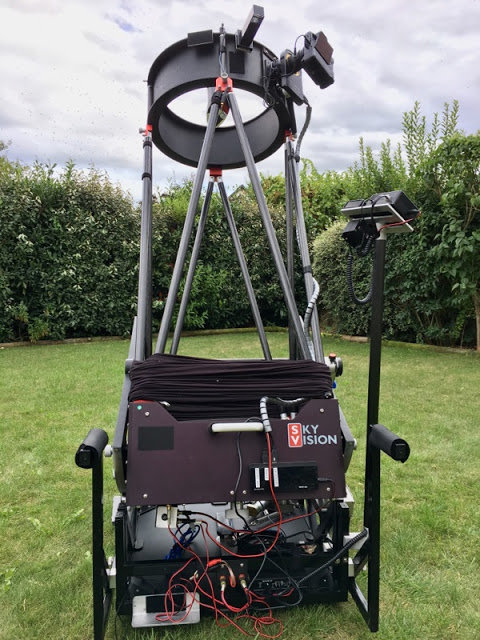

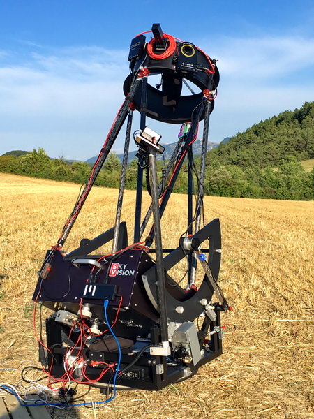

Amoureux du ciel profond et du visuel pure, je me délecte sans modération avec mon Skyvision T400 compact goto. Ouvert et curieux de nature, je découvre depuis peu la technique du visuel assisté... Autant vous dire que j’y connais absolument rien... Je possède un dob Skywatcher 200 mm goto que j’équiperai bien d’une caméra qui me permettrait de faire de l’observation en temps réel du ciel profond avec comme support ma tablette (iPad Pro). Quelle caméra me conseillez-vous pour une restitution d’image correct et compatible avec un iPad Pro ? D’avance merci pour vos conseils...
Très beau matériel, profites en bien, ce qui à l'air d'être le cas

c'est vrai que je me sens privilégié avec mon Skyvision T400 goto... Je culpabilise même lol...
Aucun probleme que ce soit avec 1 150/750 sur eq3 sans goto ou skyvision 400 perso ce que je juge c'est la volonté et le defi  et le partage ensuite bien sur.
Moi je veux juste profiter des capacité de ta ferarri et t'aider dans ce sens pour pouvoir admirer les resultats > ce sera mon salaire ta victoire c'est la notre point barre.:secret:
