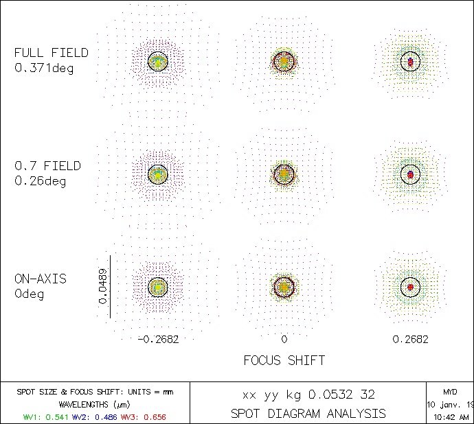

Voilà la tête sur la moitié du champ en 1"1/4, le bleu pacifique est visible mais contenu.
Sur le schéma :
affiché violet (le plus gros spot en fait)= 460nm le bleu "pacifique" qui bave sur les achromats quand c'est un objet très lumineux dans le champ.
rouge profond et bleu "oxygène" Hbeta ~ OIII et Halpha (les extrêmes de la nébuleuse Orion par exemple) contenu sous 3x le disque d'Airy
à l'intérieur du disque ce sont les indicateurs des 4 couleurs pour le planétaire (conditionne le grossissement max) :
507 cyan= pour vérifier le max sensibilité mésopique (affiché bleu ciel) limite haute (de préférence inscrit dans le disque mais pas obligatoire)
541,3 oeil cône M (perception max du contraste : affiché en vert) => le 2eme plus petit spot
568,6 cône L (perception max du contraste : affiché en jaune) => le plus petit spot
et 614 : le creux rouge léger du méthane (affiché en orange) limite basse (doit être inscrit dans le disque, diff. limited)
colonne de gauche : focus optimal planétaire, milieu pour le grand champ, à droite, le spot rouge donne indication du contraste en H-alpha solaire

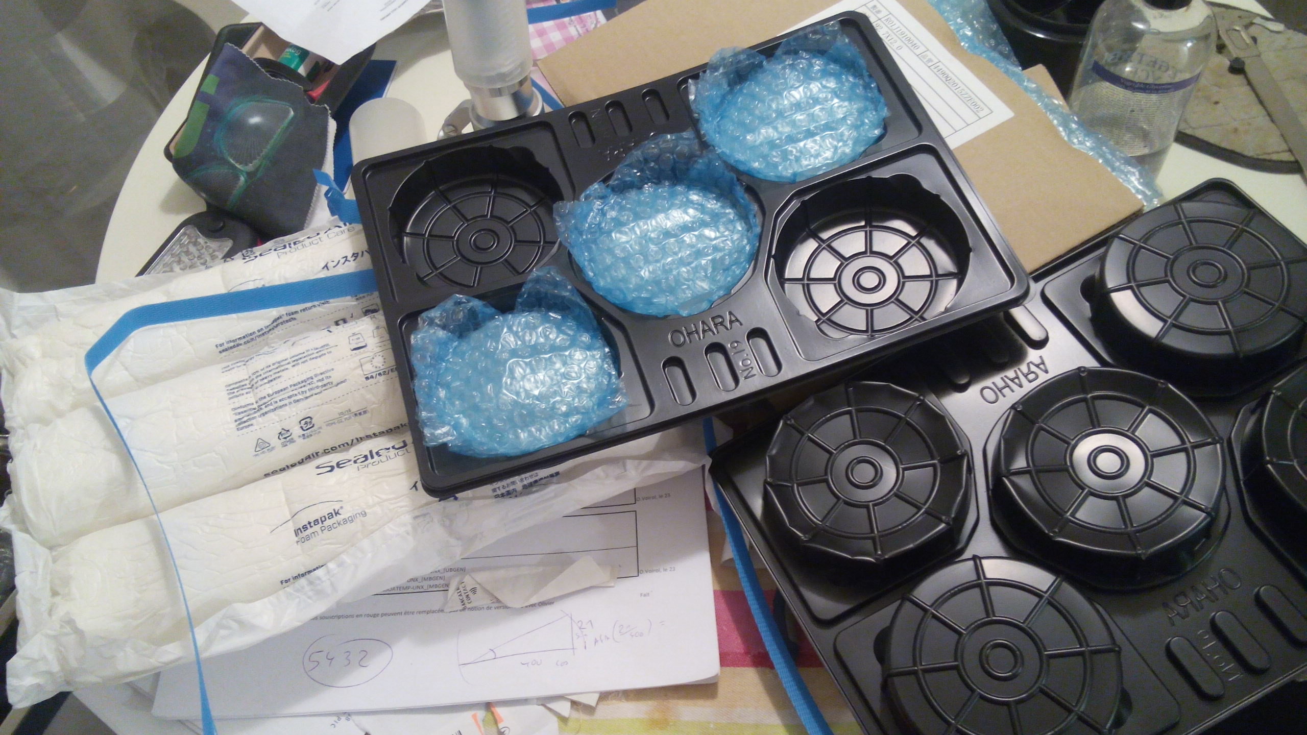

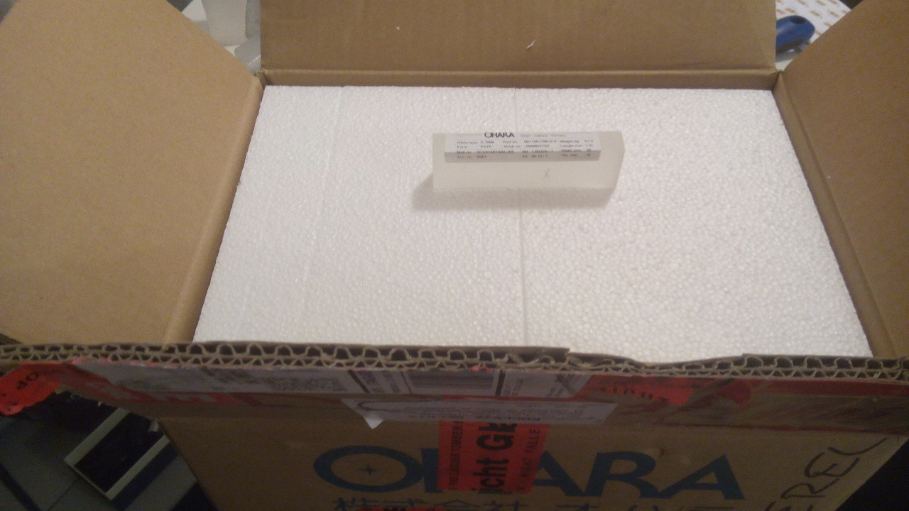

J'ai reçu les verres commandés, fine annealing, grade 2. Le standard : 5 chiffres après la virgule pour l'indice de réfraction soit grade 5
C'est du stock de 2015, j'ai commandé du petit en taille, ils ont repris ça sur des découpes possibles.
GLASS_20190207_134331.thumb.jpg.bce9123b65a5a303f3291f6cb9acd4e1.jpgTIM5_20190207_134343.thumb.jpg.ffd6aee41e5a97bf5e8557424527f3ce.jpgBAL12_20190207_134350.thumb.jpg.d9c2ba34e52840bc1772006b07246e9c.jpg
Je viens de découvrir le doc de livraison, c'est du précis...
Suis contente même si je dois recalculer, c'est la bonne fourchette de glissement des indices optiques (Vd un chouilla au-dessus)
Melt-BAL12_20190207_173728.thumb.jpg.53a27f943226fcc0a6cdb3c3568daa5a.jpgMelt-TIM5_20190207_173746.thumb.jpg.79022fa16bdc1415479f43eba52c89b0.jpg
rhaaaa 1/4h pour ouvrir et contrôler ces satanés paquets, ils sont fous ces japonais, agraffe cuivre + circlip en plastique.

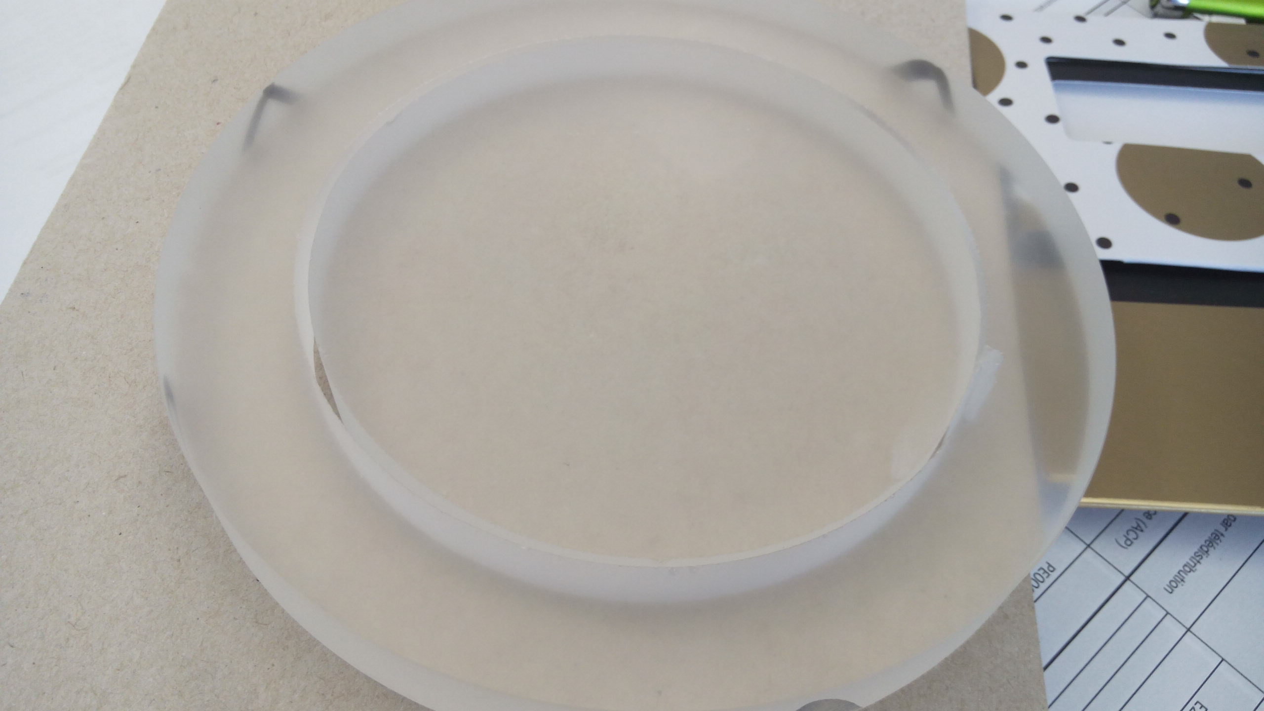

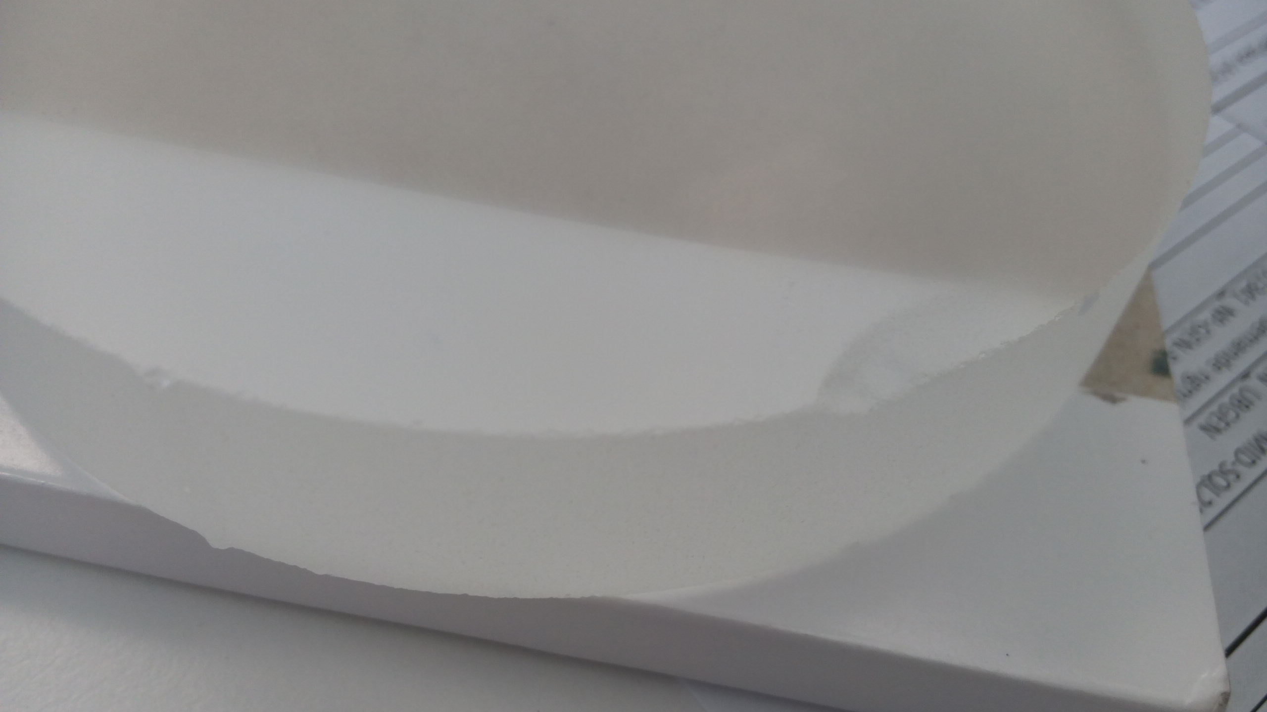

J'ai reçu un premier verre découpé. C'est un BF33 pas tout à fait poli de 130mm retaillé en 93mm au jet d'eau.
C'est correct mais ça confirme que le BF33 n'est pas exempt de tensions : des morceaux ont éclaté à cause des vibrations dues à la haute pression.
Pas cool, je ferais recuire les BF33 (nouveau pyrex) si j'avais un miroir à faire.
