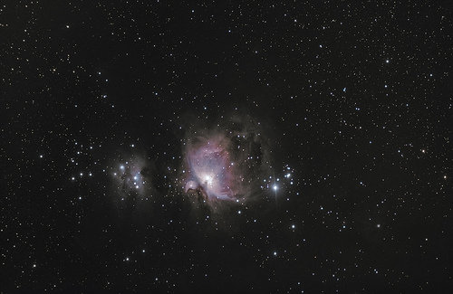

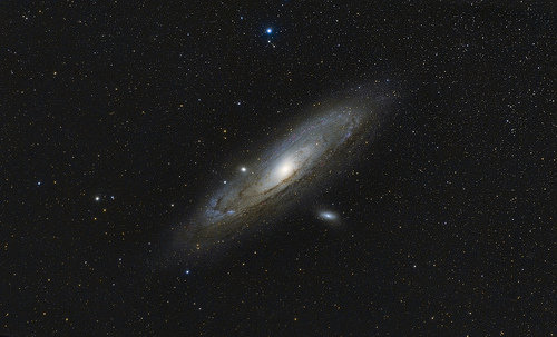

(voici quelques images faites avec mon 6D non défiltré sans tenir compte du traitement : https://www.astrobin.com/361894/?nc=user ; https://www.astrobin.com/361178/?nc=user ; https://www.astrobin.com/361171/?nc=user )

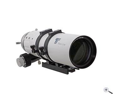

J'aimerais prendre une petite lunette APO et réaliser des poses de 30" max voici mon choix :
 - Lunette TS Optic Photoline 72mm F/6 (description ici)
- Les bagues nécessaires pour le BAckfocus
- Un masque de Bahtinov
Qu'en pensez-vous ?

Oui mais avec la lunette il te faut le correcteur , 235€ , donc rajoute les bagues etc, tu es a 700€.
De plus cette lunette ne couvrira pas le plein format, correcteur ou pas !
Alors qu'avec l'objectif oui, et pas de problème de backfocus.....et tu sera a f4.

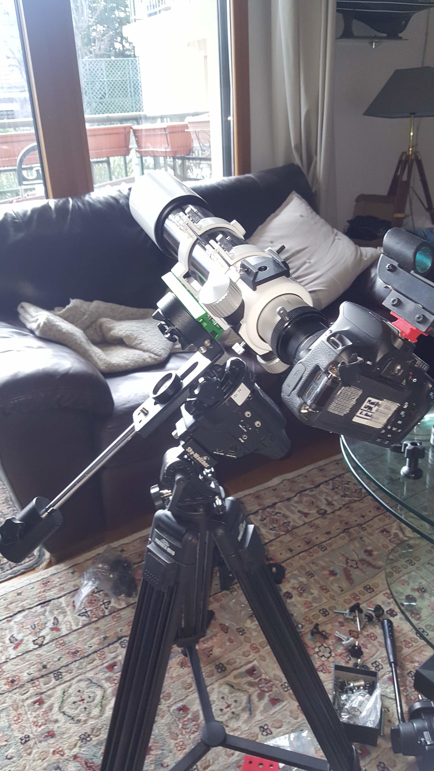

Bonjour , c'est un set up que j'utilisais qq fois ( lulu omegon 72 mm f/d 6 + correcteur 0.8 , revendus )+ SA + 6D ou 1000D
j'avais mis une queue d’aronde vixen sous la lulu,  je ne me souviens plus du montage exact.  Pose de 60 a 90 sec sans trop de déchet. Par contre il faut un trépied costaud
Avec le canon 1000D défiltré sur SA , lulu omegon :

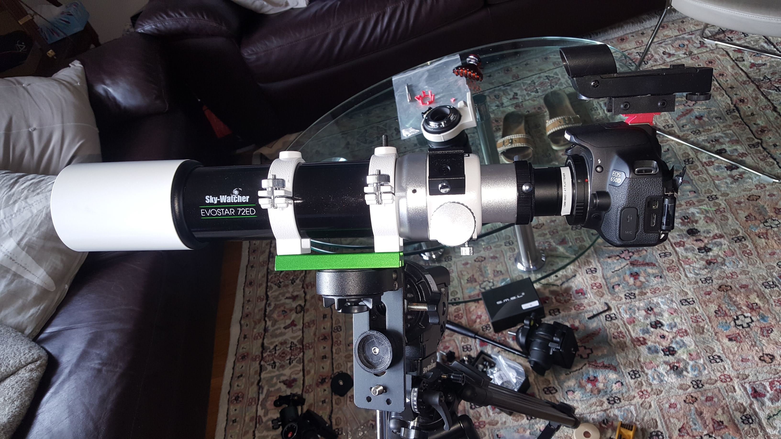

J ai acheté une evo72 la semaine dernière comme lunette de guidage.  Pour voir je l ai monté sur la star adventurer.
Je pense que C est déjà assez limité. C est sans compter le réducteur fullframe
Erwan
Trop lourd pour la SA tout ça.
