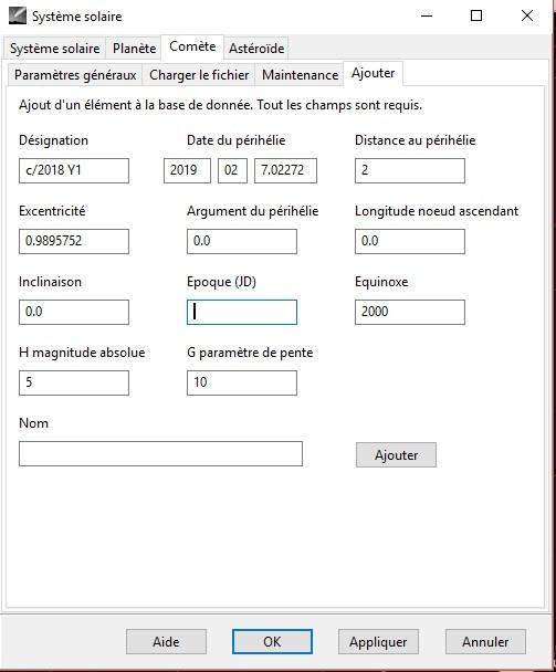

Ma version de carte du ciel refusant de charger l'actualisation des comètes du MPC, j'en suis réduit à essayer de les saisir manuellement. Il me semble que je l'ai déjà fait, il y a longtemps, mais là je cale. Je ne sais plus quel élément correspond à tel autre.
Je dois remplir ça:
Avec ça:

Les données ne correspondent pas tout à fait : il manque G et H (pour calculer la magnitude), et les paramètres P et Q n'ont pas de correspondance dans la configuration (à moins qu'un truc m'échappe).
Les données qui correspondent :
Désignation = C/2018 Y1
Date du périhélie = T 2019 Feb. 7.02473 TT
Distance au périhélie = q   1.2869157
Excentricité = e   0.9895752
Argument du périhélie = Peri.  358.05262
Longitude du nœud ascendant = Node   147.48286
Inclinaison = Incl.  160.40079
Époque (JD) = Epoch 2019 Apr. 27.0 TT = JDT 2458600.5 (donc c'est 2458600.5 )
Équinoxe = (a priori 2000)
Nom = Iwamoto
Je ne sais pas à quoi correspondent P et Q (et j'aimerais bien le savoir...)
au format CdC 4:
    CK18Y010  2019 02  7.0228  1.286916  0.989532  358.0506  147.4820  160.4004  20190208  11.5  4.0  C/2018 Y1 (Iwamoto)                                      MPEC 2019-C15

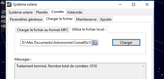

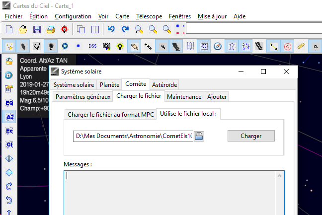

Bonjour CPEG,
si ton problème est le téléchargement automatique du fichier de données du MPC, il est à peine plus long de le charger manuellement.
La procédure est la suivante :
- te rendre sur le site du 'Minor Planet Center', cette page : https://minorplanetcenter.net//data
- télécharger sur ton PC le fichier de données  des orbites cométaires. Dans la page ci-dessus, catégories 'Orbits', choisir le fichier 'CometsEls.txt' (càd pointer le fichier et faire 'Enregistrer la cible du lien sous...'
- une fois le fichier sauvegardé sur ton disque dur, aller le sélectionner et le charger depuis Carte du Ciel, çàd Menu: Configuration/Système solaire/Comète/Charger le Fichier/Utiliser le fichier local. > Sélectionner le fichier téléchargé, puis cliquer sur 'Charger'.
Tu vois alors apparaître un message qui t'indique que le nouveau fichier de données a bien été pris en compte :
Je procède ainsi depuis plusieurs années.
Cordialement,
Olivier
