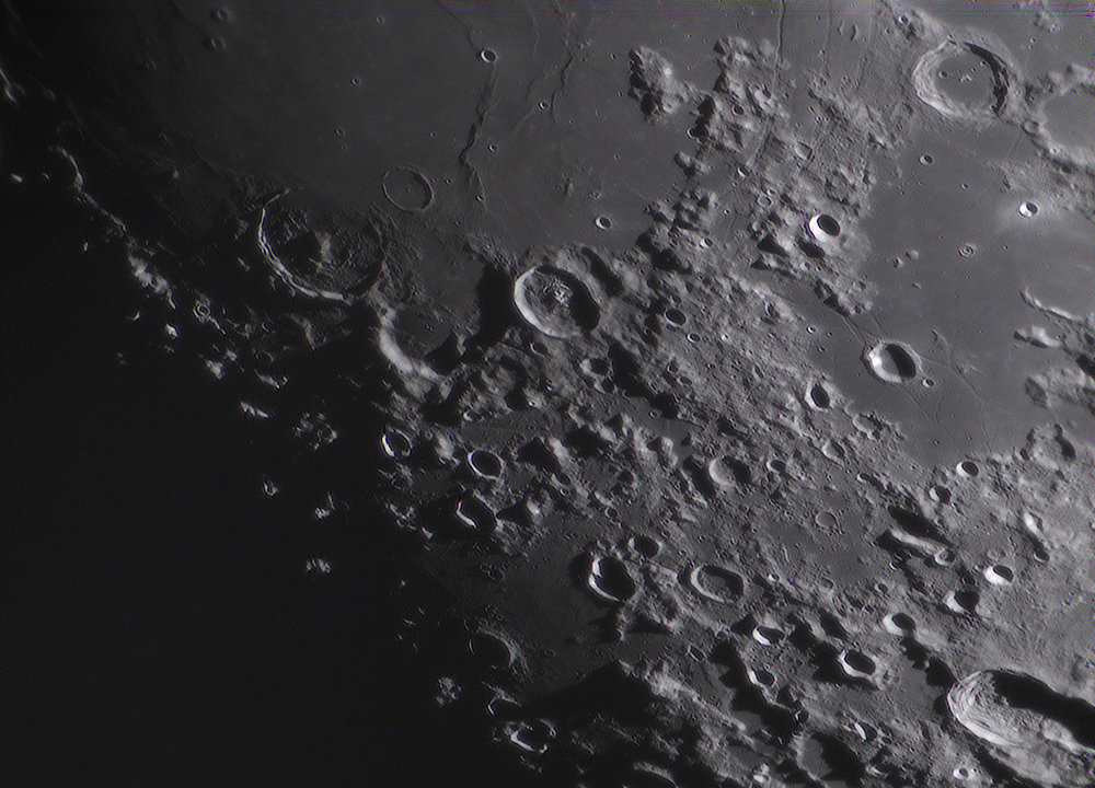

Quelques images de la Lune du 16 février
Newton 200/1000 + barlow x3 (env 3.4 avec le tirage) + caméra ZWO ASI 224 (poses env. 2.4ms, gain 280) -> échantillonnage env. 0,23" .
Logiciels FireCapture + As!3 + R6 (autobalance uniquement) + Dstation + Gimp. Environ 1000-1500 photos conservées au par image.

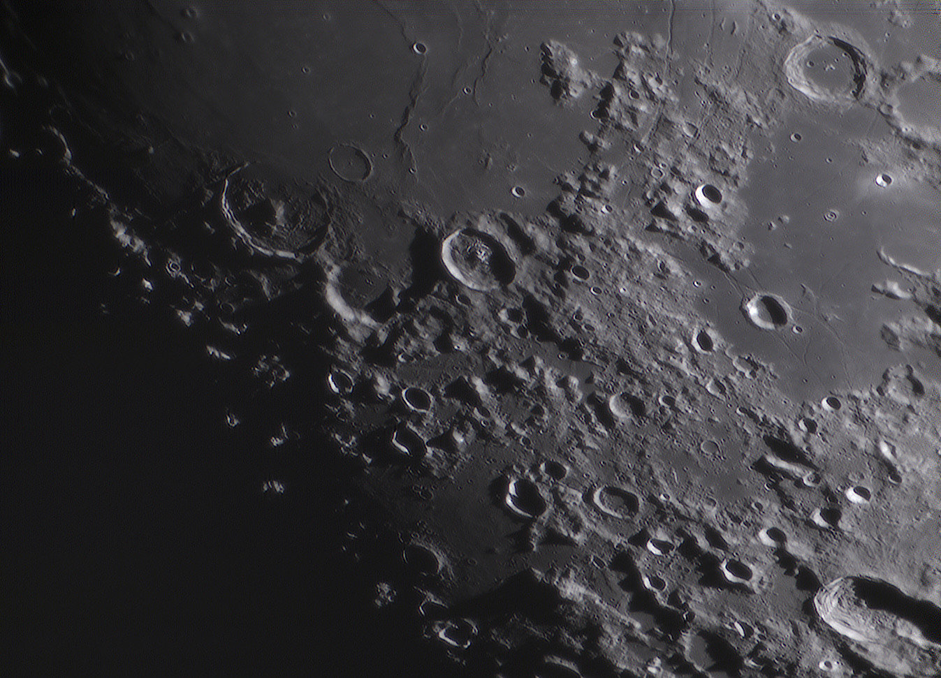

Région du cratère Vitello :

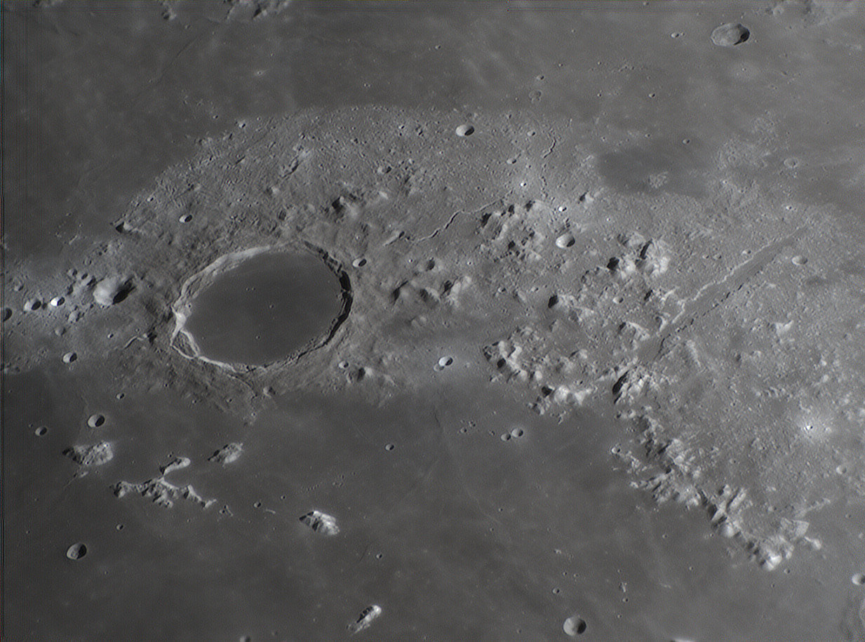

Platon, Vallée des Alpes :

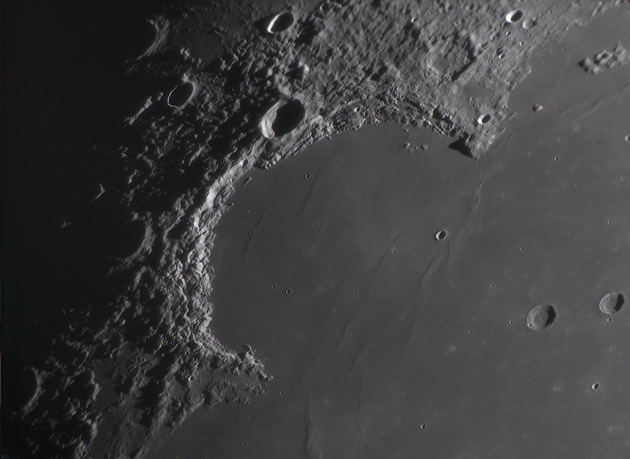

Sinus Iridum :

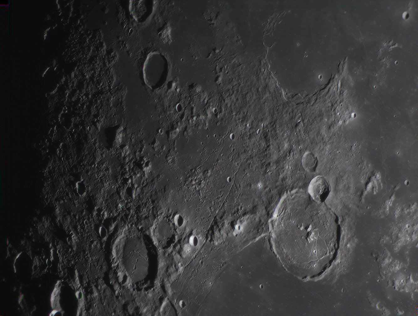

Gassendi :

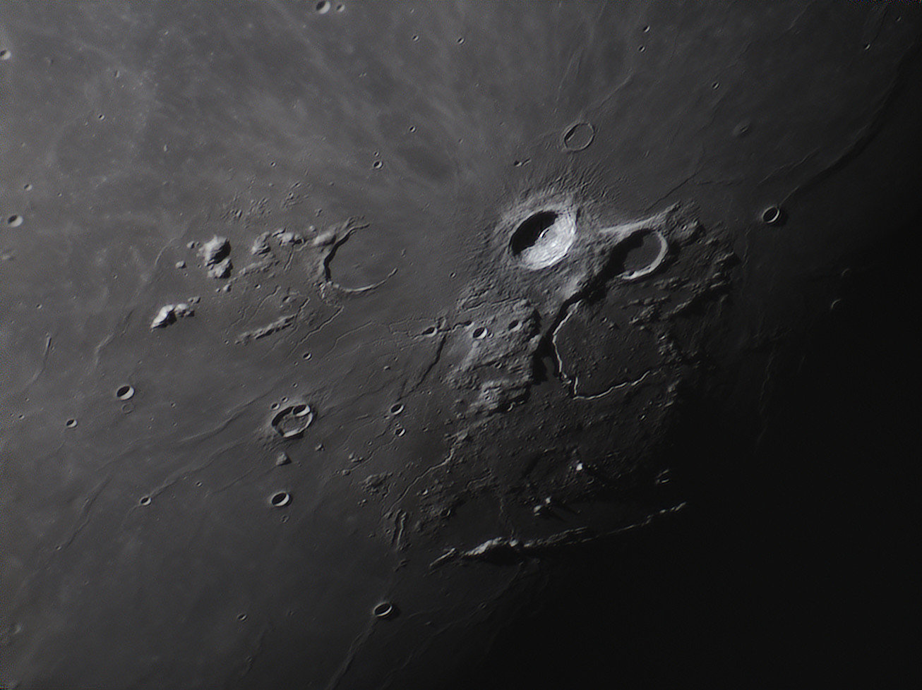

Aristarchus :

Pas de problème de trame avec la 224 visible quand tu pousses le traitement, notamment sur des arêtes de cratère ?
Merci pour vos retours !
il y a 3 minutes, sebseacteam a dit :
Pour la trame oui, parfois voire souvent, par forcément sur le bord des cratères. En général, je traite avec un petit flou gaussien avec Gimp et/ou le filtre passe bas de DStation, c'est ce que j'ai fait pour ces images.
Sur les images postées ici, je vois un peu de trame alors qu'elle est quasiment imperceptible sous Gimp après traitement. Je ne sais pas pourquoi ...

Oui je la vois aussi.
J'aime bien DStation aussi, il marche bien en lunaire et planétaire.
Ce qui est intéressant c'est qu'on peut sauvegarder les réglages.
Une fois qu'on a trouvé le bon, on applique à la série.
Très rapide.
Tu peux l'atténuer en splitant la vidéo avec Pipp et tu ne traite que la couche verte.
Autre piste découverte récemment, avec un filtre IR850nm, les 3 canaux R G B se rejoignent à cette longueur d'onde, et Zwo indique qu'il n'y a pas besoin de debayeriser. Mettre dans ce cas le canal rouge à 50 et le canal bleu à 50 aussi.
Filtre commandé, vais pouvoir tester ça prochainement.
Il y a 3 heures, sebseacteam a dit :
Merci pour les infos  🙂
Avec le filtre IR850, théoriquement on perd en termes de pouvoir séparateur, c'est dommage si les conditions de prise de vue sont bonnes. Mais d'un autre côté, le capteur se comporte comme un capteur N&B ... alors on gagne ou on perd en résolution ??  J'attends les tests avec impatience ...

Test fait ce soir.
Version avec Ircut (normal en couleur quoi) et avec IR850, effectivement en mettant R à 50 et B à 50, l'image redevient N & B.
Y a plus qu'à traiter.
Dans AS3, j'ai pu forcer en capteur mono, sans débayerisation.
Reste à voir avec DStation comment ça va se comporter.
Pour l'expo ça reste lumineux avec l'IR850.
Réponse demain.
