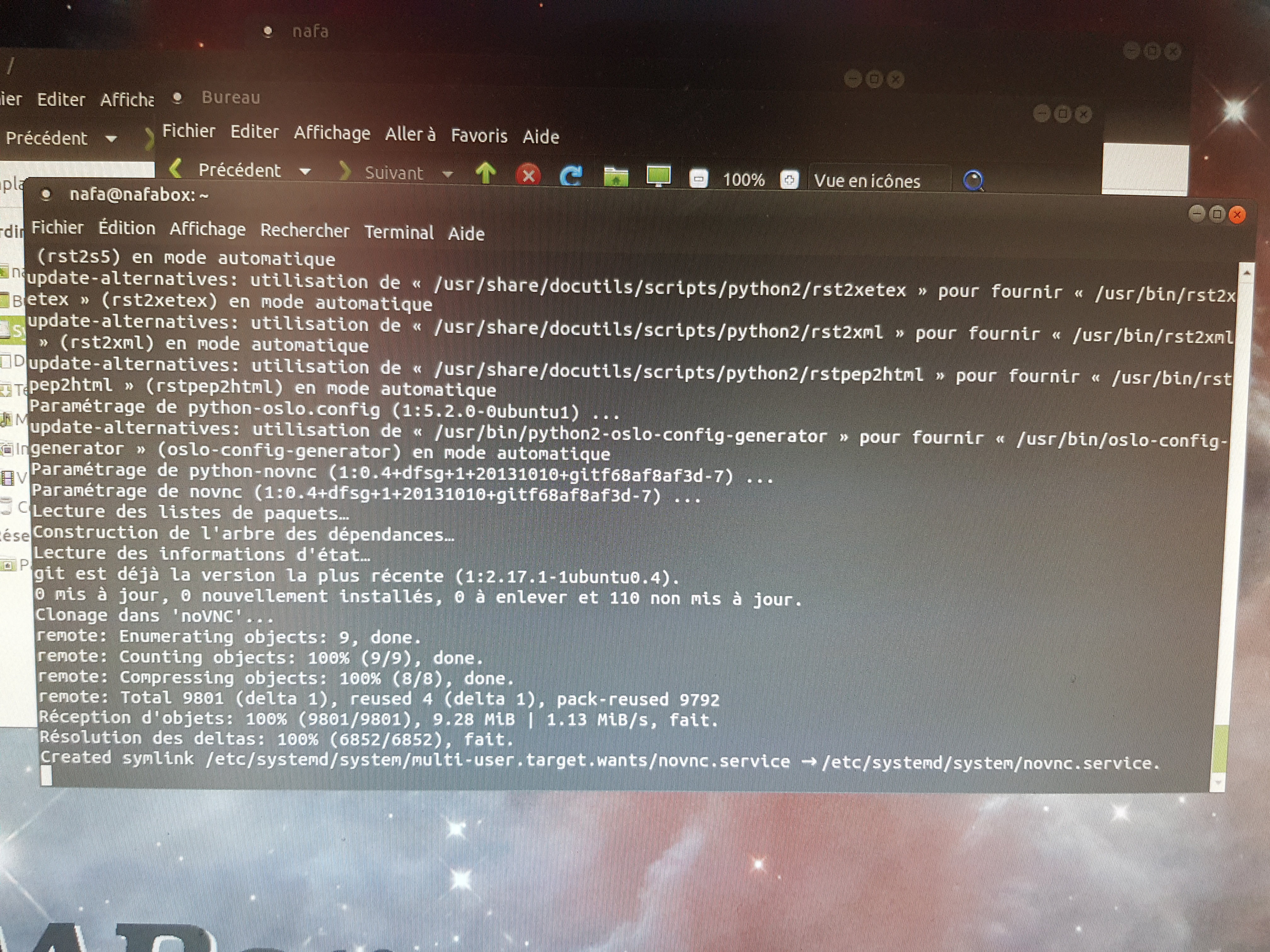

Zelytra Posté 30 mars 2019 Posté 30 mars 2019 Bonjour, je venais de lancer l'installation de la NafaBox tous se passait bien mais malheureusement l’installation c'est stopper ici : Une idée pour y remédier (pour info je suis toujours sur l’installation je n'ai pas encore quitter la console)...
gehelem Posté 30 mars 2019 Posté 30 mars 2019 c'est sur quelle plateforme ? si c'est une Tinker ou un RPi, tu aurais tout intérêt à télécharger les images toutes faites : https://github.com/Patrick-81/NAFABox/blob/master/README_FR.md Regarde en bas
Zelytra Posté 30 mars 2019 Auteur Posté 30 mars 2019 Le 30/03/2019 à 12:50, gehelem a dit : Regarde en bas Voir davantage Je viens de télécharger l'image toute faite V3.2.1 mais quand je lance la Pi, rien ne se lance (la LED verte ne s'allume même pas)
gehelem Posté 30 mars 2019 Posté 30 mars 2019 Le 30/03/2019 à 15:29, Zelytra a dit : Je viens de télécharger l'image toute faite V3.2.1 mais quand je lance la Pi, rien ne se lance (la LED verte ne s'allume même pas) Voir davantage ah mince, Remonte le fil de la Nafa, je crois que @dragonlost en a causé
Zelytra Posté 30 mars 2019 Auteur Posté 30 mars 2019 J'ai checker tous les messages je ne vois pas le message en question...
dragonlost Posté 30 mars 2019 Posté 30 mars 2019 C'est quoi ta version de raspberry ? Tu as utilisée quoi pour mettre l'image sur ta carte sd ?
dragonlost Posté 30 mars 2019 Posté 30 mars 2019 A c'est bon je viens de trouver. C'est de ma faute j'ai mal déplacer l'image pour le raspberry du coup elle était dans archive. Du coup fait attention de prendre l'image où y a marqué "pi". Celle où y a marqué "tinker" c'est pour la tinkerboard.
Zelytra Posté 31 mars 2019 Auteur Posté 31 mars 2019 Le 30/03/2019 à 23:29, dragonlost a dit : C'est quoi ta version de raspberry ? Tu as utilisée quoi pour mettre l'image sur ta carte sd ? Voir davantage J'ai une Raspberry Pi B3+ Et j'ai flasher avec Etcher
dragonlost Posté 31 mars 2019 Posté 31 mars 2019 Le 30/03/2019 à 23:47, dragonlost a dit : A c'est bon je viens de trouver. C'est de ma faute j'ai mal déplacer l'image pour le raspberry du coup elle était dans archive. Du coup fait attention de prendre l'image où y a marqué "pi". Celle où y a marqué "tinker" c'est pour la tinkerboard. Voir davantage Je l'ai mis au bon endroit du coup
dragonlost Posté 31 mars 2019 Posté 31 mars 2019 Le 31/03/2019 à 09:21, Zelytra a dit : J'ai une Raspberry Pi B3+ Et j'ai flasher avec Etcher Voir davantage Du coup je pense que ta du prendre la version pour tinkerboard.
Zelytra Posté 31 mars 2019 Auteur Posté 31 mars 2019 Le 31/03/2019 à 09:56, dragonlost a dit : version pour tinkerboard Voir davantage J'ai déjà essayer la version pour tinkerboard mais j'ai le même problème. Mais la je suis entrain de flasher la version pour la Pi je vous tient au courent.
Zelytra Posté 31 mars 2019 Auteur Posté 31 mars 2019 Tous fonctionne c'est bon mais je fais comment pour accéder a ma Pi via Wifi ? (No VNC) le hotspot ne se lance pas automatiquement ?
dragonlost Posté 31 mars 2019 Posté 31 mars 2019 Le 31/03/2019 à 10:45, Zelytra a dit : J'ai déjà essayer la version pour tinkerboard mais j'ai le même problème. Mais la je suis entrain de flasher la version pour la Pi je vous tient au courent. Voir davantage Tu ne peux pas mettre la version pour tinkerboard dans le pi ou inversement car il n'ont pas le même processeur.
dragonlost Posté 31 mars 2019 Posté 31 mars 2019 Le 31/03/2019 à 11:28, Zelytra a dit : Tous fonctionne c'est bon mais je fais comment pour accéder a ma Pi via Wifi ? (No VNC) le hotspot ne se lance pas automatiquement ? Voir davantage Pour le hotspot, il faut que tu le créé. Dans le menu des applications tu vas dans éducation et y a une application qui s'appelle hotspot. Tu la lance et tu suit ce qu'il te dit. Une fois créé il se connectera au démarrage.
