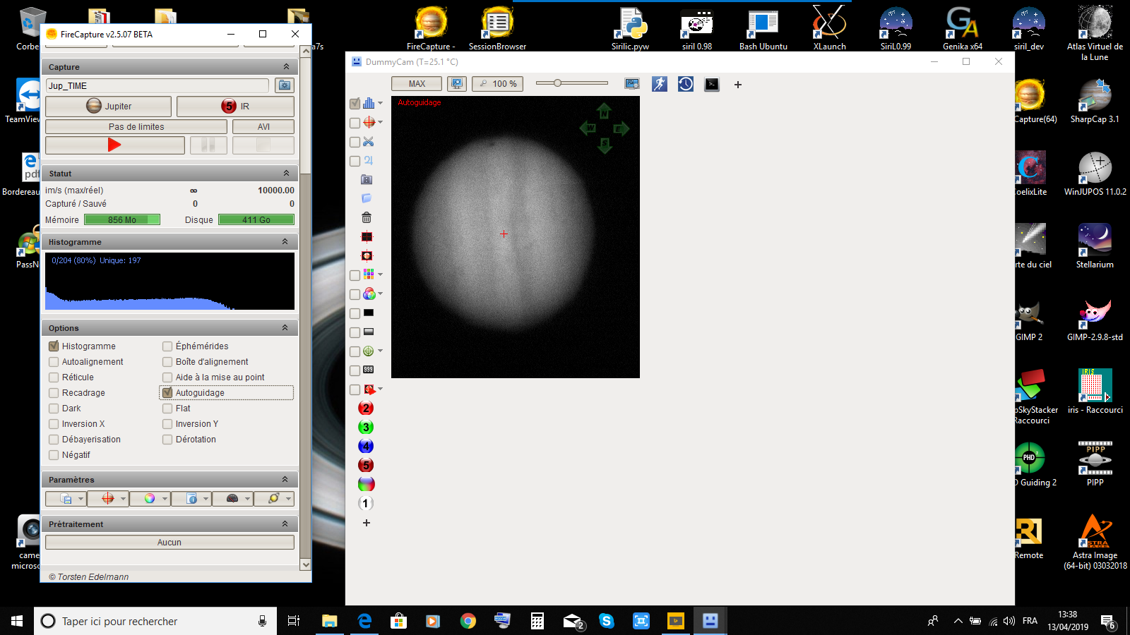

peux t on choisir une cible fixe avec l'autoguidage de Firecapture?
quand j'autoguide le centre de la cible change très souvent ce qui fait que j'ai des gros décalages .
je ne fais que du suivi solaire , J'ai aussi LUSOL guide mais lui non plus n'est pas assez précis au grands échantillonnages
et quand c'est comme sur l'exemple ,il y a quand même une différence entre le suivi solaire et la vitesse rotation du soleil.
Je sais je suis une grosse feignasse mais 6h devant l'ordinateur pour les animations c'est long à recaler avec le réticule.

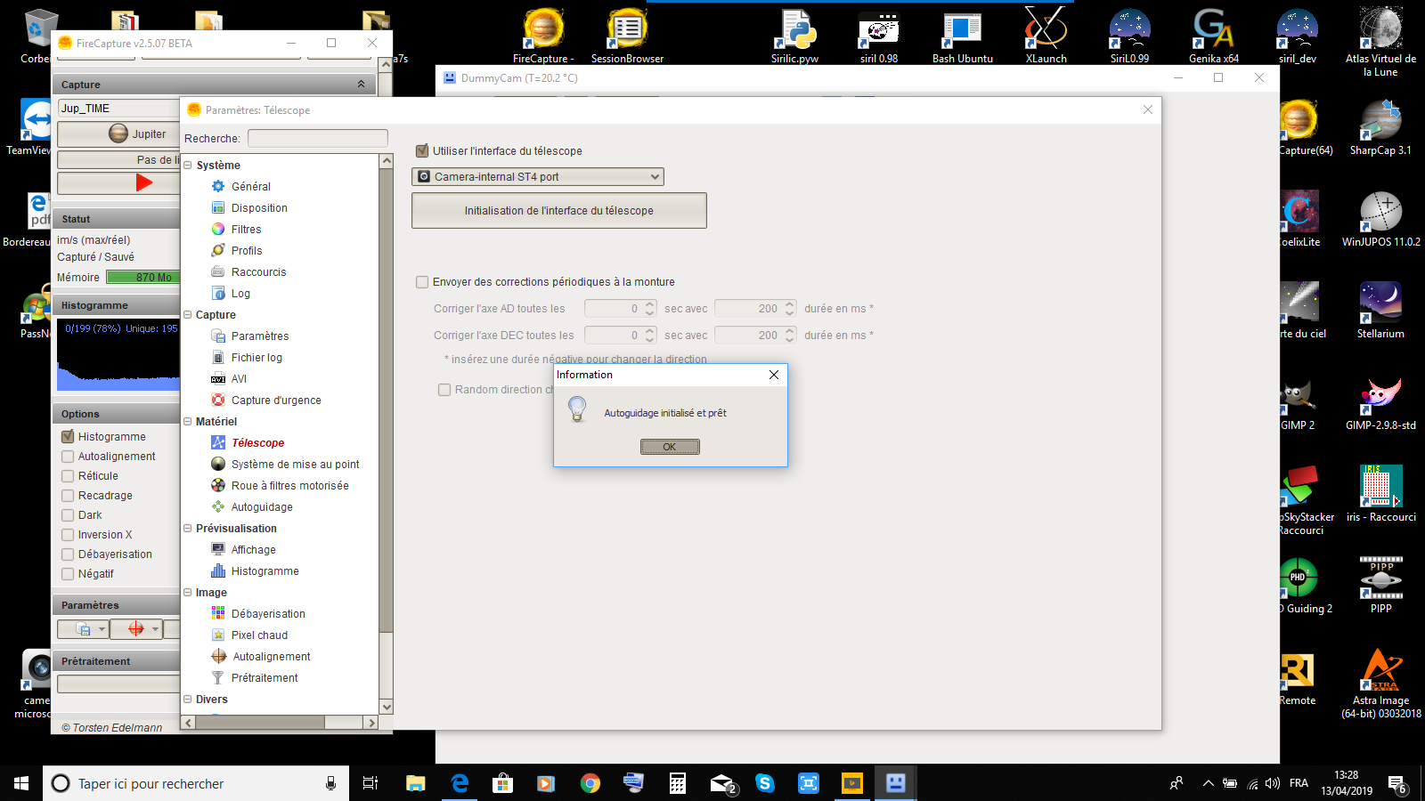

Bonjour Paul moi je le fais sur Juju et les autres planètes ca marche très bien mais David ( @Shaihulud si il peut passé par la :)) le réalise apparemment très bien même en cp
Premiere étape apres avoir brancher la cam usb et st4
initialisation
puis tu vérifie les paramètres ici pour moi avant retournement méridien la premiere case cocher apres je coche les deux
Puis il suffit de cocher la petite case autoguidage et c'est partie
Bon test

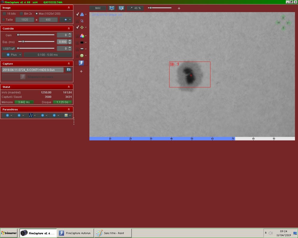

Salut Paul,
quand je faisais encore des animations solaires, j'étais moi aussi emmerdé par ça. Guider sur une tache, ben tu impliques de prendre en compte la rotation solaire avec.
Sinon, passer à une meilleure monture avec suivi solaire :)
C'est triste à dire mais j'avais pas trouvé d'autre solution en fait.

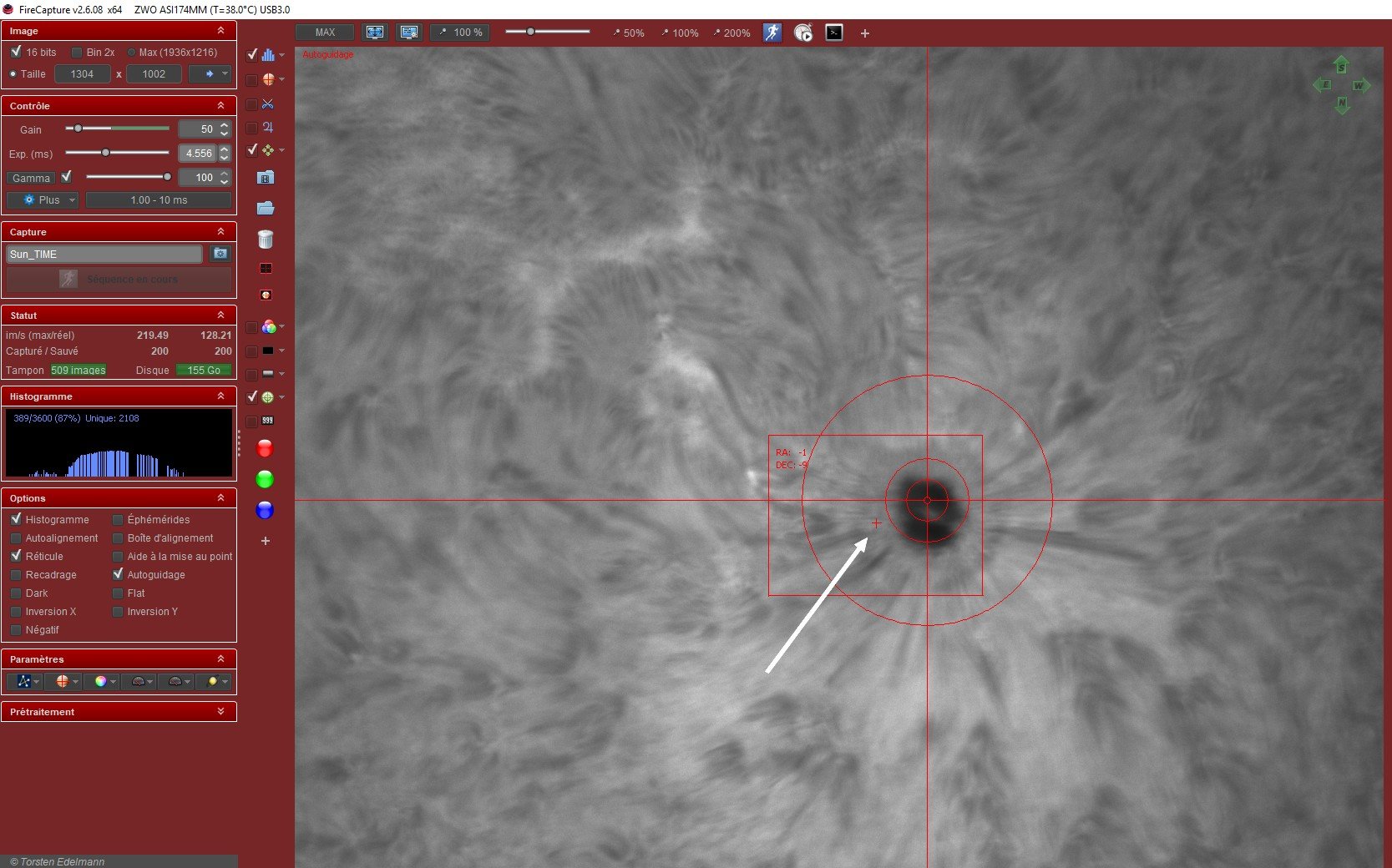

bonjour , @astrodom1706
suivant la version c'est alt/click 2.6  ou shift/click ,version 2.7
quand tu click il faut maintenir le bouton enfoncé et faire un carré ou rectangle  en déplaçant la souris et en suite tu relâche le bouton de la souris , c'est d'après cette  position que l'autoguidage sera centré .
Paul
Modifié par banjo

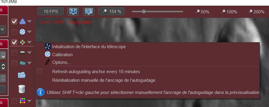

Bonjour et grand merci @banjo!
Je suis sous 2.7.10
Quand je fais ta manip, il me fait un petit carré (ou rectangle) autour d'une tache que j'ai choisi puis il n'affiche plus que cela.
Comment faire pour que la petite fenêtre de l'autoguidage soit visible en même temps que l'image "de base" ?
Grand merci à toi.

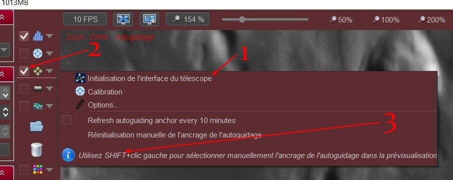

sous la version 2.7 c'est donc shift+click gauche ,
 tu branche ton câble st4  entre la monture et la caméra
1 tu clicke sur initialisation interface
2  tu coche l'autoguidage
3 tu shift+click gauche sans lâcher la pression sur le bouton gauche de la souris tu fait un carré où tu veux prendre le détail  pour l'autoguidage et tu relâches le bouton de la souris
Paul
Modifié par banjo

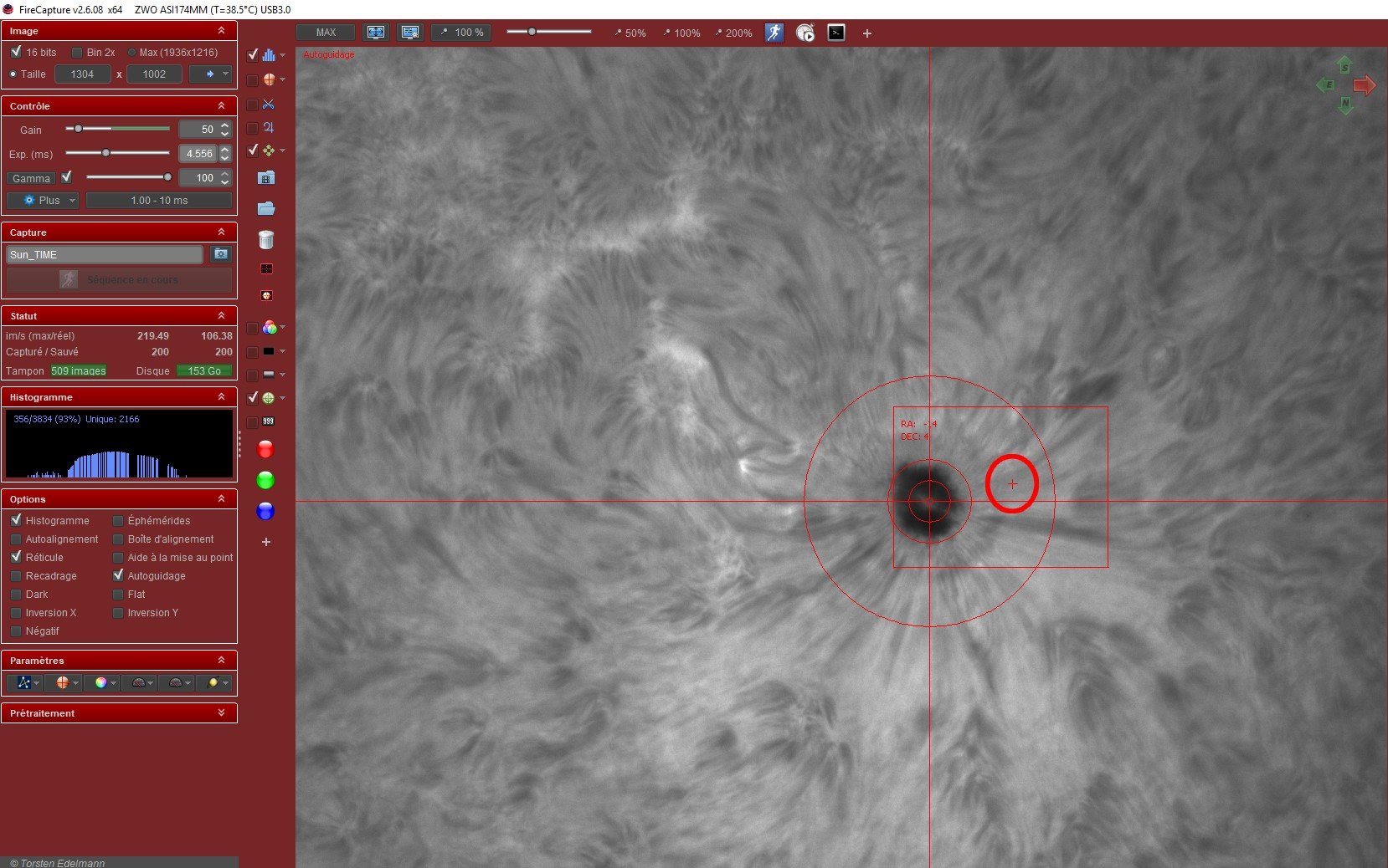

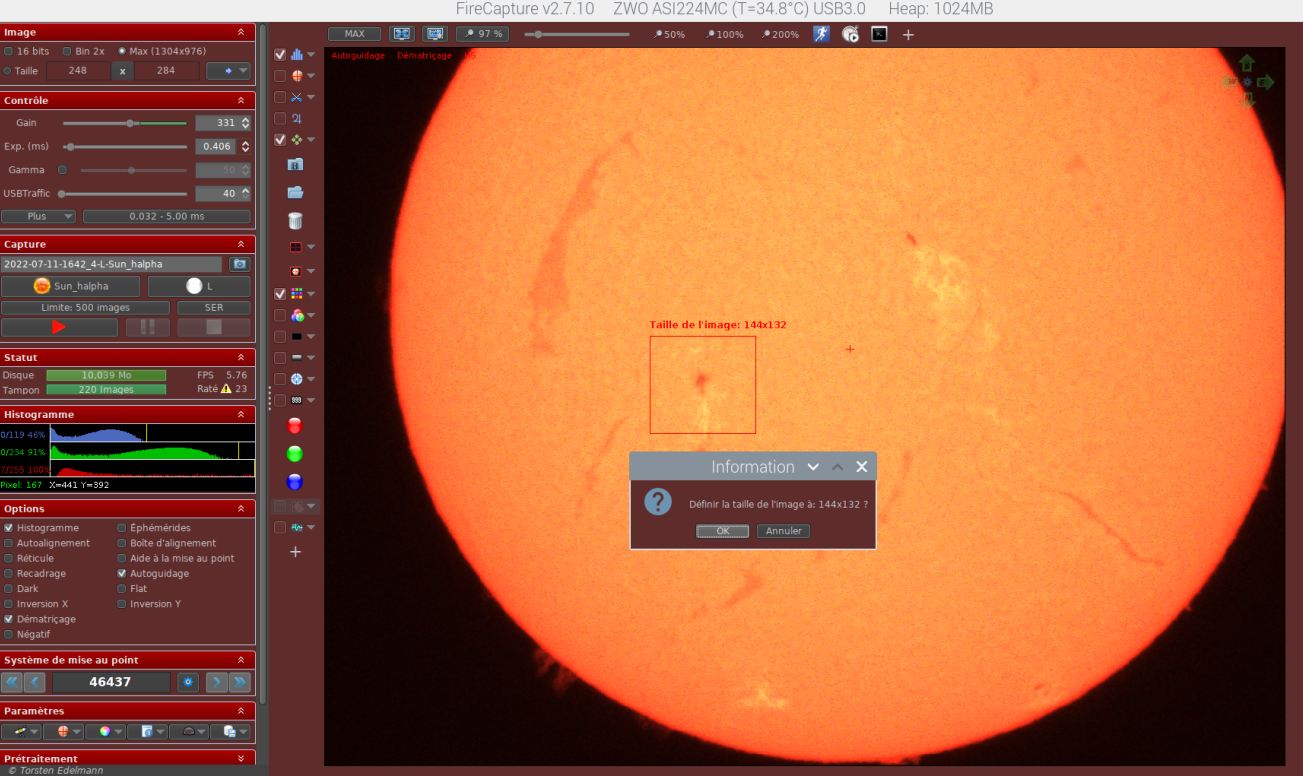

Bonjour et encore merci.
J'avais bien compris et c'est comme cela que j'avais fait (tes 3 étapes) suite à ta première réponse.
Comme tu peux le voir, j'ai centré (avec shift/clic) sur une tache.
Le souci c'est que FC me demande alors de définir la taille de l'image et que je me retrouve avec une toute petite capture 😉
Ma question était: est-il possible de dissocier la fenêtre d'autoguidage de la capture principale ??
En plus, lorsque je définis la taille comme il demande, je vois bien la petite fenêtre d'autoguidage, je vois aussi les 4 flèches qui s'allument de temps en temps mais cela dérive quand même donc l'autoguidage ne fonctionne pas.
Et si je clique sur ces flèches de l'autoguidage, cela ne change pas la position de la tache (mais c'est peut-être normal).
Il faut dire que je suis sous Linux (Astroberry sur Raspberry 4) et je ne sais pas choisir 'surface' dans le profil, je ne sais choisir que 'planète'. Mon souci vient peut-être de là ?
Bien à toi et encore bravo pour ton animation !

il me semble qu'il y a confusion:sur ta photo,il n'est pas question de l'autoguidage mais uniquement du mode fenetrage (ROI)...
je ne connais pas les commandes sous linux..
sous windows,   shift clic permet de definir la fenetre de reference pour l'autoguidage
                               ctrl clic  permet de definir la fenetre de capture
Bonjour @olivierfred42et merci de m'aider,
Quand la petite croix apparaît au centre du Soleil après avoir cliqué sur 'autoguidage', shift/clic gauche permet, comme tu l'as vu sur la photo, de juste choisir un ROI et non pas visiblement de faire une fenêtre d'autoguidage.
Si un linuxien passe par là, il pourra peut-être nous aider 😉
Cieux clairs et encore merci.
Dominique,
bonjour,
je viens d'essayer la 224 sous la version 2.10 et 2.6 de firecapture  ,
tout fonctionne bien chez moi alt click pour V2.6 ou  shift click V2.7
avant de lancer l'auto guidage et en aillant initier l'interface ( st4 ou ascom?)
en cliquant sur les petites flèches en haut est-ce que le télescope se déplace droite gauche haut bas  ?
quand tu as la petite croix , il y a t il marqué error machin truc ?
Paul
Bonjour @banjoet encore merci de ton essai avec la cam 224 mc
Le télescope ne se déplace pas lorsque je clique sur les 4 flèches en haut.
IL n'y a pas non plus de message d'erreur.
Je suppose que la manip est différente entre Windows et Linux.
Si on fait shift/clic gauche sous la version 2.7 avec Windows, on a certainement l'autoguidage qui fonctionne.
Mais, sous Linux (Astroberry avec un raspberry PI), cela te crée une nouvelle fenêtre de ROI et c'est tout ...
