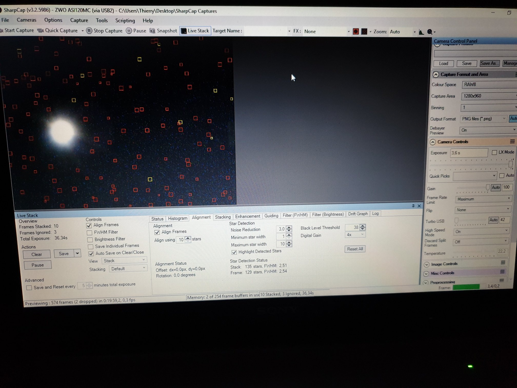

J'ai essayé hier soir su M5 et arcturus. Je fais des photos de l'écran.
J'avais fais la mise au point avec un masque de bahtinov sur arcturus.
J'ai réussi à empiler mais le résultat est plutôt nul.
J'ai mis le gain digital à *4.
Sur la photo, on voit les autres réglages.
Je crois que le logiciel confond les pixels et les étoiles.
Merci de votre aide.
Je progresse mais je suis encore loin du compte.
Effectivement, apparemment tu as plein de pixels chauds et sharpcap les prends pour des étoiles pour assurer le suivi...

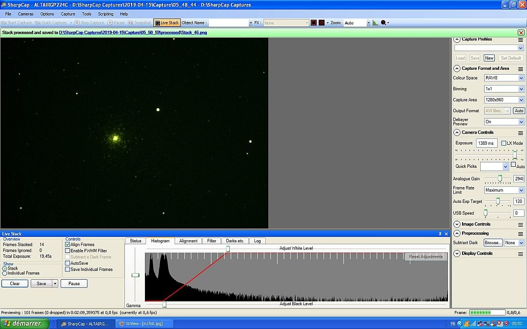

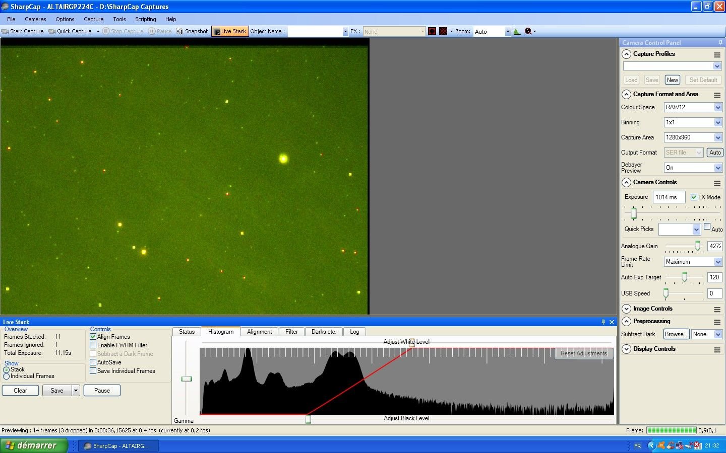

Voilà par exemple mes conditions de bon fonctionnement habituelles:

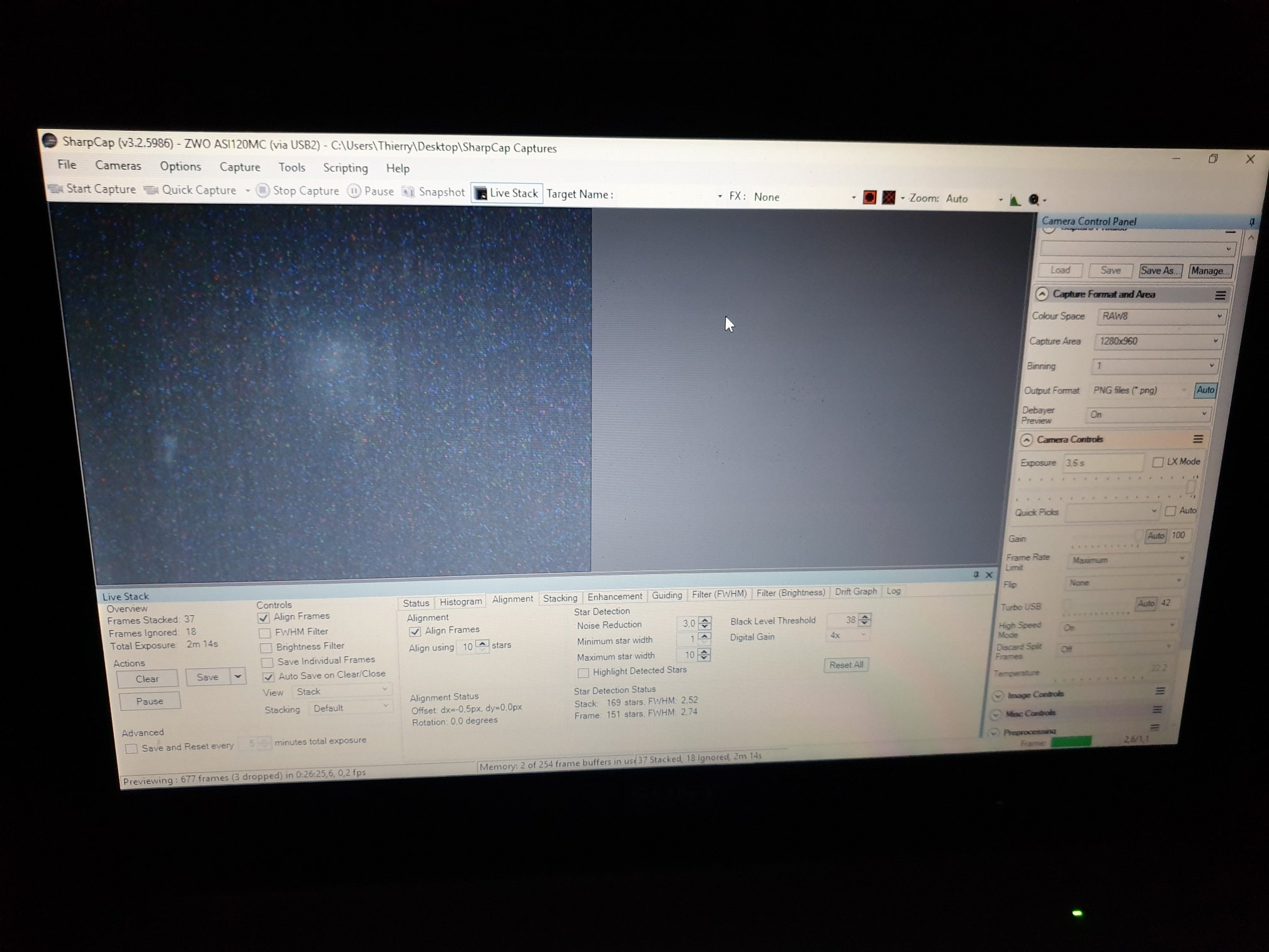

Entre 2 nuages, j'ai sorti le scope.
Mais je n'ai pas vraiment réussi l'alignement.
Donc je me suis calé sur arcturus.
Je crois que j'ai réussi les darks car plus de pixels chauds... Je progresse

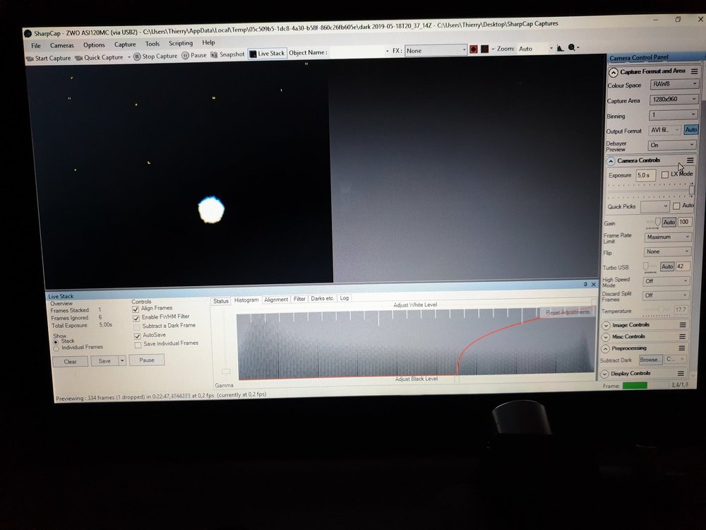

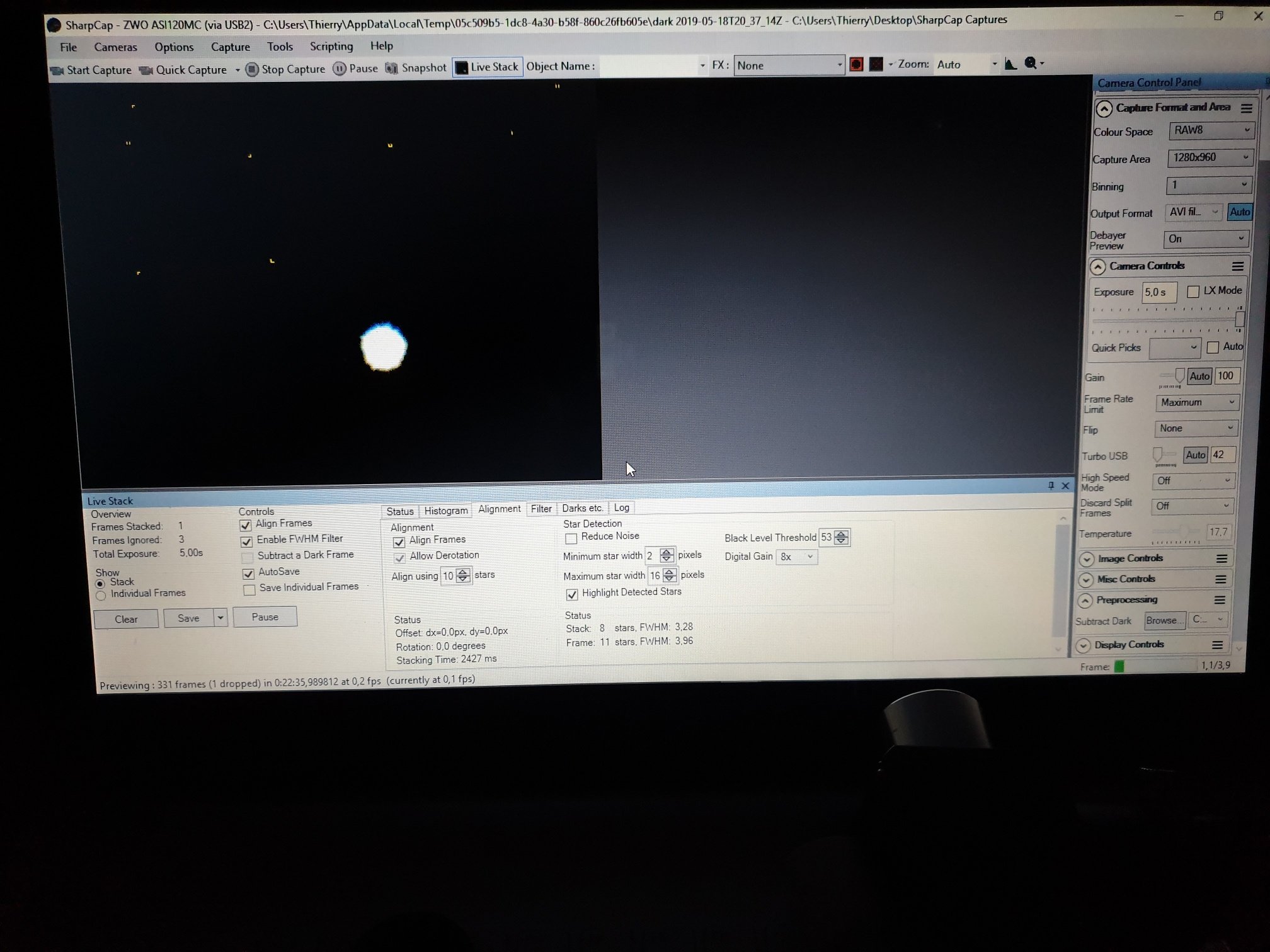

En modifiant l'histogramme, j'ai pu faire apparaitre 9 étoiles max. Dommage à une prés, cela aurait été bon.
J'ai modifié d'autres option mais sans succés.

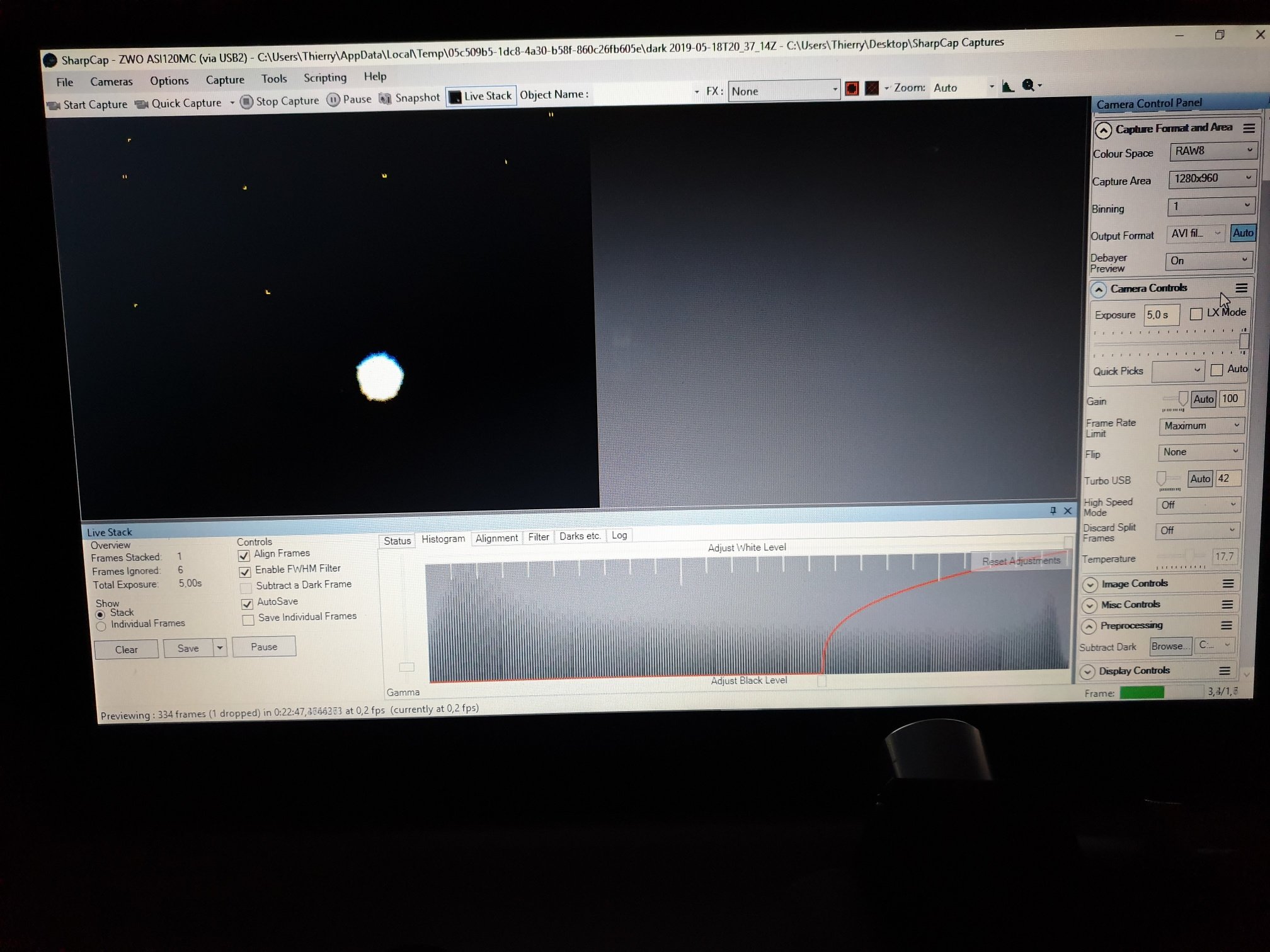

Je vous joints 2 photos de l'écran ( pas de capture d'écran désolé).
Pour soustraire les darks il faut cocher l'option "Substract a dark frame"
Tu devrais essayer de ne pas utiliser "Enable FWHM" pour voir ce que çà change.
Il vaut mieux éviter d'avoir une étoile trop brillante dans le champ.
Le stack ne fonctionne pas quand l'histogramme a cet aspect.
Il vaut mieux travailler avec un temps de pose plus court pendant les réglages pour voir les changements

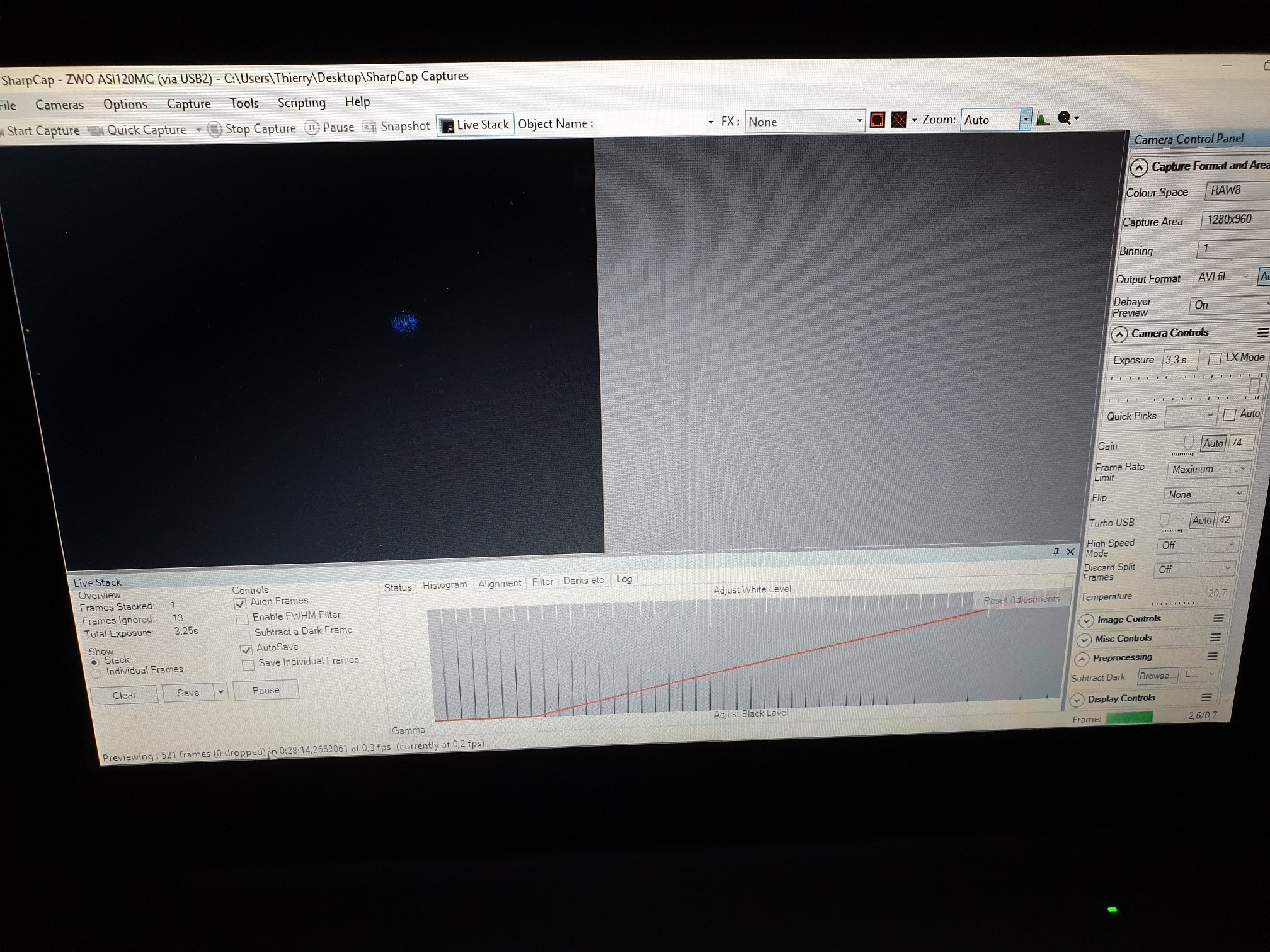

J'ai fait un nouvel essai.
L'option Substract a dark frame  est grisé donc non modifiable mais les darks doivent s'appliquer car je n'ai pas de pixels chauds.
Par contre, impossible d'empiler car pas de reconnaissance d'étoiles.
Voilà un essai sur le fantôme de jupiter mais sans empilement.
Non, si les darks sont soustraits , la référence du dark utilisé s'affiche dans la fenêtre en bas à droite; çà ne marche que pendant un stack.
L'histogramme n'est toujours pas bon.
Quand c'est comme çà :
diminuer le temps de pose vers 1s, réduire un peu le gain analogique, mettre progressivement du gain digital, jusqu'à ce que la courbe  de l'histogramme ait un aspect normal.
refaire un Clear après chaque changement de paramètres
