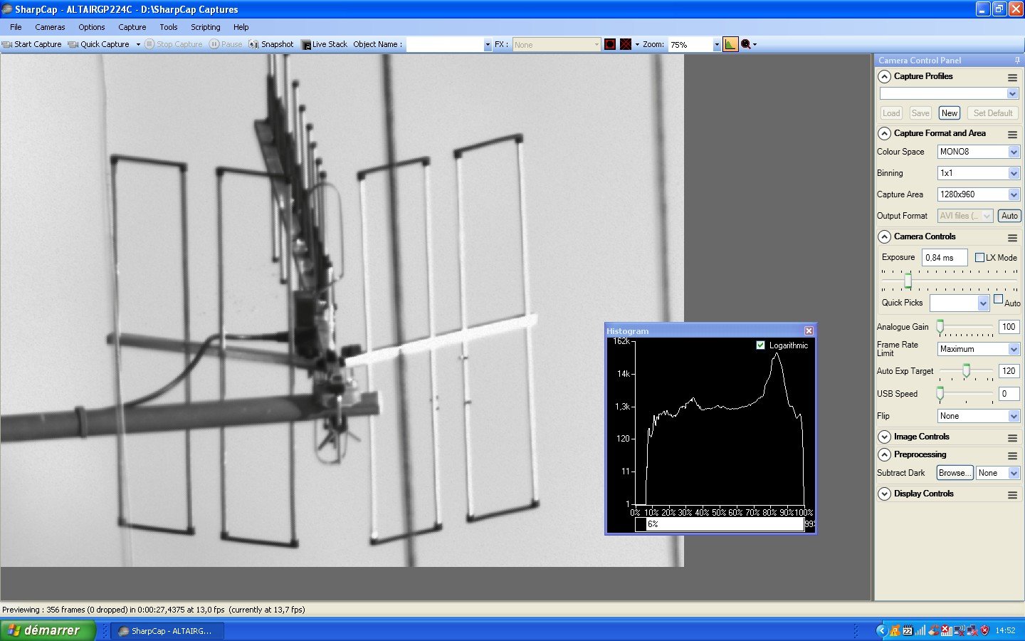

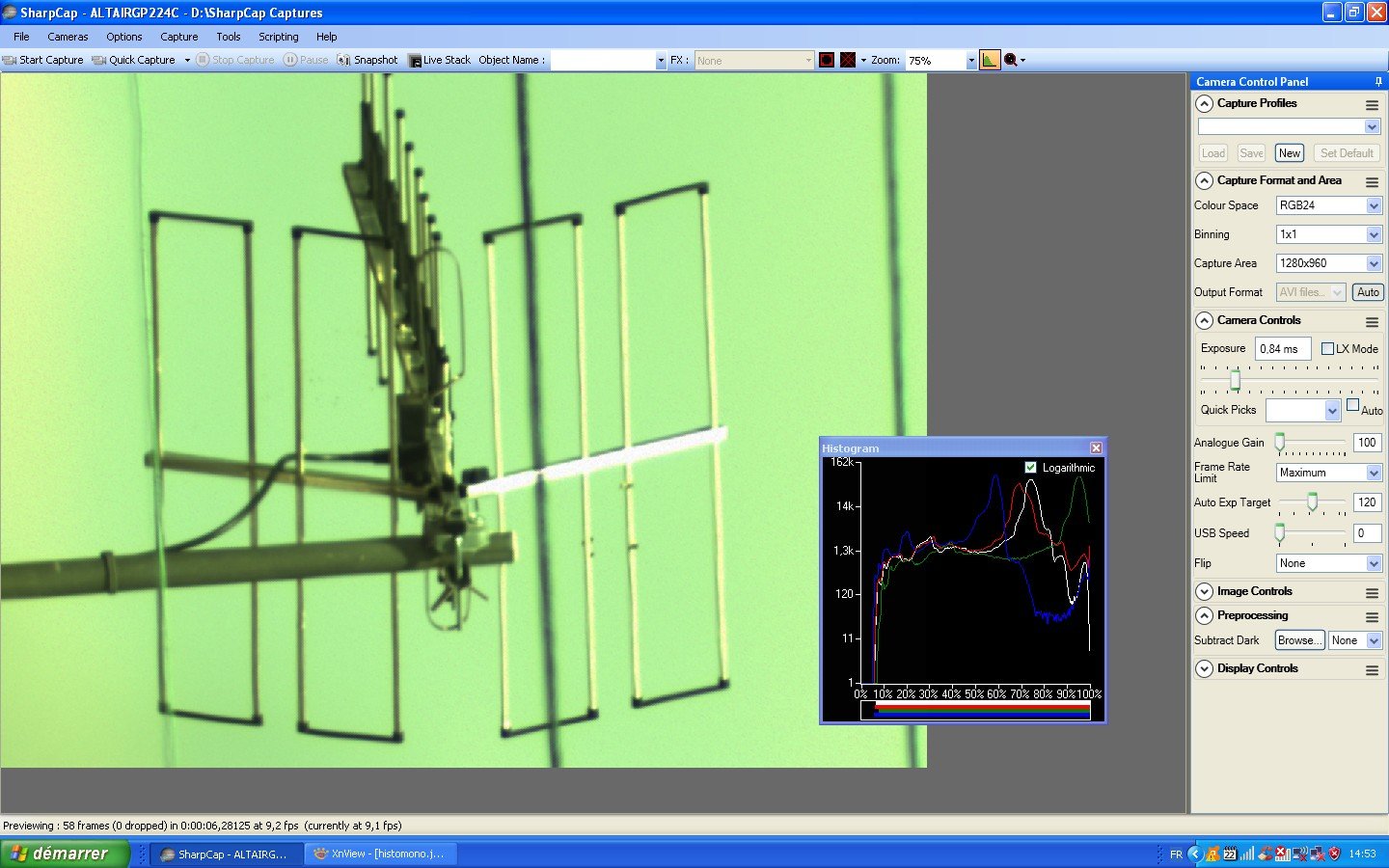

Juste pour le test caméra, que donne ton histogramme si tu fais une cible terrestre pendant la journée ?
Pense à réduire le temps de pose, et à contrôler ton gain à la main pour l'instant (ne laisse pas en Auto)

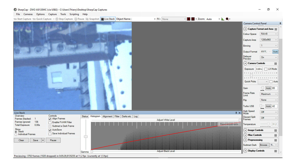

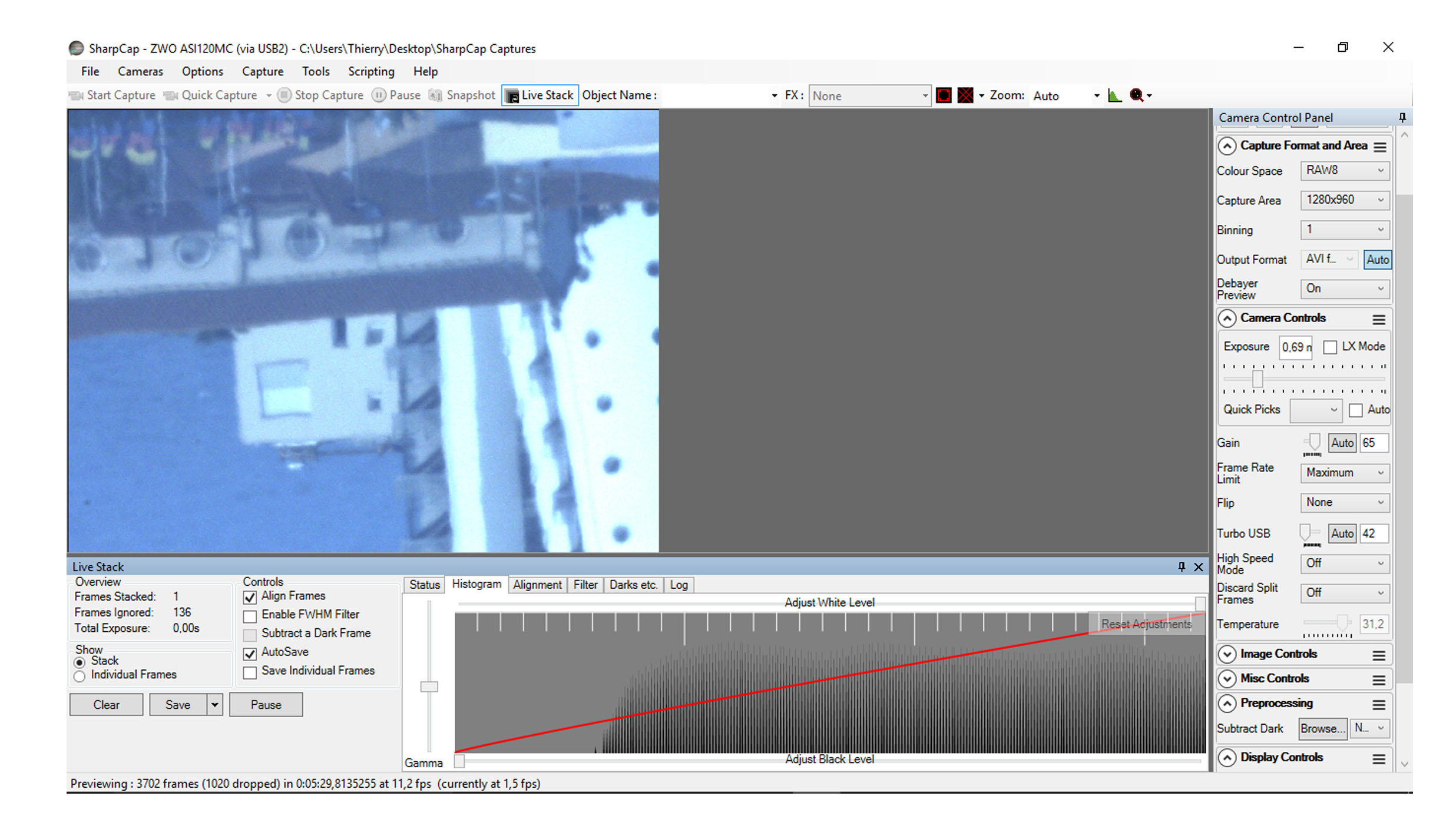

Voilà une copie écran pour vérifier l'histogramme en journée.
Après nuages toute la soirée.
Merci.
Sur ce type d'image le stack ne marchera pas; Sharpcap veut des étoiles pour aligner.

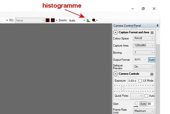

Il faudrait voir l'aspect de l'histogramme en mode live (icône verte en haut à droite)
Mais c'est surtout en livestack avec des étoiles, qu'il faut trouver le bon réglage
De jour j'ai çà:

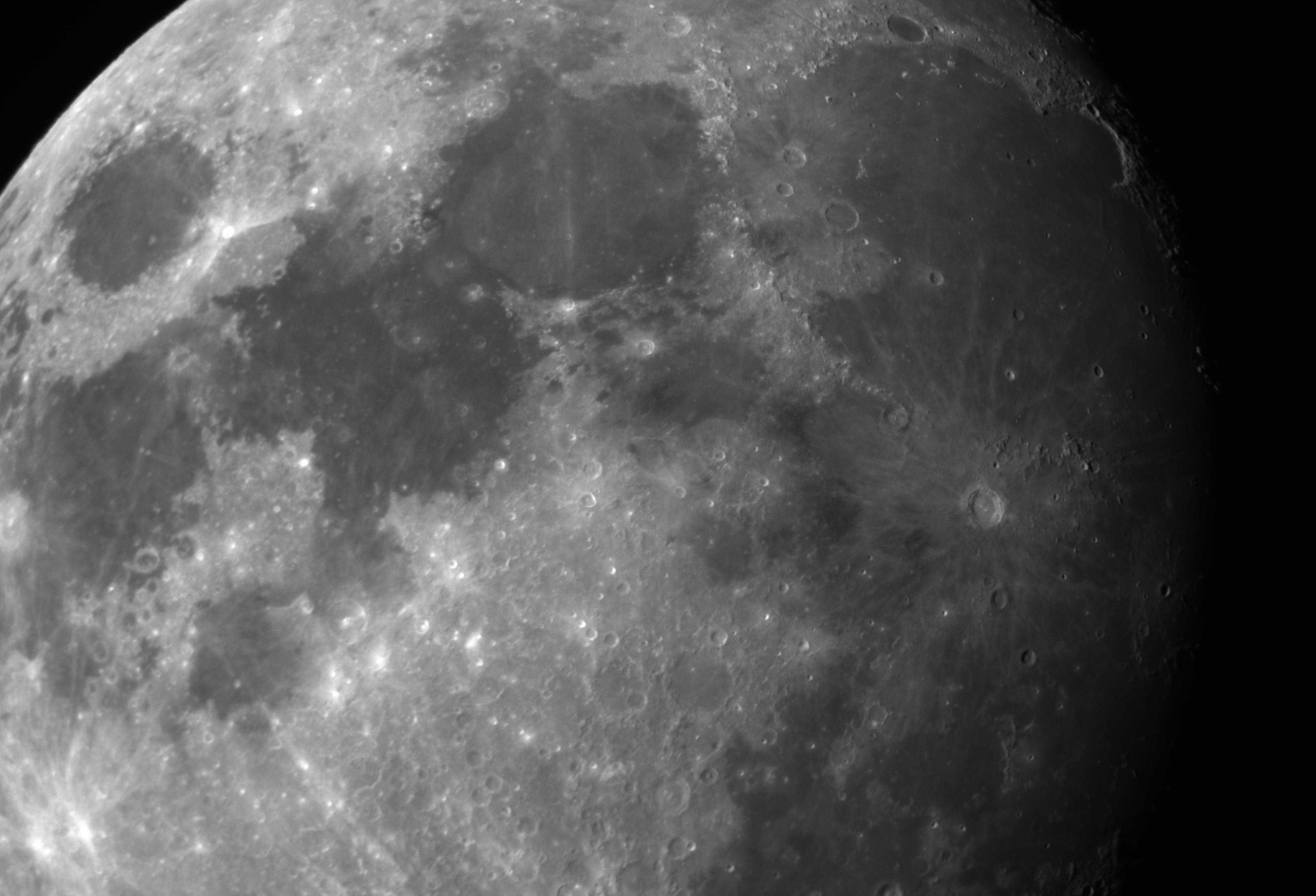

Pour commencer, la Lune donc :
L'image est plus sombre que ce que j'avais à l'écran, c'est d'ailleurs ce que j'ai constaté sur toutes mes prises de vues.
J'ai également fait des films de la lune en avi, je pensais que l'on pouvait a posteriori obtenir un bon rendu en empilant des images extraites du film mais je n'ai pas trouvé comment faire. Possible dans Sharpcap ou il faut utiliser un autre outil ?

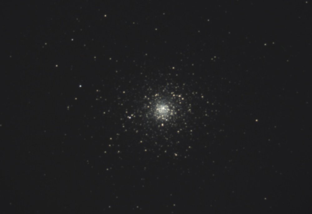

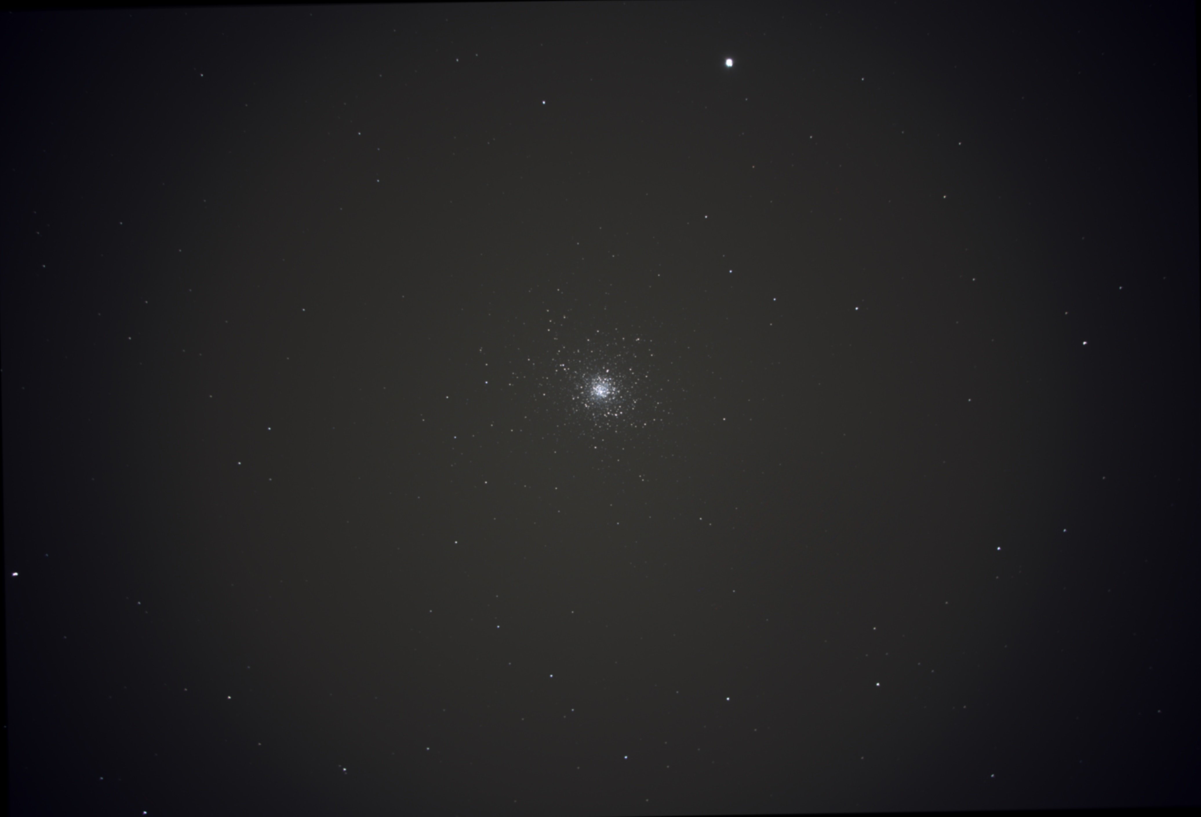

Pour continuer M5 :
M5_Stack_47frames_80s_WithDisplayStretch.thumb.jpg.aafaf4c0687ad7b5ae4ffca21636f672.jpg
Là je m'aperçois que mon alignement est plutôt mauvais, en zoomant les étoiles laissent des trainées. 47 images stackées avec un temps de pose de 1,7s soit un temps de pose cumulé de 80s. Il faut que je pense à noter le gain...
Quelques autres essais sur M5 mais pas mieux que l'image de dessus.

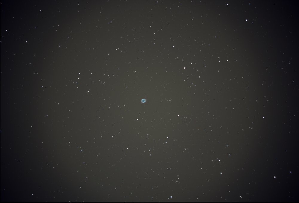

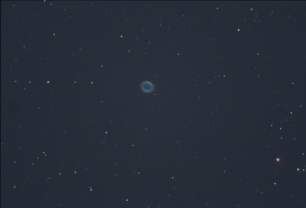

Je bascule ensuite sur M57 et j'y reste un bon moment. La réussite de la soirée :

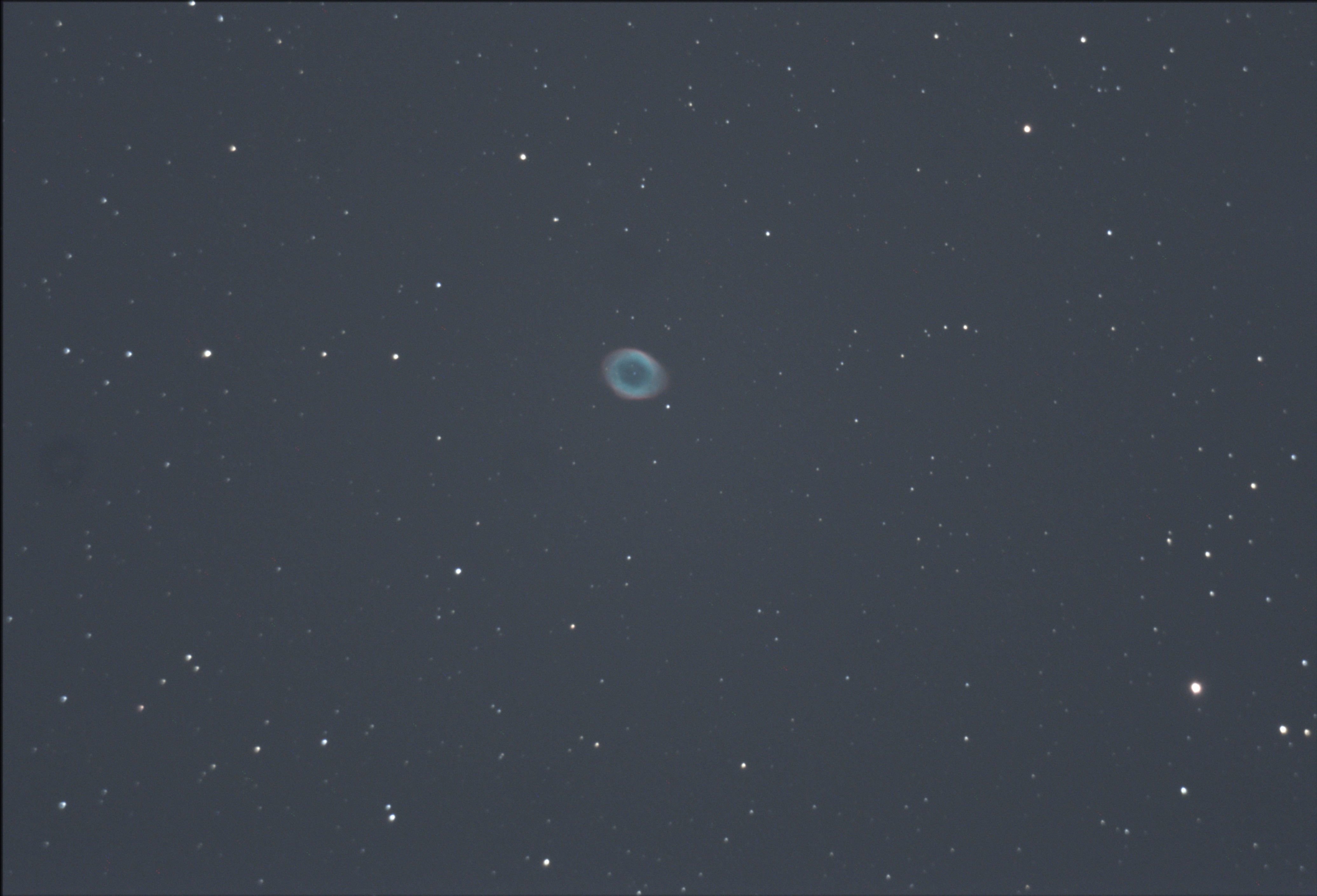

2135360636_M57-Stack_24frames_96s_WithDisplayStretch.thumb.jpg.ac1c9827247c358399ca063ac53297e8.jpg
Empilement de 24 poses de 4s soit 96s de pose cumulée. J'avais dû mettre le gain de la caméra quasiment à fond (vers 400 ou 450) et le gain numérique à
2x.
On voit nettement l'étoile centrale et on distingue les couleurs de la nébuleuse. C'est exactement le genre d'image que je souhaitais obtenir en visuel assisté, ça m'encourage à persévérer !
J'ai essayé d'autres prises de vue en jouant sur le temps de pose et sur le gain de la caméra mais soit j'obtiens une image trop sombre soit Sharpcap ne parvient pas à empiler les prises.
J'ai essayé (rapidement) de retravailler un peu l'image sous Gimp pour assombrir le fond du ciel et rehausser les couleurs de M57 mais je trouve que la nébuleuse perd en détails :
684254562_M57retravaile-Stack_24frames_96s_WithDisplayStretch.thumb.jpg.3686ee495f5e497b476bcfde7671564d.jpg

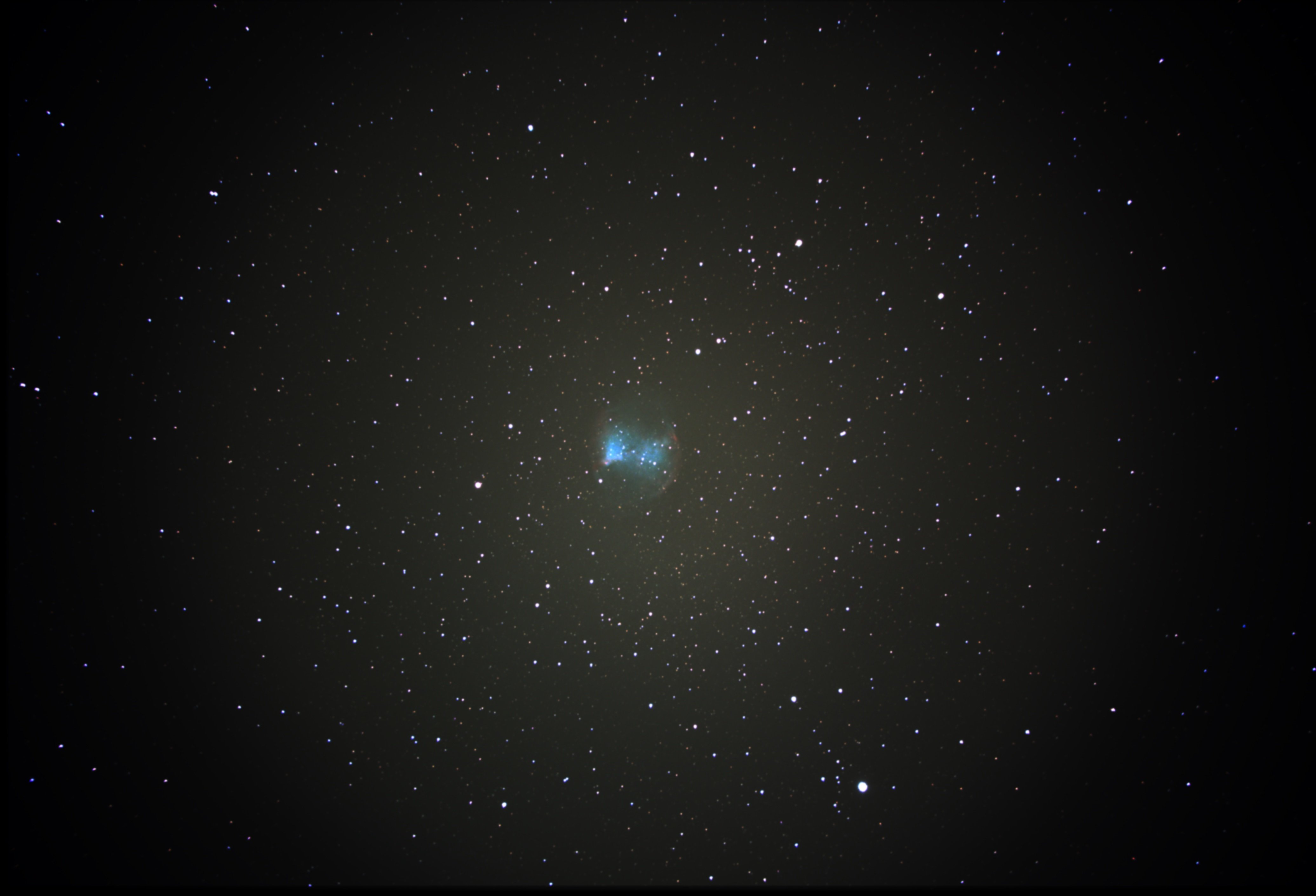

Pour terminer, je pointe M27. Nettement plus difficile à obtenir que 57, pourtant j'arrive à la distinguer à l'écran mais elle est très ténue. J'essaie de sortir une image avec 40 poses de 7,2s soit 287s au total et là déception. Je distinguais la nébuleuse à l'écran mais l'image que j'ai sauvegardé est nettement plus sombre et on ne voit absolument rien (je n'arrive même pas à déterminer où se trouve M27).
Globalement je trouve que les images sauvegardées sont plus sombres que celles que je vois à l'écran. J'utilise pourtant la fonction "Save exactly as seen" de Sharpcap.

super cette M57 ! je ne l'ai pas encore tenté, mais tes images de cette nébuleuse sont vraiment bien pour du VA.
sinon pour reprendre :
1) en lunaire : la pollution lumineuse ne gène en rien vu la luminosité du satellite ; les darks sont tout aussi inutiles.
Sous sharcap, choisis le mode .ser pour les fichiers plutôt que .avi (même si tu peux regarder directement ceux-ci avec un lecteur multimédia basique, les logiciels astro utilisent le plus souvent le .ser.
Sharcap ne fait pas de traitement (hormis à la volée avec l'histogramme, que tu peux aussi ajuster sur des plans lunaires, et la soustraction de dark quand tu fais du ciel profond).
quand tu as enregistré ton .ser de la lune, tu peux utiliser Autostakkert! (tu trouveras des tutoriels sur le net sinon le livre 'astronomie planétaire' te donnera des infos très pertinentes sur les réglages, même si il est dédié aux planètes et non au lunaire) ; le logiciel analyse la vidéo image par image, sort un histogramme de qualité à partir duquel tu choisis le nombre d'images à empiler (ou la qualité minimale que tu veux conserver).
A l'issue du traitement, tu obtiens une ou plusieurs images (selon tes réglages) que tu enregistres au format .tiff (conseillé).
L'image obtenue va être travaillée avec d'autres logiciels comme Astrosurface, Dstation (regarde les posts de @sebseacteam) ou Registax 6 ; celui-ci utilise des fonctions d'ondelettes qui travaillent sur différents niveaux de détails (voir livre sus mentionné pour les explications plus détaillées) et va te permettre, en bougeant quelques curseurs, d'améliorer très grandement ton image (et c'est là que souvent, on trouve ensuite des images où les ondelettes ont été bien trop poussées, ce qui donne une lune à l'aspect de Mercure...)
Enfin, les logiciels dédiés photos permettent des retouches cosmétiques finales.
Dis comme ça, ça à l'air compliqué, mais tu peux faire des traitements express avec ces trois logiciels en moins de 10 minutes : c'est ce que je montre ici :
Attention, ce n'est pas un tutoriel stricto sensu mais une petite démo de traitement ultra rapide ; si tu veux y passer une journée, c'est aussi possible :D
2) Jupiter étant basse sur l'horizon, ce n'est pas évident en ce moment ; il y a eu une soirée au seeing assez exceptionnel (en ces temps mitigés), j'ai pu sortir la photo de ma vie sur juju avec une simple 120 achromatique, une T7C en mode mono8 et une barlow de 40 ans d'âge.
Tu peux donc passer ta caméra en mode MONO8 plutôt que RGB24 par exemple, et si ton suivi est correct, tu réduis ta fenêtre (= fenêtrage) car ta cible n'occupe qu'une petite partie du champ de ton capteur ; la résolution n'est évidemment pas affectée, et surtout tu réduis tes fichiers vidéo de façon considérable

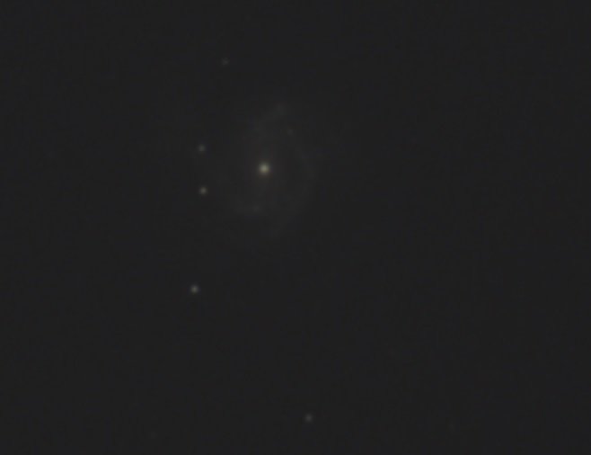

Pour commencer M61, 26 poses de 10s :
130340929_M61SN2020jfo_19-05-20_26pauses_260s.jpg.9d33266be72b7e8a24a70c60a3ec8039.jpg
Comparaison avec une photo de M61 trouvée sur Internet, la supernova est bien là :)
Opération supernova réussie !

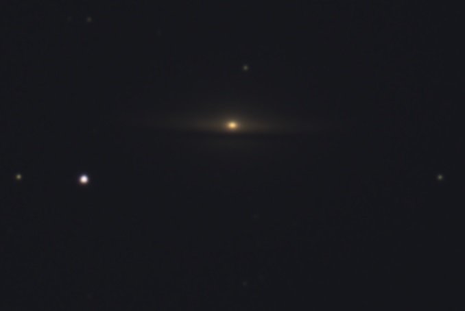

On continue avec une autre galaxie, M104 avec 89 poses de 5s.

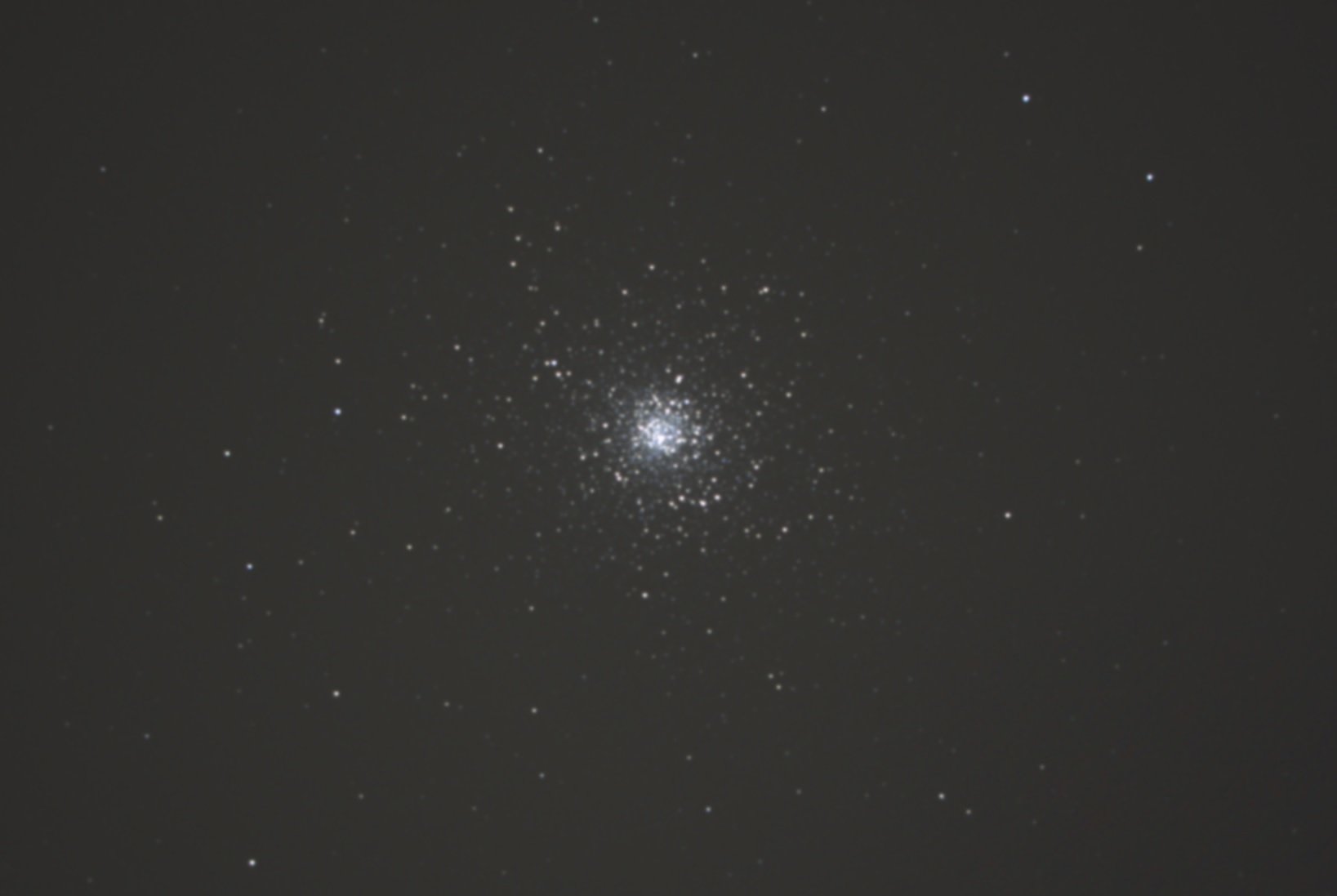

Pour terminer M5, 20 poses de 10s :

Je me rends compte sur l'écran du PC du salon que mes galaxies M61 et M104 sont très sombres...
Je les voyais nettement mieux sur l'écran de mon PC portable.

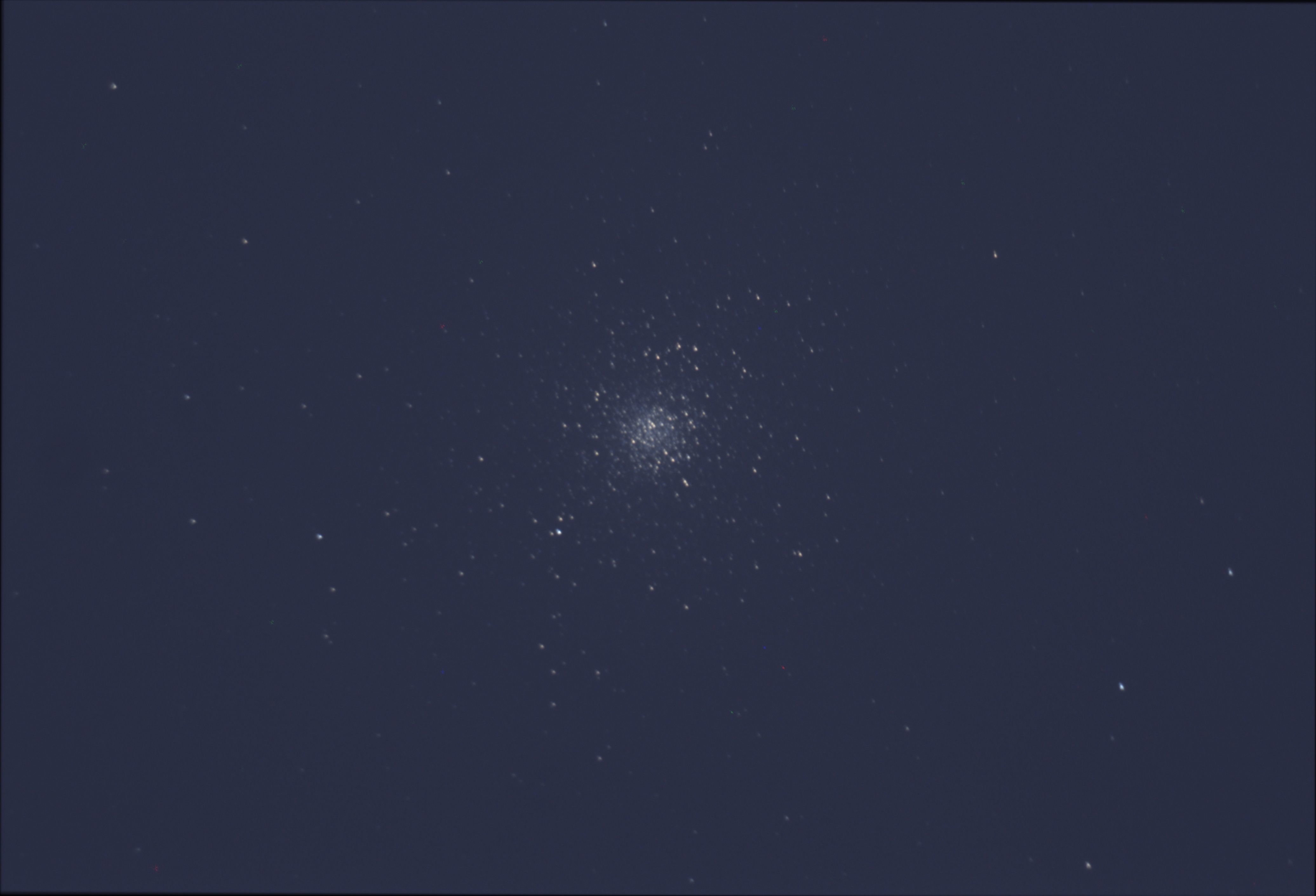

Première cible, M5 en 32 poses de 10s.
Image cropée :

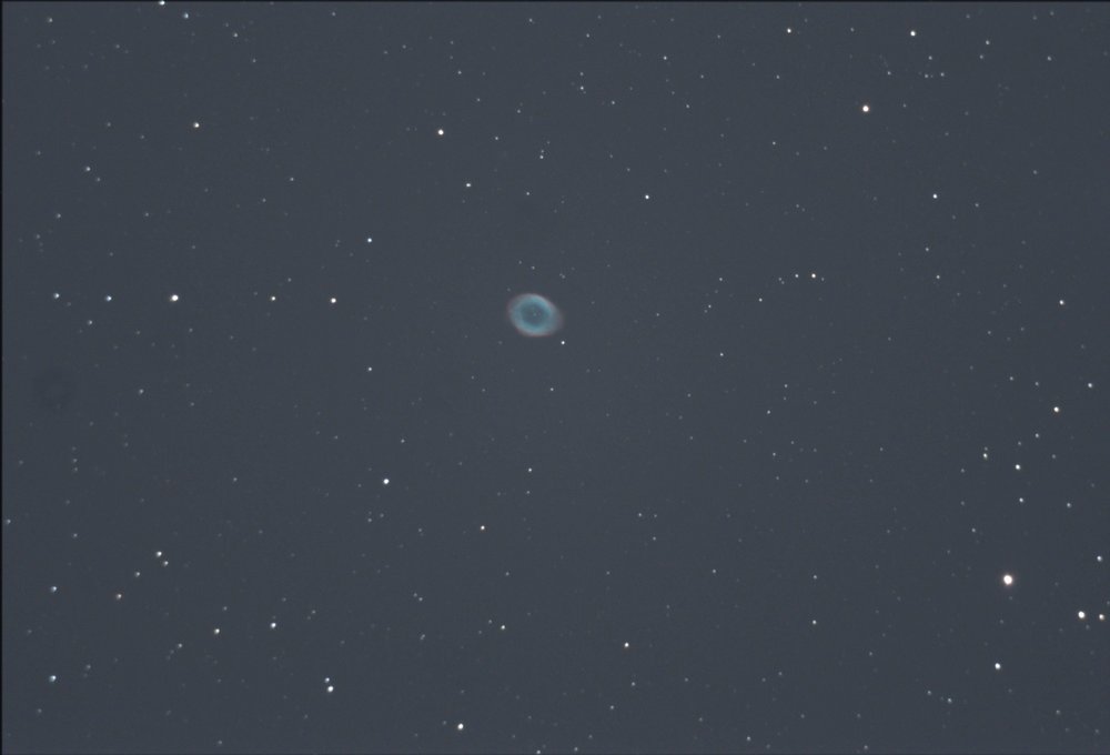

M57 en 14 poses de 15s.
Image cropée :

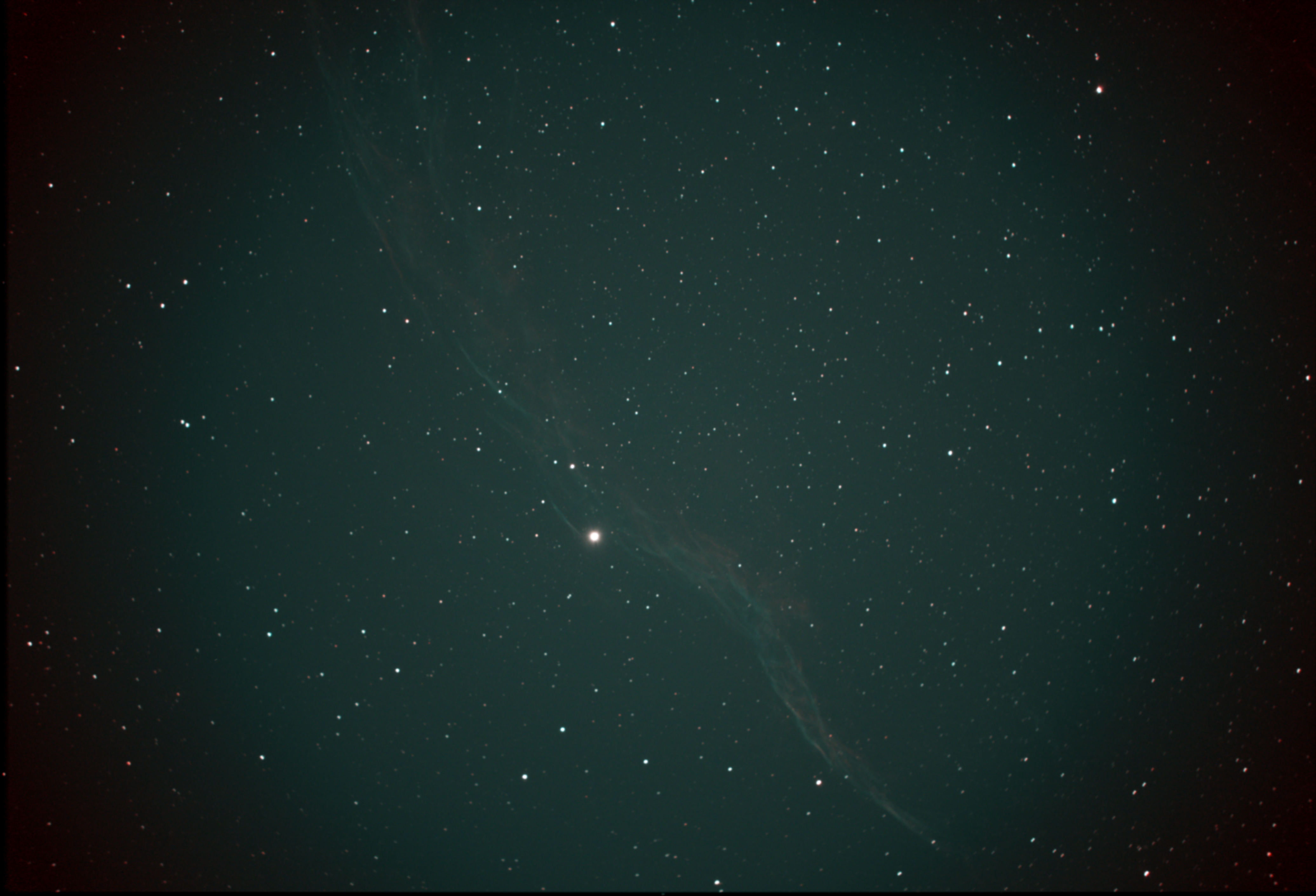

On commence avec les dentelles du cygne, NGC 6960 avec 18 poses soit au total 9 minutes d'intégration.
NGC6960_11-07-20_L-eNhance-reduc0.4_18poses_540s.thumb.png.ee11f80f0d37c1a3a8d5aa4511cb7290.png
J'ai dû pas mal éclaircir le fond de ciel pour les faire ressortir, du coup on se rend compte du vignetage énorme du Night Owl (et des flats ratés).
On les voir quand même très bien malgré la pollution lumineuse, quand je compare à ce que j'avais obtenu l'an dernier lors d'un premier test sur les dentelles je trouve que j'ai pas mal progressé.

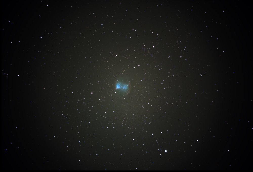

On continue avec un grand classique, l'un des premiers objets que j'avais essayé en VA l'an dernier : M27 avec 16 poses soit 8 minutes d'intégration.
M27_11-07-20_L-eNhance-reduc0.4_16poses_480s.thumb.png.a04668f17e02dfe634f6c249efbce566.png
Je suis plutôt content du résultat, le filtre L-eNhance permet de vraiment faire ressortir la nébuleuse.

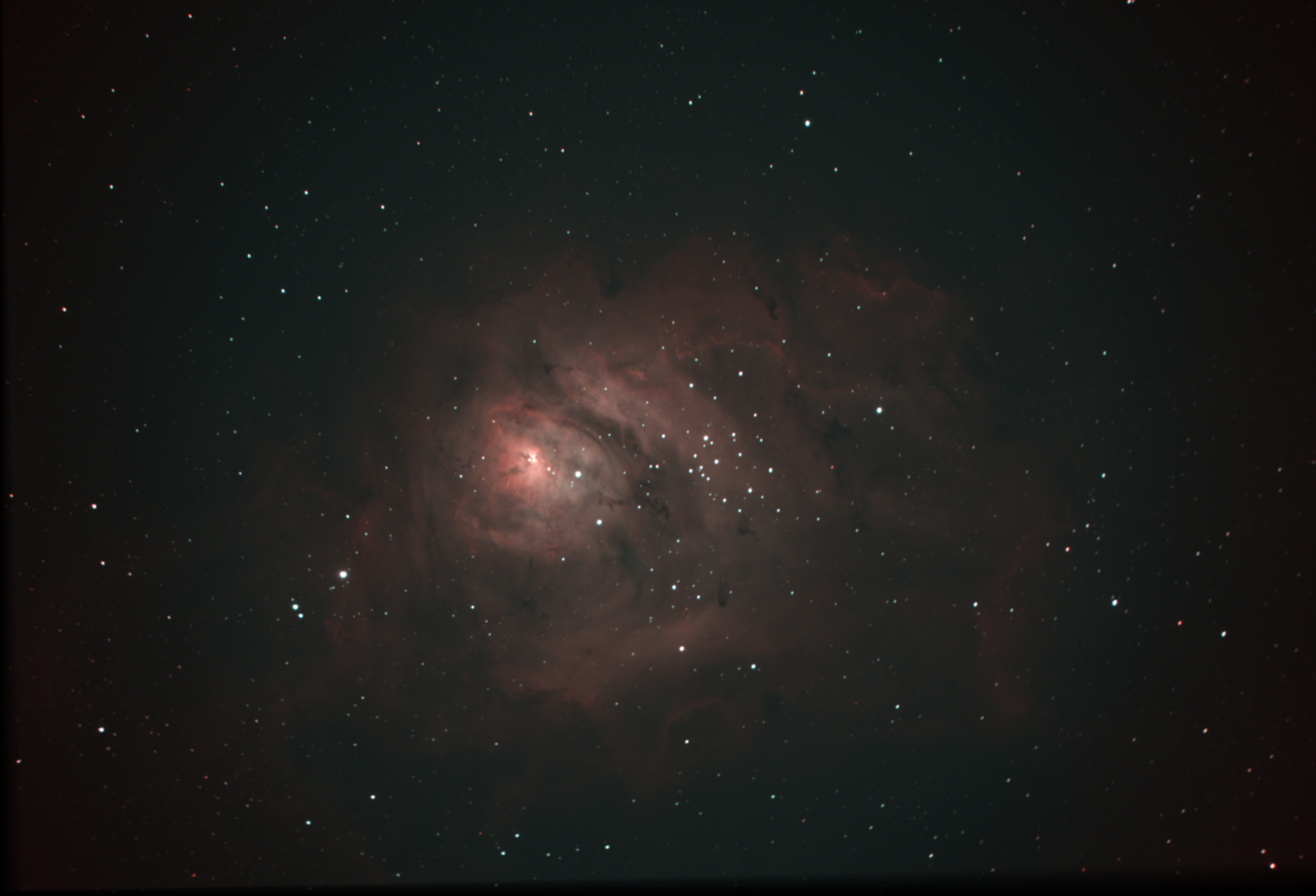

Ensuite un petit tour vers M8, 16 poses soit 8 minutes d'intégration.
M8_12-07-20_L-eNhance-reduc0.4_16poses_480s.thumb.png.c23fa6a2b8acb6245974edf9d929650d.png
Je me souviens avoir essayé de l'imager l'an dernier, j'avais été déçu du résultat. Là je la trouve plutôt réussie.
