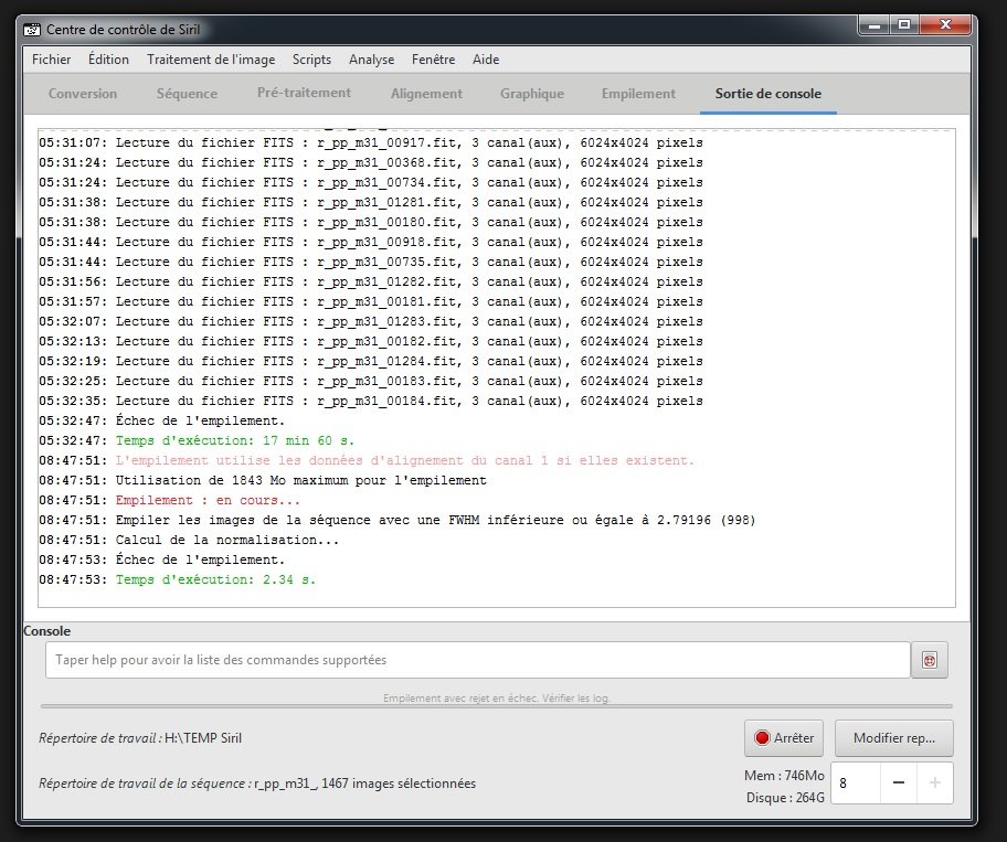

PIX-astro Posté 29 août 2019 Posté 29 août 2019 Siril boude mon A7III et ses 1400 poses de 30s : POURQUOI ????? Avec une ASI294 jamais aucun souci. (I7 - 32Go - SSD500Mo - HDD1To )
lock042 Posté 29 août 2019 Auteur Posté 29 août 2019 (modifié) Parce que tu as uen vieille version qui ne sait pas travailler avec autant d'image sous Windows. Met à jour Siril. Je le répéterai jamais assez, mais Siril doit ête mis à jour dès qu'on sort une version. Modifié 29 août 2019 par lock042 1
PIX-astro Posté 29 août 2019 Posté 29 août 2019 (modifié) Ah ben ok, j'avais cherché un peu avant de me remettre à la photo, mais pas assez apparemment... Modifié 29 août 2019 par PIX-astro 1
PIX-astro Posté 29 août 2019 Posté 29 août 2019 J'ai mon HDD 1To qui frétille !!!! Vous indemnisez les HDD cramés par Siril ?
vinvin Posté 29 août 2019 Posté 29 août 2019 Ben en fait j'ai dit à plusieurs endroits qu'il ne fallait pas utiliser siril avec des disques durs tournants parce que ça allait les défoncer, mais c'est pas dans la doc officielle... Si t'as peur pour lui, tu peux baisser le nombre de processus en parallèle à 1, le truc en bas à droite de la fenêtre principale, avec ça il grattera moins. L'idéal est de copier les images à traiter sur un SSD si on peut, ou en mémoire même si on en a vraiment beaucoup. 1 1

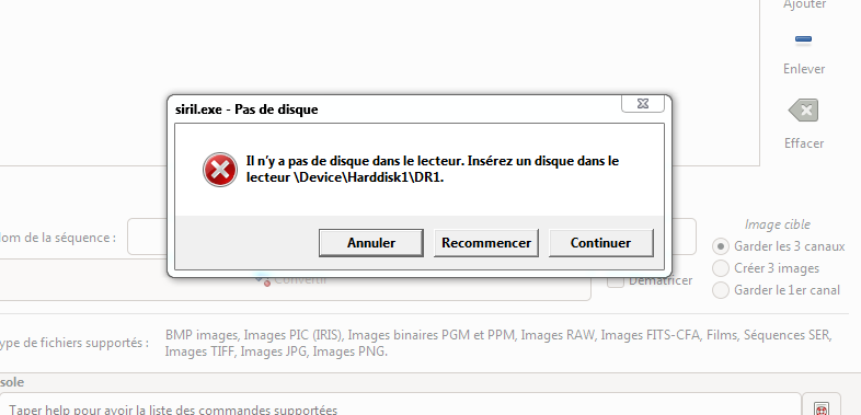

Petitprost Posté 30 août 2019 Posté 30 août 2019 Bonsoir , je viens de faire l'installation de siril sur mon pc qui gère la monture en poste fixe et j'ai ce message que je n'ai pas sur mon pc de bureau lors de son installation je mets ce message dans le coin de l'écran et je peux vérifier sous siril mes brutes mais c'est curieux .
lock042 Posté 31 août 2019 Auteur Posté 31 août 2019 Si ce disque ne correspond a rien que tu utilises, regarde ca
Petitprost Posté 31 août 2019 Posté 31 août 2019 Merci tu me dépannes 🙏 Et pour ma compréhension ce message au démarrage de siril est dû à quoi ?
lock042 Posté 31 août 2019 Auteur Posté 31 août 2019 Aucune idée. De ce qu'on m'a dit c'est un soucis au niveau d'une DLL mais moi j'y connais rien la dessus. C'est pas un message Siril. As tu installé un hub récemment ? Si oui debranche le avant de lancer siril. As tu installé un DD ? Souvent c'est après une installation d'un périphérique que ca se produit.
