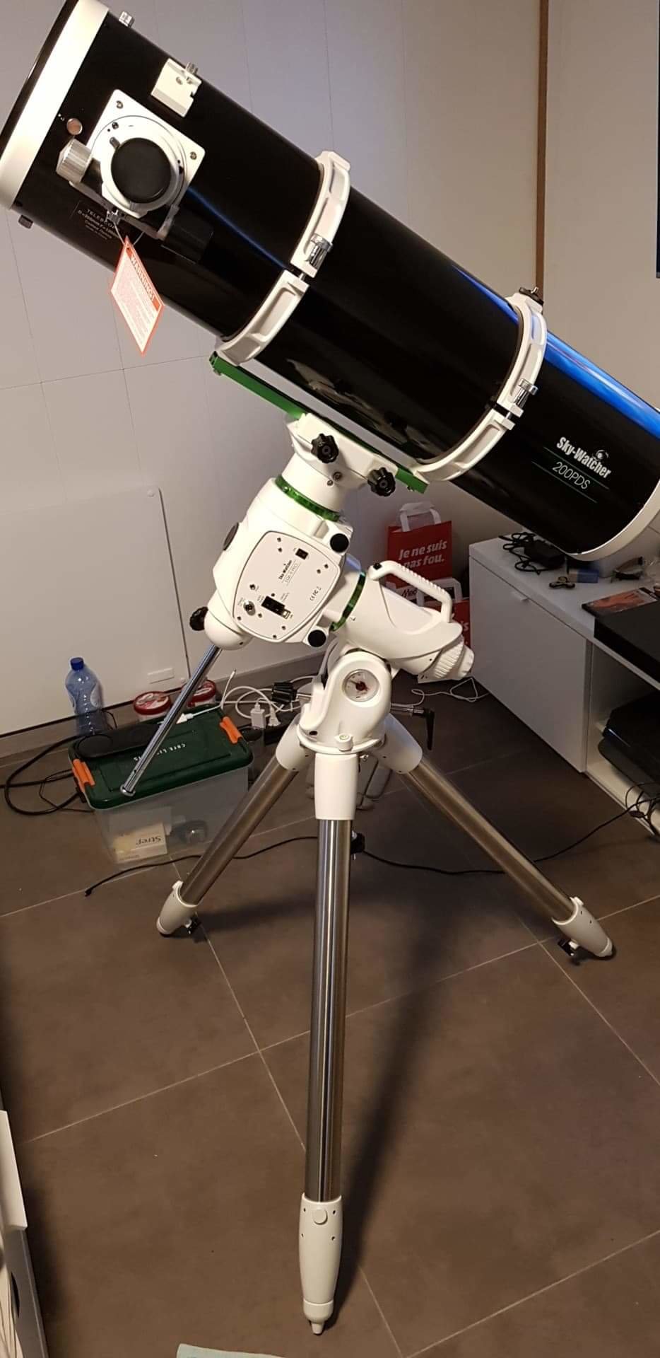

Bonsoir Je vien d'acquérir cette monture je voulais des conseils pour la mise en station et autre chose d'utile merci

Mon premier conseil serait de mettre les contrepoids et de faire l’équilibrage si tu laisse ton matos monté, bien lire et relire la notice serait le deuxième ;)
Oui, sans les contrepoids, les freins de la monture souffrent avec la masse du tube (un 200/1000 u un 200/1200 ?).
Il faut d'ailleurs commencer par monter les contrepoids avant de placer le tube, sinon, en plus de la contrainte sur les freins, on risque la chute de matériel.
C'est un 200/1000 et je les juste monté comme sa pour faire la photo sinon je sais qu'il faut les contre poids moi j ai du mal a comprendre la mise en station

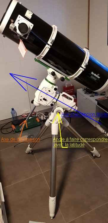

La mise en station, c'est installer ta monture de manière à ce que l'axe d'ascension droite soit parallèle à l'axe de notre planète.
Une fois que c'est fait, tous les objets de l'espace semblent tourner autour de cet axe, et il suffit d'un seul mouvement pour
compenser la rotation de la Terre et rendre ces objets immobiles dans l'oculaire.
Il faut:
-que le plateau du trépied (qui supporte la monture) soit horizontal.
-que le repère "N" de ce plateau soit orienté vers le Nord.
-régler l'inclinaison de l'axe AD en fonction de la latitude du lieu d'observation. Par exemple
 Orléans se situe presque à 48° de latitude nord, je règle donc mon angle sur 48 (en jaune sur la photo).
-viser l'étoile polaire avec le viseur intégré à l'axe AD en utilisant les vis de réglage d'azimut (les deux vis près du repère "Nord")
 et les vis de hauteur (les mêmes que pour la latitude).
Pour le visuel, c'est suffisant. Je remet ta photo pour quelques repères, et je te conseille comme dit plus haut de lire le manuel
de ta monture.
Tu peux aussi jeter un coup d'oeil sur ce document (entre autres): http://www.astrosurf.com/quasar95/exposes/mise_en_station.pdf
