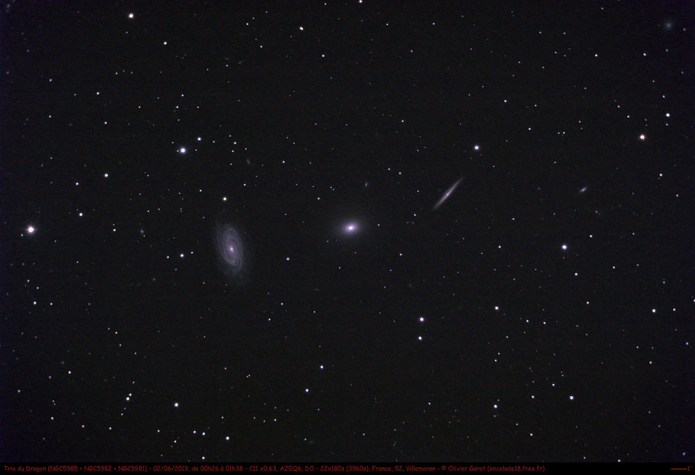

Une nouvelle publication pour vous présenter ma version du trio de galaxies de la constellation du Dragon.
Ce trio de galaxies alignées est composé, de gauche à droite sur l'image par :
- NGC5985 : une galaxie spirale vue de face
- NGC5982 : une galaxie elliptique
- NGC5981 : une galaxie spirale vue par la tranche
La distance qui nous sépare de ces galaxies est d'environ 100 millions d'années-lumière.
- Acquisitions le 02/06/2019 entre 00h26 et 01h38
- Canon EOS 70D
- Empilement par médiane de 22 images de 3 minutes (1h06min de pose totale) avec DeepSkyStacker
- 7 Darks, 33 Flats, 33 Offsets
- Traitements :
Tons foncés/ Tons clairs, réglage du contraste, petit renforcement des détails par traitement d'ondelettes, réduction de bruit.
- Optique : Celestron C11 avec réducteur x0,63 (focale résultante de 1764 mm)
- Monture : AZ-EQ6, autoguidage par diviseur optique (GPCAM2, PHD Guiding 2)
- Lieu : Haute-Marne
Plus d'informations sur mon site personnel à la page :
http://encelade18.free.fr/phot…/NGC5985_NGC5982_NGC5981.html

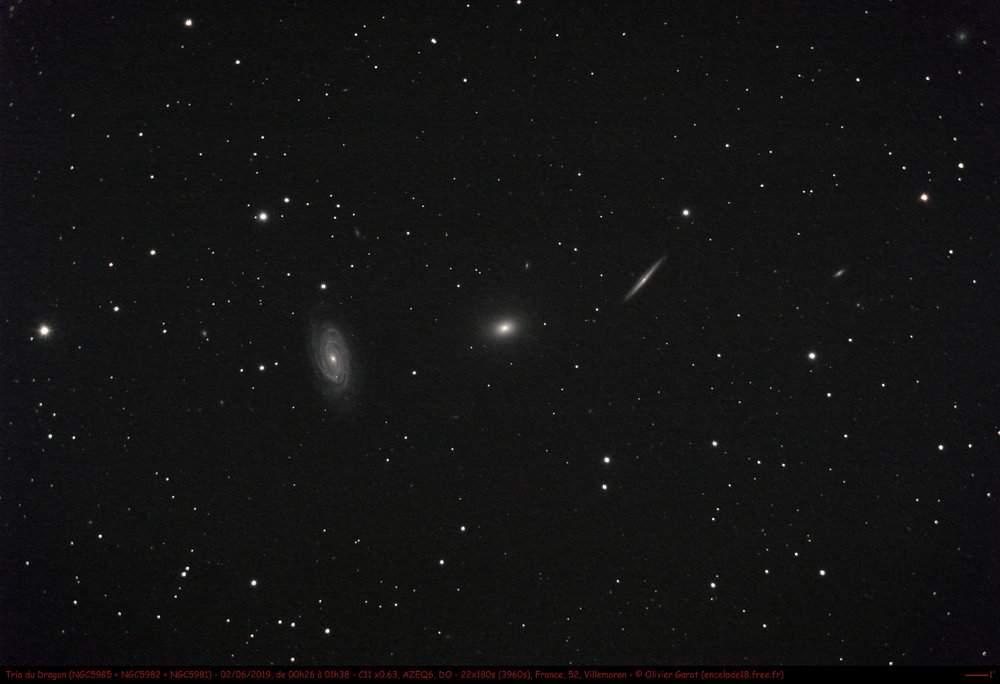

Deuxième version :
NGC5985_5982_5981_2019_06_02_SCM6107_DOF_22im180s_Log_ec_tftc_BC_Of2_RBM_rot_c_MF_og.thumb.jpg.4c797b85e1d94920b09872169f786181.jpg

Il y a 10 heures, echosud a dit :
Belle version a l'APN ,  peut  être un peu violette sur mon écran
Il y a 10 heures, Chani11 a dit :
Joli trio, bien vu !
Merci Alain et Jean-Marc :)
Belle image.
Quelques axes d'amélioration :
- essaie SiriL pour voir, histoire de comparer les résultats avec DSS (notamment sur les couleurs). Depuis la v0.9.9, SiriL est aussi simple à utiliser que DSS (et devenu très puissant depuis la 0.9.11). Tuto dans ma signature.
- Evite les ondelettes en CP. Il vaut mieux faire une déconvolution (ça se fait dans SiriL).
- tu as de la trame oblique sur ton image, signe que tu n'as peut-être pas fait de dithering. Le dithering est quasi-indispensable avec les capteurs CMOS.
Il y a 12 heures, Jean-Baptiste_Paris a dit :
Très joli trio ! :)
jb
Merci Jean-Baptiste :p
Il y a 12 heures, Colmic a dit :
Belle image.
Merci à toi aussi Colmic :pou:
J'étudie ton tuto Siril depuis quelque temps et je commence à m'y mettre doucement :p
Merci du tuyau pour la déconvolution, je ne pensais pas qu'elle était plus efficace que les ondelettes en CP :pou:
J'ai pourtant arrêté manuellement l'autoguidage pendant 10s entre 2 poses de 3 minutes pour créer un petit décalage par dérive, mais cela n'a pas été suffisamment efficace...
il y a une heure, encelade18 a dit :
Tu peux t'y mettre à fond, le tuto a été remis à jour pour la 0.9.11 ce soir :)
C'est pas tant qu'elle est plus efficace, c'est surtout que les ondelettes sont très destructrices en CP, notamment avec des yeux de merlan autour des étoiles.
Un décalage par dérive, ce n'est pas du dithering. Par définition le dithering se doit absolument d'être aléatoire, si tu utilises une dérive, elle sera toujours dans le même sens et par conséquent non aléatoire :)
PHD2 gère le dithering, il ne faut pas hésiter à l'utiliser.
Tout est dit, c'est une belle image, va falloir se mettre au dithering. En état de chose je ferait une sélection du ciel pour faire une désaturation et ainsi réduire le bruit chromatique. Beau travail.
