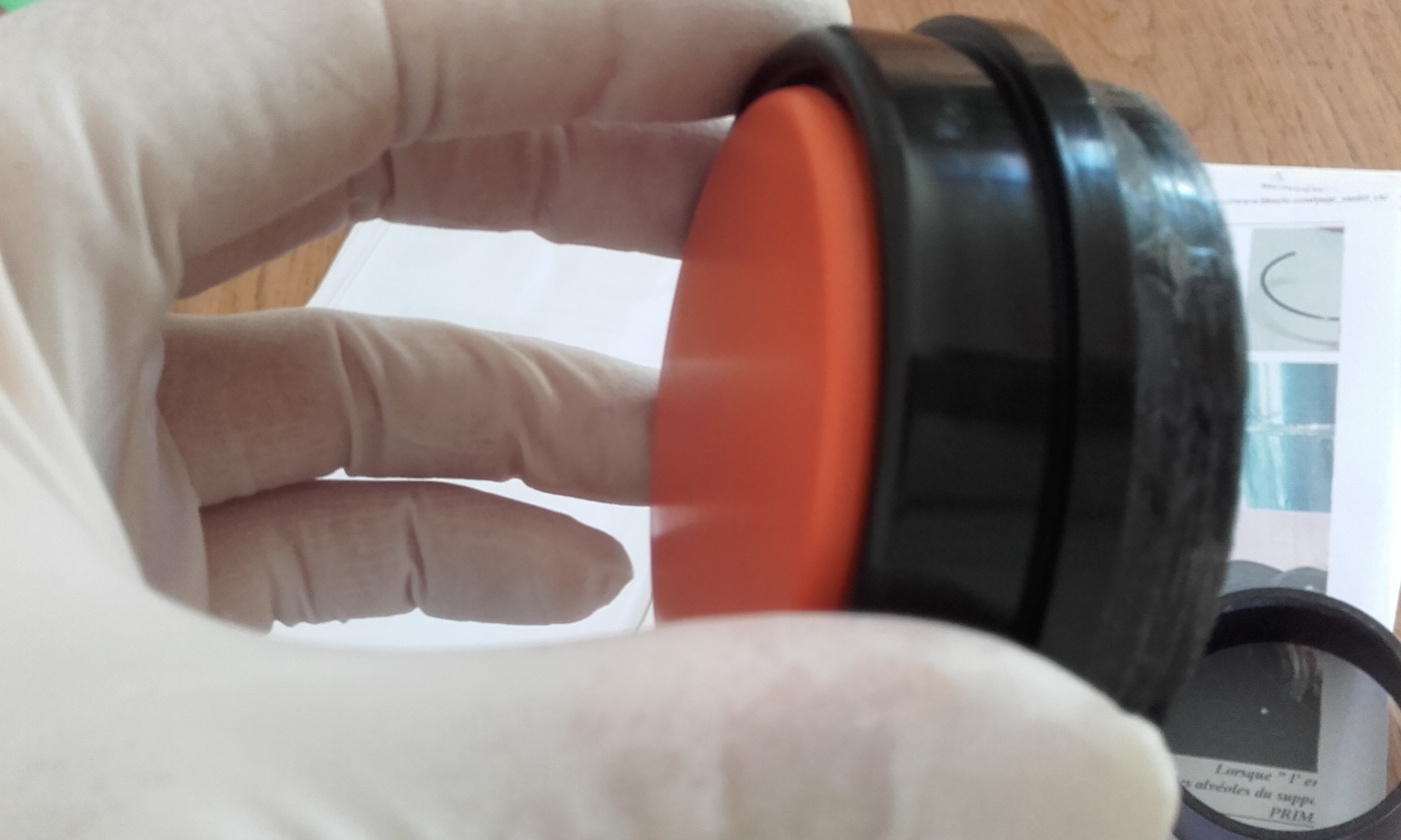

Bon je reprends, c'que là j'ai l'impression de passer à côté de qqch :
on est d'acc, mon secondaire tourne dans la lame. Comme je n'ai pas de pas de vis sur son support en plastique ( quel plastique d'ailleurs ?), et son flasque, celui -ci ne peut pas le serrer sur la lame... la solution serait donc de coller le 2daire à la lame ? Tu entends quoi Jean Louis par
Il y a 2 heures, Jean Louis a dit :
La lame n'est pas collée sur le tube
C'est là où je crois avoir raté une marche. Fa fait mal aux dents ;)

Ok, c'était juste pour le démontage... essayé de mettre un élastique, mais en rentrant le 2daire dans la lame, l'élastique s'écrase et passe sur la tranche se retrouve coincé entre la face de lame et l'épaulement du support cylindrique  du 2daire, en changeant d'élastique idem : no way :( J'attends la rentrée pour trouver du tissu de liège, 0,5 mm d'épaisseur, je verrai chez une couturière de ma connaissance, car à 16 € plus le port les 50 cm sur le net, c'est l'arnaque.  J'espère que ça le fera. Je ne manquerai pas de vous tenir au jus, j'aurai pblt des news de certains télé sur lesquels j'ai posé mon dévolu, lu. En attendant, bonnes étoiles à vous et encore merci pourbvos conseils. Tshaw

Salut. Merci Jean Louis. j'ai carrément un gros doute sur l'extra focale avec le c8, et plus je réfléchis, et moins j'absorbe, ouarff : je visse ou je dévisse pour passer en extrafocale après la map ? Ci joint la photo du secondaire hors de son baffle, il y a bien des traces de colles. Bonnes nuits.
Tu tourne la molette dans un sens ,tout en regardant ton C8 à l'avant.Tu verras le sens de déplacement du miroir.Avant,regarde la position du miroir par rapport à un détail intérieur du tube.
après fait une recherche "image intra et extra focale sur les schmidt cassegrain Celestron".
Jean Louis
