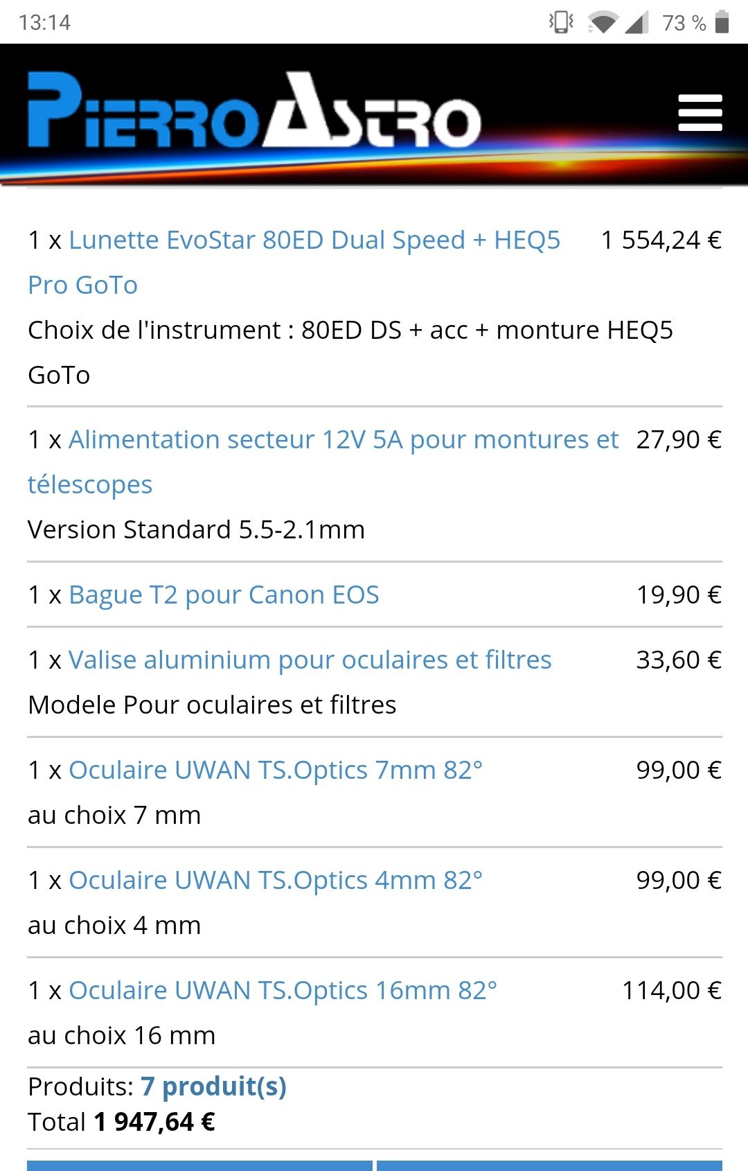

Je voulais soumettre aux astrams expérimentés mon projet d'achat chez Pierro Astro.
Objectif : de la photo polyvalente sur les grands objets du CP et un peu de planétaire.  J'ai un Eos 1000d non defiltré. L'idée est de faire tout ça de mon jardin (campagne avec un ciel pas trop pollué) mais potentiellement de pouvoir aller voir ailleurs à l'occasion, donc transportable (me faudra alors une batterie).
J'ai déjà une lunette terrestre 80 mm avec laquelle j'ai pu avoir de beaux visuels type lune, Jupiter, saturne (mais petits) et même orion, étoile grenat, un soupçon d'Andromède...
Je prévois quelques oculaires pour le visuel. J'ai bien en tête que l'achat d'un réducteur sera  également à faire par la suite.
Mes questions : l'ensemble est-il cohérent et les oculaires sont ils adaptés à la lunette ?
En vous remerciant de vos conseils.

Bonjour ! Oui, l'idée est de pouvoir montrer des petites choses aux enfants et amis même si la monture et la lulu sont clairement orientées astrophoto.

Il y a 6 heures, Thegreenthumb a dit :
Elle remplit la mission, il faudra tout de même ajouter une barlow pour le planétaire.

Bon choix de démarrage avec une ed80 et une heq5 .
Il te faudra une solution de guidage à prévoir par la suite .
Pour les oculaires pas d avis j ai pas mis l œil dans ces formules grands champs. Dans le choix de l étagement il y a peut être à redire  avec une 80 .

Pour l'étagement, tu peux voir pour un oculaire de 25-30 mm + un de 7-8 mm. SI tu as une bonne barlow 2x, cela devrait combler à peut près tes attentes.

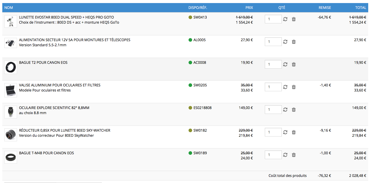

J'ai une question supplémentaire : J'ai bien compris que les réducteurs de focale permettaient d'avoir un rapport F/d plus court et donc de faire "entrer la lumière plus vite " dans le tube pour limiter le temps des poses photos. Ceci, j'imagine, afin d'optimiser les choses puisque les temps de poses longs sont soumis à l'erreur périodique du suivi de la monture. Mais pour autant, les photos prises avec le setup que j'envisage restent faisables sans ce réducteur au départ ? En gros, réducteur indispensable d'emblée ou pas ?
Salut !
Indispensable non, mais vachement utile ça oui quand même. Sans parler qu'il ne fait pas que réduire la focale mais corrige aussi les bords du champ qui seront plus nets. Si tu veux faire de la photo sérieusement tu seras obligatoirement amené à le prendre, à toi de voir si tu peux tout de suite ou pas. Si tu le peux tout de suite alors prends le, ça sert à rien de te compliquer exprès la tache. Vaut mieux avoir d'abord le RC et garder par exemple le guidage pour plus tard.
Il y a 22 heures, Thegreenthumb a dit :
Il manquerai la bague qui d'un coté se visse dans le T2 et de l'autre se glisse dans le coulant de la lunette, si usage sans le RC. Si tu parts de suite avec le RC, je crois me souvenir qu'il se visse direct dans le T2 (dire que j'avais ce matos y'a quelques années, je m'en souviens même plus…). Fais toi le confirmer par Pierro Astro. Coté lunette le RC se visse direct sur le PO, faut juste retirer la bague qui fait office de coulant.

Il a un 7 dans son projet et un 25 d'origine. La barlow ne sera que pour la photo planétaire, sachant que c'est difficile de commencer par tout à la fois et que pour le planétaire c'est pas le matos le mieux adapté de toutes manières je remettrai cet achat à plus tard. Le 25mm restera éventuellement améliorable mais c'est pas une priorité. Pour le choix des oculaires, pourquoi pas ceux là en 82°. Le champ n'est toutefois pas primordial car on tournera sur monture motorisée. Ce sont des clones des WO montés dans un autre barillet, on y perd au passage la bonnette sympa qu'il y avait avant.
Ok ! Merci de ton avis. Donc réducteur plus prioritaire (dans mon projet) que la Barlow et oculaires 25 mm et 7-8 pour le visuel pour commencer.
Concernant la question du "grand champs" sur les oculaires, quels avantages apportent-ils par rapport à des oculaires standards ? J'imagine un confort visuel, mais sinon ? Qu'entends tu par " pas primordial car monture motorisée " ? Moins gênant car le suivi ne se fera pas en manuel ?
Du coup, ça commence à se préciser comme ça :

Pour l instant je ne vois pas trop l intérêt d une barlow sur une ed80 que ce soit en guidage ou en planétaire . ( bien qu on peut s amuser à obtenir une image en photo satisfaisante)
