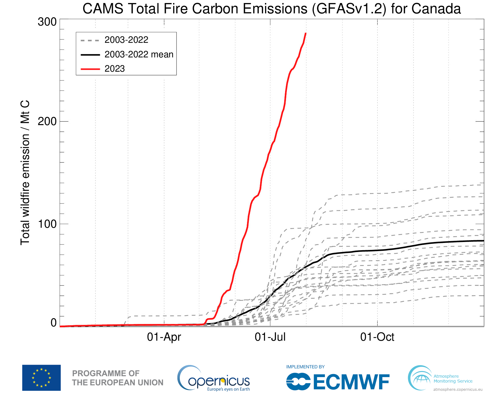

Les incendies relâchent évidemment du CO2, mais en quelle quantité ?
Copernicus vient de chiffrer le bilan des méga-incendies canadiens : autant que les émissions du Japon (cinquième contributeur mondial...).
Il faut dire que les surfaces brulées sont sans équivalent, près du double du précédent record de 1995.
