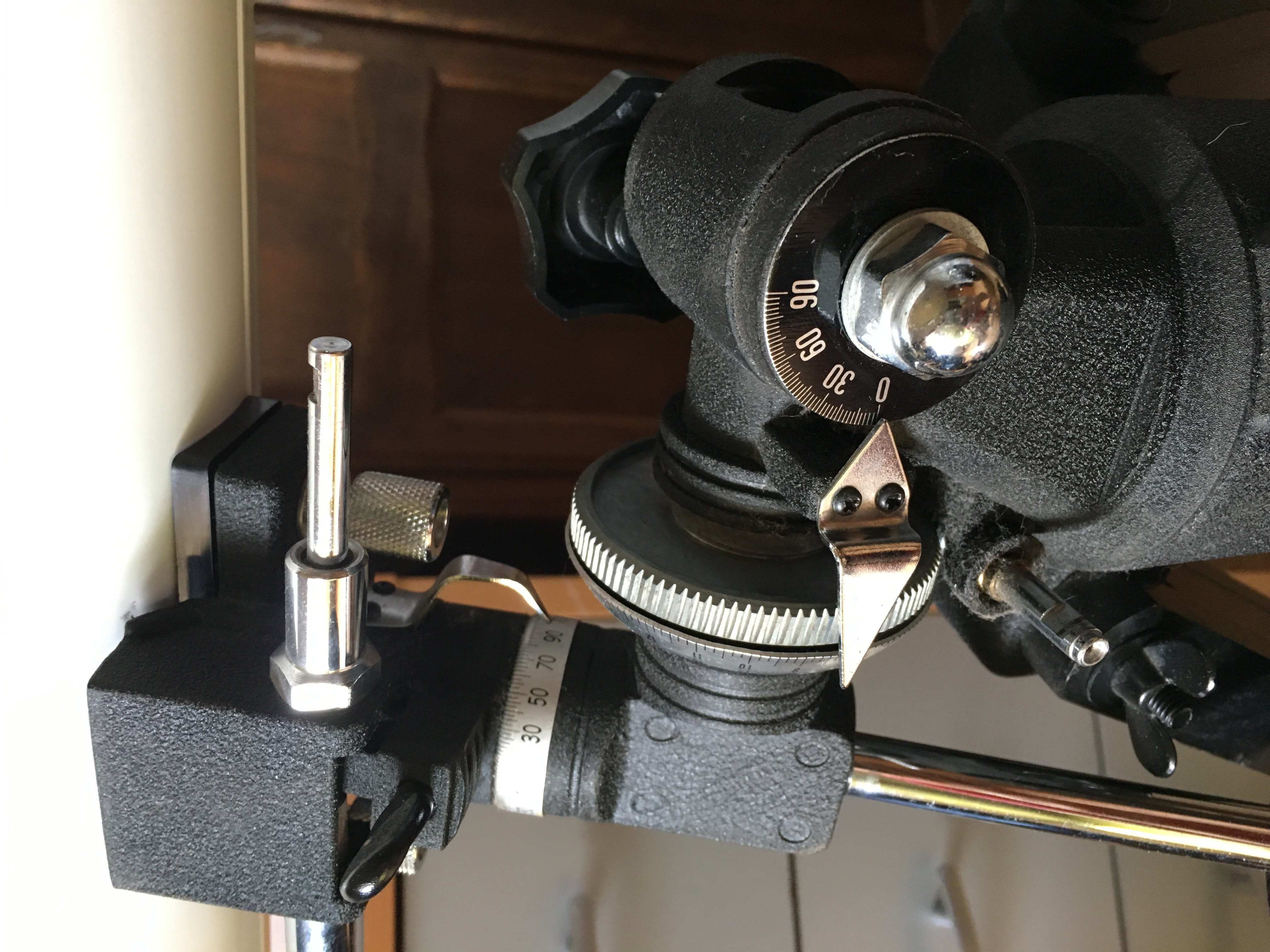

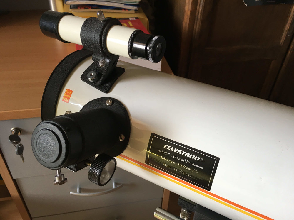

j'ai besoin de vos avis éclairés sur le matériel dont je dispose pour faire de l'astrophoto.
Photographe amateur, je possède un Nikon D500 et ayant toujours le télescope de mon enfance, je me demande si ce dernier est suffisant pour faire de l'astrophoto (un peu de planétaire et du ciel profond).
Ayant déjà un peu parcourus le forum, j'ai des craintes concernant mon matériel...
Il s'agit d'un Celestron 4-1/2" (114mm) Newtonian  1 000 mm fL.
J'ai ajouté des images afin que ce soit vraiment parlant.
Merci d'avance pour vos commentaires.
Mimosa27
Ta monture n'est pas motorisée. Tu ne pourras pas effectuer de longues poses.
Pour de l'astrophoto à l'APN, ça va être quasi impossible.
Merci Flogus pour ton commentaire.
Oui effectivement l'idée est de la faire évoluer dans un 2ème temps si possible.
Ma crainte se situe plus sur le télescope. J'ai cru comprendre sur d'autres files de discussion qu'un 114/1000 ça n'était pas terrible du tout.
C’est ce que je craignait un peu.
la question que je me pose maintenant est : est-ce que ça vaut le coup d’acheter malgré tout les adaptateurs et autres lentilles nécessaires au raccordement de mon reflex au télescope histoire de commencer à me faire la main (étant vraiment novice en astronomie).
Il y a 9 heures, mimosa27 a dit :
Non.
Le pb, c'est que pour l'imagerie planetaire, un reflex, ce n'est pas ideal (mais faisable), et je ne suis pas sur que tu puisses atteindre le foyer pour avoir une image nette. Ajouter une barlow pour faire sortir le foyer sur ce telescope ayant deja une barlow intégrée risque de poser problème au porte oculaire qui me semble assez "leger" pour supporter tout ça.
Le ciel profond, avec ce télescope au rapport f/d de 8.8, necessite des temps de pose très longs pour capter du signal. Le porte oculaire et la monture ne sont pas adaptées.

Merci beaucoup pour vos avis.
c’est dommage, j’ai ce matériel dispo donc c’etait l’occasion de... tant pis, je vais m’en servir pour l’observation 😊
Effectivement, je pense que je vais commencer juste avec mon reflex et une monture motorisée, ça me laissera aussi le temps de découvrir l’univers de l’astro photo progressivement.
Ensuite, je verrais pour investir dans du matériel plus adéquate.
merci pour vos avis éclairés 👍🏻
Modifié par mimosa27
il y a 51 minutes, mimosa27 a dit :
Si tu envisages sérieusement d'acheter un instrument Astro par la suite pour l'astrophoto, pense à prendre une monture motorisée qui supportera le poids. Sinon tu devras racheter une autre monture... ce serait dommage.
