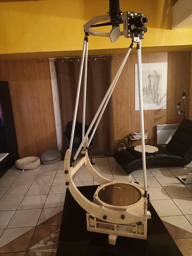

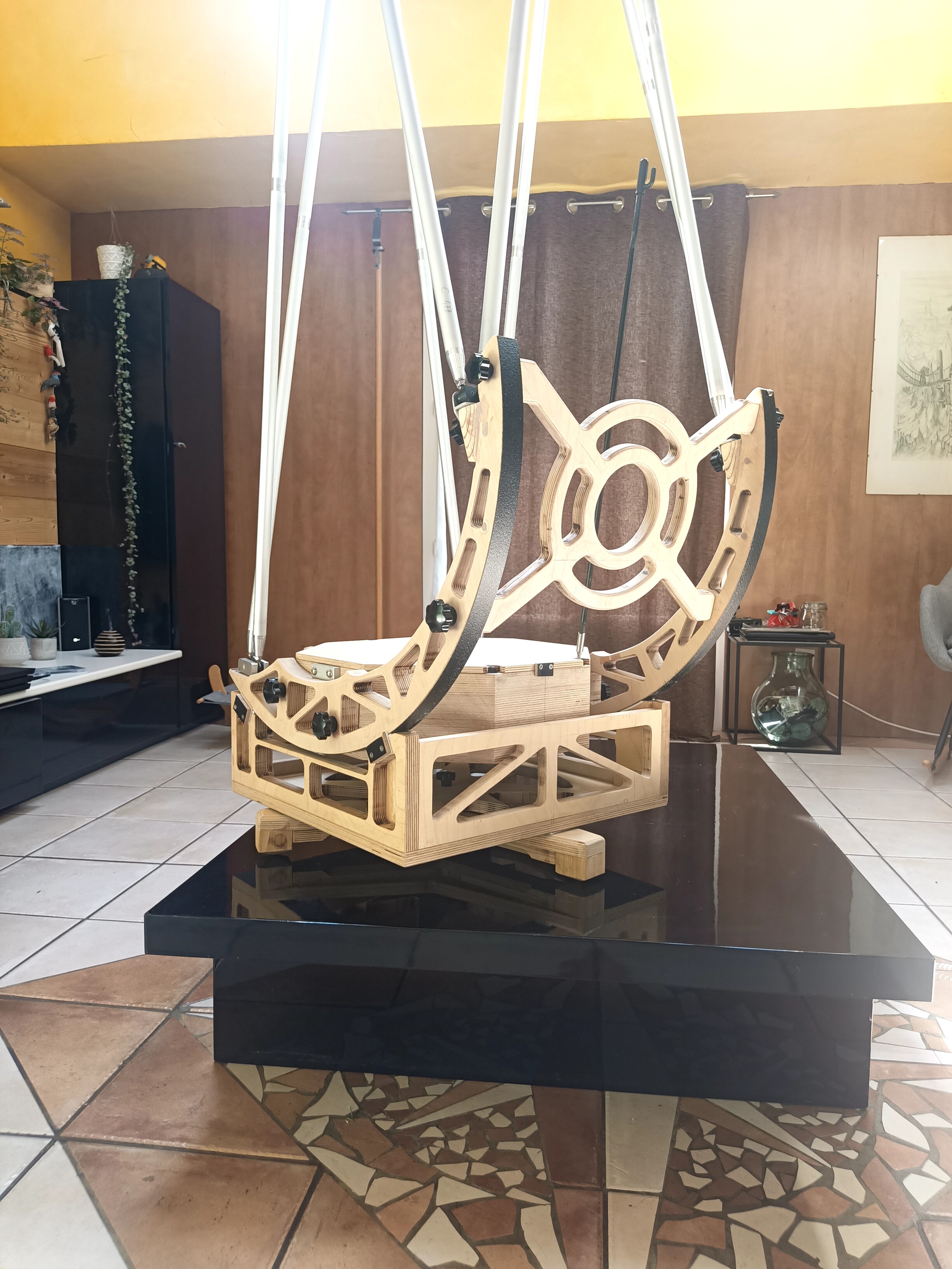

Salut a tous

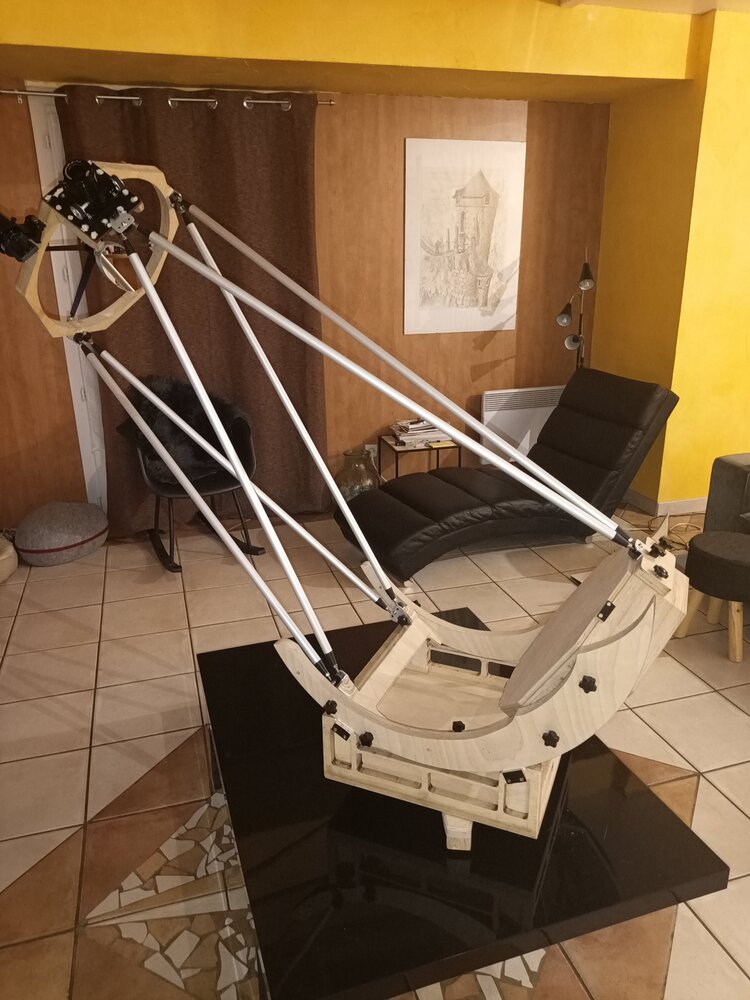

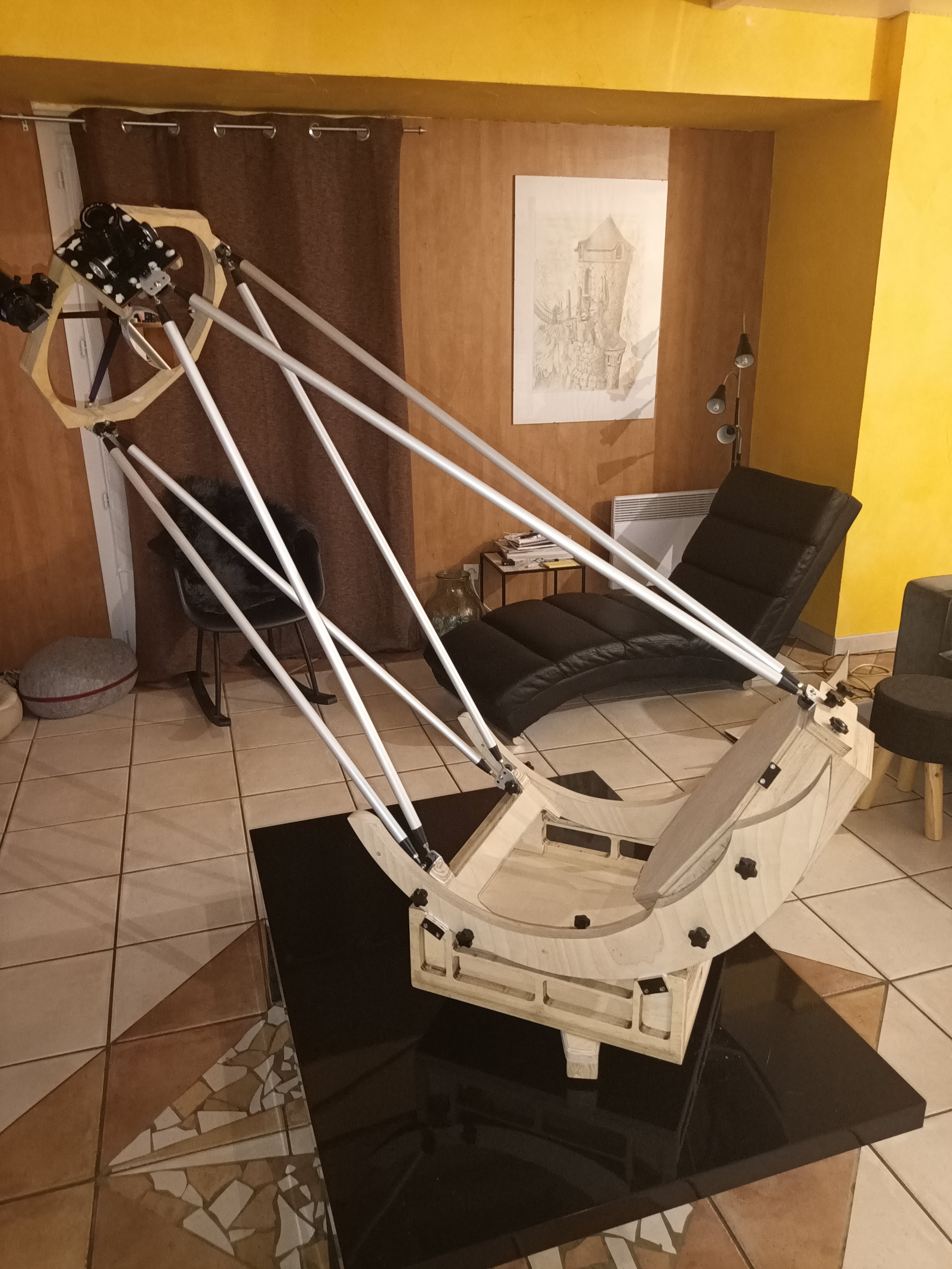

J'ai bien avancé:cool: , coupe et installation des tubes ,pose des patins de teflon ,des butées latérales  et des bandes de strat sous les tourillons
Qu'est ce que c'est bon de le voir debout dans le salon :be:
Bon, bien sur y'a encore du boulot..tester tout ça sous le ciel  et valider les choix ,comme le strat en contact avec les patins de teflon,le système de collimation par le haut a installer ,la finition (a définir) etc.etc ........
Bref voici quelques photos du bestiau
IMG_20201031_211955.thumb.jpg.7aae14742b187cf02ee4ffee36dcfc91.jpgIMG_20201031_211250.thumb.jpg.f5f013aa0188428a9c1397b67327cd45.jpgIMG_20201031_211431.thumb.jpg.6bba72c9b06e6d8f7e486cf6f0a34f8e.jpgIMG_20201031_212018.thumb.jpg.a0463183bb1872ecee4c4dbfde361941.jpgIMG_20201031_211818.thumb.jpg.888868406660afbb3064c9613ef852ad.jpg
Bon ciel a tous
Thierry

Bonjour Thierry :be:,
Et merci pour les photos.
C'est bon de le voir monté. ;)
Du beau boulot !
Il est très fin, très "aérien" je trouve. 👍
Félicitations !
Pat

Fabuleux. Tu est un artiste. Quelle beau travail.
Propre, soigné.

il y a 23 minutes, macfly51 a dit :
Magnifique !
Il va être peint ou juste verni ?

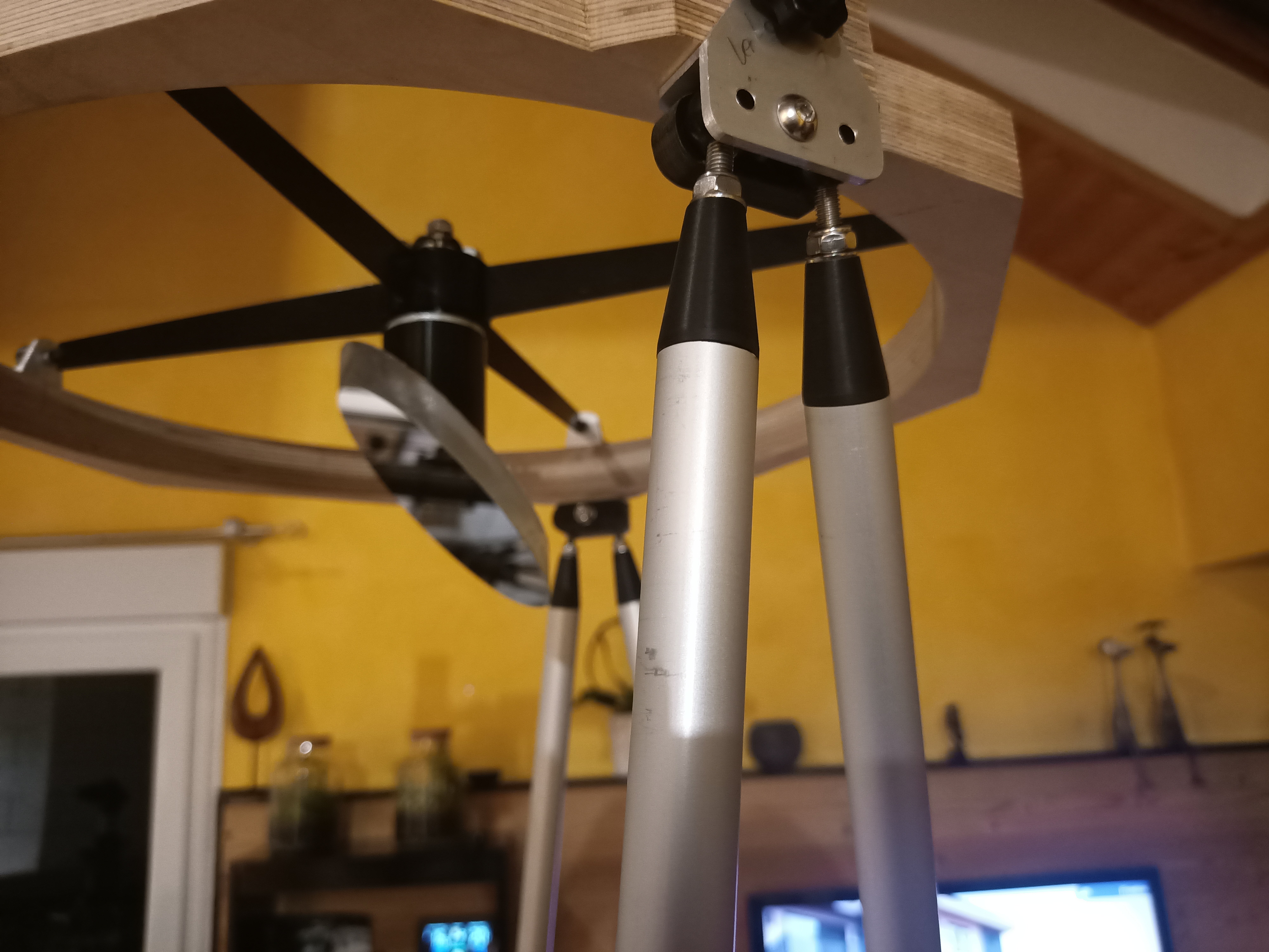

Premiere lumiere hier soir  sur mars et tout va bien de ce coté la ...

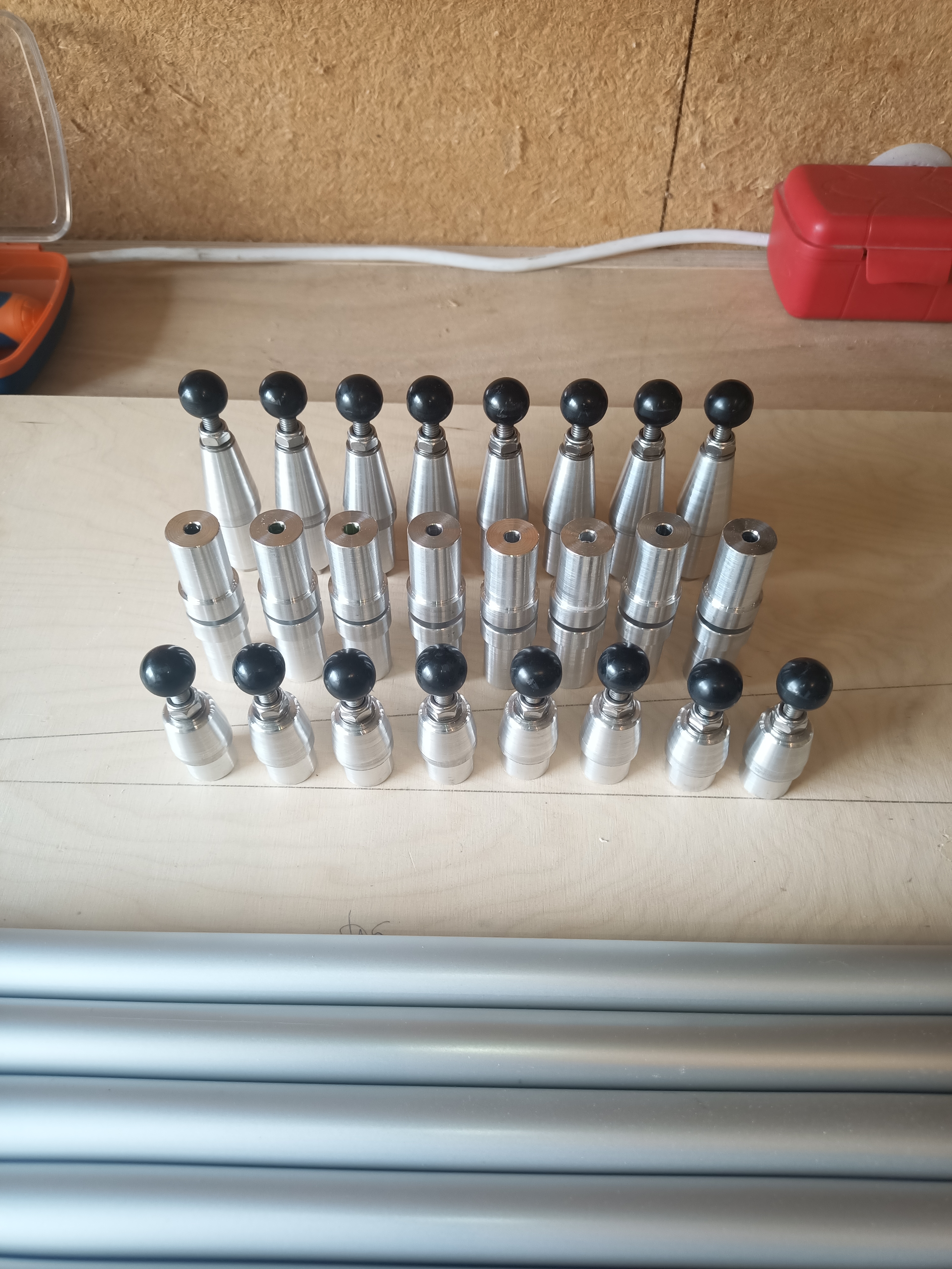

Mais j'ai un problème au niveau de mes inserts  en POM
J'ai eu la brillante idée de les faire usiner sans aucun jeu , en mettant les inserts au congélo et les tubes au chaud , j'ai réussi a les emmancher en forçant un peu, une fois  l'équilibre thermique rétabli c’était béton ...
et (naïvement) je pensait qu'il avait a peu prés le même coefficient de dilatation
Et bien pas du tout ,hier il faisait bien frais  et le POM c'est rétracté plus que L'alu , bah du coup
du jeu de partout (j'avais l’impression d'avoir un Dob en caoutchouc :()
Donc ,le POM pour cette utilisation je déconseille !
plus qu'a retourner voir mon pote tourneur pour négocier la même chose en Alu
Bon ciel a tous !!
Bonjour Thierry,
Il y a 4 heures, Norrin radd 77 a dit :
Bon Bah "on est pas sorti de la berge":)
Tes photos ne se sont pas affichées!
Arf ! Contre temps !
Il est utilisable quand même sans trop de problème malgré ça !
Ou tu vas être obligé d'attendre d'en faire d'autres en alu ?
Si il n'y a pas trop de jeu, coller à la colle époxy, comme le souligne @DOB BLEU ;)
Pat

Salut Messieurs ;)
Ha oui "Contretemps" ! (mais c'est ça de tenter des trucs bizarre:be:)
Mais c’était impressionnant les inserts coulissaient librement dans les tubes alu ,même les tiges filetées dans les inserts tournaient :confused:
Faut que je vois pour la colle ,je crois que c'est un peu spécial a coller:mad:, mon contact maitrise le sujet , je dois voir avec lui
Le pire c'est que je dois tout remonter dans l'ancienne monture pour en profiter ce Weekend:p
Bon ciel a vous !!

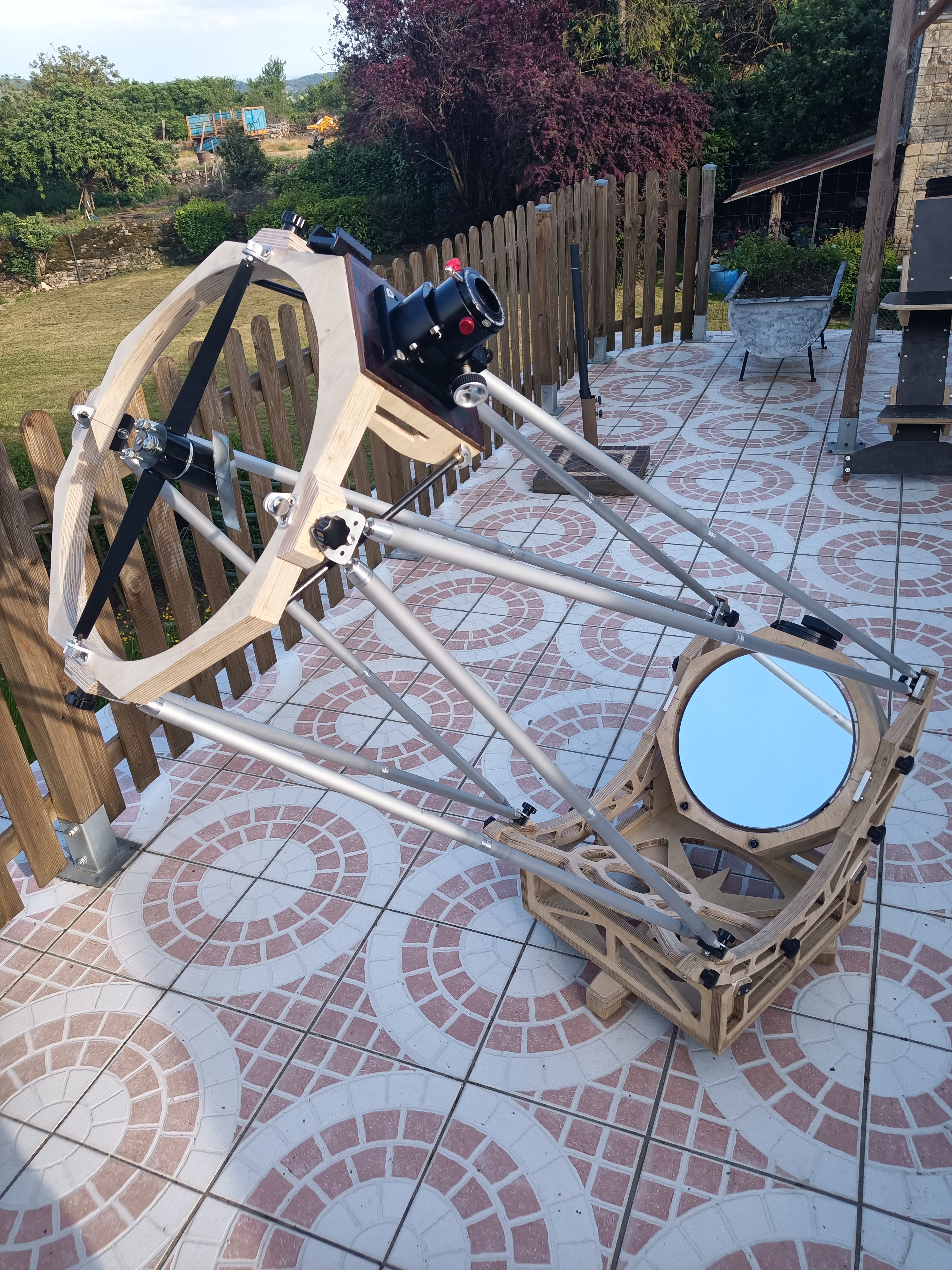

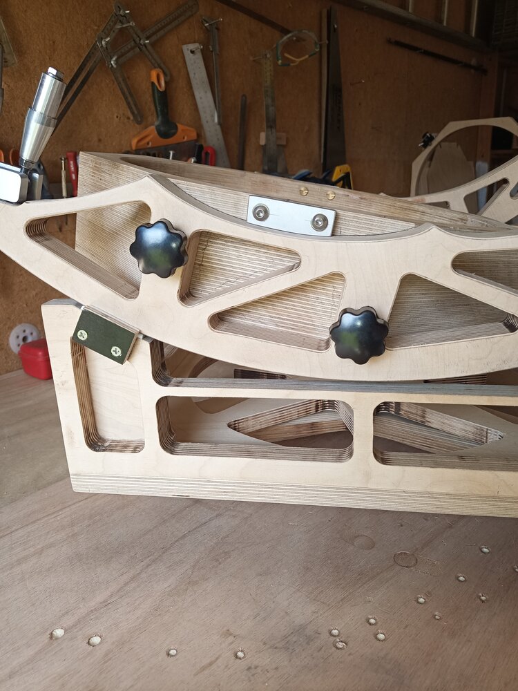

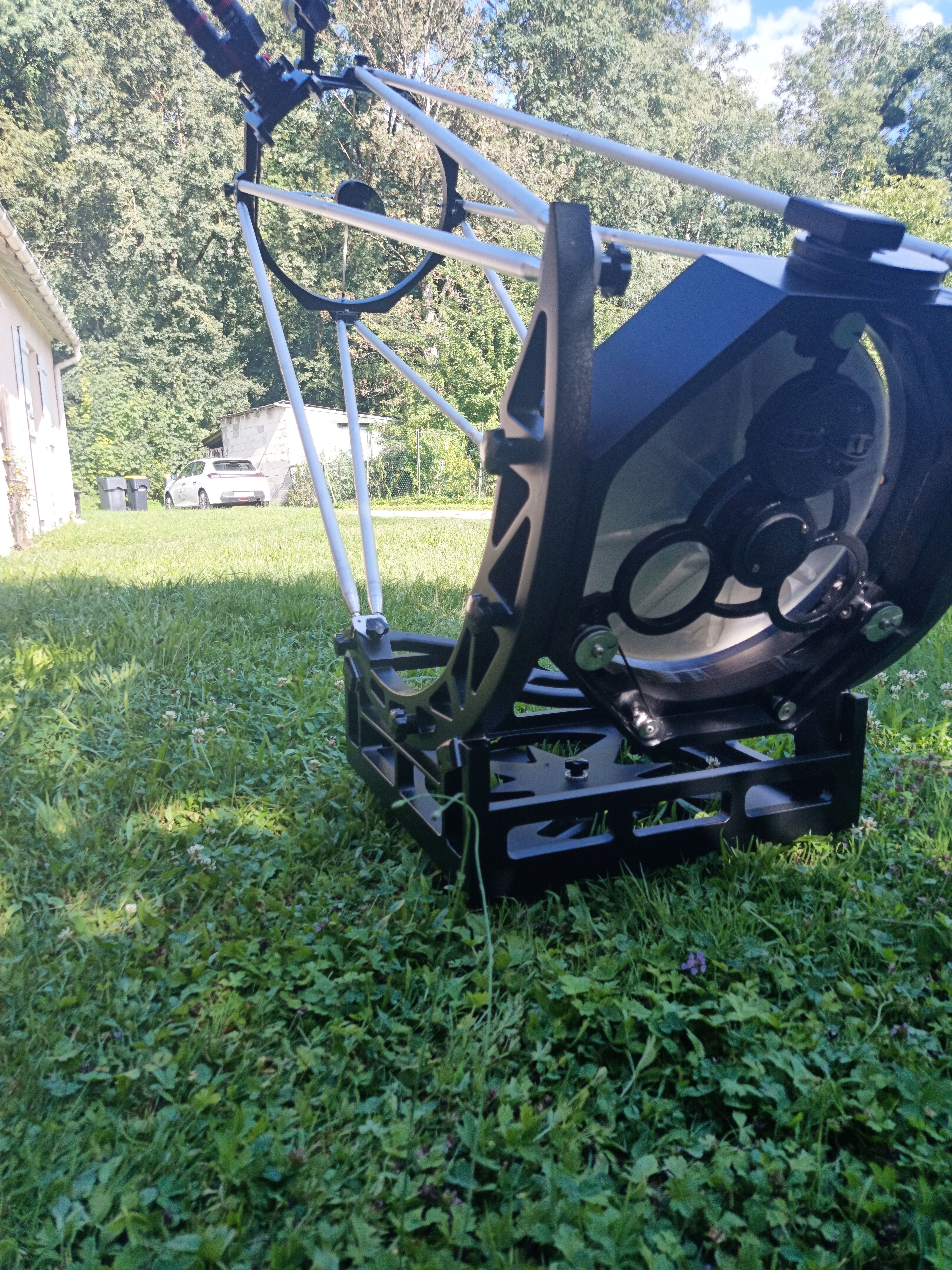

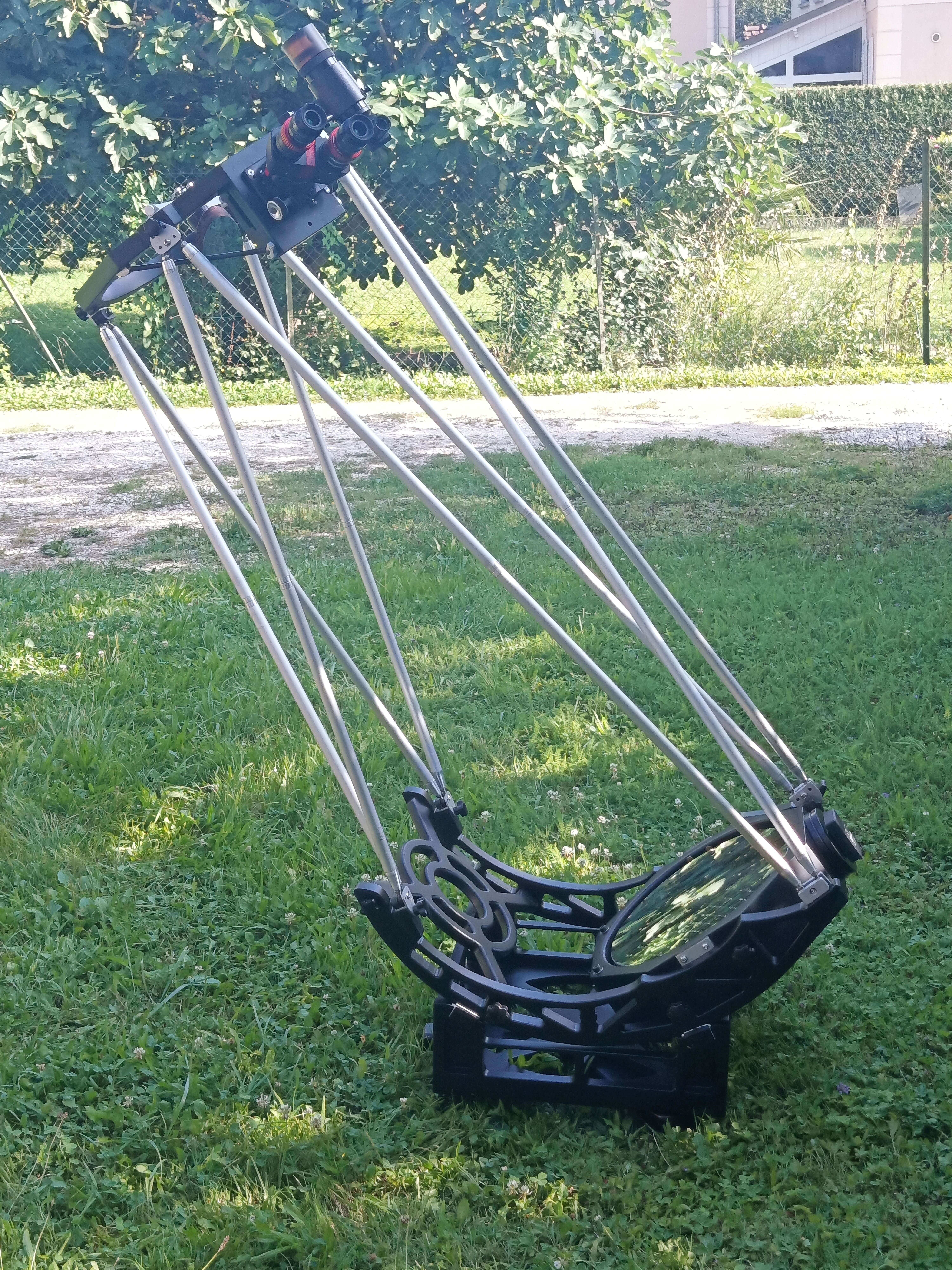

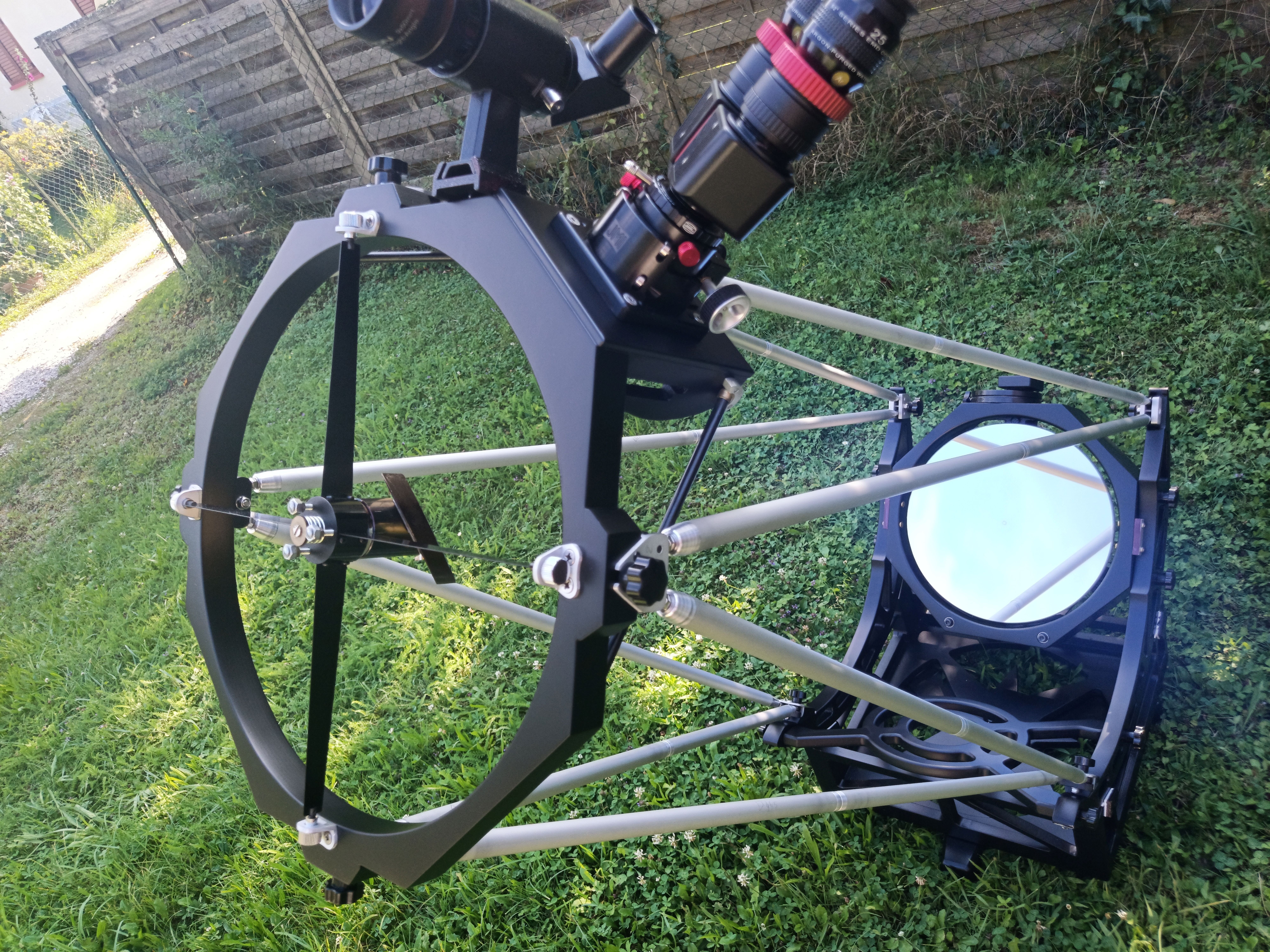

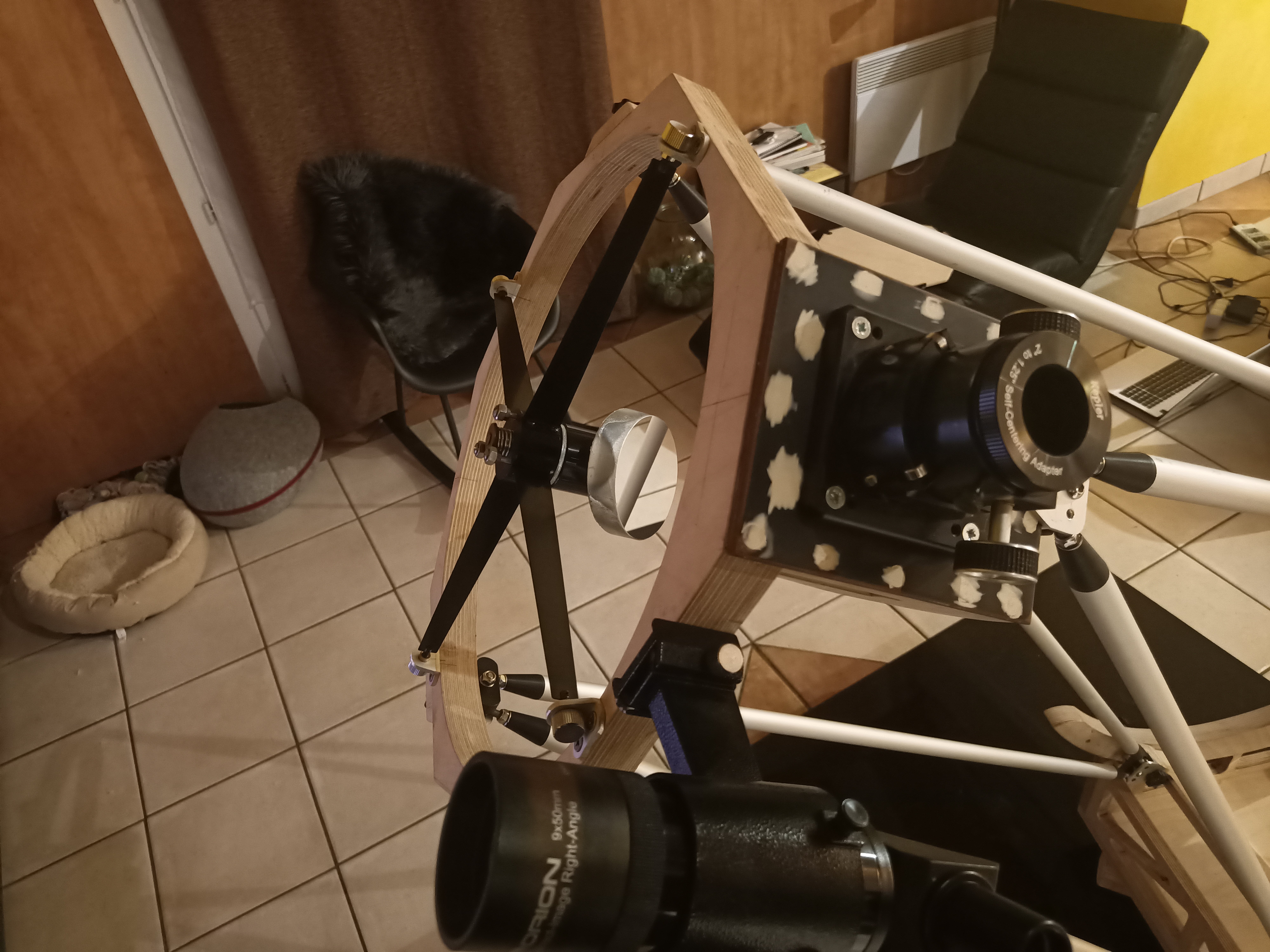

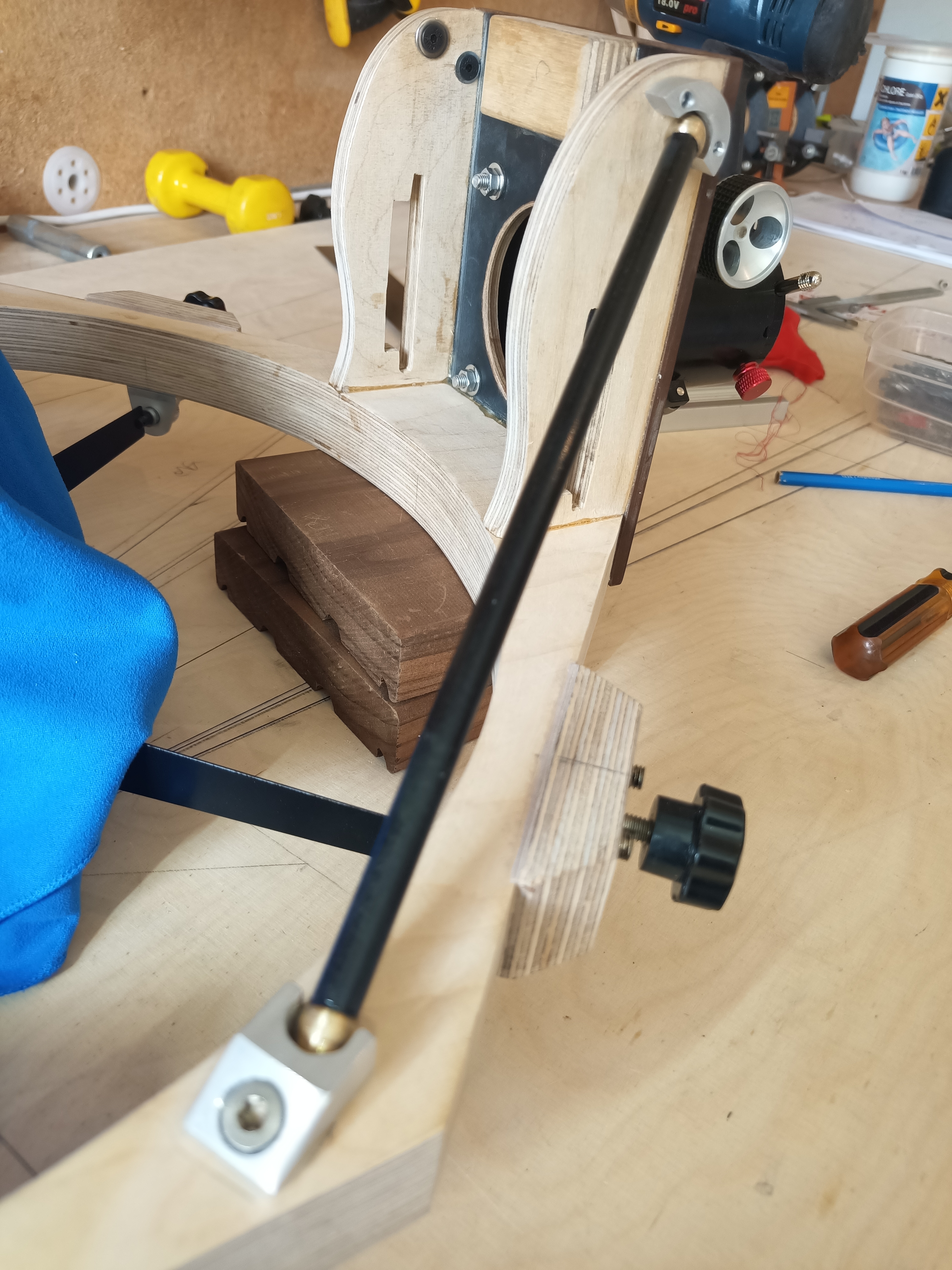

Salut a tous
J'ai bien avancé;)

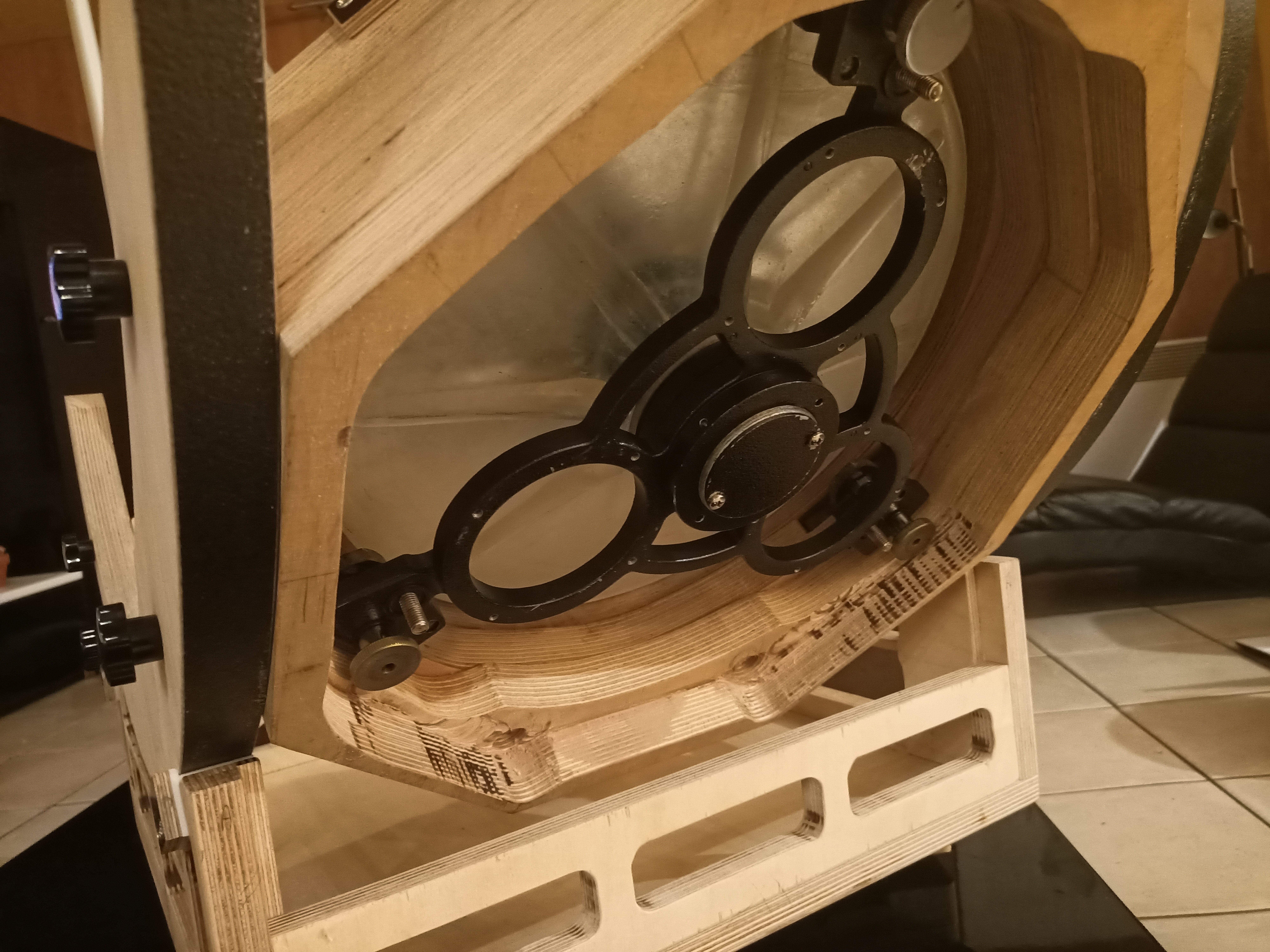

Retouche des pièces alu ,coupes des tubes , ajustement de toute cette quincaille au 1/10eme et ce ne fut pas une mince affaire; j'ai perdu beaucoup de temps avant de me rendre compte que mes petites boules en Bakélite n'avait pas toute la même profondeur  de filetage  (sont pas fiables a 100% sur Aliex..:grr
Pose de raidisseurs pour contrer la flexion du PO +
Mise en place du système de collimation par le haut

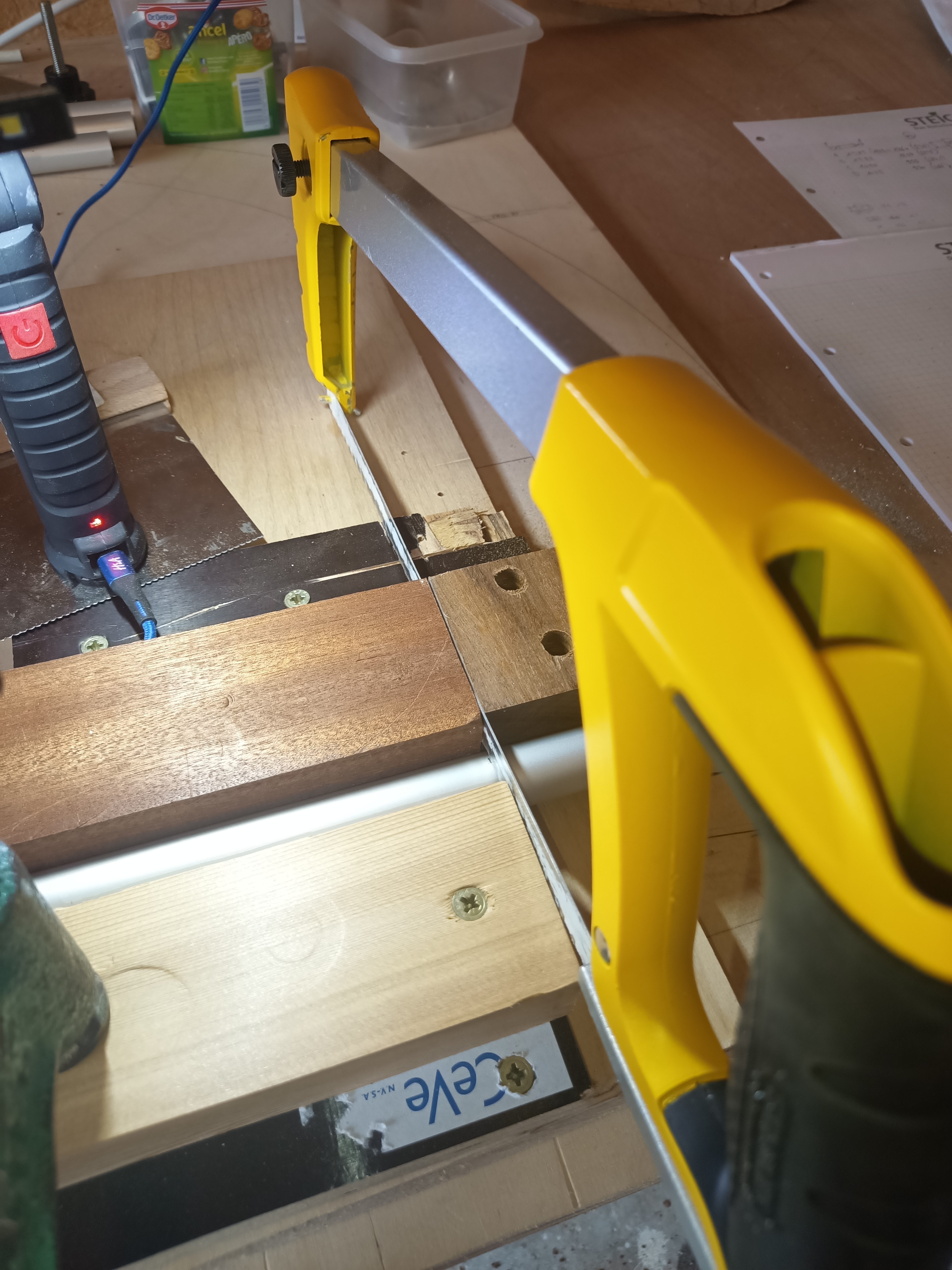

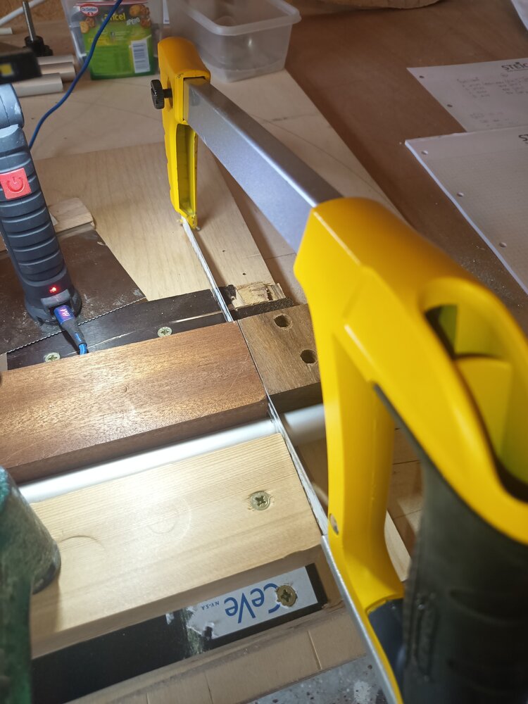

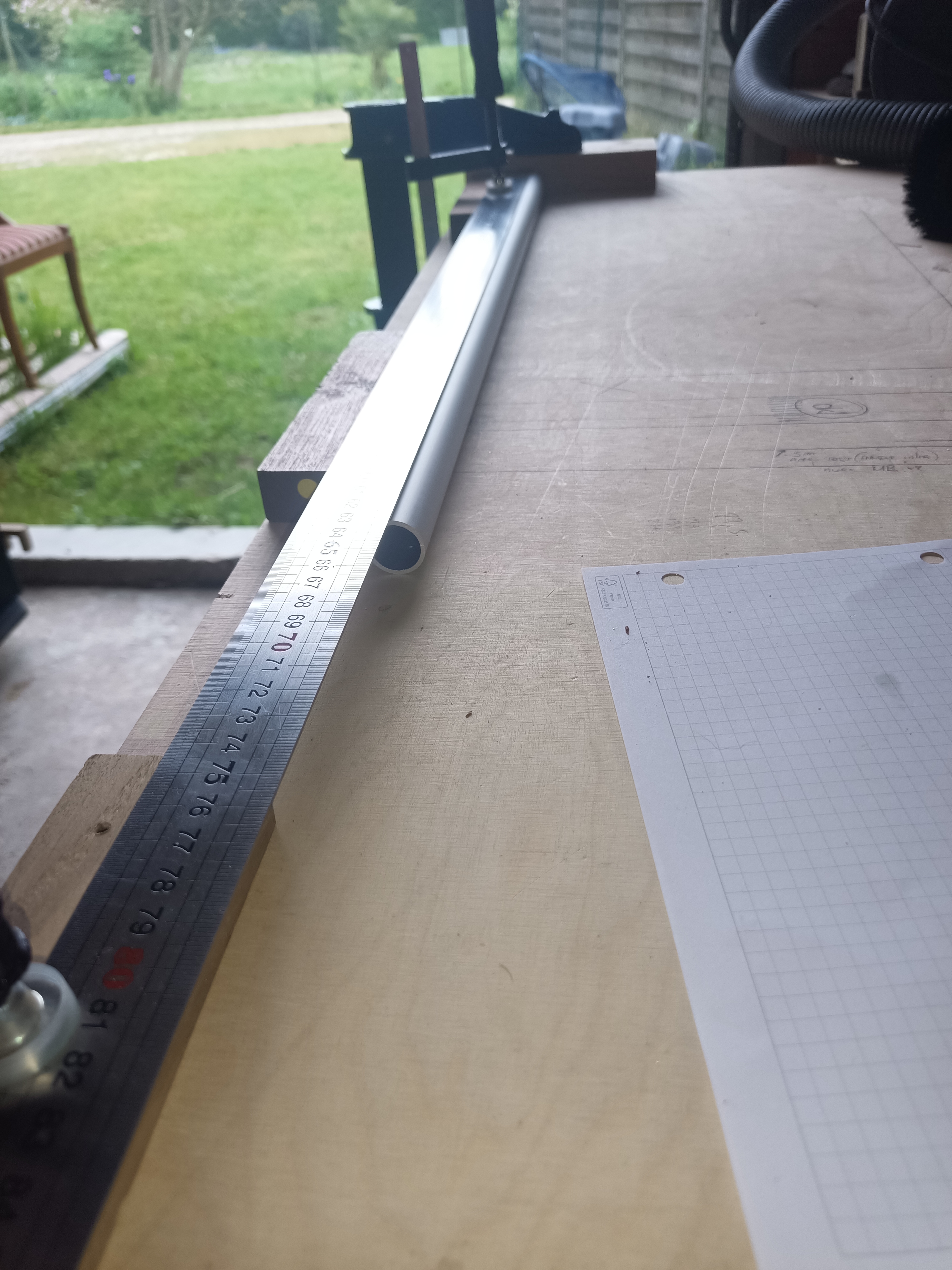

Je glisse des photos de la solution retenue  pour la coupe des tubes,avec ce système on peut vraiment être très précis(avec un minimum d'attention)http://www.astrosurf.com/uploads/emoticons/wink.png
  + Quelques photos du BB   qui fait un petit 24 KG sur la balance ,en phase de test ce weekend dans la Nièvre avec son boitier "Memstar "
J’ hésite encore entre vernis incolore et peinture ,
Et encore plein de choses a réaliser ,porte filtres, baflage du secondaire , un vrai système de portage(la je passe une sangle et je peux le sortir tout monté ,un vrai bonheur :rolleyes:) etc...
Merci encore pour les conseils
Que votre ciel soit clair !
Thierry

Difficile d'imaginer que c'était un XX14  😲 que j'ai eu en version G. Un super télescope, mais c'est vrai lourd comme un âne...
Très intéressé par tes supports de boules en bakélite; un jour j'adopterais bien 6 tubes en carbone pour mon StarGate  :)
Bravo pour le boulot effectué !
ton télescope est très beau, très graphique. Bravo !
je suis surpris que tu atteignes 24kg  avec tous ces trous 😉!!

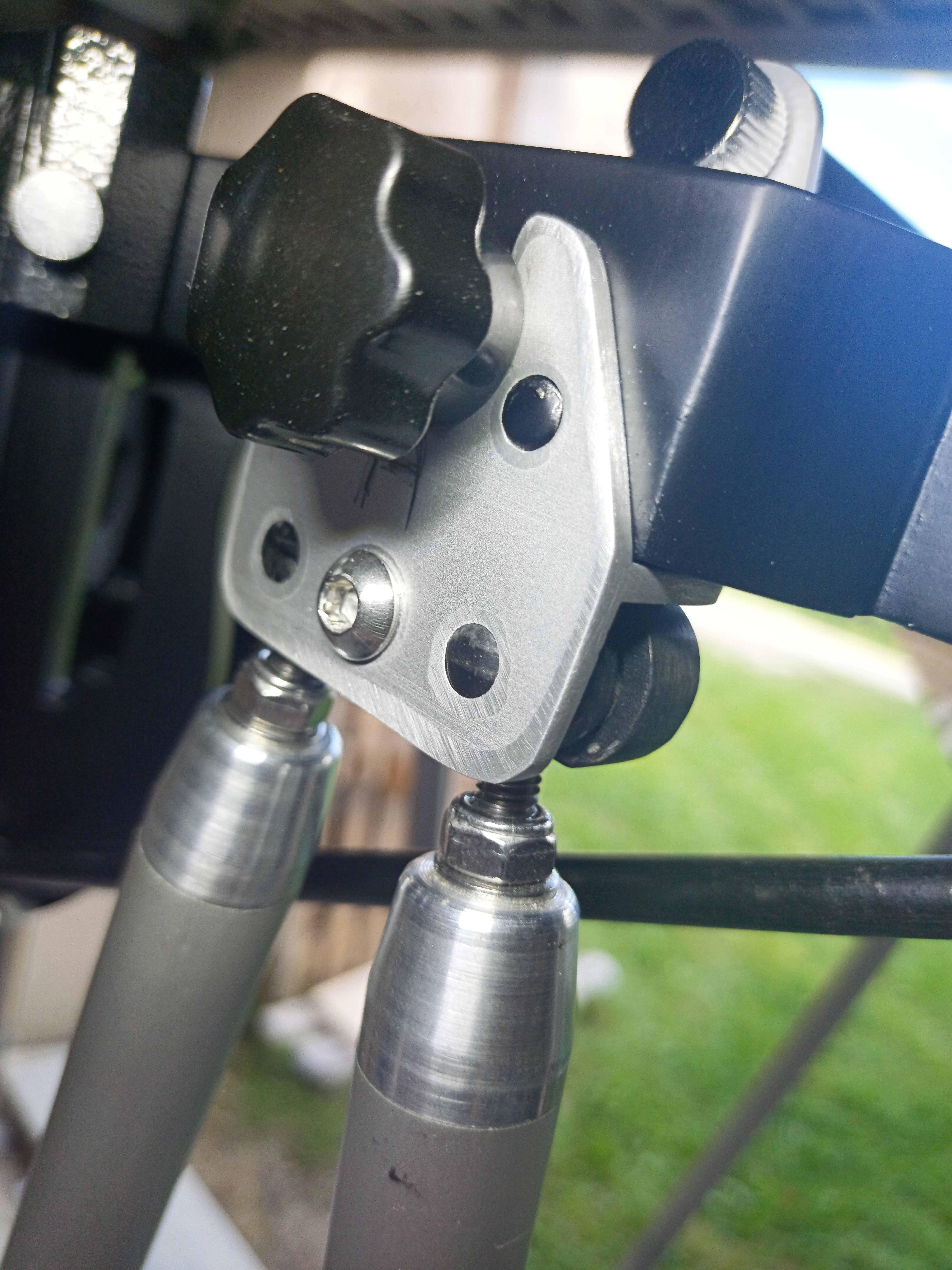

j'ai qques questions / remarques :
- où est ce que tu trouves dans le commerce les raidisseurs ?
- est ce que ton télescope peut aller au delà du zenith ? on dirait sur les photos que la caisse primaire est en butée sur le rocker sur l'avant qd tu as au zenith.
- Les inserts en alu semblent lisses sur les zones de collage, normalement pour  une meilleure accroche de la colle et pour éviter de chasser toute la colle lors de l'emmanchement , on met plusieurs gorges  ou a minima on griffe l'insert.
- tu sembles avoir un pb d'équilibrage, le contrepoids semble faire le job mais tu n' as encore chargé la cage secondaire avec l'oculaire et la chercheur. il va donc falloir encore ajouter 2kg au cul (500g mini de poids sur la cage  x 4 pour le bras de levier).   Sans tous les évidements en bas tu aurais réduit les contrepoids et aussi eu plus de latitude pour pour bouger les points de fixation, idem entre caisse primaire octogonal vs carré. est ce que tu as prévu un autre systeme en complement pour l'équilibrage en plus des contrepoids pour éviter d'en mettre de trop?
- est ce que tu peux mettre des photos de ton telescope rangé/demonté ?
Yannick
Salut Yannick
Merci de ton passage ;)
Pour les raidisseurs ,c'est du fait maison avec de la recup (tube carbone ,écrou borgne en laiton et chutes d'alu )
Pour le zénith, oui la caisse est en butée , mais le zénith j’évite d'y aller ,c'est pas la ou c'est le plus pratique pour observer:)
Pour le collage j'ai utilisé une colle pour surface lisse (utilisée dans l'industrie pour coller les roulement a billes (entre autres)
la ref c'est "AFER FIX BAGUE" mon pote bosse dans ce domaine
Pour l’équilibrage ,tout va bien il tient sans contrepoids avec bino +barlow et ses deux oculaires,j'ai du en rajouter un pour le chercheur
(le 9x50 d'origine sur le XX 14) il est lourd mais j'ai pris mes petites habitudes avec ce coudé redressé;)
Il n'est pas sur la photo car j'ai un chercheur pour deux instruments( une 100 ED) et comme je testais mon petit boitier "MEMSTAR"
j'ai même pas eu besoin de remettre le  chercheur ( un vrai merveille ce truc) mais comme un couillon j’avais collé le velcro du boitier sur le contrepoids, Bref,faut que je lui fasse un support et surtout va falloir que je m'habitue a mon quickfinder

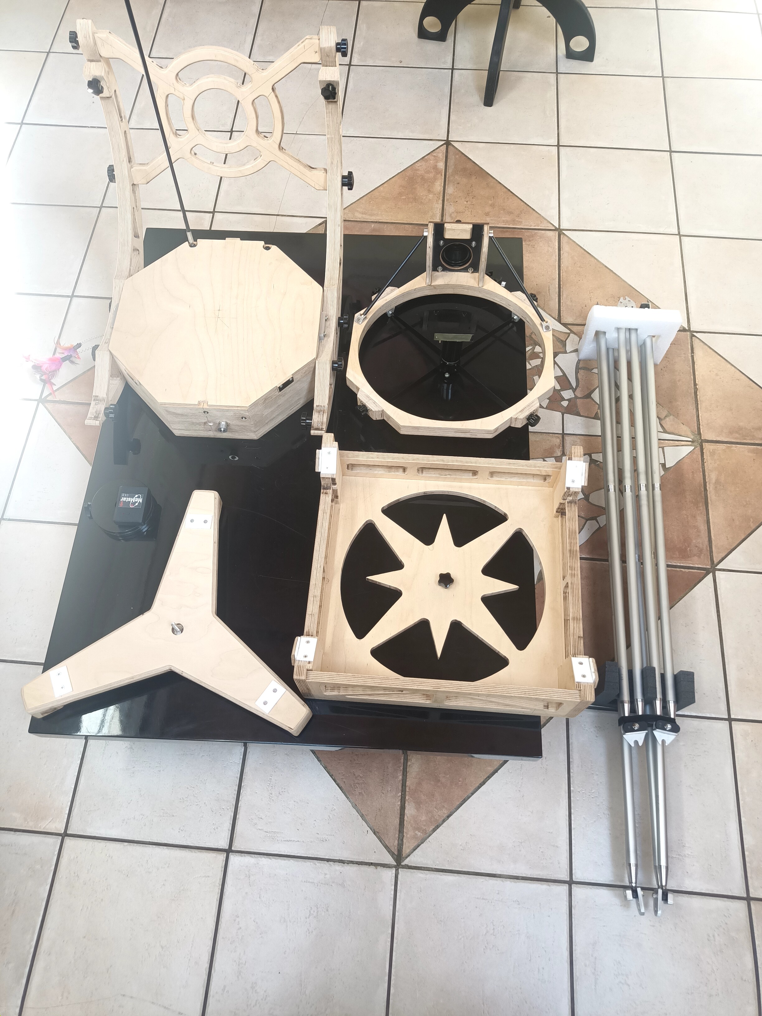

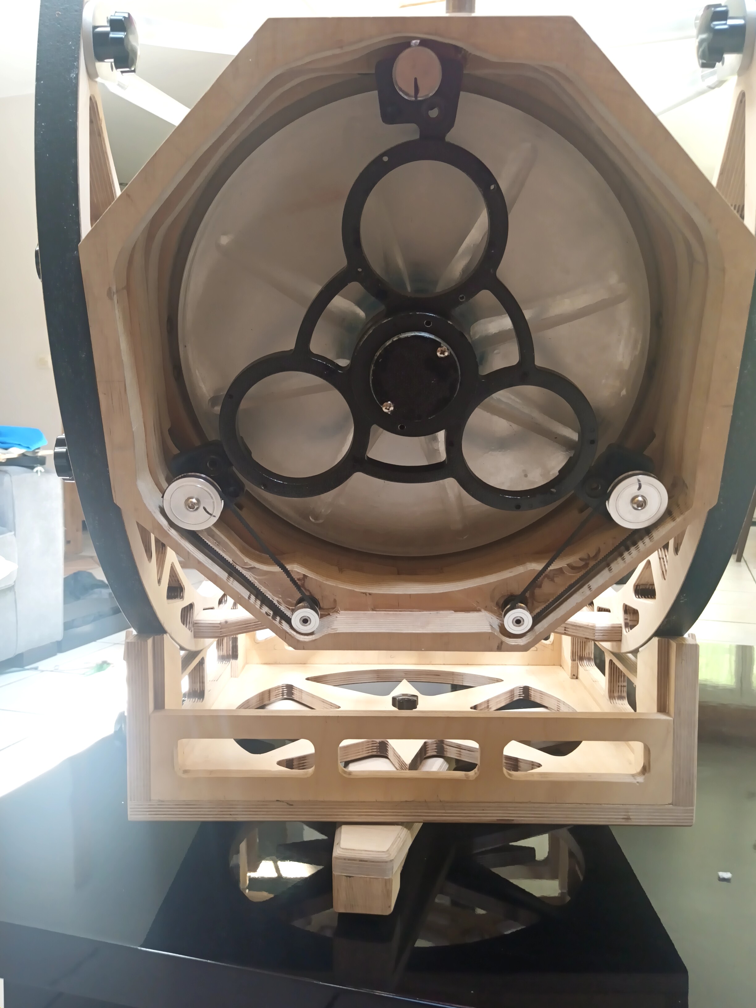

Je glisse une photo en mode démonté  et j'en ferais une en mode rangé (mais c'est pas aussi élaboré qu'un Strock, hein ,alors pas taper:))
C'est bien que tu sois un "peu trop leger" sur la cage secondaire, c'est plus facile à corriger, j'étais un peu inquiet en voyant la photo avec le contrepoids sans l'accastillage sur la cage secondaire.
ma demande de photo en version rangée, c'est pas pour être critique mais mais pour en faire participer les copains, y a des idées à prendre ou alors  pour ce rendre compte que ça prend de la place, bien ranger ça participe à  la longévité de la structure.

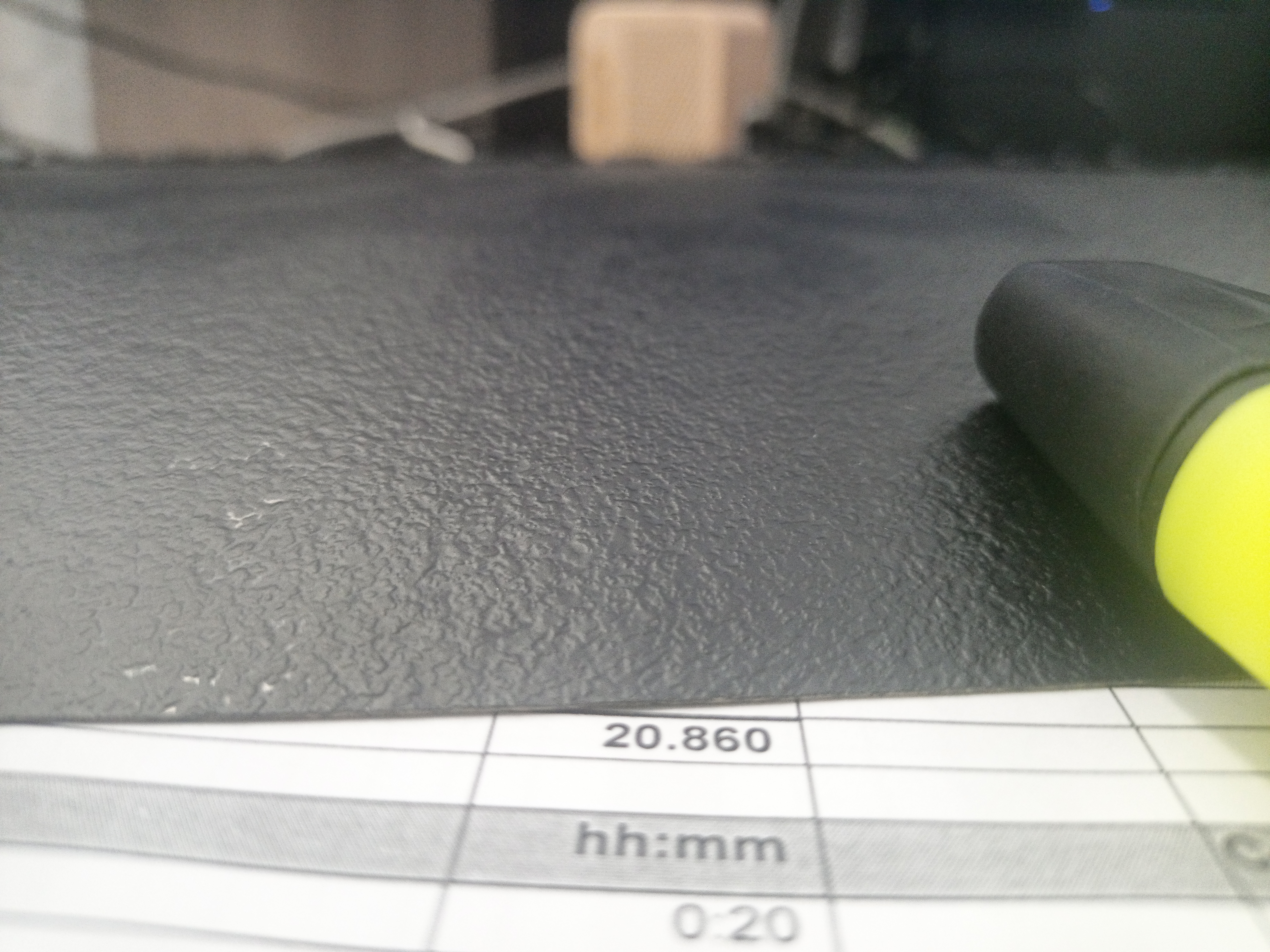

où as tu  trouvé ton ebonystar?   gerdneumann.de à l'air de ne plus en faire. tu en as mis aussi  sur les mouvement en rotation sous le rocker ?
Yannick
C'est pas de l'Ebony, je test un strat de la marque Egger, la ref c'est :U 999 ST 89 Noir
 il se trouve facilement dans les négoces " bois panneaux" revendeur de la marque Egger
Mais le format est d'environ 3050 x 1200mm ,Moi j'ai eu la chance d'en récupérer une chute
Je met une photo de l’état de surface
Mais j'ai peut etre un petit soucis , a l'usage j'ai des petites particules blanche sur les bandes de strat
Peut etre un peu abrasif ,ou alors je me suis fait refourguer du "faux teflon" :?: ...a voir a moyen terme

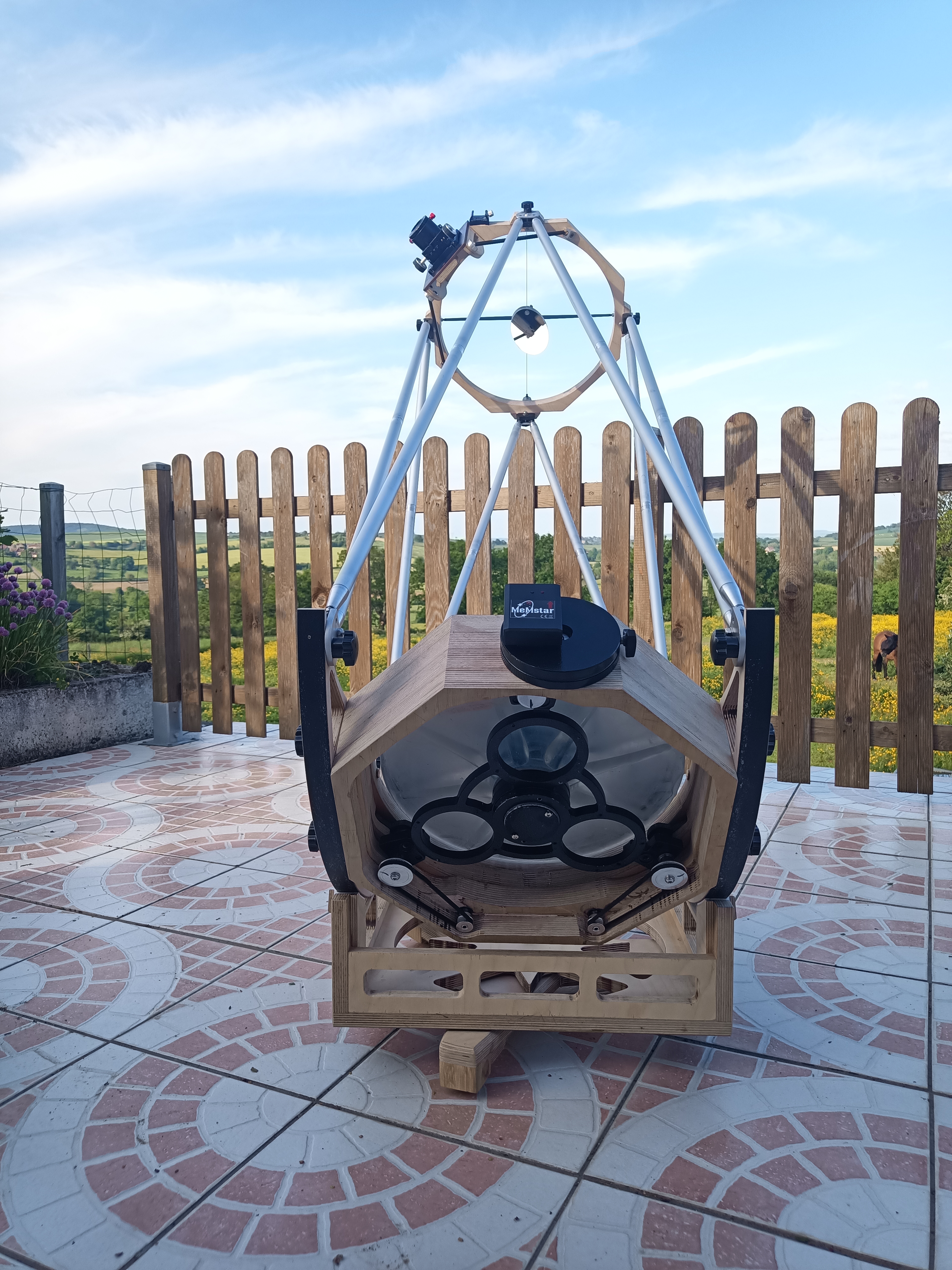

Salut a tous !
Le voici enfin terminé :cool:
Et c'est grâce a vous ,a ceux qui donnent des conseils ,explique, partage ,Merci a vous !!
Il n'est pas parfait ... mais il est bon , les mouvements sont doux  ,la rigidité est bonne ,la colim tient,
Bref j'suis plutôt fier du résultat, mais j'ai douté tout du long:be:
