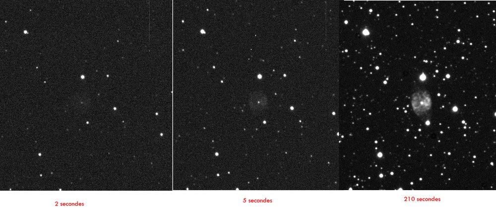

Les images ont été décevantes même s'il s'agissait de NGC 6905 ( NP dite Flash bleu) et NGC 6928, copine de 6930.
En effet ce sont des objets de petite taille qui necessitent un échantillonnage suffisamment petit pour révéler leur structure. Les galaxies que tu cites sont encore plus compliquées... non seulement elles sont petites mais elles sont également très faibles. Je dirais que ces galaxies sont davantage destinées aux amateurs d'imagerie, donc en "stackant" assez de poses unitaires, afin de réduire le bruit en obtenant un signal conséquent.
Ngc 6905 est en revanche plus accessible  en mono pose, je pense que 15 ou 30 secondes montre sa structure interne "tourmentée", toujours avec un échantillonnage adapté et un CCD. J'avais des poses de 15 secondes quelque part sur mon disque dur... mais je les ai égarées dans mon "fouillis".... à l'occasion de referai un peu de VA sur cette nébuleuse.
Voici ce que l'on peut voir avec une monopose de 2 et 5 secondes derrière un C11... pas grand chose à 0.5"/pix..! ....Il faut au moins 1 minute pour "voir" la structure. Une pose de 3 ou 4 mn montre déja ses 2 extensions dipolaires... c'est un peu le challenge...:  ces extensions demandent une sacrée ouverture pour les deviner en visuel.. (avec un temps assez long à l'oculaire et une vision décalée pour que l'oeil puisse soupçonner quelque chose..) . Les amateurs de visuel pourront apporter leur témoignage si besoin.
Bref c'est bien d'explorer ces objets, ils sont parfois "riches" d'enseignement quant à leur morphologie.

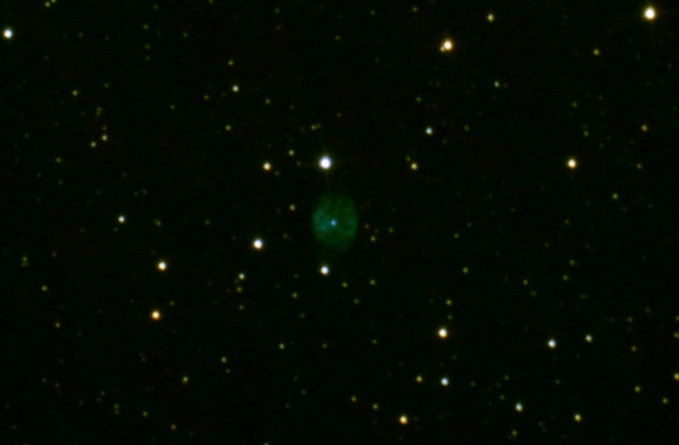

Pour "consoler " Vivlepic ,voici un live stack sorti de Sharp Cap de 600 poses de 3 sec (pas d'autre traitement)
C'est sûr ,c'est du VA d'astro pas pressé !
C'est fait avec un SC Célestron de 150mm avec rf 6.3 (focale résultante 980 mm) sur lequel j'ai mis une ZWO ASI 385 mc
Laurent

Elle est chouette, cette image.
Je recommencerai car ma focale est la même. En revanche le diamètre de la lunette est un peu inférieur compte tenu de l'obstruction du SC.
Bon ciel à toi.
