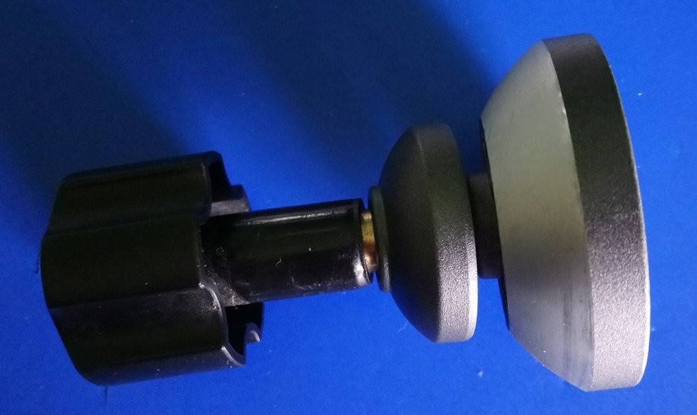

Il faut que je planche sur le système de jonction entre le Celestron NexStar 127 et le pied, sur le pied la tête est fixée par un système de demi sphère ce qui n'est pas le cas sur le NexStar.

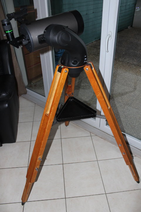

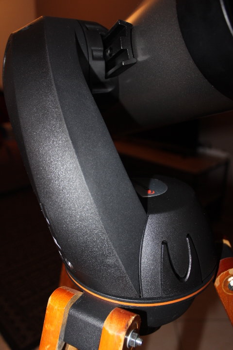

 j'ai monté le trépied en bois de la Vixen SP sur la SLT, et ça ne change rien: les vibrations sont toujours présentes. Je pense que ces vibrations viennent de la monture.
Pour vérifier j'ai donc mis le trépied métallique de la SLT à la place du trépied bois sur la Vixen SP et j'ai installé le Mak sur la SP et là il n'y plus aucune vibration.
C'est donc bien le "monobras" en aluminium de la monture qui engendre ces vibrations et non le trépied.

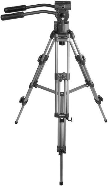

Je suis après me faire une adaptation pour l'installer sur le pied Ravelli cité plus haut.

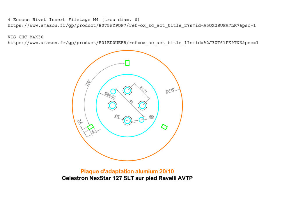

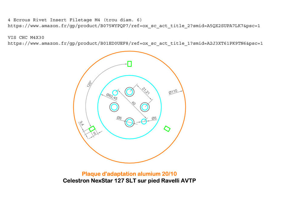

Pour répondre à grivac en fait il faut virer la tête photo et récupérer la coupelle inférieur (voir photo)
ensuite il faut réaliser une plaque de jonction en aluminium de 20/10 (voir PDF joint)
je suis après faire l'usinage de la plaque avec ma petite CNC je te fournirais la photo quand l'assemblage sera terminé...

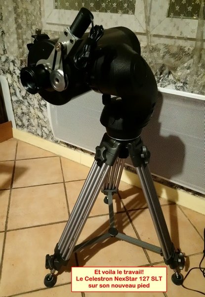

Bonjour tout le monde,
J'ai terminé la modification du pied de mon Celestron je vous joint un fichier PDF avec tous les détails...
les fichiers DXF pour la CNC et STL pour l'imprimante 3D...
Mon prochain poste sera la Mise au Point Électrique du Nexstar 127
Contre plaque Télescope_V01.stl Base Télescope_V03.dxf Contre plaque Télescope_V00_3D.stl Modification du trépied sur le Celestron NexStar 127 SLT.pdf
Bonjour astrocg,
Oui l'ensemble est beaucoup plus stable, je ne regrette pas ma modification, à noter que j'ai toujours la possibilité de revenir sur la pied d'origine, il y a jute deux vis à replacées...
Si certain sont intéressé par la modification je peut vous fournir les fichiers DXF et STL.
