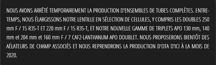

Bonjour, Istar ressort le 100f12 classique dans sa gamme
Super mais ne perd pas ton temps, mon achat est en cours.
Concernant ton site:
Beau matos mais pas les moyens!
Modifié par deep impact
C'est une bonne chose si Istar Optical remet une fabrication de lunettes complètes en route.
il y a 4 minutes, lyl a dit :
un gros investissement en cours.
Tu peux nous en dire plus ou non?!ph34r!
Oui il se met aux lunettes apo FPL53 et fluorite, avec beaucoup de difficulté : prix élevé des verres.
On a échangé un peu là-dessus. Je pense qu'il a son marché aux US.
Mais bon comme tout essuyage de plâtre, l'histoire des 160mm au lieu du maxima de fabrication à 154mm (pour sourcer les verres) lui cause un surcoût pas sympa.
Je suis surprise pour la 100mm, je ne pensais pas qu'il reviendrait sur le créneau sous les 127mm, je ne dois pas être la seule personne à l'avoir sollicité.
Mais comme j'aime dire, la 100f12 c'est "textbook" : la recommandation la plus récente des écrivains-concepteur comme modèle réfracteur à tout faire avec une correction chromatique suffisante en BK7-F2.
Je pense à Rutten & van Verooij, repris sur le site de Vladimir Saçek comme référence.
On aura donc sur le marché la Starbase 80 (80 f/10), les équivalents de la Meade FH 90/1000 (f/11) et ce 100f12 comme objectif à correction correcte et piqué/contraste correct.
Au-delà, faut être raisonnable, les longueurs de tube nécessite des montures assez chère et la correction couleur compliquée avec du verre standard : on rentre dans les compromis.
En faisant des petites séries pour chaque modèle de lunette, il arrivera peut-être à minimiser les coûts de fabrication.
