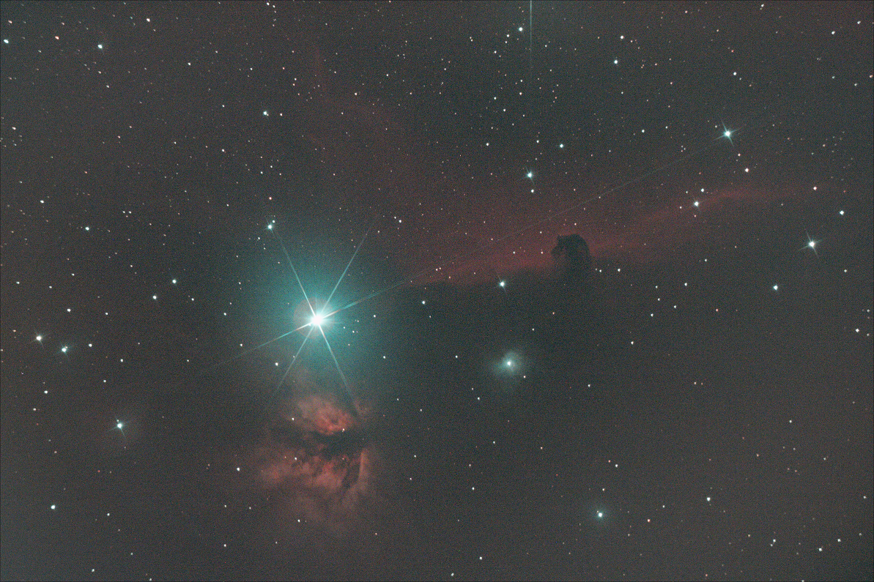

Le cliché de cadrage avec l'ISO maxi du 500D (ISO 3200) me donne ça:
Aperçu de l’image
On distingue déjà la tête avec une photo EXTRA...

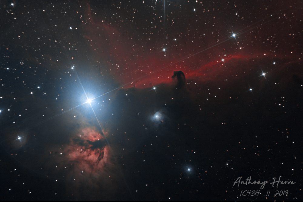

Au petit matin avec un traitement d'une demi heures j'obtient ça:
Résultat pour l'instant:
Aperçu de l’image
.IC 434– par Anthony HERVE – 02 décembre 2019
Prise de vue :  : Canon 500D (défiltré+filtre UHC-E+Magic lantern) + Skywatcher 150/750 sur monture EQ5 motorisé courroie + Lunette Skywatcher 80/400 munie d'une caméra T7C . 80 poses x 120sec x 1600 iso (2h40min) pas de trie cette fois on verra plus tard
149 Dark / 94 flat / 117 offset
Autoguidage: PHD2 + PHDmax pour le dithering
Traitements : Siril + PSC6
Niveau de l'astrophotographe : 15ème sortie
Lieu: 50260 Breuville
On peut voir que l'araignée du télescope a dû bouger ou le filtre fait des siennes, que je n'ai toujours pas de correcteur de coma, et que le temps d'exposition est dans la fourche haute, toutefois ça reste agréable a l’œil je trouve.
Voila je suis content d'avoir reproduit l'image qui ma marqué étant jeune.
Modifié par mulot35
Effectivement le défaut est bien visible, pt-être simplement un pb de collim, mais ça reste très joli et bravo de sortir par ce temps glacial :)
Salut mulot35,
Elle est toute jolie 😁.
Effectivement,  comme le dit michelsonia, elle doit avoir encore du potentiel. Le fond de ciel est sombre. Tu peux donc faire apparaître d'autres nébulosités plus faiblardes.
Tony
Elle est très belle cette image.
Pour le défaut sur l'aigrette, je penche pour de la rotation de champ entre la première et la dernière pose.
Comme SiriL aligne les images aussi bien en x/y mais aussi en rotation, ça pourrait expliquer le défaut sur l'aigrette.
