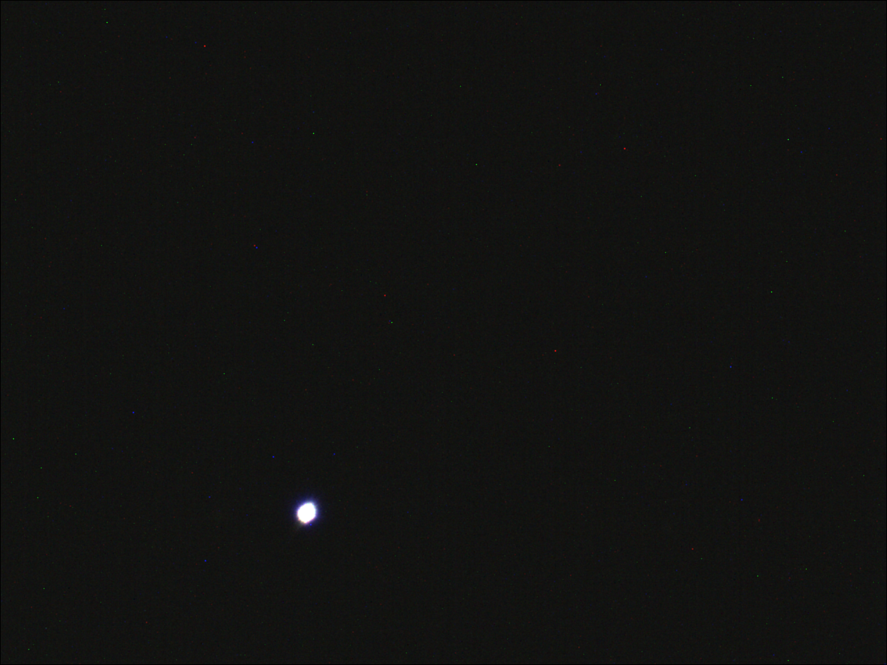

1 étoile visible au nord dans la brume ardennaise de pleine lune
trépied sur le parquet (si je respire ça bouge)
qhy5Liic tube droit, oculaire visée tube gauche, mise au point... par saccades (cf. temps de pause sur sharpcap) on arrête de respirer et on shoote...
Pour l'AC ça donne quand même une idée. Mon point de vue c'est que c'est vraiment pas l'horreur....

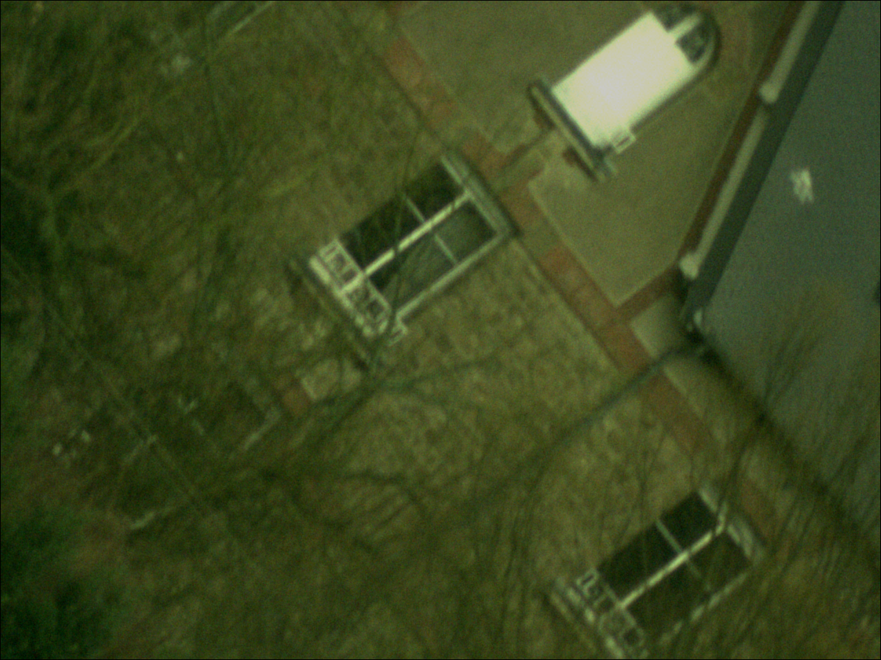

A travers la brume, à l'oeil nu je ne voyais pas la maison, environ 2kms... vois ci dessous
mais bon... ça ne dit pas grand chose de plus
je tenterais mieux si on a un peu de temps "sec".... et de lumière, j'irai chercher la frange violette sur une zone contrastée. Même "apo" il y a bien une légère AC.

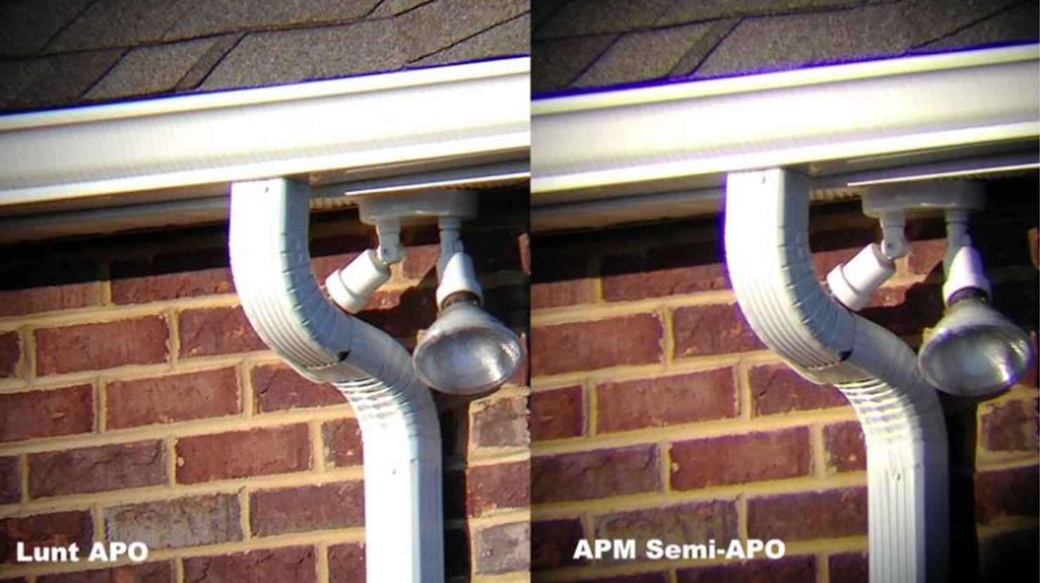

@miauchi
tu viens de répondre à fdudu à la perfection!
@Emilef voila , là tu sais la nuance entre les deux:
apo, on a bien encore une très fine frange au dessus de la gouttière mais bon.... ça va ...
en effet ! je vois bien maintenant

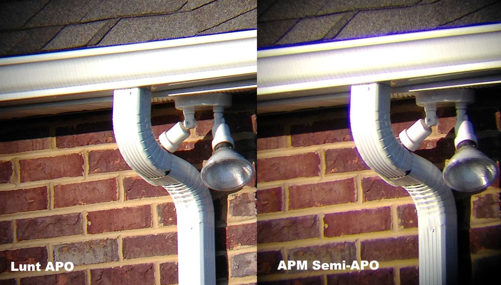

@ miauchi : Merci pour les photos :) En effet, ce comparatif (https://www.cloudynights.com/topic/455371-are-the-new-apms-worth-it/?p=5956684) entre une achro et une apo est certainement le plus intéressant que j'ai vu sur internet.
Sauf erreur de ma part, GamesForOne explique qu'une apo est plus nette qu'une achro (J'aurais peut-être un peu brouillé l'image Semi-APO, mais cela illustre certainement l'amélioration de l'APO.) et on le voit en effet sur les images.
l'AC ne me dérange pas mais ce qui ne "dérange" est que une apo est apparemment plus net qu"une achro. l'image parait plus piquée. On le voit par exemple au niveau de la texture les tuiles et des briques :
Quelqu'un peut-il confirmer ?
Franck D
Ce comparatif est déjà ancien. Il n'a pas été fait avec la version "semi-apo" actuelle, mais avec un ancien modèle de moindre qualité, qui n'est plus disponible aujourd'hui :
https://www.astroshop.de/fr/instruments/jumelles-apm-25-50x100-ed-demi-apo/p,16618
Si le comparatif sur le chromatisme est toujours valable, je n'en dirais pas autant pour le piqué. Il me semble que ces anciennes "semi-apo" pouvaient être affublées d'aberration de sphéricité, ce qui réduit forcément le piqué.

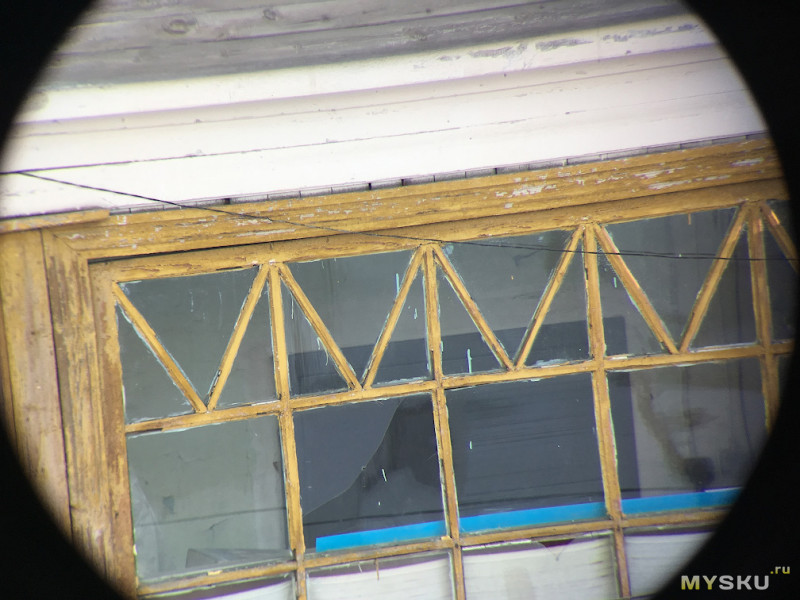

PI : voici un lien vers une présentation fort intéressante de la TS-Optics 100 mm 45 Semi-Apo :
http://problem-info.ru/span-monstrobinokl-ts-optics-100-mm-semi-apo-binoculars-span.html
Notamment cette image que l'auteur "dit" avoir pris à travers un oculaire à l'aide d'un iPhone SE avec sa jumelle qui est, je trouve, fort acceptable au niveau du piqué :
J'avoue que la qualité de l'image me surprend ;) mais apparemment, au vu de la qualité d’exécution de la présentation et de la façon dont elle est faite, j'aurais tendance à croire (c'est mon coté confiant ;) ) que ce n'est pas une "fausse" présentation.

Ce test est très complet !  :pou:
Cela dit, cette image ne prouve rien : 800 pixels pour un champ de 65°, cela fait pratiquement 5 minutes d'arc par pixel. Sachant que la résolution de l'œil est d'une minute, on est encore loin de ce que verrait l'œil humain derrière l'oculaire.
Je me fierais plus au texte (traduit par Google). L'auteur ne s'étend pas beaucoup sur le piqué de l'image, mais il ne semble pas poser de problèmes.
Concernant le chromatisme, son constat ne me surprend pas : invisible en ciel profond, et présent sur la Lune et en observation terrestre, mais pas trop gênant non plus.
